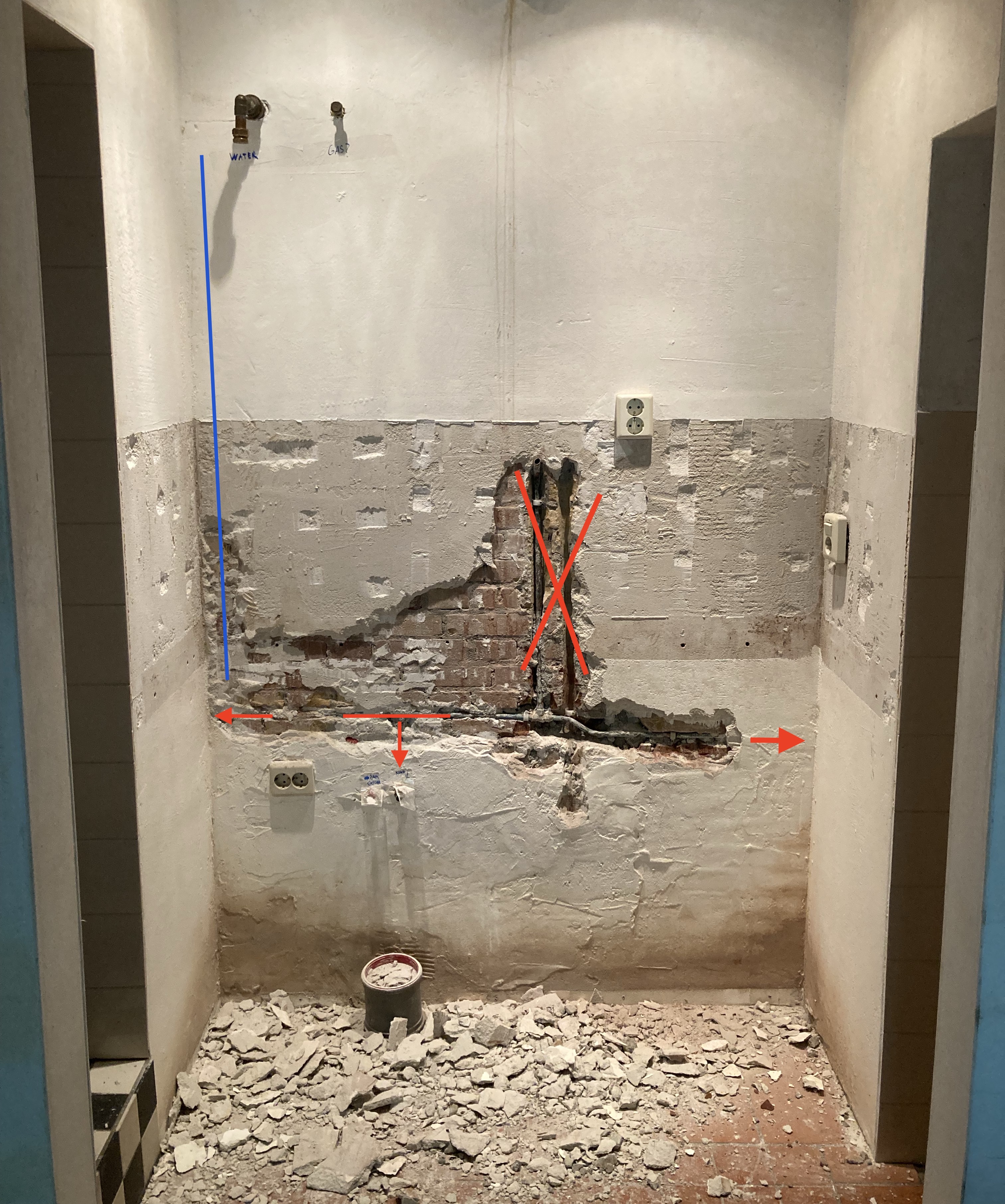

We zijn er bijna met de leidingen. Ik weet het, het is nog niet strak afgebeugeld. Er komt tegen de achterwand nog isolatie en houten platen (want isolatie en makkelijker om keukenkastjes aan te monteren) dus daarna worden de leiding met beugeltjes recht bevestigd, ook nog even her en der wat afgedopt, ook de warmwaterleiding naar de ketel gebracht maar geen foto van.
Afbeeldingslocatie: https://tweakers.net/i/76kbPpnRG5m4o3mIcS4cVsXWBlw=/232x232/filters:strip_icc():strip_exif()/f/image/l9n2dMOF4kDs88lvBcSmwh5N.jpg?f=fotoalbum_tileAfbeeldingslocatie: https://tweakers.net/i/xhP09Bgn9So3uhh0JvXcW7Tj12A=/232x232/filters:strip_icc():strip_exif()/f/image/lLxpXXbAhkpXfySjHsDYDYS5.jpg?f=fotoalbum_tileAfbeeldingslocatie: https://tweakers.net/i/HJDLdcQSommzBNJ33DU7Y_d69b4=/232x232/filters:strip_icc():strip_exif()/f/image/m1hu7sexeWmovmFIXVtjcYjT.jpg?f=fotoalbum_tile
Afbeeldingslocatie: https://tweakers.net/i/sei4VjElFy-qLw079sJzdHCtOC0=/232x232/filters:strip_icc():strip_exif()/f/image/hG18WG6EHttXhT6yEpblDSJa.jpg?f=fotoalbum_tileAfbeeldingslocatie: https://tweakers.net/i/rPvbyWL3mJ9xVUZZSftsNiLKG-4=/232x232/filters:strip_icc():strip_exif()/f/image/pPgznOykA4I0oUJJsdDMiBIg.jpg?f=fotoalbum_tile

1nsane schreef op vrijdag 16 juni 2023 @ 23:32:
[Afbeelding][Afbeelding]
Je kunt in ieder geval niet teveel beugelen. Op die 3e foto is het net alsof warm en koud parallel tegen elkaar aan liggen. Denk eraan dat je ze straks op afstand van elkaar beugelt.
  • 1nsane
  • Laatst online: 20-10 08:52
Zwartoog schreef op zaterdag 17 juni 2023 @ 08:37:
Precies dat. Maar omdat het dus nog los ligt, ligt het boven op elkaar. Er komt om de warmwaterleiding trouwens nog isolatie ook :-)

  • Exigence
  • Laatst online: 20-10 12:19
Exigence
dnkroz
1nsane schreef op zaterdag 17 juni 2023 @ 10:02:
Warmwaterleiding moet zo snel mogelijk afkoelen ivm. legionella, dus niet isoleren.
  • LED-Maniak
  • Laatst online: 23:41
Je gaat de waterleidingen door de vloer leggen? Maar daar ligt al vloerverwarming zo te zien?
AFAIK mag dat helemaal niet. De warmwaterleiding moet zo snel als het kan afkoelen en dus ongeisoleerd in de muur liggen. Hij mag alleen haaks kruizen met andere leidingen en moet op een redelijke afstand als ze parallel lopen.
https://aedes.nl/media/do...draagt%20minimaal%20300mm.
De minimale toegestane temperatuur van de warmwaterinstallatie bedraagt 60oC (bij tappunt). De onderlinge afstand tussen de vloerleidingen in de vloeren en wanden dient minimaal 300mm te bedragen, de afstand tussen koudwaterleidingen en warmwaterleidingen en/of CV-leidingen bedraagt minimaal 300mm.

  • Wolly
Had je al gelezen dat je vaak een mantelbuis moet gebruiken voor gasleidingen?
Het zou zonde zijn als dit later een verborgen gebrek is bij een verkoop en het je erg veel geld gaat kosten.
Zie djluc in "[DIY] Het klussende Tweaker Q, A & showcase topic - Deel 6"

  • 1nsane
Wolly schreef op zaterdag 17 juni 2023 @ 12:07:
Die vraag was idd al eerder gesteld, op bepaalde plekken waar het niet strak ingebeugeld is, zit er inderdaad mantel omheen, o.a. In de koof van beneden naar boven en bij het muuranker.
Er zijn meerdere plekken waar kans op schuren is waar ik mantel eromheen gedaan heb.
Sowieso was de oude gasleiding lek als een mandje dus dit zal een hele verbetering zijn.

  • A13X
  • Registratie: November 2015
  • Laatst online: 23:03
A13X
Dude
1nsane schreef op zaterdag 17 juni 2023 @ 15:07:
Een mantelbuis om het gas is niet (alleen) voor het schuren maar om bij een lekkage geen gasopbouw in afgesloten/slecht geventileerde ruimte te krijgen.
Als hij wordt weggewerkt in een koof, kruipruimte, plafond, vloer etc. dient er een mantelbuis die van het begin tot eind één geheel en dicht is worden voorzien. Kan het op de foto's niet duidelijk zien maar volgens mij heb je nogal wat plekken waar dat het geval is. De uiteinden moeten op geventileerde plekken uit komen.

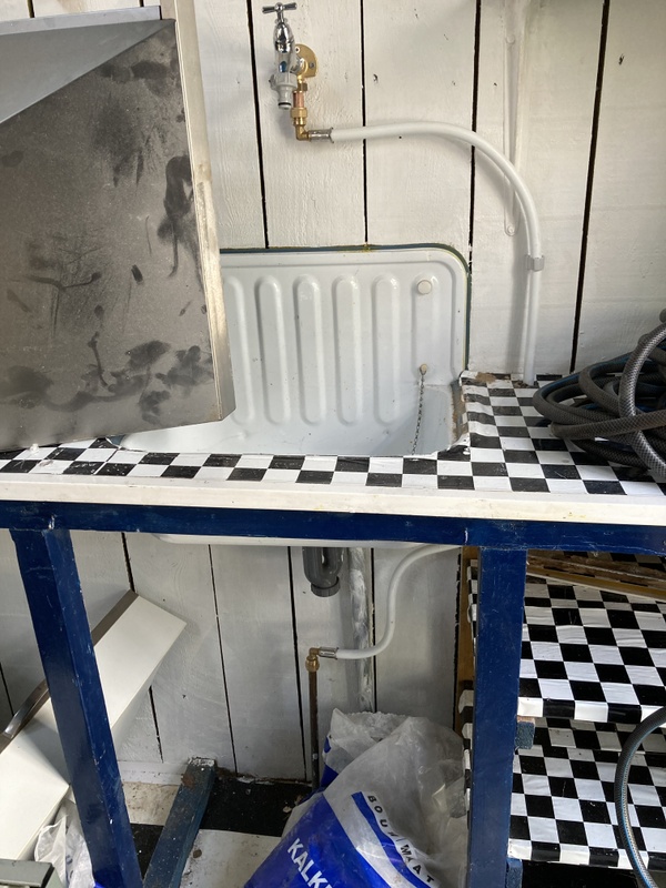

Morgen komt de kennis langs die loodgieter is. Die gaat alle koppelingen persen en daarna druktesten. Ik ben benieuwd. Overigens heb ik de warmwater leiding op de foto nog gebeugeld en netter gemaakt na de foto.
Uiteraard liggen de leidingen in de keuken nog los maar daar komt nog underlayment hout tegen de wand met isolatie ertussen en daar zal ik uiteindelijk de leidingen op vastbeugelen.
Afbeeldingslocatie: https://tweakers.net/i/rPvbyWL3mJ9xVUZZSftsNiLKG-4=/232x232/filters:strip_icc():strip_exif()/f/image/pPgznOykA4I0oUJJsdDMiBIg.jpg?f=fotoalbum_tileAfbeeldingslocatie: https://tweakers.net/i/UfVv3O2LNkbPuH8n8pQZ4ct0ukM=/232x232/filters:strip_icc():strip_exif()/f/image/PTukTYJzQBJ6FmruSXHNfCM0.jpg?f=fotoalbum_tileAfbeeldingslocatie: https://tweakers.net/i/sMOBoYvCNJrJ-YuL66Yl_8_MEi0=/232x232/filters:strip_icc():strip_exif()/f/image/jIOvHEeAiKU99LnyBAMHZ4kx.jpg?f=fotoalbum_tile
Afbeeldingslocatie: https://tweakers.net/i/q3AOhwjMe7QBWkwt_xWMV1ZEaVo=/232x232/filters:strip_icc():strip_exif()/f/image/LwAZqgxSU42b1ry4iMO4yu9k.jpg?f=fotoalbum_tileAfbeeldingslocatie: https://tweakers.net/i/iia-TAxsIN07IOuZ8AxuMFzPd8Q=/232x232/filters:strip_icc():strip_exif()/f/image/eLnTzvAKka8FJ5xcPIIrKx1Y.jpg?f=fotoalbum_tileAfbeeldingslocatie: https://tweakers.net/i/4afbGc7NXS7WCcWeVxm0zj_LT58=/232x232/filters:strip_icc():strip_exif()/f/image/fbiLxrPkPgZEthZgAGg6ugcV.jpg?f=fotoalbum_tile
Afbeeldingslocatie: https://tweakers.net/i/wNheRGaBFV72RHg5zde2V-qQHBY=/232x232/filters:strip_icc():strip_exif()/f/image/An6SC1xxcGMMTunQ7XMbuJwe.jpg?f=fotoalbum_tile
Kraantje in de schuur ook maar aangelegd. Er lag al koper vanuit het huis heen maar het was nooit aangesloten, zonde mijn inziens.
Afbeeldingslocatie: https://tweakers.net/i/g6PR-yGy2p-7bOHCdAPxxnKA4fI=/x800/filters:strip_icc():strip_exif()/f/image/p6litkSRk27KBpacP0Iczzp1.jpg?f=fotoalbum_large

  • 1nsane
Ik snap wat je zegt maar dan moet ik flink meer hout uit de steunbalken gaan zagen, geen goed idee.
Overigens, wat ik wel weer curieus vind, ik poste hier laatst over verborgen gebreken dat er overduidelijk loden leidingen “verstopt” waren en dat de bestaande gasleiding lek was als een mandje, toen ik enkel de vraag hier stelde of ik daar wat mee moet, werd ik neergesabeld…

Geen foto’s dit keer maar vanochtend kwam m’n kennis langs die docent is voor installateurs. In de weekenden klust hij zelf nog om zichzelf ook scherp en up to date te houden.
Ik had, zoals sommigen hier weten, de waterleiding en het gas zelf aangelegd. Hij kwam enkel langs om met een RAMS pers alle koppelingen te persen en druktest te doen.
Hij had me een soort DIY pakket geleverd met Henco buizen en koppelingen en zei: jij gaat dit doen, als je vragen hebt, app maar, ik kom enkel langs om de koppelingen te persen en eventueel wat rectificeren, maar jij gaat het doen.
Hij was erg tevreden met wat ik gedaan had, heeft alle koppelingen geperst. En toen natuurlijk kijken of alles goed is en… het gas was geheel dicht. Hij heeft het een drukstoot gegeven en daarna op 125mBar drukgetest en alles was dicht :)
Water was ook in orde alleen de koperleiding van het huis naar het tuinhuis bleek lek (ws blowout door bevriezing).
Dat ga ik later nog wel aanpakken en een stuk Henco erheen brengen met een afsluiter in een put bij de gevel zodat ik het in de winter leeg kan laten lopen.
Al met al wel tevreden :)

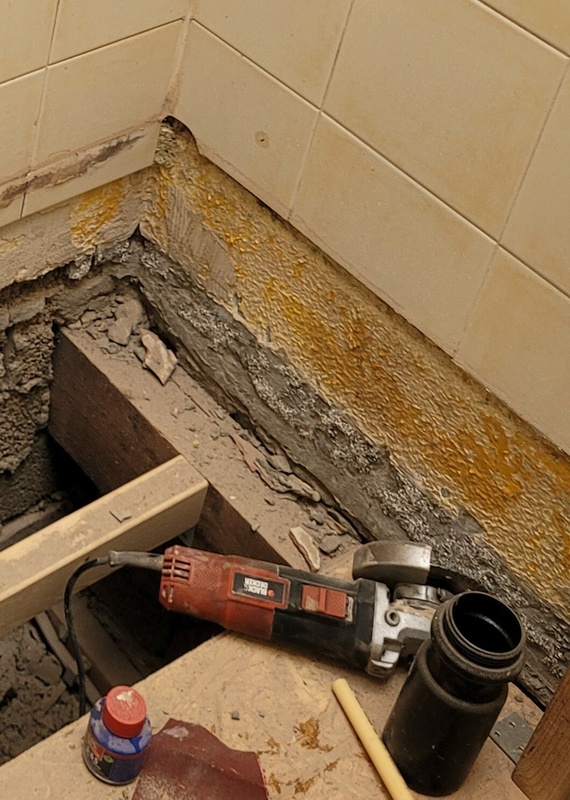

Ik ben met mijn badkamer bezig en ga daar ook nieuwe tegels plaatsen uiteraard. Ik wil dit tegel over tegel gaan doen, echter zat er eerst een hoge douchebak in waardoor de onderste 25 cm van de muur niet betegeld is.
Hoe zou ik dat nu het beste kunnen uitvlakken zodat het gelijk loopt met de tegels erboven? Normaliter zou ik hier roodband voor gebruiken maar in de badkamer gebruik je dan iets op cementbasis, maar wat precies?
Het gaat om ongeveer 8 mm laagdikte.
Zou bijv cementgebonden stucmortel https://www.praxis.nl/bou...n-stucmortel-20kg/5186086 geschikt zijn?
Er zit nu betonemaille en granito onder, ik wil daar betokontakt op smeren als primer (ook op de tegels).
Afbeeldingslocatie: https://tweakers.net/i/cAnyDjHjLxvTQvWHzsmS8v94qX0=/x800/filters:strip_icc():strip_exif()/f/image/vSnryyQ6BktO6cLOCm08WJbf.jpg?f=fotoalbum_large

  • Vincm
  • Laatst online: 19-10 18:02
Zwartoog schreef op zaterdag 10 juni 2023 @ 13:35:
Nee, hier kun je niets mee. Je hebt echt een redelijk recht/rond stuk nodig. Knelkoppelingen zijn sowieso te groot, maar ook voor een soldeermof moet het voldoende rond zijn (de tin moet erin gezogen worden, het is geen vulmiddel).
Wat je misschien nog zou kunnen doen, is er eerst een steunhulsje in tikken. Dan wordt ie in ieder geval diep genoeg rond, en zou je weer kunnen knellen/solderen. Koper een beetje warm branden misschien, steunhulsjes worden normaal alleen gebruikt bij zacht (uitgegloeid) koper om te kunnen knellen.
BMW_Gizzmo schreef op zaterdag 10 juni 2023 @ 13:38:
Als ze recht van beneden komen.. en het goedkoop moet… rijtje tegels van boven naar beneden eruit halen, leidingen oplengen en weer kraan rozetten e.d. monteren. Daarna met wat tegels (afwijkende) van de gamma het geheel weer tegelen. Kost niet veel, wel wat werk. Even aangenomen dat het een standaard tegelmaat is.
Bedankt voor jullie reactie! Inmiddels heb ik niet alleen een paar tegels weggetikt, maar eigenlijk het hele tegelwandje :*). Inclusief keukenblad. Was toch al oud, beschadigd en aan vervanging toe. Leuk om te leren bovendien.
Zo kon ik ook uitpluizen hoe de rest van het leidingwerk is, want mijn detector had er moeite mee. Nu zie ik dat beide verticale (aanvoer)leidingen überhaupt niet meer nodig zijn. Vroeger heeft er een geisertje gehangen voor warm water, maar dat wil ik met een doorstroomverwarmer (onder een nieuw keukenblad) gaan oplossen. De water-aanvoer linksboven wil ik dan -achter pleisterwerk - naar onder het keukenblad laten gaan en daar vertakken voor koud-water aanvoer naar de douche (pijl naar links), toilet (peil naar rechts), wasbakje, en doorstroomverwarmer (die dan ook weer naar wasbakje en douche gaat).
Achteraf gezien had ik alleen het bovenste deel van die linker verticale leiding hoeven vrij te maken tot onder het keukenblad en dan had ik nét genoeg ruimte om daar een nieuwe aansluiting aan te zetten, maar ja, hindsight 20/20. Door een uitschieter met de boorhamer heb ik daar zo'n deuk ingetikt dat die toch echt een heel stuk vervangen moet worden :+

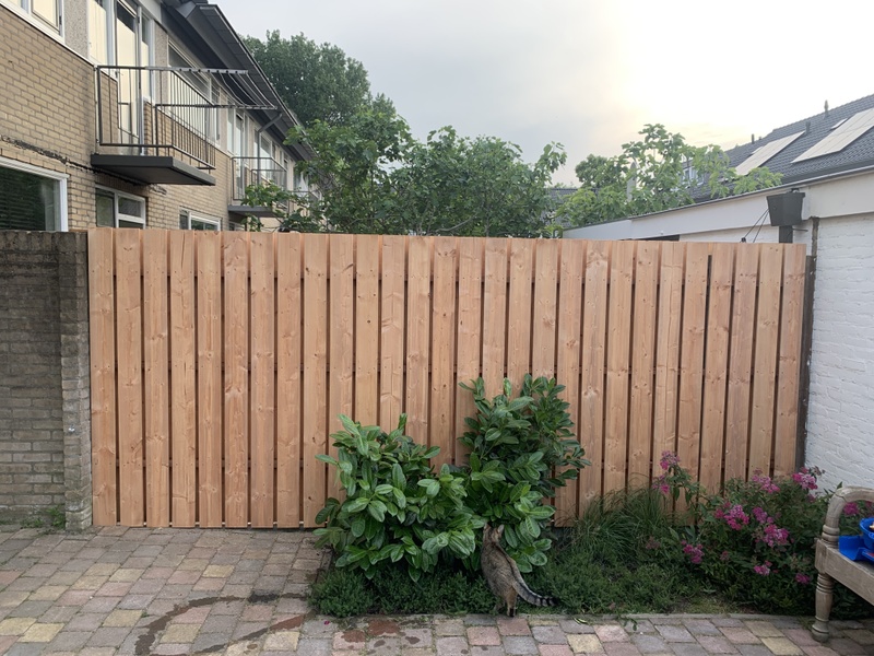

  • badkuip
  • Laatst online: 21:02
Tadaa! Mijn schutting staat!
Afbeeldingslocatie: https://tweakers.net/i/sBvk3S_2fnHLZ1VY8PJa0yRFQgc=/800x/filters:strip_icc():strip_exif()/f/image/EFKtouIxlG35vM7lQD4a4CN8.jpg?f=fotoalbum_large
Planken hebben een tussenruimte van 2cm, daardoor kom ik rechts net niet goed uit. Dat was een trade-off, moest kiezen tussen de balk helemaal rechts of een staander halverwege in het zicht hebben.
De staanders heb ik laten staan van de vorige schutting want die waren nog goed en stevig.
Hoe zouden jullie het oplossen? De te plaatsen plank moet sowieso in de lengte doorgezaagd worden.
Ik kan opnieuw 2 cm tussenruimte aanhouden maar dan zie je 1 cm van de balk erachter. Of ik houd 1cm tussenruimte en dan valt de balk erachter weg.
Nog meer creatieve ideeen?

Plank in de lengte zagen en dan bevestigen :?
Dat hoekje linksonder is na 2 jaar wel verrot, zo tegen de bestrating aan. Hou dat even in de gaten. Wellicht nog afzagen?

van alle planken een 5 mm afschaven/zagen had je 14 cm opgeleverd dus mogelijk zelfs een hele plank.
ziet goed uit, hoe heb je ze in de grond bevestigd? in beton of dat niet?
