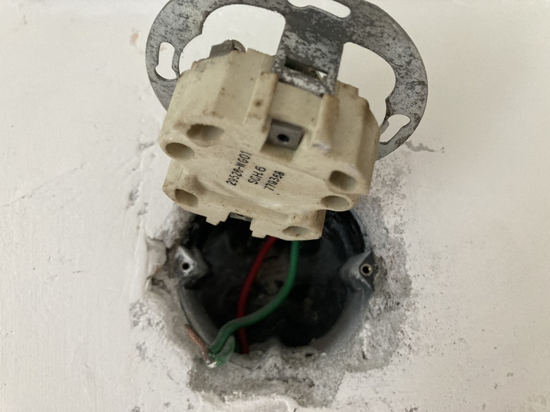

Even andere vraag, oude hotelschakelaar met trektouw. Werkt al sinds 1960 :D
Eraf gehaald ivm behang eraf halen en nu krijg ik het plafondlichtpunt niet meer werkend. Ik had beter fotootje kunnen maken voor het losschroeven…
Hoe moet ik hem aansluiten?
Ik heb twee zwarte draden en 1 groene lus beschikbaar.
Afbeeldingslocatie: https://tweakers.net/i/NmL1q0YUrb29PJan_Mi4AEEmKxc=/232x232/filters:strip_icc():strip_exif()/f/image/veq7a0sZLZCxsG9ZTYafzXBW.jpg?f=fotoalbum_tileAfbeeldingslocatie: https://tweakers.net/i/Ysc-0QOGP-HDNwC3oU-A-IEKqSg=/232x232/filters:strip_icc():strip_exif()/f/image/MKubJiae9F2Q4QTQf6sFBjYu.jpg?f=fotoalbum_tileAfbeeldingslocatie: https://tweakers.net/i/nMjacVFL1VsAos_9DO19msMcRrM=/232x232/filters:strip_icc():strip_exif()/f/image/9MTo2iJp9SjwwslOQReVTgTL.jpg?f=fotoalbum_tile
Afbeeldingslocatie: https://tweakers.net/i/CBhMBad6ySQNj7J1vFNo6Wx8Ewg=/232x232/filters:strip_icc():strip_exif()/f/image/M4wyfOjJrsFJd0M8ueQxJsSM.jpg?f=fotoalbum_tile

Impry schreef op woensdag 21 juni 2023 @ 18:54:
Fijn! Dat is wel meten geweest hoop ik, of was het op de gok?
Heb je iets aan dit plaatje?
https://zomaakjehetzelf.n...13/10/hotelschakeling.jpg
Waarschijnlijk heb je de rechter schakelaar te pakken. De fasedraad was vroeger groen, tegenwoordig bruin.
[ Voor 11% gewijzigd door gerritjan op 21-06-2023 19:53 ]

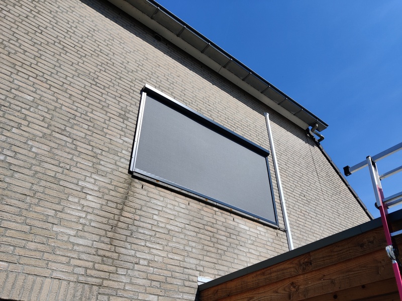

Goedenavond Tweakers,
Vraagje over het aanpassen van een dakkapel, hier willen we graag een screen ophangen. Dit komt omdat we op de westzijde van onze woning een screen geplaatst hebben en we zijn dermate tevreden over de winst in comfort dat we de opties bekijken of het op de zuidzijde ook kan. Hier slaapt onze oudste zoon.
Afbeeldingslocatie: https://tweakers.net/i/doI8hokxbHfZt7HMgBb9FCZ21po=/800x/filters:strip_icc():strip_exif()/f/image/wLkeBSp4qHQPH4fvnJdS9Krf.jpg?f=fotoalbum_large
Op de zuidkant van het huis hebben we een dakkappel, nu wil ik de zijdes van het met HPL beklede gedeelte uitvlakken met de bovenzijde zodat ik een screen kan ophangen. Is dit mogelijk met bijvoorbeeld door er een met HPL beklede balk tegen te bevestigen? Of zie ik hier belangrijke zaken over het hoofd? Ideeën zijn welkom!
Afbeeldingslocatie: https://tweakers.net/i/UjHl63R5aZTTdISGiQAiv_X6iQA=/800x/filters:strip_icc():strip_exif()/f/image/0gkF7M9sVB0CjmHmDsnYscCc.jpg?f=fotoalbum_large

Peutpeut schreef op woensdag 21 juni 2023 @ 20:52:
achteraf uitvlakken doe je in de meeste gevallen met aluminiumkokerprofielen ik denk trouwens niet dat het er heel erg mooi uit gaat zien.
wellicht is je vraag hier beter op zijn plek

@Peutpeut Een DouPlisee of een rolluik gaat daar meer uithalen (en is meestal goedkoper dan een screen, bijzonder genoeg)

gerritjan schreef op woensdag 21 juni 2023 @ 19:51:
Dankje! Dan moet ik nog wel kijken op welke plekken op die touwtjesschakelaar de zwarte en de groene moeten. Ik ga eens uitproberen.
Rallymedia op YouTube - Rallymedia Facebook
  • dreamscape
  • Laatst online: 10:22
Impry schreef op donderdag 22 juni 2023 @ 11:00:
De schakelaar heeft één ingang (waar bruin/groen naartoe moet) en twee uitgangen (2x zwart). Doorgaans moet dat wel enigszins te zien zijn. En zo niet: post even een plaatje van de schakelaar.

  • Impry
  • Laatst online: 13-05 22:08
Impry
Rallymedia.nl
dreamscape schreef op donderdag 22 juni 2023 @ 12:35:
Afbeeldingslocatie: https://tweakers.net/i/XkPYGWDsTWYTZ2bRDnhh_7t7BYc=/x800/filters:strip_icc():strip_exif()/f/image/x3RpxKKncwnwKHnbYtY03tTq.jpg?f=fotoalbum_large
Ik heb deze poging gedaan, maar dat werkt niet.
Het gekke is zelfs dat linksboven geen schroefje zat.
Ik kan me vaag herinneren dat bij het loskoppelen beide zwarte draadjes rechtsboven op één schroef zaten. Maar zeggen jullie maar of dat dat uberhaupt een optie is :D

Impry schreef op vrijdag 23 juni 2023 @ 21:34:
Beide zwarte draden onder een schroef heeft weinig zin. Dan heb je geen wisselschakeling meer. Dan zet je met de trekschakelaar spanning op beide draden en maakt het niet meer uit wat de andere schakelaar doet.
Als je een multimeter hebt, kun je eens meten in welke richting er wel en niet stroom loopt. Maar het kan ook zijn dat het ding gewoon op is. Het is oud spul en dat blijft lang werken als het op zijn plek blijft. En zodra je het een keer los haalt, blijkt het al jaren geleden versleten te zijn.
Ik zou gewoon een nieuwe trekschakelaar kopen. En op nieuwe exemplaren staat duidelijk aangegeven hoe je ze moet aansluiten.

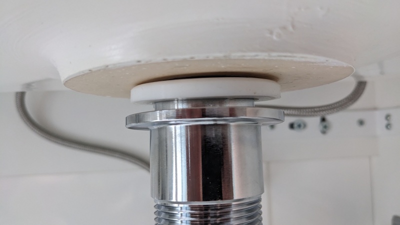

Ik probeer de afvoerpluggen van de wastafel te vervangen, maar dat gaat - in tegenstelling tot de kranen - niet zo soepel. Er worden twee ringen meegeleverd, moet één ring nou boven de wastafel (zie eerste foto) en de tweede eronder (zie tweede foto)? De handleiding is helemaal niet duidelijk.
Het lijkt mij sterk dat de eerste ring bovenaan moet, zo kan het water toch niet goed weg?
Afbeeldingslocatie: https://tweakers.net/i/SkvNW0AooFokgNsxPwUvuzupW20=/800x/filters:strip_icc():strip_exif()/f/image/pRoUWs1DFgurrvdmIvbvSEXP.jpg?f=fotoalbum_large
En dan heb ik nog het probleem dat ik niet verder kan aandraaien dan dit:
Afbeeldingslocatie: https://tweakers.net/i/K87rPtNvzRvolV5JOanbPU2wFpw=/800x/filters:strip_icc():strip_exif()/f/image/h6ArZFfURfKXWIConOxXZFo0.jpg?f=fotoalbum_large
Hoe kan ik de plug alsnog aandraaien?

Wat is het merk? Zit er onder de rvs ring nu nog een afsluitende kunstof ring? Of lijkt dat zo op de foto?
Het is deze set: https://www.hornbach.nl/p...kraan-clyde-rvs/10215026/
De afvoerplug ziet er zo uit:
Afbeeldingslocatie: https://tweakers.net/i/_lycpTAr4mxG2UUhDeM0CYG0KrQ=/x800/filters:strip_icc():strip_exif()/f/image/pT8o3WCBTdNGkMOJA7guVnOk.jpg?f=fotoalbum_large
Afbeeldingslocatie: https://tweakers.net/i/mbGcyjc3sn1TwY6DVAeWpiAJG2k=/800x/filters:strip_icc():strip_exif()/f/image/aJZpZYIrGOdiOrMdG9gr5pcs.jpg?f=fotoalbum_large
De handleiding komt min of meer overeen met het stappenplan op https://topkranen.nl/10-v...-klikwaste-of-afvoerplug/
Echter, de eerste ring aan de bovenzijde in de wastafel ziet er toch vreemd uit? Hoe moet het water dan weg?
En ik kan het onderste deel dus niet ver genoeg aandraaien, is de plug nou te lang voor deze wastafel of is er een andere manier om dit te fixen?

@XWB
De eerste ring is van heel zacht materiaal dat je normaliter geheel indrukt met vastdraaien. Dat vult eventuele oneffenheid in het afvoergat van de wastafel.
De plug is voor een wastafel met ingebouwde overloop, heb je dat?

Teijgetje schreef op zaterdag 24 juni 2023 @ 22:23:
Geen overloop, dat verklaart het dan. Jammer dat dit niet op de verpakking staat :(

XWB schreef op zaterdag 24 juni 2023 @ 22:30:
Als je het doosje netjes hebt gehouden kan je hem denk ik wel omruilen of terugsturen bij ze.
Ik zou ze even bellen.
Zo op het oog zien alle clickwastes er hetzelfde uit daar, beetje vaag. Je had een passend always-open exemplaar moeten hebben volgens hen om geen overstroming te kunnen krijgen.
[url="https://www.hornbach.nl/p/veporit-wastafelplug-clickwaste-chroom/5901650/"]
Mocht je onthand zijn nu, Hornbach heeft ze ook voor de helft.... Die kan je wel helemaal aandraaien.
Meet even de dikte van je afvoergat en overleg even daar even met een medewerker welke je exact moet hebben.
