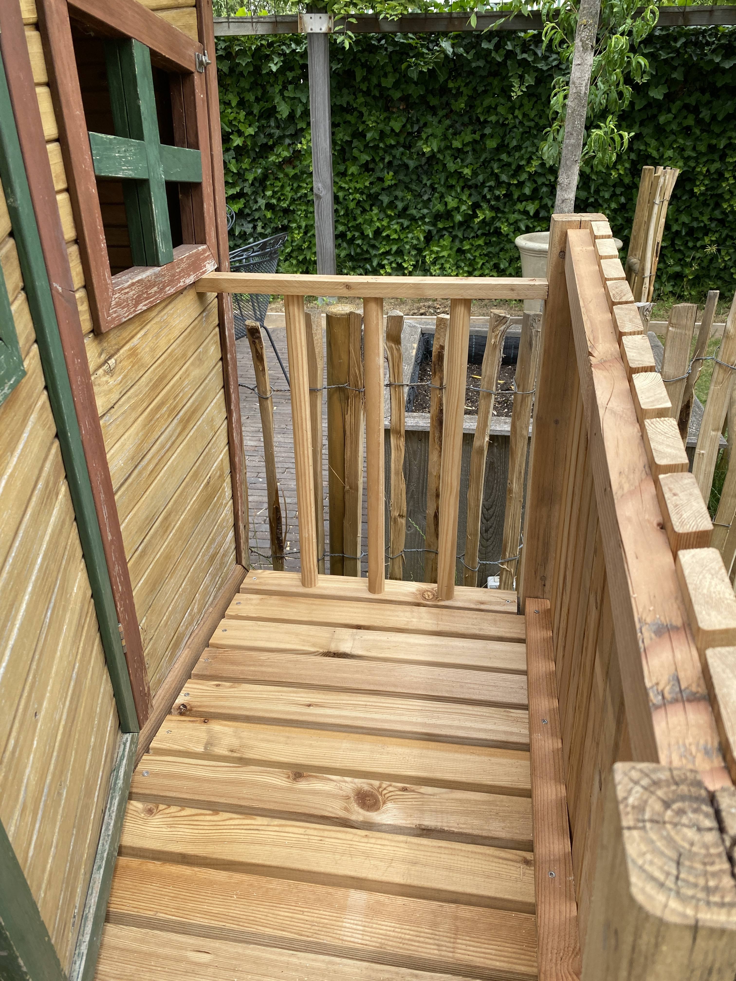

Jaartje geleden een speelhuisje op de kop getikt voor de som van 4 pakjes pokemonkaarten 8) voor zoonlief. Hij kon toen nog niet lopen en nu inmiddels wel. En na een kinderverjaardag bezocht te hebben afgelopen weekend waar hij de halve dag in een huisje heeft zitten spelen, werd ik door vrouwlief aangespoord maar eens werk te maken van het huisje.
Het had wat TLC nodig zoals je kunt zien:
Afbeeldingslocatie: https://tweakers.net/i/htSwgqoIn-83QEoqwGL8M3Y8N_4=/full-fit-in/4920x3264/filters:max_bytes(3145728):no_upscale():strip_icc():fill(white):strip_exif()/f/image/9oPEvzNdSu0Ni1BSo7UGjghe.jpg?f=user_large
Dus mouwen opstropen en gaan en tada:
Afbeeldingslocatie: https://tweakers.net/i/xH2HnnymF55Go5NvoGxytaSmnHM=/full-fit-in/4920x3264/filters:max_bytes(3145728):no_upscale():strip_icc():fill(white):strip_exif()/f/image/JEq1jwmJGw6XYLMaXGcGy44Y.jpg?f=user_large
Het dak was brak, het hekje voor was kapot, het onderstel had op sommige plekken flinke rot. Dus hier de boel blank geschuurd en nieuwe stukken hout ingezet.
Afbeeldingslocatie: https://tweakers.net/i/bMrqF98W87x1O1eHg5yBzgTJG8s=/full-fit-in/4920x3264/filters:max_bytes(3145728):no_upscale():strip_icc():fill(white):strip_exif()/f/image/nHBBjlHvA1S4UQrioVxWH7It.jpg?f=user_large
Afbeeldingslocatie: https://tweakers.net/i/3V_Bn7hXVFO3VaMU4DccLyBBT3E=/full-fit-in/4920x3264/filters:max_bytes(3145728):no_upscale():strip_icc():fill(white):strip_exif()/f/image/IukbwqyEGhayRyl7gDqOhasb.jpg?f=user_large
Het ding had vroeger een glijbaan, maar verderop in de tuin staat nog een speelhuisje met glijbaan. Dus maar even de boel dicht gemaakt dat ie niet aan een kant op z'n plaat gaat.
Ik heb het meeste hout kunnen gebruiken wat ik nog had liggen van andere projecten. Alleen het zweeds rabat is dus echt nieuw nieuw. Scheelde weer in de kosten.
Huisje was nog best duur achteraf toen ik het googlede, er zijn dus mensen die 600 tot 700 euro voor zo'n ding neerleggen. Nu is het 3de hands maar wel met een nieuw dak! De boel wordt nog ff in de beits gezet en de deurtjes en ramen krijgen opnieuw een kleurtje en dan kan het weer een hele tijd mee!

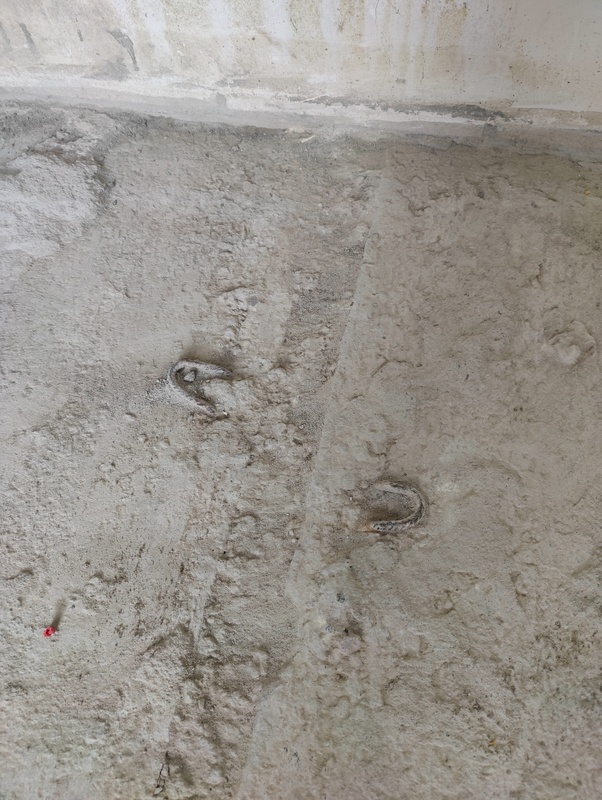

Vandaag weer wat gedoe met de verbouwing.
Ze hadden vorige week een 2e egalinelaag aangebracht maar op een paar plekjes kwamen de vvw leidingen er nog bovenuit. Ik moet zeggen, er is al eea mis gegaan maar het bedrijf lost het doorgaans netjes op.
Ditmaal ging het over het na-egaliseren (3e keer dus).
Ze zouden vandaag al langskomen om het nog een keer te fixxen maar ineens vanochtend een mail of ik ff een factuur van 1500+ wilde betalen voor een extra egalinelaag.
Gelukkig, na contact met HQ, hoefde ik dat niet te betalen en zijn ze keurig nog een keer wezen egaliseren zodat vrijdag het PVC erop kan :-)
Ja er gaat her en der wat mis maar tot nu toe lossen ze het snel op dus nog niks te klagen!

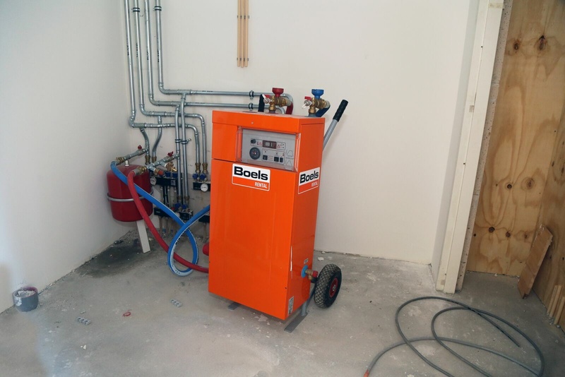

Tarkin schreef op woensdag 28 juni 2023 @ 22:02:
Onze vloerder weigert te vloeren zolang het opstookprotocol niet gedraaid heeft.
Nu hebben de lieverd van easykit doodleuk gezegd dar ze pas gaan aansluiten eind augustus, en wij zouden erin moeten eind augustus...
Dat gaat dus niet.
Nu spreekt hij ervan dat we dit opstookprotocol elektrisch ook zouden kunnen doen. Weet er iemand hoe dit juist in zijn werk gaat? Want een snelle google opdracht levert niet geweldig veel op.
Je kan hiervoor een mobiele ketel huren. Bij mij werd dit aangeleverd door mijn loodgieter, ziet er net zo uit als een condensatieketel maar dan elektrisch. Gaf bij mij wel problemen omwille van het benodigde vermogen dus ketel moest herbedraad worden. Je best goed informeren zodat je weet dat jouw elektriciteitskast het kan trekken.

  • Xander
  • Laatst online: 19:07
plexoofd schreef op woensdag 28 juni 2023 @ 22:44:
Je bedoelt zoiets?
Afbeeldingslocatie: https://tweakers.net/i/c2EXsq4iqrW5SNh45fbH4xlO0Jk=/800x/filters:strip_icc():strip_exif()/f/image/gKpA2PYDHH6oskd9HQPO5sAh.jpg?f=fotoalbum_large
Dat triggert voor mij niet echt "ziet er net zo uit als een condensatieketel". :P
@Tarkin maar mogelijk kun je ook (het elektrisch backupelement van) de warmtepomp gebruiken hiervoor. Dat moet de installateur je toch wel kunnen uitleggen?
  • Tarkin
  • Laatst online: 17:48
Installateur is wijzelf (zelfbouw met easykit). Laat ons zeggen dat het op vlak van advies krijgen en uitzoeken vooral van 1 kant moet komen.
Bovenstaand is dus inderdaad wat ik zoek. Straks even overleggen met architect en vloerder. We zien we wat eruit komt
  • plexoofd
  • Registratie: September 2022
  • Laatst online: 18-10 01:18
Xander schreef op woensdag 28 juni 2023 @ 23:09:
Je bedoelt zoiets?
Zag er bij mij eerder zo uit:

  • Skyaero
Pin van de raamdranger afgebroken. Ik kon helaas niet dezelfde raamdranger vinden. Bijzonder type, waarbij de stang plant is en onder het raam is gemonteerd. Hebben deze een specifieke naam?

  • loeberce
  • Laatst online: 16:23
Skyaero schreef op donderdag 29 juni 2023 @ 09:27:
Ik heb er toentertijd een schroef met platte kop in gedraaid. Heeft jaren zo dienst gedaan.

  • LED-Maniak
  • Laatst online: 18:49
Vandaag hebben ze de vloer geegaliseerd om dinsdag PVC te plakken.
Ik kwam veel instructies tegen waar ze de vloer eerst hebben geschuurd, dan geprimed en daarna geegaliseerd. Bij mij hebben ze het beton alleen glad gemaakt met een groot afsteek mes en daarna goed gestofzuigd voor het primen en egaliseren.
Gebeurt dat vaker? Ik dacht dat primer niet goed hecht aan gips. Merk egaline is Uzin NC170. Primer is UZIN PE 360 PLUS

  • twain4me
  • Laatst online: 17:06
twain4me
JT schreef op donderdag 29 juni 2023 @ 22:30:
Ik ga binnenkort chemische ankers maken met schroefdraden erin. Nu las ik ergens dat het handig is je schroefdraad aan het eind dat het anker in gaat iets te buigen zodat het bij wat meer kracht op een moer niet mee gaat draaien. Maar ga je dan niet een gat/luchtbel in je chemisch anker creëren?
mischien proberen ze dan te draaien als het anker nog niet hard is? ik heb er in iedergeval nog nooit behoefte aan gehad.
  • twain4me
twain4me
LED-Maniak schreef op vrijdag 30 juni 2023 @ 17:27:
primer hecht waarschijnlijk wel aan gips, de vraag is hoe goed zit het gips vast aan de ondergrond. maar als het goed is afgestoken heb je waarschijnlijk wel genoeg hechting tussen het gips door. weg schuren is mooier, maar als ik eerlijk ben zie ik dat maar zelde.

Productief dagje vandaag, vrijwel de hele benedenverdieping 5cm aan cementdekvloer eruit gehaald. Nu kwam ik op een deel van de betonvloer (vlakbij berging) een aantal van onderstaande 'hoefijzers' tegen. Iemand die weet wat dit is? Afbeeldingslocatie: https://tweakers.net/i/peFoAA8n3VKHezHWWqFttjthSFs=/x800/filters:strip_icc():strip_exif()/f/image/z7OyPTwvS0MNwLfFOh4mA8wd.jpg?f=fotoalbum_large
  • fx500
Daiov97 schreef op zaterdag 1 juli 2023 @ 21:48:
Productief dagje vandaag, vrijwel de hele benedenverdieping 5cm aan cementdekvloer eruit gehaald. Nu kwam ik op een deel van de betonvloer (vlakbij berging) een aantal van onderstaande 'hoefijzers' tegen. Iemand die weet wat dit is? [Afbeelding]
Niet zeker, maar zijn die platen er tijdens de bouw hiermee niet in gehesen? Daarna platgeslagen om vervolgens de dekvloer te storten?
  • twain4me
twain4me
hijsogen denk ik.
Edit: spuit elf, @fx500 was mij voor. :+
[ Voor 58% gewijzigd door twain4me op 01-07-2023 21:52 ]
  • Daiov97
  • Laatst online: 16:28
fx500 schreef op zaterdag 1 juli 2023 @ 21:51:
twain4me schreef op zaterdag 1 juli 2023 @ 21:52:
hijsogen denk ik.
Waar Tweakers wederom goed voor is. Dat zal het inderdaad zijn! Dank beide!

In plaats van een welles nietes spel tussen de leverancier van de hybride warmtepomp en de leverancier van de vvw besloten om zelf maar Henco aan te leggen tussen de vvw en de cv ketel ter vervanging van het staal waar niet mee gekoeld kan worden, vanavond ff afmaken en de gasleiding ook nog ff door dat vierkante gat. Leidingen komen uiteindelijk in een holle wand achter metalstud profielen.
Afbeeldingslocatie: https://tweakers.net/i/LWwHNpFgmJjQMd4_eLOge0OyN2M=/232x232/filters:strip_icc():strip_exif()/f/image/dtfxUz3Ua9TvfuW2pGPasRhp.jpg?f=fotoalbum_tileAfbeeldingslocatie: https://tweakers.net/i/7IUyQ3ZF928zn6ye4E0P46F9y-k=/232x232/filters:strip_icc():strip_exif()/f/image/bxtf6NSuq0x14zw2KVCaMeCh.jpg?f=fotoalbum_tile
Afbeeldingslocatie: https://tweakers.net/i/HBZop9wYPYW75PeDh2s_hXgPUhs=/232x232/filters:strip_icc():strip_exif()/f/image/b5HpjAFUtiWtrPjCi6vu516f.jpg?f=fotoalbum_tileAfbeeldingslocatie: https://tweakers.net/i/plHbANafgXyXcvfdGoY8gIIW5dg=/232x232/filters:strip_icc():strip_exif()/f/image/RArrMJsIb45i2mLphUcEhPUX.jpg?f=fotoalbum_tile
Edit 2:
Afbeeldingslocatie: https://tweakers.net/i/oTEwOHnd_676LapRPcF6fT5VCwU=/232x232/filters:strip_icc():strip_exif()/f/image/2xcRhH1TdqQ0qdDBXy97xhbQ.jpg?f=fotoalbum_tileAfbeeldingslocatie: https://tweakers.net/i/qHgawH2nN7Pa8FOlYKXyeytQi3U=/232x232/filters:strip_icc():strip_exif()/f/image/O93DCsktAu6yVmLNEPbkfKUf.jpg?f=fotoalbum_tile
[ Voor 44% gewijzigd door 1nsane op 02-07-2023 22:35 ]
