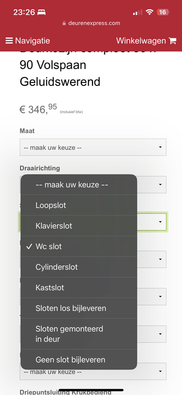

Hoi all,
Ik heb naar tevredenheid 6 deuren binnengekregen. Maar hier zat tot mijn verbazing geen slot in.
Nu kan het zijn dat ik de jargon niet goed begrijp, maar op de bestelbon staat bijvoorbeeld:
- 3 x DKC volspaan 56 x 115 93 x 231.5 rechts met loop slot en boring grenen
Let op: dit betreft een kozijn/deur combi. Betekent in dit geval loopslot alleen het deel in het kozijn?
/edit
Als je op de website een deur besteld staat er een optiesetveld waar je het slot selecteert. Dit betekent toch gewoon dat als ik daar een slot geselecteerd heb deze erbij moet zitten?
Afbeeldingslocatie: https://tweakers.net/i/u0O6JJUrTFfnVL9RgB8YdCVjek4=/x800/filters:strip_exif()/f/image/SwMppUtZNjJANDF1Fg6x5jl2.png?f=fotoalbum_large
[ Voor 40% gewijzigd door t14wo op 03-07-2023 23:26 ]
  • Raymond
@t14wo de menukeuzes staan over de naam van het veld heen. Kan je een screenshot plaatsen zonder die opties uitgeklapt?
Mijn vermoeden is dat je kan kiezen voor het voorboren van gaten, maar dat je ergens anders nog daadwerkelijk de sloten moet aanvinken oid.
Bel anders morgen ff met de leverancier.
  • t14wo
  • Laatst online: 17:36
Raymond schreef op maandag 3 juli 2023 @ 23:38:
Er zijn idd 2 velden:
- 1 voor ‘Sloten’. Dat is de lijst die in net postte
- 1 die heet ‘ DeurKrukgat boring DKC’. Die zitten niet aan elkaar gelinkt maar heb ik natuurlijk netjes gelijk gehouden met wc slot/loopsloten op de verschillende deurkozijn combi’s.
Als ik het zo zie moet er bij selecteren van de sloten gewoon een daadwerkelijk slot bij zitten. En niet alleen de sparing en metalen beslag in het kozijn. (Geen idee hoe dat heet). Die zit er wel in namelijk.

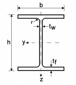

Iemand een idee? Ik moet 128 gaten boren door een stalen H kolom. Tf is 10mm dik en de gaten moeten 8mm worden.
Ik heb een Festool TDC18 en kan natuurlijk een aantal boortjes kopen maar ik zit ook met een schuin oog te loeren naar een magneetboormachine.

Toppe schreef op dinsdag 4 juli 2023 @ 08:41:
Een magneetboor is wel een uitkomst met zulke gaten, doordat het boortje recht blijft en je rustig druk kan uitoefenen is de kans groter dat het boortje niet breekt.
Als je een magneet boormachine kwijt kan op de plekken waar de gaten moeten komen, sowieso doen.
Neem daarbij een kerngatboor deze boor en snijolie/boorolie en je bent zo klaar.
Vooraf alle gaten uittekenen en centers slaan.

t14wo schreef op maandag 3 juli 2023 @ 23:51:
Voor de volledigheid: ik heb contact gehad en de sloten komen mijn kant op. Was men vergeten.
In dat geval een dikke aanrader: Deurenexpress ‘huismerk’ deur/kozijncombinatie in volspaan variant. Slechts 300 euro per stuk mét slot. De deuren wegen 60 kilo en het hangwerk is mooi rvs.
Overigens zijn de deuren van Skantrae. De sticket zat er nog op.

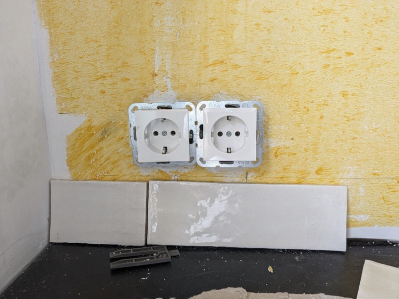

Tegels van de muur verwijderd, onderstaande een work in progress foto. Echter blijft er nu een flinke laag tegellijm aan de muur. Bovenaan schraap je die er zo af met een beitel (niet echt goed gehecht aan de muur), maar onderaan gaat voor geen meter. Iemand tips? Door te verhitten gaat het al makkelijker, maar alsnog is dat geen doen (want je kunt niet zo veel tegelijk verwarmen).
Afbeeldingslocatie: https://tweakers.net/i/DPxTF82mvKkFHhDAhxJkwB92_xQ=/800x/filters:strip_icc():strip_exif()/f/image/4eEUgfuKSlESZRuWhIevJo1u.jpg?f=fotoalbum_large

Betonslijper gebruiken, heb je de boel er zo af.
https://www.boels-huurser...en/betonslijper-125mm-201

Daiov97 schreef op woensdag 5 juli 2023 @ 20:04:
Zo te zien zit het bijna direct tegen de stenen aan. Niet echt een dikke laag stuc. Soms kun je namelijk de stuc er wel goed aftikken, maargoed.
Inderdaad drama. Tegellijm is een beetje taai en wil nooit echt lekker breken.
Misschien werkt de betonslijper uit de andere post, maar ik denk dat dat ook een verschrikkelijke stofklus wordt. En ik ben bang dat je diamant vol loopt met taaie tegellijm.
Als de muur nog vlakgezet moet worden zou ik er gewoon overheen stuccen :P
Je kunt het proberen met een spatel op de multitool.

of gewoon zon ding als je al een haakse slijper hebt
Afbeeldingslocatie: https://tweakers.net/i/GWpVTq3Nd9XPh8ThIza6nf8werI=/800x/filters:strip_exif()/f/image/EntBxj13Vd1AwpQ4wZyuyqnh.png?f=fotoalbum_large
wel stofmasker op (die betonslijper heeft zo te zien wel een mooie afzuiging)
Ik heb bij mijn badkamer de tegellijm met een tegelbeitel & boorhamer goed kunnen verwijderen. Je bent wel ff bezig maar het lijkt me een stuk sneller dan met een komschijf.

Arghhh, ik moet de achterwand van de keuken gaan tegelen. Meteen daar waar ik start zit al een WCD.
En op zo'n manier dat ik de "metro" tegeltjes net niet over de hele lengte moet inslijpen.
De tegeltjes zijn iets van 7,5x20cm zo uit mijn hoofd.
Met de slijptol geprobeerd, maar ze breken zowat meteen in stukken. Want een strookje van 2cm heeft nu eenmaal weinig stevigheid. Met snijden merk ik ook dat het vrij bros materiaal is vergeleken met vloertegels. Dus wat is de volgende optie? Ik zie wat opties, zoals diamantboor, mini diamant schijfje in de Dremel, of een speciaal zaagje in de decoupeerzaag. Dat laatste lijkt op een video best aardig te gaan.
[ Voor 18% gewijzigd door _ferry_ op 06-07-2023 15:21 ]

Heb je een fotootje?

_ferry_ schreef op donderdag 6 juli 2023 @ 15:16:
is je slijpschijf goed rond en heeft die geen inkepingen? tegel plat op een plankje leggen en slijpen gaat eigenlijk altijd prima. ook bij dunne wandtegels. anders wellicht een water tegelzaagje

Jazeker;
Afbeeldingslocatie: https://tweakers.net/i/EUHQNq4Mq2ilZg04ikUCfBwYvBw=/800x/filters:strip_icc():strip_exif()/f/image/dNE7EfXkzNH6bxd5ggqtMTtz.jpg?f=fotoalbum_large
Bedacht me dat ik een diamantblad had op de multitool, duurt een tijd om er doorheen te komen, en met wat pech breekt het alsnog.
Misschien moet ik een wat andere schijf voor op de slijptol halen, die van mij heeft inkepingen inderdaad, dus wellicht te aggressief voor dit soort spul. Dan stel ik voor dat ik die morgen haal en nu van het zonnetje ga genieten.

_ferry_ schreef op donderdag 6 juli 2023 @ 15:37:
Jazeker;

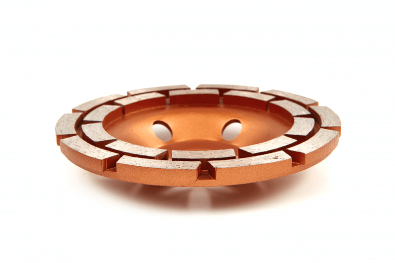

dat is waarcshijnlijk geen tegelschijf maar een universeelschijf
zoiets moet je hebben.
Jazeker;
Je kunt een carbide pen proberen, daarmee maak je een kras in het glazuur en kun je als het goed is de tegel (al dan niet met een speciale tang) voorzichtig breken zonder de tegel zelf te slopen.
Een andere optie is om een carbide gatenzaag setje bij de Action te halen, dan kun je daarmee een gat in de tegel boren in de juiste diameter.
Jazeker;
Denk je er trouwens aan dat de stopcontacten er helemaal uit moeten, dus dat je de metalen plaat OP de tegeltjes monteert ipv erachter? Dan heb je er zo weer een cm bij.

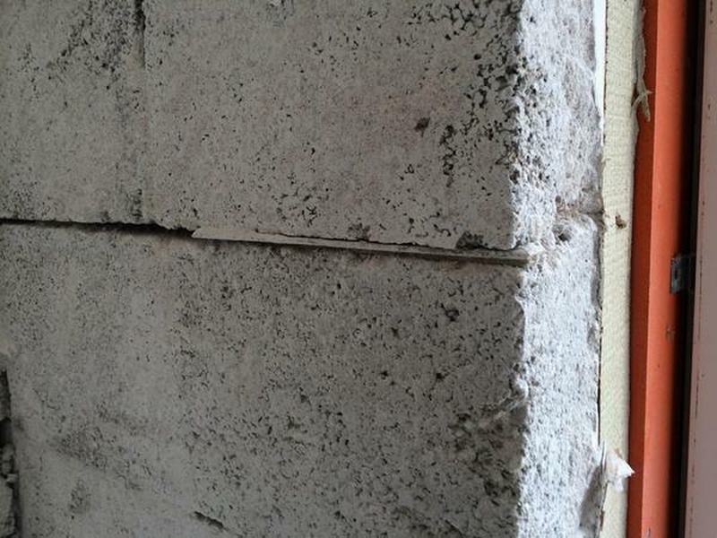

Hoi, ik wil graag in de berging boren in de betonnen muur van een flat uit de jaren 60.
Echter omdat MUWI is, zijn er op sommige plekken bij de bouw asbesthoudende stelplaten in de naden van de muren aangebracht. (bij MUWI zijn er geen prefab of gestorte muren maar muren die opgebouwd zijn uit blokken van ongeveer 50 bij 20 en 20 m)
Hebben jullie een middel om de stelplaten in te kapselen?
Is dit een ideaal middel om de platen in de voegen mee in te kapselen voor eventuele stofdeeltjes?
https://www.gamma.nl/asso...rstrijk-1-liter/p/B530622
Afbeeldingslocatie: https://tweakers.net/i/kW6ZOMUIqkIq61rKrfbocIl_bXc=/full-fit-in/4920x3264/filters:max_bytes(3145728):no_upscale():strip_icc():fill(white):strip_exif()/f/image/hCkUBLoZZUsUxo7b6GUSsp03.jpg?f=user_large
Dit is een voorbeeld (maker foto: Nijhof & Poppinghaus).
Hier is de muur wit geverfd en ik heb in de berging ongeverfde muren. De stelplaatjes zijn zelf geel (Volgens mij is dit asbestboard)
Ik ga uiteraard niet in de naden boren
[ Voor 24% gewijzigd door MedionAkoya op 06-07-2023 23:10 ]
Trein?
  • twain4me
twain4me
@MedionAkoya je bedoeld zodat er niets uit de voeg komt vallen door trillingen van het boren op een andere plek? behang lijm kan ook. Maar voorstrijk zal ook werken voor klein stof ik zou dan denk ik flevopol pakken dat kan je zelf aanlengen (of zelfs puur aan brengen. (in die vorm is het houtlijm))
[ Voor 6% gewijzigd door twain4me op 06-07-2023 23:11 ]
Jazeker;
Naast dat je dat kleine stukje nodig heb.
Zou ik die stopcontacten losmaken en op die inbouwdozen van die ringen zetten zodat ze wat dieper worden. Vervolgens kun je 2 ronde gaten boren in de tegels. Of misschien was je dat al van plan...

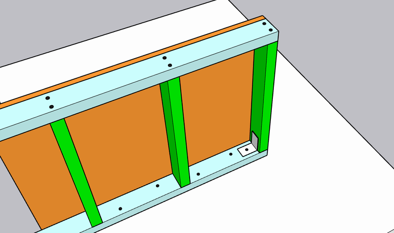

  • tweakfdr
Als afscheiding tussen keuken en woonkamer wil ik een half-hoog muurtje plaatsen die aan één kant vastzit in de bestaande muur. Ik maak mij alleen zorgen over de stabiliteit.
De onderligger (44x70) zal met slagpluggen aan de vloer worden vastgemaakt en verdere opbouw zal gebeuren met houten regels. Er tegenaan zal gipsplaat of multiplex worden geplaatst.
Is het vrijstaande gedeelte van de muur stabiel genoeg of moet je deze nog met een RVS stabilisatiestang vastmaken aan het plafond?
Of heeft iemand anders tips om een stabiele afscheiding te maken?
Afbeeldingslocatie: https://tweakers.net/i/x43VmEP97wjpoJnL5spRgpdRaHE=/full-fit-in/4920x3264/filters:max_bytes(3145728):no_upscale():strip_icc():fill(white):strip_exif()/f/image/Wcf17BQ6Fr82tZ5QF2tLO2Ie.jpg?f=user_large
  • D.deJong
  • Laatst online: 18-10 17:32
tweakfdr schreef op zaterdag 8 juli 2023 @ 06:29:
Komt er nog iets tegen dit wandje aan te staan? Dan wordt het 1 geheel en is het stevig genoeg.
Is het vrijstaand dan krijg je het niet stijf genoeg met enkel vloerbevestiging en hout.
Zet er een stalen poot in. Zoiets bijvoorbeeld vast boren op de vloeren en verwerken in de wand, 1 op het uiteinde is genoeg.
https://www.gamma.nl/asso...-50x50-mm-72-cm/p/B267037
[ Voor 11% gewijzigd door D.deJong op 08-07-2023 07:06 ]
  • tweakfdr
D.deJong schreef op zaterdag 8 juli 2023 @ 07:03:
Aan de keuken zijde komt een buffetkast te staan maar deze wordt niet vastgemaakt aan de muur. De stalen poot is een idee.
  • twain4me
twain4me
Hangt er vanaf wat je doel is maar alleen met hout multiplex en lijm kan je eeen heel erg stevig wandje maken.
je "moet" een frame maken van liggers, staanders lijm en schroeven dan plak je het geheel met lijm op de vloer dan vast maken met schroeven/bouten chemisch anker aan de vloer als bonus door een hoekanker heen bevestigen en het geheel inpakken in multiplex (ook lijmen) doordat het nu een gesloten doos is staat het in basis als een huis.
zo ongeveer:
Afbeeldingslocatie: https://tweakers.net/i/EB7evpUZ3GOi95eN8AzmSR1ShgI=/800x/filters:strip_exif()/f/image/5S7Ow4nxTM6k3KTgQIRsLl5K.png?f=fotoalbum_large
