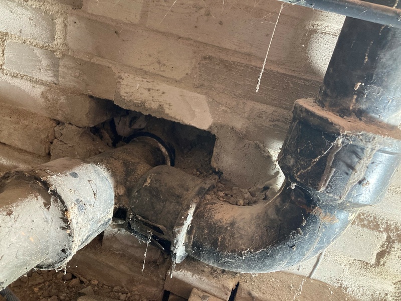

  • Pieter2
  • Registratie: December 2022
  • Laatst online: 10-07 15:06
Afbeeldingslocatie: https://tweakers.net/i/tNZismHJQJtQYWIVIPJihvxh0qI=/800x/filters:strip_icc():strip_exif()/f/image/exT94UN4AoVqolxVFvKhPzUy.jpg?f=fotoalbum_large
Ik ga er vanuit dat dit een asbesthoudende rioolpijp is. Het ligt nog ongebruikt in de kruipruimte. Mag ik dit zelf verwijderen? Als je de verbindingsstukken van elkaar kan verwijderen komen er geen deeltjes vrij zou je zeggen.
  • Rzaan
  • Registratie: Mei 2018
  • Laatst online: 31-08 22:24
Rzaan
Altijd zoekende
Pieter2 schreef op zondag 11 juni 2023 @ 19:31:
Ik ga iets zeggen wat niet iedereen me in dank zal afnemen, maar zeg het toch.
Zet een masker op, een muts op en handschoenen aan.
Spuit alles nat en blijf dit doen terwijl je de buis eraf haalt.
doe het in een puinzak (Action heeft die ook) Nog een puinzak en nog eentje.
Daarna omwikkelen met plastic zodat er nergens een scherpe rand aan zit.
Schrijf er asbest op en zorg dat het bij de gemeente terecht komt.
  • Pieter2
Rzaan schreef op zondag 11 juni 2023 @ 20:27:
Het zit ook wel best wel los; is het dan met de juiste bescherming die voegen tussen verbindingsstukjes los bikken?
  • Rzaan
Rzaan
Altijd zoekende
Pieter2 schreef op zondag 11 juni 2023 @ 20:30:
Dat weet ik niet.
Zolang er maar niks gaat zweven.
  • Koekstra
Alles wat je niet hoeft te breken mag je zelf verwijderen.
Dus platen die zijn geschroefd, rioolbuizen die los liggen enzo mag je gewoon zelf in een zak doen en afvoeren.
Daarbij is het altijd verstandig om de nodige pbm's te gebruiken.

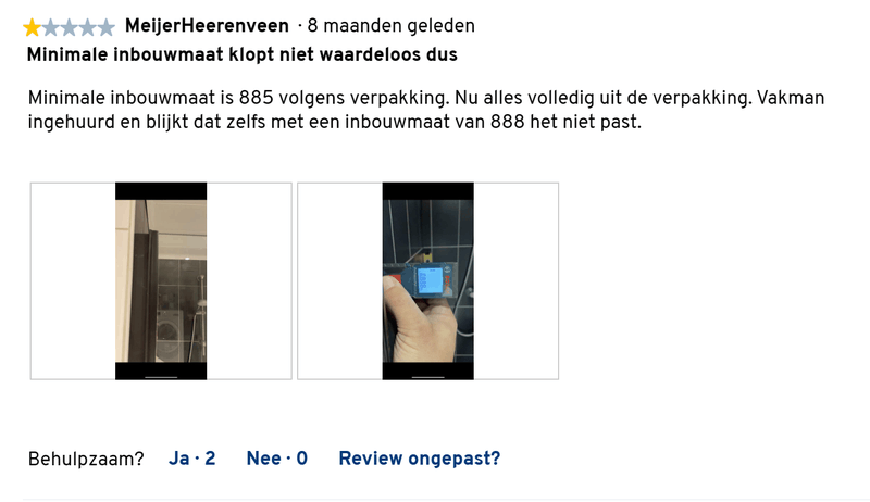

Rukapul schreef op zondag 11 juni 2023 @ 21:32:
Lang gezocht naar douchedeur die binnen de nis zou moeten passen (1mm speling) met als idee dat ik het wel passend macguyver. Dat had ik bij de andere badkamer ook gedaan. Je moet wat als niets recht is :P
Nu ben ik er toch wel achter dat Sealskin er een potje van maakt en de minimale maat nooit gehaald kan worden: het inschuifprofiel blokkeert op ca 1.5-2mm van het muurprofiel door de koppen van de schroeven waarmee je het muurprofiel monteert 8)7
Morgen maar een boortje halen om de inzetprofielen uit te boren en de magneetsluitstrip aan te passen zodat deze 1.5mm dieper valt. En dan opnieuw door de profielen boren om vast te zetten en afwerken. Bij de duurdere series zijn het klemschroeven, bij de goedkope doorboorschroeven :/
Alternatief is dat ik het magneetsluitprofiel van een andere serie probeer te kopen wat me ook 2.5mm oplevert.
't Dat ik de deur voor een bizar lage prijs van EUR 180 heb kunnen kopen en dit als hobby beschouw :P
Ik herinnerde me ineens een produktreview op de site van de Gamma een tijd geleden:
Afbeeldingslocatie: https://tweakers.net/i/eB_FcIROv4s6ip3QQxAd0hVNOwk=/800x/filters:strip_exif()/f/image/DQwT36sEndaSvmoA04mib1yX.png?f=fotoalbum_large
