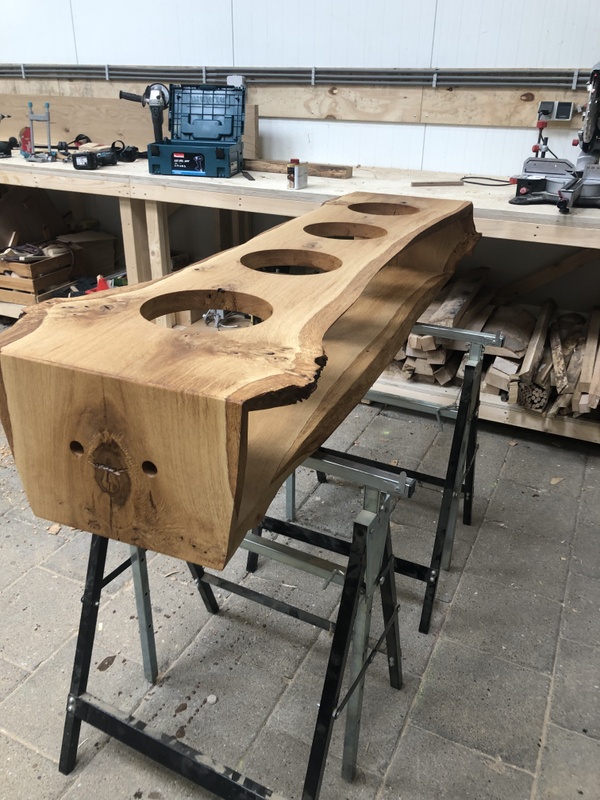

Afbeeldingslocatie: https://tweakers.net/i/GcUvSomBPAAc6YuK7xb8YdDIy2M=/800x/filters:strip_icc():strip_exif()/f/image/QLvKiXbbhPxgXN159rAXmYIs.jpg?f=fotoalbum_large
Afbeeldingslocatie: https://tweakers.net/i/agzQcy1ry5SzleCoA3qo7n1KhBw=/x800/filters:strip_icc():strip_exif()/f/image/3Mcd2zqSsOqJT6wQwy79UTFN.jpg?f=fotoalbum_large
Afbeeldingslocatie: https://tweakers.net/i/-uDZ2psSDUMrNXKx-7PY93u1Xyo=/800x/filters:strip_icc():strip_exif()/f/image/yckcBG7SeW8HKEUiU34ek70b.jpg?f=fotoalbum_large
Quick and dirty kastanje tuinhek gemaakt en een plantenbak van eiken met doorlopende nerf :)
  • Wolfram55
  • Laatst online: 10:55
lex schreef op dinsdag 6 juni 2023 @ 15:10:
Dacht dat je een paar mooie boxen aan t maken was 8).
Maar dit is ook mooi ...

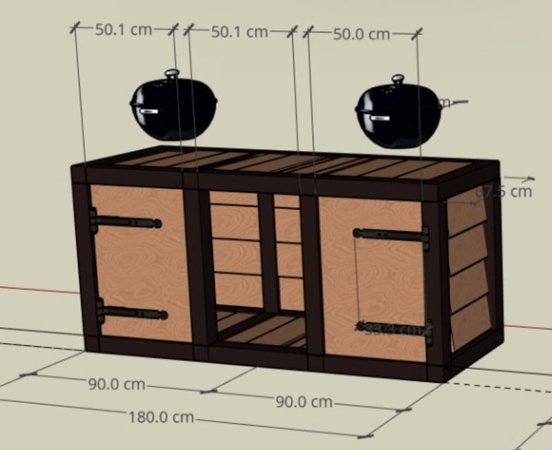

Nou na een weekje prutsen is die (zo goed als) klaar!... Nog plankjes toevoegen voor opslag (doe ik na eerste testen, om te kijken wat ik echt nodig heb) en een magneetje voor de deurtjes dicht te houden en een eindstop bij dichtdoen.... maar wilde hem toch al even delen.
Ontwerp bedacht:
Afbeeldingslocatie: https://tweakers.net/i/LHw61MCVvkcisqL5SbFiQ_koJUM=/800x/filters:strip_icc():strip_exif()/f/image/U65Xb5cJxBi2EJEG5v0pOZtB.jpg?f=fotoalbum_large
Alles van Douglas-hout, goede mix tussen duurzaamheid en prijs. Totale kosten aan hout: ±300 euro aan geschaafd hout. Dus zagen maar!
Afbeeldingslocatie: https://tweakers.net/i/TwX5JupfMgKnIhU_lq7W30vj9dw=/800x/filters:strip_icc():strip_exif()/f/image/KamCAxM1QPegonJN7enkwpBj.jpg?f=fotoalbum_large
Frame opgezet, past precies
Afbeeldingslocatie: https://tweakers.net/i/95Jm-2HrxW2wpTEgM_Plnr4jtDQ=/800x/filters:strip_icc():strip_exif()/f/image/VsrBdL6eHatHDGKEm3kWO8qI.jpg?f=fotoalbum_large
en toen kwam ik deze tegen in de Karwei.... pergola-verbinders 90x90mm. De balken zijn 85x85mm... dus past makkelijk. Achteraf had ik beter exact passende balken kunnen kopen en was 70x70mm dik genoeg geweest. Gewicht van hout wat onderschat O-) . Lang getwijfeld of ik dit zou doen ivm kosten, want toch 200 euro er weer bij.
Afbeeldingslocatie: https://tweakers.net/i/oVhX-1DIBw41nKvjsnEblyuddxc=/800x/filters:strip_icc():strip_exif()/f/image/N89zNWncMceXGHoxtrjda7do.jpg?f=fotoalbum_large
Dus nieuw ontwerp:
Afbeeldingslocatie: https://tweakers.net/i/aal8dIHeDCeSTHFhx1vSC5xp2fk=/800x/filters:strip_icc():strip_exif()/f/image/6NtFJv3ZqNYpnSrmfy6eUa5x.jpg?f=fotoalbum_large
Deurtje kon niet open vnawege plantenbak, maar later gekozen om de kast op pootjes te zetten zodat die wel met een kastdeur links en rechts kon.
Frame staat. 1 kant van de metalen pergola-verbinders is open helaas, Niet een ramp maar volledig dicht was mooier geweest O-)

Niet ontevreden voor een eerste project O-) heel wat geleerd wat ik volgende keer anders zou doen :+ Totale kosten: 300 hout, 200 metalen pergolaverbinders, ±50€ aan schroeven/scharnieren etc dus ±600 euro all inclusive.
slechts 1 plank in de lengte 1cm moeten afschaven met de elektrische schaaf, de rest was alles op maat zagen en in elkaar schroeven. Alleen met het toevoegen van de metalen pergolahouders werd het lastiger doordat met lasnaden het niet goed meer aansloot dus moest er hoekjes afgerond (met een bandschuurmachine, want geen frees) en stukjes uit planken gezaagd/geschuurd zodat het allemaal nog in elkaar klikte. En door de metalen hoekstukken kwam er ±2cm bij in de breedte, waardoor ik de stenen van de plantenbak moest flexen... geen zin in dus heb de stenen van de plantenbak los gemaakt en anders opgebouwd :+

  • Arloid
Afbeeldingslocatie: https://tweakers.net/i/xSIJPJnwIhgv1_kxhecjdYXkXe8=/800x/filters:strip_icc():strip_exif()/f/image/jml5k4R9sH37AtjOzsdpdlmZ.jpg?f=fotoalbum_large
Vandaag maar in m'n rotzooi schuurtje gedoken en verder gegaan aan de mini werkbank. Denk dat ik de poten ga inkorten naar de halve overlengte van nu. Verder geen reële reden om bench holes te boren, kwa formaat kom je even ver met een klem en een plankje in de bankschroef.
En ja, het is echt een rotzooi daarzo.
