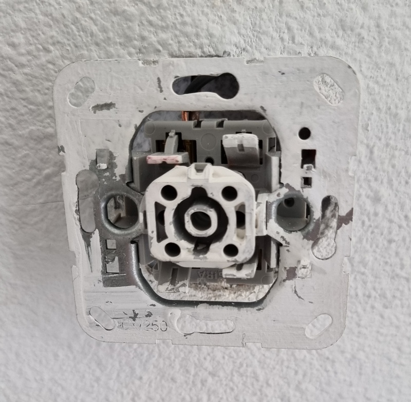

AFCA
Ik heb een schakelaar waarbij ik de draden los wil halen. Nu heb ik bij het draad dat lipje (linksboven) naar beneden gedrukt, maar het draad komt met geen mogelijkheid los. Mis ik iets? Zijn de draden er wellicht te ver ingedrukt?
Afbeeldingslocatie: https://tweakers.net/i/CacQiOXy_aZUyjMHRzkKaI6IKJk=/800x/filters:strip_icc():strip_exif()/f/image/ugQQ6MatJPlp5Mi9wIlfm3Hp.jpg?f=fotoalbum_large
[ Voor 4% gewijzigd door Vos op 01-06-2023 11:11 ]

Vos schreef op donderdag 1 juni 2023 @ 11:10:
Ja andere kant op drukken :)

Melmer schreef op donderdag 1 juni 2023 @ 11:12:
Beide kanten op geprobeerd, draad zit muurvast.
Naar het metalen plaatje toe drukken en dan vaak een beetje wrikken, waarschijnlijk zit het klemmetje binnenin een beetje vast..

jichem schreef op donderdag 1 juni 2023 @ 11:12:
Met een tang en veel wrikken is het gelukt. Thnx. Had verwacht dat het soepeler zou gaan ;)

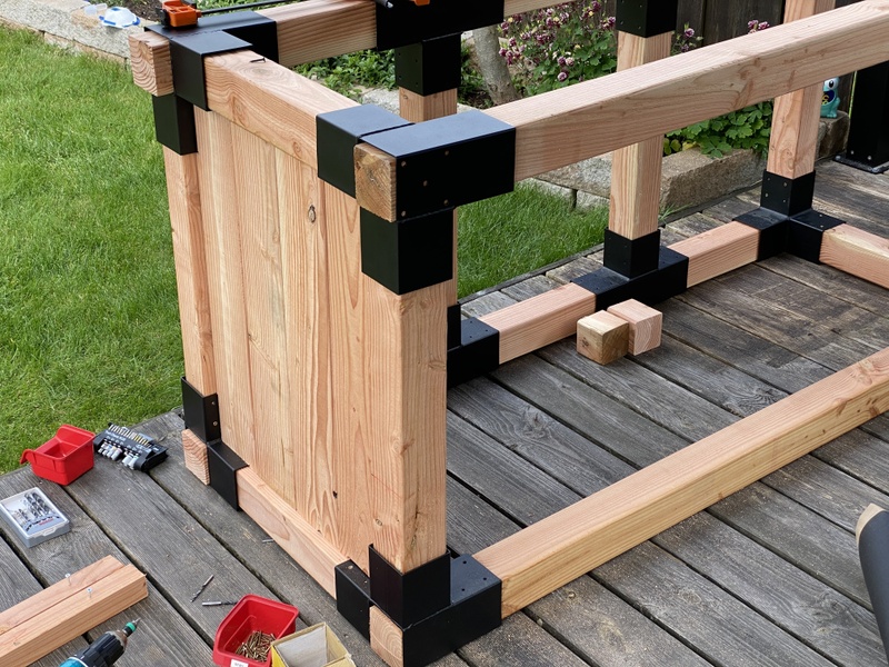

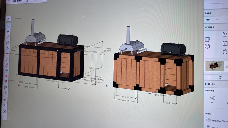

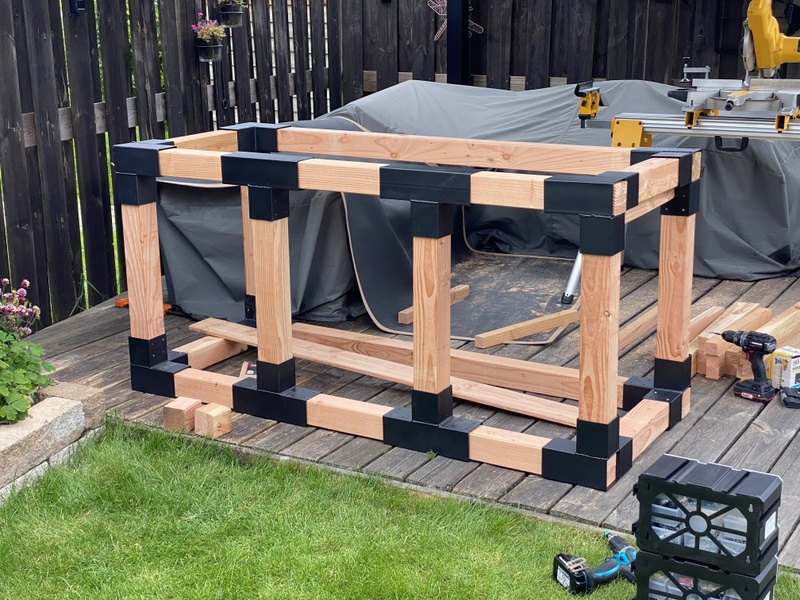

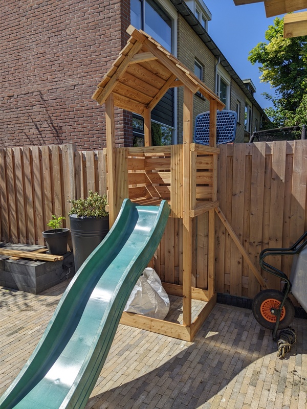

  • Waah
  • Laatst online: 20:22
non-klusser gaat klussen :+ enige "bouwen" wat ik normaal doe is in 3D :+
Dus begonnen met een ontwerp:
Afbeeldingslocatie: https://tweakers.net/i/I8vlF46LHUW362Lbnjnp7EB1N6w=/800x/filters:strip_exif()/f/image/FUETj1Lq0REmbvh4QXLD2zxO.png?f=fotoalbum_large
En na een dag hout halen, gereedschap halen (heb gereedschap samen met mijn vader gekocht destijds) en nog 10x het ontwerp checken kon ik vandaag echt los.
Maarja, zag bij de bouwmarkt mooie metalen hoekstukken bedoeld voor pergola's. Dus plan weer aangepast :+
Afbeeldingslocatie: https://tweakers.net/i/AGXEY0sxMY_mcsv7_-_MdfQPsNk=/800x/filters:strip_icc():strip_exif()/f/image/QNwoeu2yzcUKUsE4BgHWVwrZ.jpg?f=fotoalbum_large
Links oud met geverfd zwart frame, rechts met de hoekstukken.
Vandaag het frame gedaan en de planken op maat gezaagd:
Afbeeldingslocatie: https://tweakers.net/i/0DX0OOL08lYi9xlvQNWaH2_5MBQ=/800x/filters:strip_icc():strip_exif()/f/image/h7OqISMD7BxPaAmyBXc1saYv.jpg?f=fotoalbum_large
Morgen de wandjes er in (al op maat gezaagd), bodem en vloer plaatsen en de kastdeurtjes maken.
En als die dan klaar is :+ nog even 2 cm van een steen afbikken met de boorhamer zodat die ook daadwerkelijk past :X want door de nieuwe hoekstukken is het hele ding nu 2,5 cm breder }:| en die ruimte komt eigenlijk wel goed uit met de komende Ooni Karu 12 pizza-oven.

Netjes. Wel een beetje overkill met de dikte van de palen, maar dat kan ook een bewuste keuze zijn geweest voor de looks :P
blup
  • _eLMo_
_eLMo_
Ik chargeer graag
Waah schreef op vrijdag 2 juni 2023 @ 00:09:
I don't want to rain on your parade, maar ik hoop dat hij droog staat? Mooie metalen dingen uit de bouwmarkt en regen leveren vaak een roestige ervaring op ;(

  • Waah
Bezulba schreef op vrijdag 2 juni 2023 @ 08:35:
Dat was achteraf wel wat overkill ja. 7cm was ook meer dan prima geweest. Hij is al aardig zwaar :X
Onervarenheid denk ik maar :+ wel weer veel van geleerd zo'n project. Al is het nog niet helemaal af ,want geen goede schroeven, en ook niet betaalbaar te krijgen op korte termijn, en de invalzaag niet meegepakt hebben en hem voor 1! plank toch nodig te hebben om er 1,5cm af te halen.
Weekend niet thuis, dus moet maar ff volgende week doorwerken in de avonduurtjes om het af te maken. Ook geen straf want vind het leuk werk mits de kinderen er niet zijn.
_eLMo_ schreef op vrijdag 2 juni 2023 @ 08:43:
Hij staat niet helemaal droog. Ben er wel heel voorzichtig mee zodat er geen schade aan zit. Nog tips?
Ze zijn wel gepoedercoat, maar het is "metaal" dus vast geen aluminium :+ zo voelen ze kwa gewicht ook zeker niet :X
https://www.gamma.nl/asso...ts-9x9-cm-zwart/p/B139920
Dat zijn ze overigens.
Ohja, showen.
Afbeeldingslocatie: https://tweakers.net/i/1w0nBSurb0G2MK4PwdadHd51QQs=/800x/filters:strip_icc():strip_exif()/f/image/fkkxZ7jt96MNA4rUy1L1hXqa.jpg?f=fotoalbum_large
Een wandje er in
Afbeeldingslocatie: https://tweakers.net/i/VT-lJFFR1wQzm3fgkhvbjfuUJkc=/800x/filters:strip_icc():strip_exif()/f/image/CVoI76hF5aivwyabyI9K4FB7.jpg?f=fotoalbum_large
Huidige staat. Links en rechts komen deurtjes. Die wil ik niet gelijk laten lopen met de palen maar 2 cm diep hebben. Eens kijken of dat lukt met de kruishengen :+ midden blijft eerst open. Komt misschien een mini kamado (van de Aldi om te proberen) in waarbij de onderkant door de tafel moet (tegel er onder ivm warmte) al ben ik daar nog niet over uit. Maar de planken bovenop zijn makkelijk te vervangen met weinig kosten mocht het niet bevallen.
[ Voor 30% gewijzigd door Waah op 02-06-2023 23:29 ]

Oh en ben voor de kleine nog een leuk glijbaan huisje aan het het bouwen:
Afbeeldingslocatie: https://tweakers.net/i/4Dp5wgJEui8_bFqUtejXXDCVn-A=/x800/filters:strip_icc():strip_exif()/f/image/9YMfHj8YAEykEGA0hFzP5Gz5.jpg?f=fotoalbum_large

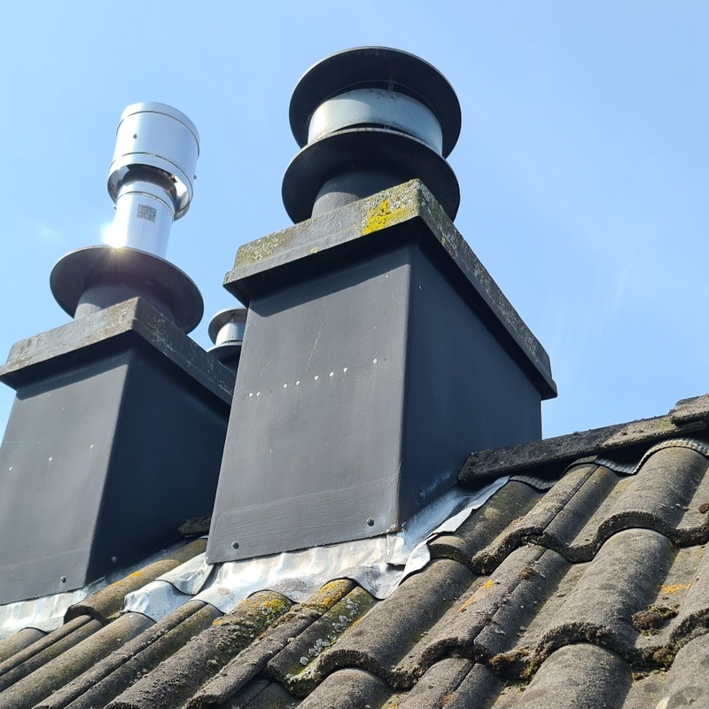

  • timovd
  • Laatst online: 19-10 13:29
timovd
Voorsprong door techniek
Iemand ervaring met het verwijderen van een prefab schoorsteen?
Afbeeldingslocatie: https://tweakers.net/i/O1T3PXY5PKpCIK3GRD16WZjKJ8Q=/800x/filters:strip_icc():strip_exif()/f/image/eucqv0XqRHM6alD3BLmQPGs8.jpg?f=fotoalbum_large
Afbeeldingslocatie: https://tweakers.net/i/XrIlH59XV2OKsT1VbJT0KJdQWIw=/x800/filters:strip_icc():strip_exif()/f/image/UdLkVPhknZ5lx19UozjL8V3J.jpg?f=fotoalbum_large
Laatst een dakdekker gevraagd, maar die had er volgens mij niet zo veel zin in. Was veel te zwaar voor ze (met z'n tweeën), want volgens hem is het massief ijzer.
Volgens mij is het een of ander fiber/ kunststof aan de buitenkant en binnen is het multiplex. Er zitten flink wat popnageltjes in.
Waarom wil ik m weg? Ik heb een dakdoorvoer met 160mm doorlaat en hij zorgt voor een beetje schaduw op de zonnepanelen die er straks gaan komen. Daarnaast is het een koudebrug. Het vervangen is een stuk gemakkelijker als de panelen nog niet op het dak liggen.
[ Voor 16% gewijzigd door timovd op 03-06-2023 11:47 . Reden: Foto binnenkant toegevoegd ]

  • Ronald.42
  • Registratie: Maart 2021
timovd schreef op zaterdag 3 juni 2023 @ 11:43:
Je kunt dat ding toch gewoon in stukken zagen/slijpen/breken op het dak en dan in stukken naar beneden?
Dan dak weer dicht maken eventuele folie isolatie etc dan panlatten doortrekken pannen erop en klaar toch..

Ronald.42 schreef op zaterdag 3 juni 2023 @ 12:17:
Dat had ik ook voorgesteld, maar dat was alsnog te zwaar voor de dakdekkers. Met de informatie van nu, heb ik sterk het idee dat hij er weinig zin in had. De afwerking zit ook flink wat tijd in.
  • Ronald.42
timovd schreef op zaterdag 3 juni 2023 @ 21:31:
Zal wel vol zitten met andere leukere klusjes dan denk ik.
Een beetje vakman zou dit toch wel in een halve dag aan de kant moeten hebben met 2 man.
De nokbalk loopt ook gewoon door dus constructief ook niks boeiends
[ Voor 6% gewijzigd door Ronald.42 op 03-06-2023 21:41 ]

Het speelhuisje is ondertussen zo goed als klaar. Alleen nog even een trapje maken, maar voorlopig kan de kleine toch nog niet zo goed klimmen dus dat heeft geen haast :) Ontwerp is geleend van wat plaatjes van internet en een beetje eigen interpretatie. Kosten vielen hoger uit dan een kant en klaar bouwpakket, maar hey, dit is leuker :+
Afbeeldingslocatie: https://tweakers.net/i/ebJXdqoAPtWSwJYUcnalhTu-y9w=/x800/filters:strip_icc():strip_exif()/f/image/DOl8z0KgPaUvpNLJztCdUQda.jpg?f=fotoalbum_large

Tranze schreef op zondag 4 juni 2023 @ 08:54:
Vinden de achterburen het ook leuk als er regelmatig een kind boven de schutting uit komt? O-)

  • Tranze
  • Laatst online: 14-10 11:28
@cverkooyen Als je rechts op de foto kijkt zie je aan de andere kant van de schutting (voortuin van de buren) een trampoline. Wij hebben dus ook regelmatig een klein mannetje dat bij ons over de schutting kijkt. Daar kunnen ze dus niks van vinden _O-
  • Caelorum
  • Laatst online: 19-10 08:24
@Tranze het is vast duurder, maar zal ook steviger zijn vermoed ik. Het kinderspul dat ik doorgaans in de winkel zie is allemaal net stevig genoeg om 1 kind mee te gaan.
Mooie klus! Waar heb je die glijbaan gekocht?

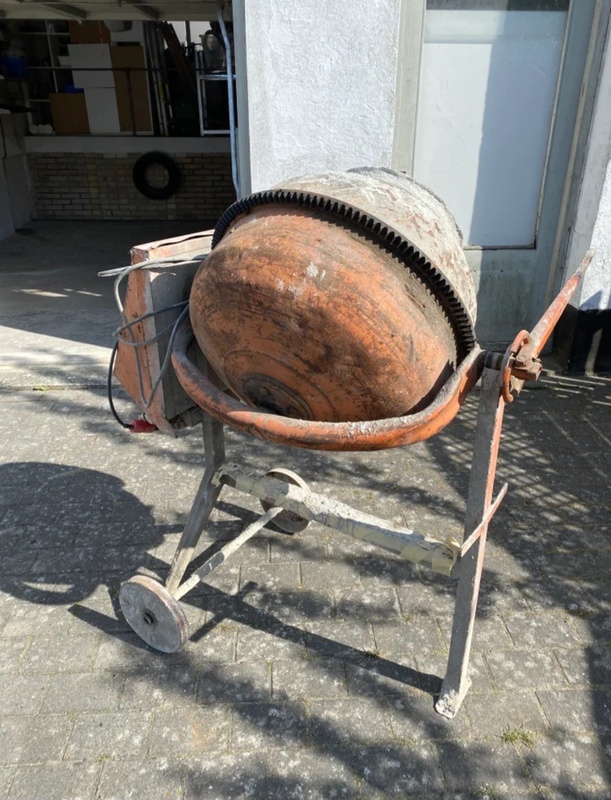

  • significant
  • Laatst online: 18-10 19:07

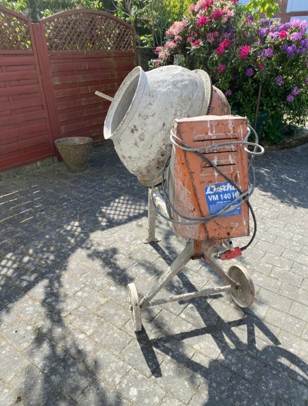

Zo binnenkort fundamentje maken en daarvoor een betonmolen geregeld.
In de categorie een gegeven paard kijk je niet in de bek echter heeft het ding uit 1980 een beetje aandacht nodig.
Zijn er middelen/tips om cement/beton wat aangekoekt in de trommel zit te verwijderen? Ze zijn niet altijd even goed geweest met schoonmaken helaas.
  • LED-Maniak
  • Laatst online: 22:05
significant schreef op zondag 4 juni 2023 @ 18:56:
water en stenen en dan trommelen?
  • thijsco19
  • Laatst online: 22:42
thijsco19
KTM 990 SMT
Als het vast zit, lekker laten zitten?
En als jij klaar bent lekker water erin en rond draaien.
  • Caelorum
LED-Maniak schreef op zondag 4 juni 2023 @ 18:59:
YouTube: Using Explosives to clean out a concrete truck :+
Maar grof grind lijkt me inderdaad de beste manier.
  • significant
Ja die had ik ook In mijn hoofd zitten. Ik zal er inderdaad eens grof grond doorheen draaien met water (y)

  • Tranze
Dennis schreef op zondag 4 juni 2023 @ 17:30:
Thanks! Die hebben we voor 15 euro via Marktplaats weten te scoren :*)
De juiste manier?
Met beitel en hamer uitkappen.
Middel manier: luchtbeitel
Middel 2: klophamer
Minste manier: grote stenen in laten draaien, of met hamer op de buitenkant kloppen. Als de ton vervormt kan het beton niet goed meer hechten.
Ik zeg dit als minste omdat je trommel dan niet meer rond is.
al weten we niet hoe die er van jou na 43 jaar nog uitziet.

  • significant
Dinsterzz92 schreef op zondag 4 juni 2023 @ 21:38:
De juiste manier?
Middel 2: klophamer
Ja wat is rond ;) maar voor de leeftijd vind ik het aardig ok

significant schreef op maandag 5 juni 2023 @ 08:40:
Ik zou hier vooral niet te veel aan doen eerlijk gezegd. Als die soort schoepen maar een beetje schoon zijn zodat alles goed gemengd wordt.
