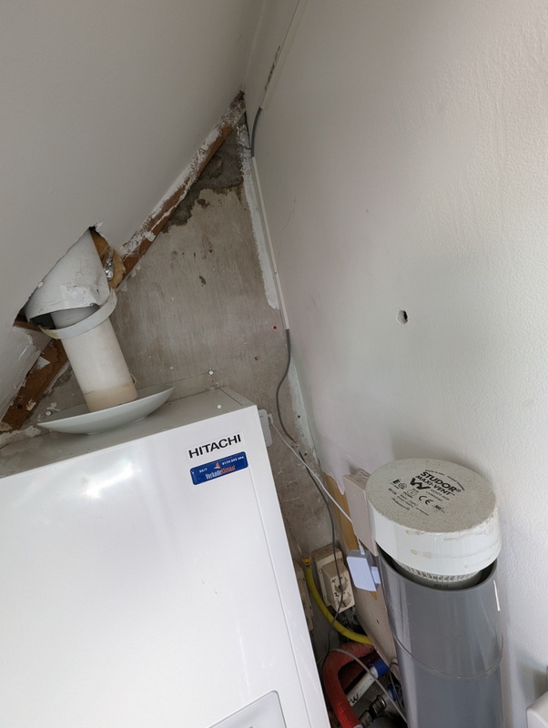

Wij hebben in de achtertuin soms last van een vieze geur. Nu hoor ik als de wc spoelt of iemand onder de douche staat de hwa uitloop bij de uitbouw gorgelen. Ik denk dus dat de lucht hier vandaan komt.
Onze ontluchting zit in de woning op zolder met een speciale dop erop voor binnenshuis ontluchten. Zou hier het probleem zitten?
(Sinds kort een warmtepomp dus bij die ontluchting zit nu een rookgasafvoer. Misschien kan ik die pijp daarmee verbinden om natuurlijk naar buiten de riool te luchten).

AMARONE schreef op maandag 29 mei 2023 @ 11:30:
Binnenshuis ontluchten lijkt me goor, dat zal wel beluchten zijn. Ontluchten door je dak is het handigst, dan ruik je het meestal niet.
binnenshuis ontluchten, warmtepomp met een rookgasafvoer, ik snap echt helemaal niets van je verhaal.
Ter verduidelijking, op onderstaande foto is de beluchting/ontluchting van het riool te zien. Sinds vorige maand heb ik een warmtepomp waardoor de rookgasafvoer van de ketel nu een loze pijp door het dak is. Mijn vraag is dus of ik die beluchting niet beter op die pijp kan aansluiten?(en daarmee hopelijk de stank welke via de hwa bij de uitbouw naar buiten komt bij gebruik van de badkamer kan voorkomen)
Afbeeldingslocatie: https://tweakers.net/i/htxKR2vGHXnpkAa7LPw9kWKEHME=/x800/filters:strip_icc():strip_exif()/f/image/4GjCaKhgZNP2aVBJFlQUOcll.jpg?f=fotoalbum_large

AMARONE schreef op maandag 29 mei 2023 @ 18:44:
Denk dat dat prima kan maar dat gaat je probleem niet oplossen verwacht ik. Kun je bij die hwa de buis in? Want dan zou je er even een veer in kunnen doen om te testen of er geen (beginnende) verstopping zit.

Beekforel schreef op maandag 29 mei 2023 @ 19:20:
Ga ik proberen, kan de ontluchting ook al testen door die dop eraf te trekken. Ik hoop eigenlijk dat die niet goed werkt en dan is het meteen zichtbaar.
Die veer ga ik ook even in de hwa steken

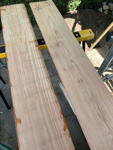

Nu het tuinhekje voorthuis af is ga ik verder met de schutting achterthuis. Die is rot. Daar had ik vorig jaar ook al over gepost.
Ik wil gaan voor een schutting met kant-en-klaar schermen of ik maak er zelf een met allemaal planken.
Palen worden hardhouten palen (Azobe).
Maar van welk materiaal zouden jullie de planken of panelen doen?
Ik kan kiezen voor douglas, red class wood of voor grenen. Ik heb zelf geen voorkeur voor het een of voor het ander maar douglas is wel fors duurder dan grenen.
Schermen of planken staan los van de grond en zet ik ieder jaar of iedere twee jaar in de beits. Lengte schutting is 4-5 meter.
De schutting moet het 10 jaar uithouden, hoop over 5 jaar verhuisd te zijn.
Wat zouden jullie doen?

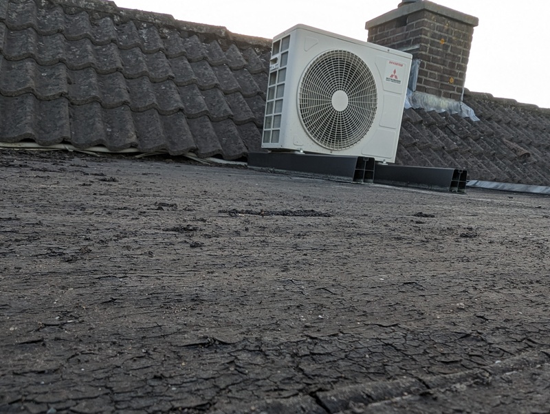

Ik wierp dit weekend eens een blik op de bovenzijde van de dakkapel in onze recent aangekochte woning. En mijn boerenverstand denkt dat dit niet helemaal is wat het zou moeten zijn. Het dakleer doet mij uitgedroogd/vergaan aan. Lijkt me iets om aan te pakken. Kan iemand dit bevestigen?
Afbeeldingslocatie: https://tweakers.net/i/TfD8j8oStbW3UH0XU3ZAporC590=/800x/filters:strip_icc():strip_exif()/f/image/wdGlIyJz24JU0QWA99w4yUt7.jpg?f=fotoalbum_large
Daar kan geen stank van komen.
De Maxi Studor is een eenrichtingsklep voor het ventileren van een afvoerbuis. Zij beschermt de watersloten en zorgt ervoor dat er geen stank in de leefruimte kan komen. Wanneer er in een afvoerbuis een negatieve druk ontstaat, gaat de klep open zodat er lucht kan binnenstromen. Wanneer de druk opnieuw in evenwicht is, gaat de Maxi Studor hermetisch dicht, zodat de stank niet kan ontsnappen.
https://www.wisa-sanitair.com/maxi-studor-wit.html
  • AMARONE
  • Laatst online: 22:42
Klopt, ik zeg alleen dat ik buiten bij de uitbouw de hwa hoor gorgelen wat 2 dingen kan zijn, of de ontluchting is niet goed (die klep is kapot of werkt niet goed binnen) of er zit ergens een verstopping.

Roozzz schreef op maandag 29 mei 2023 @ 20:42:
Ja dit ziet eruit alsof ik het voor de herfst gefixt zou willen hebben.

No Hands schreef op maandag 29 mei 2023 @ 21:44:
Check, ik ga morgen eens een rondje bellen. Dank voor de bevestiging (y)
Ja dat wordt een mooi zomerklusje want dat lijkt geen losliggend vuil en moeit zsm worden opgelost.
Zou me meteen afvragen hoe het met de isolatie is gesteld. Een plat dak wordt idealiter aan de buiitenkant geisoleerd. Als het niet (voldoende) is geisoleerd kan kun je eerst isoleren en daarna de dakbedekking daar op laten doen.

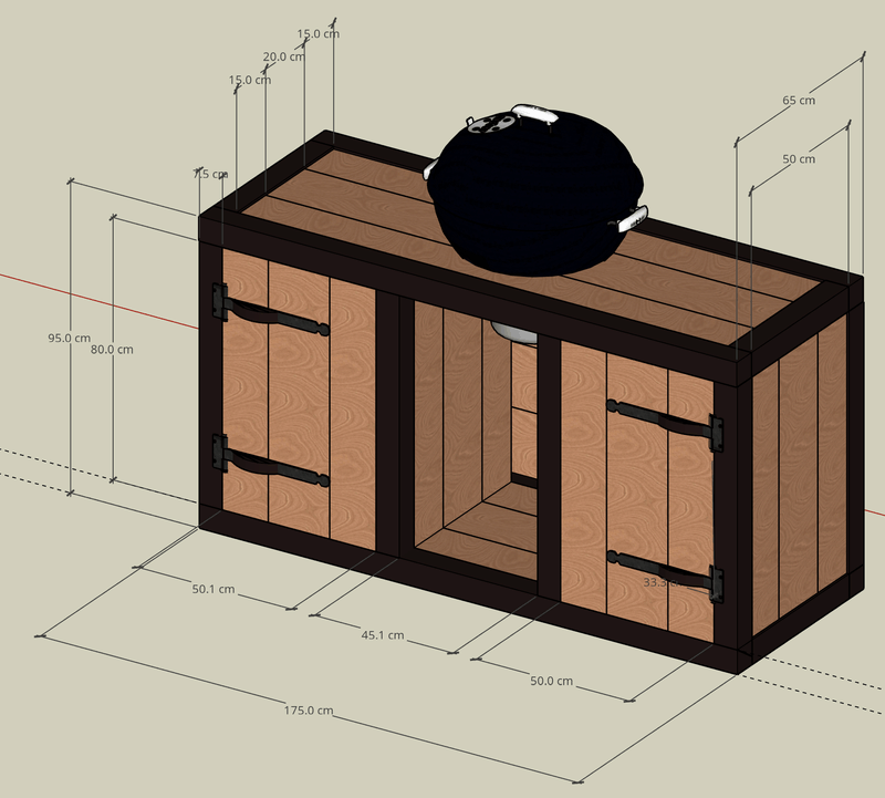

Ik wil een BBQ buitenkeuken zelf maken. Aangezien het hout lastig in de auto past in de gewone maat, wilde ik het meteen maar op maat laten zagen door de houthandel.
Echter ben ik met de maten uit gegaan van wat ik uit een plank kan halen, zonder rekening te houden met zaagverlies... bijvoorbeeld een plank van 400cm, dus daar haal ik 160-160-80cm uit
Gaat dat meteen problemen opleveren met bouwen? alles herberekenen ga ik niet leuk vinden :+
noob mistake denk ik dan maar O-)
Of is die zaagsnede misschien wel goed zodat er ruimte is om de planken te plaatsen in het frame? het frame zou geen issue hebben met zaagsnedes...
ontwerp:

  • Terrz
Waah schreef op maandag 29 mei 2023 @ 23:17:
ontwerp:
Je verliest 4-5mm per zaagsnede. Uit je 400cm plank kun je dus niet exact 400cm aan planken halen en hou je dus 160-160-79cm over zeg maar.
  • Waah
  • Laatst online: 01-09 20:52
Terrz schreef op maandag 29 mei 2023 @ 23:23:
Ja daar was ik al bang voor. En dan zal de laatste plank dus "te kort" zijn, voor elke zaagsnede 5mm korter. Dus dat is niet handig :+ om het simpel te stellen.
Dus dan toch maar iets groter, en iets meer planken kopen. Die paar tientjes doen het hem ook niet meer :+

  • Den_S85
  • Laatst online: 08:20
Een plank van handelslengte 400 cm is vaak de maat inclusief tolerantie van een paar procent. In werkelijkheid is de plank vaak 402 of 403 cm.
@Waah Wil je het zeker weten? Bel vooraf even met de houthandel om het zeker te weten. Kost je 30 seconden, scheelt je mogelijk uren en uren ellende.
  • twain4me
  • Laatst online: 08:38
twain4me
ontwerp:
dergelijke formaten hebben vaak kopscheuren.uit 4 mter hout haal je meestal geen 4 meter bruikbaar hout
zorg in iedergeval dat je goed advies krijgt over welke planken je wel en niet moet nemen.
[ Voor 3% gewijzigd door twain4me op 30-05-2023 08:44 ]
  • Boudewijn
Boudewijn
omdat het kan
twain4me schreef op dinsdag 30 mei 2023 @ 08:38:
Dat dus. Kopscheuren en soms ook lelijke snipe van de vandikte. Laatste stukje kan prima zijn maar is het vaak niet.
  • Waah
zorg in iedergeval dat je goed advies krijgt.
Goed om te weten! vorige keren dat ik daar hout heb gehaald is me dat niet opgevallen, maar dat was ook meer ruwbouw :+
Den_S85 schreef op dinsdag 30 mei 2023 @ 08:07:
De houthandel wil ook voor je zagen hier. En op de site staat ook dat ze graag meedenken bij projecten. Dus ga wel even langs met het ontwerp en de zelf berekende lengtes om te vragen of dat problemen oplevert ivm kopscheuren e.d.
bedankt voor de tips! scheelt me potentieel veel hoofdpijn O-)

  • chrisborst
  • Laatst online: 21:18
ontwerp:
Hou je in je ontwerp rekening met de hitte van de BBQ? Want als je het zo gaat bouwen krijg je gratis extra houtskool.. :P
Verder mooi ontwerp!

  • Waah
chrisborst schreef op dinsdag 30 mei 2023 @ 11:53:
Nee gewoon hard op het hout duwen tot de BBQ er magisch doorheen schuift. Zo werkt het in Sketchup ook :+ Alles lijnt ook perfect op :+
Nee het idee is op basis van deze: https://www.houthandelonline.nl/douglas-houten-bbq-ombouw
En ik ga dus dopmoertjes in het gat plaatsen om te zorgen dat de BBQ minimaal 2cm bij het hout weg blijft. Daarbij komt de BBQ vrij hoog, waardoor niet alle hitte in het kastje blijft.
Maar ik twijfel nog of mijn huidige Weber BBQ er in komt, ik voor een nieuwe 57cm weber ga.... of 2 kleine kamado joe's (1 voor onszelf, 2 als er visite is). Of misschien 2 kleine goedkope eggs. Ik ga niet low en slow (simpel burgers, stokjes, biefspiesje) dus heb niet heel groot nodig denk ik. Sowieso staat hier het vlees nu vaak veel te snel op tafel waardoor het eerder koud wordt :+ want 57cm vol leggen en dan met 6 man daar van eten gaat wat te snel.
Dus ik twijfel nog :+ maar als ik daarmee wacht dan bouw ik het nooit, dus we gaan vandaag gewoon langs de houthandel en beginnen.

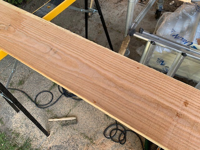

Afgelopen weekend toch wat meer werk gekregen met de overkapping, de boeidelen waren totaal niet mooi en totaal anders dan de rest van het hout.
Afbeeldingslocatie: https://tweakers.net/fotoalbum/image/260HgqDSoKJQBaI4JCaZhldr.jpg

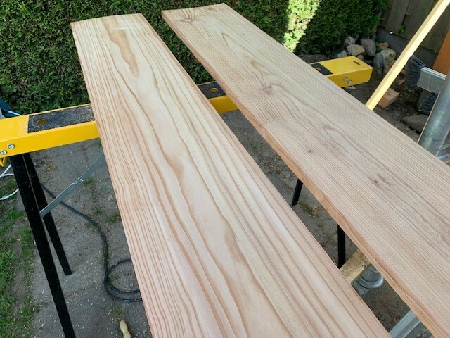

In eerste instantie geprobeerd te schuren met korrel 80 en een bandschuurmachine, maar nog steeds niet het gewenste resultaat.
Afbeeldingslocatie: https://tweakers.net/fotoalbum/image/Kx7B9FPFKki43Tojoh37J2Rw.jpg
De linker is na schuren, nog steeds veel diepe zaagsnedes, deze worden donkerer en beter zichtbaar na het lazuren.
Uiteindelijk heb ik er maar voor gekozen alles te schaven met een elektrische schaaf, een takke werk maar het resultaat mag er zijn.
Afbeeldingslocatie: https://tweakers.net/fotoalbum/image/RBxNVsly9fG1ZoVotlQt0Vm1.jpg
Ik had ooit eens de Stanley schaaf gekocht maar het is en blijft een fijn apparaat. :)
Mooi systeem dit!
Zeker niet naar buiten brengen zonder ventiel, je verliest dan best veel energie als het koud is, bij nieuwbouw dien je deze oplossing te gebruiken of de buizen goed te isoleren.
De rookgasafvoer zou ik verwijderen en aan de buitenzijde een plaat met plastic er op( wind en regen dicht) en dan nmormale dakpan. Gat opvullen met pur en afwerken. Gaat je veel warmteverlies schelen

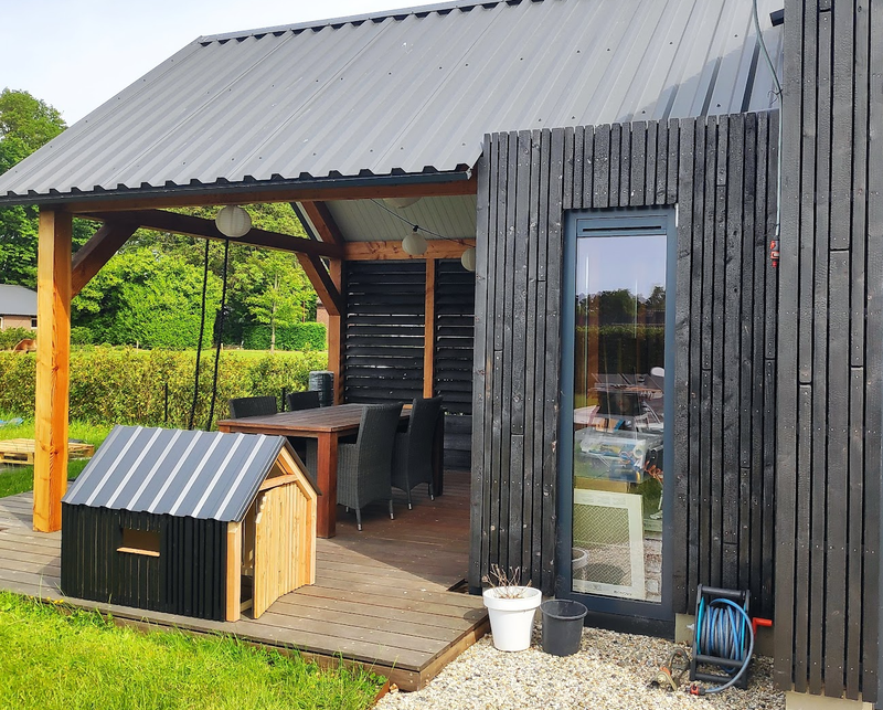

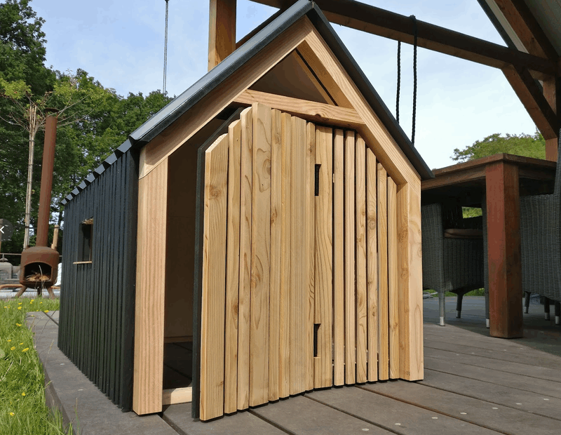

In het kader van showcase: een hondenbench (voor binnen) voor onze puppy die we over een paar weken krijgen. Geinspireerd op ons (zelfbouw) tuinhuis) O+ :*) en gemaakt van vnl. resthout (red cedar gevelbekleding ;) )
Afbeeldingslocatie: https://tweakers.net/i/tdzNs3VGbckWYFb-x7fvS589H8M=/800x/filters:strip_exif()/f/image/hRnKGshSvGFsI2XZeDwv5Iwx.png?f=fotoalbum_large
Afbeeldingslocatie: https://tweakers.net/i/zbwi_GOrxyVX9vNuXIgRk-8eww8=/800x/filters:strip_exif()/f/image/u6Y6KsfobWbP6fx6o1BSfXxv.png?f=fotoalbum_large
Je kijkt door de wanden heen kijken (deels, er is een donkere hoek achter het deurtje) en het 1 dakzijde kan open scharnieren
