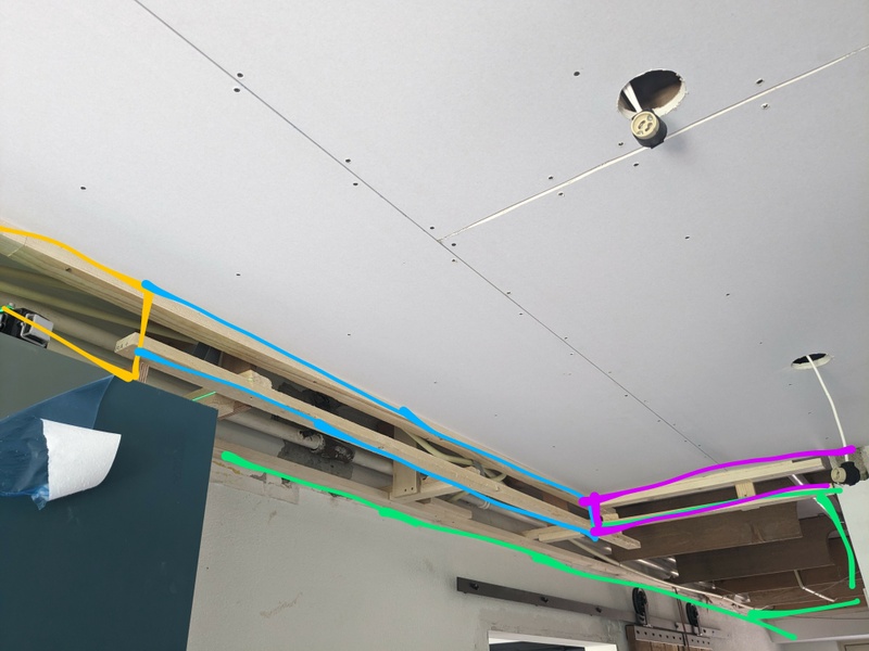

Ik heb een hoogteverschil in het verlaagde plafond wat ik aan het maken ben.
Het liefste bouw ik het plafond van AK gipskartonplaat omdat ik wel wat kan stucken maar een heel plafond lijkt mij vrij pittig, bovenhands, groot oppervlak.
Terwijl het dichtsmeren van de voegen en het glad schuren mij best aardig af gaat. En de boel is al mooi waterpas.
Maar wat zijn de manier om een buitenhoek te maken? En dan met name dit deel.
Afbeeldingslocatie: https://tweakers.net/i/MosIN6oOEUM2aQ6BVEwdhU57h5A=/800x/filters:strip_icc():strip_exif()/f/image/0JXueT54wo2f9JmoLOTIigE2.jpg?f=fotoalbum_large
Geel linksboven is een MDF plaat boven de bovenkastjes.
Groen is het plafond.
Blauw zou ik ook van MDF kunnen maken, of gips.
Paars is in lijn met de muur rechts, en kan ook zowel in gips als MDF.
Waar ik naar neig is om eerst met gipsplaat het plafond op te bouwen, dan kan ik het eerst nog iets laten uitsteken. En dan pas de rand mooi recht afzagen langs de rachel.
Daarna met MDF de blauwe en paarse delen maken. En dan de (kleine) kier tussen gipsplaat en MDF afkitten.
Of een dunne plint/afwerklijst?
  • LED-Maniak
  • Laatst online: 12:43
_ferry_ schreef op vrijdag 26 mei 2023 @ 15:22:
Voor buitenhoeken gebruik je ook als je met AK platen werkt hoekprofielen. Dus je kan het geheel met 9mm gips bedekken en dan deze op de buiten hoeken:
https://www.hornbach.nl/p...erlaagdikte-1-mm/8056522/
Daarna afsmeren zoals je dat ook met de naden doet.
Het stuccen van het plafond met een laagje fix en finish vond ik nog wel te doen. Jouw oppervlakte ziet er niet mega groot uit. Ik heb het in delen van 10m2 gedaan(kantoor spieren :P ) voor een plafond van 45m2 en daarna de overgangen licht opschuren.
[ Voor 10% gewijzigd door LED-Maniak op 26-05-2023 15:29 ]

  • _ferry_
_ferry_
Moderator Tweaking
Nipple Tweaker
LED-Maniak schreef op vrijdag 26 mei 2023 @ 15:26:
Ik heb 12,5mm gips, maar dat maakt verder niet uit. Alleen met zo'n stucprofiel moet je wel de afgeschuinde kant hebben van de plaat lijkt mij, en dat heb ik dan wel bij het blauw/groene deel, niet bij het paars/groene deel.
Of even de kopse kant schuin afschuren zodat hij ook een afgeschuinde kant heeft en dan zo'n profiel er op? Wat op zich prima te realiseren is.
Het is iets van 20m2 (loopt achterin nog om een hoek door) maar ik heb al wat last van mijn schouders, toen het plafond er uit moest iets te fanatiek geweest geloof ik :X
Ook een lichtere 12v machine gepakt voor het plaatsen van de gipsplaten, die weegt de helft van de 18V machine :P
  • LED-Maniak
_ferry_ schreef op vrijdag 26 mei 2023 @ 15:54:
Gewoon je gipsplaat insnijden op de juiste lengte en monteren. Op de hoek plak je het profiel.
AK deel haal je er normaal gesproken af. Net zoals bij binnen hoeken. Anders is dat alleen maar irritant met vullen. Maar als je wil laten zitten, moet je het zelf weten. Kan ook.
Eventueel kan je de ruwe rand van je gipsplaat even afschaven.. maar hoeft niet.
Op youtube kan je heel veel vinden hoe je dit doet. Zoek eens op vancouver carpenter of Home RenoVision DIY
[ Voor 4% gewijzigd door LED-Maniak op 26-05-2023 16:09 ]
  • Wolly
Newbie vraag, maar waarom moet je een hoekbeschermer gebruiken voor een hoek die nooit iets te lijden heeft?
  • LED-Maniak
Wolly schreef op vrijdag 26 mei 2023 @ 16:55:
Niets moet. Maar een hoekbeschermer is perfect recht met een perfecte radius en kost geen drol.
Succes met een strakke lijn maken met twee haaks op elkaar staande gipsplaten.
  • _ferry_
_ferry_
Moderator Tweaking
Nipple Tweaker
Het heet een beschermer, maar het maakt ook gewoon de hoek mooi strak. Het zorgt er voor dat hij over de lengte mooi recht loopt, en dat de radius van de hoek overal gelijk is.
Vooral bij stucwerk is het meteen een goeie geleider.
Hier ook een hoek zonder beschermer gedaan, en dat is echt lastig, je hebt er gauw een glooiing in. Maar dat was een hoek naast een deur, en daar stoten we zo vaak dat ik er een witte hoeklijst op plak omdat er vroeg of laat een keer een kist/fiets/doos/tuinstoel tegenaan gaat stoten.

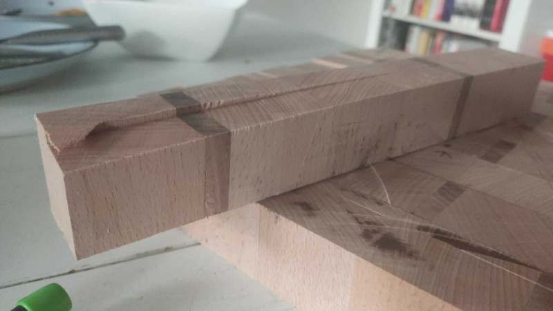

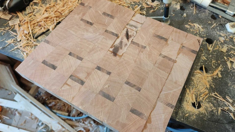

Ontopic, mijn huidige klusje:
Afbeeldingslocatie: https://tweakers.net/i/BbFHyKh2hmnl0Ht7FnCXQOIoZl0=/800x/filters:strip_icc():strip_exif()/f/image/pSFxBmr0dcE8OxVitVvnkIEs.jpg?f=fotoalbum_large
Plank gemaakt met gewoon langshout,
Afbeeldingslocatie: https://tweakers.net/i/KAvXX1Dx28PmNF7DEaC9rZLt68A=/800x/filters:strip_icc():strip_exif()/f/image/sDHNn4j34J6VqfmMNJPH0jpW.jpg?f=fotoalbum_large helemaal netjes geschaafd en daarna verzaagd op mijn lidl zaagtafel. Die heeft dus echt enorme flex op de geleider...
Afbeeldingslocatie: https://tweakers.net/i/qAnJ5sCKEwSTB-c3SuGH5SEV5ic=/800x/filters:strip_icc():strip_exif()/f/image/KR9vogPnXjclQtD777nb6cuw.jpg?f=fotoalbum_large
Het middelste balkje is echt heel dun geworden (verloopt wel 3 mm) maar zonder dat balkje krijgt het resultaat een raar formaat... dus dan maar schaven. Kopshout schaven = spierballen kweken :X

@Boudewijn haha nice, ik blijf kopshout schaven lastig vinden. Instellen van een hand schaaf zodat je geen tear-out krijgt etc, blijft lastig. Ik ga vaak voor de pussy way out; veel schuren :+
  • Boudewijn
Boudewijn
omdat het kan
lex schreef op zaterdag 27 mei 2023 @ 14:01:
Het is pittig qua kracht maar goed te doen.
Ik schaaf van binnen naar buiten, en soms maak ik een 45 graden kantje aan het werkstuk. Als het snijvlak straks vlak en glad is zaag ik de buitenste 1-2mm weg als dat nodig is ;) Ik heb net ook niet op zitten letten een stukje noot (dat donkere hout) iets uit laten breken aan de onderkant van de plank... dat frezen we straks wel weg.
Buiten dat: gewoon heel veel schaafbewegingen maken en een klein beetje kaarsvet, anders wordt die schaaf echt heel warm (en die energie komt uit je armen :X )

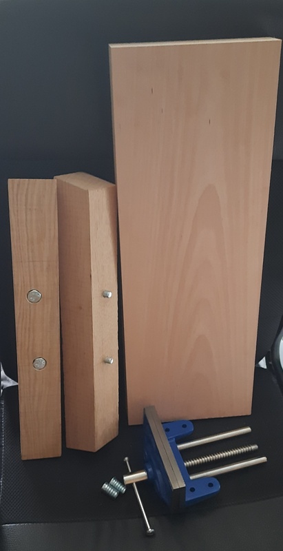

Vandaag even de belangrijkste dingen voor de mini werkbank klaargemaakt, ter voorbereiding van het sluiten van m'n hobby werkplaats.
Het is nog even gissen wat ik uit dit type werkbank wil, echter mochten jullie nog advies op dit vlak hebben hoor ik dat graag.

Nu kan ik uiteraard een paar nette plankdragers onder de plank monteren, maar zijn er nog andere ideeën om de plank netjes op te hangen?
Betreft een grenen timmerpaneel. De plank is 233 cm lang, 44 cm breed, en 1,8 cm dik. Dus te dun voor een blind/zwevend opgangsysteem.
Hij komt op een hoogte van 2 meter te hangen dus de meeste mensen kijken niet "op" de plank.
Afbeeldingslocatie: https://tweakers.net/i/2ZdtKQQtwOKR9pgFUq3K-M76I_Y=/full-fit-in/4920x3264/filters:max_bytes(3145728):no_upscale():strip_icc():fill(white):strip_exif()/f/image/WykE76lu4BQMFBnPHHun1irq.jpg?f=user_large
  • Boudewijn
Boudewijn
omdat het kan
Vimana schreef op zondag 28 mei 2023 @ 22:13:
Nog wat tips of advies gevraagd:
Ik wil een plank ophangen. Deze komt met de lange zijde tegen de muur, één van de korte zijdes tegen de andere muur en de andere korte zijde rust op een kast.
Het gewicht wat er op zal komen zal in de trant zijn van circa 30/40 kilo max (Wat opbergdozen met jassen/schoenen etc).
wat stoelhaakjes aan de bovenkant?
Een haaklaat lijkt me niet handig.
  • twain4me
twain4me
met een draadeinde aan het plafond? of een beugel boven de plank? 2,3m gaat anders behoorlijk doorhangen.
  • dragonhaertt
  • Laatst online: 07:24
dragonhaertt
@_'.'
Het simpelste, en wat het minste ruimte in neemt, is gewoon een balk/lat tegen de muur schroeven waar de plank op rust.
Als beide uiteinden ook ondersteund worden is dit stevig zat.
Afbeeldingslocatie: https://tweakers.net/i/8DlJt3cHO13A9_o5sZxLsWv0zm8=/full-fit-in/4000x4000/filters:no_upscale():fill(white):strip_exif()/f/image/vn5cSq90ocik7PfjZDZ83QFq.png?f=user_large
