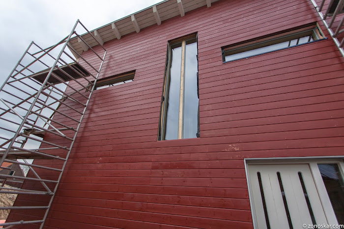

Wij hebben een raam wat in een sponning van een draagbalk is gemaakt. Dus geen kozijn.
Hier tijdens de bouw (balk in het midden van de 2 ramen):
Afbeeldingslocatie: https://1.bp.blogspot.com/-D_Z1wX6xxiU/VN-U_0sUEtI/AAAAAAAACls/h0_9FxqW8-w/s700/_MG_2310.jpg
De overgang van het raam naar de muur (onderaan) is opgelost met een glaslat met daar tegenaan een alu vensterbank. De glaslat zit dus rechtstreeks tegen de balk en een kitrandje zorgt voor afdichting zodat water via de vensterbank afgevoerd wordt en niet tussen de glaslat en de balk.
Je begrijpt het al, die kitrand heeft het niet gehouden en na 5 jaar kwam ik een hoop rot hout tegen in de balk. De verf was overigens nog heel netjes.
Voor:
Afbeeldingslocatie: https://blogger.googleusercontent.com/img/b/R29vZ2xl/AVvXsEjGQ5AbvB61U94LwmAJ8xBnTqVxLZ2BozbjgXU-7Y4JYieL5wVBwkl8t3op_ueLn90fQSzzHjcTViJgL-0z8m9n4nd2BXPldZbW3oQl1kqR-edCNwDWyFlET5E8-8qVuIkBoILp66hOtjFQwztg293-zkttsT-zwssGo9d5EoX0HrNagVInlHvL-PT-/s700/image002.jpg
Na:
Afbeeldingslocatie: https://blogger.googleusercontent.com/img/b/R29vZ2xl/AVvXsEjYybcpkiR5S1B6hby31HgkRASOLAPIKzU5mLlfBbfFwX6N-H1zHuPOomYP7o5uPZ6wgEfBICf4TgtHt7Z0knH_4s1aAH13jmyi3lIFn07oGWNN8lGQt1KYhTM5uH_IZLHRD-MVCtR1iBBAPgKAkvaAJI5YlXX5V19WLmkI7xFu60_LZfWSuvTtFF0a/s700/PXL_20221004_123830532.jpg
Hoe repareer ik de balk het best? Ik denk dat 2K houtvuller niet zo'n goed idee is. Als duurzame oplossing wordt voorgesteld om de glaslatten (verticaal) op te dikken en voor de balk een Tricoya plaat te monteren. Dat lijkt mij een goed oplossing, niet?
  • basjuhh
  • Laatst online: 27-10 15:32
Zou dit kleine beetje echt vullen met twee componenten. word knetterhard en erg makkelijk af te werken. zeker als je het kitrandje fixed zodat het niet meer voor kan komen.

zonoskar schreef op vrijdag 7 oktober 2022 @ 14:19:
Waarom niet? Die is toch niet gevoelig voor rot? Sluit waarschijnlijk ook beter af dan een beetje kit.

Slonzo schreef op vrijdag 7 oktober 2022 @ 15:40:
Er is toch zo'n 1.5cm hout weg uit de balk (15%) en die ondersteunt wel het dak enzo. Nou staan er nog 2 dikkere balken naast, maar ik dacht dat 2K filler niet meteen de beste keuze was voor een draagbalk. Maar daarom vraag ik het hier dus. 2K filler heb ik al staan.
Hier tijdens de bouw:
Afbeeldingslocatie: https://2.bp.blogspot.com/-C6E97wW4fIo/VLKul_P0dtI/AAAAAAAACF8/bPWEbHH3nE0/s700/_MG_1817.jpg
[ Voor 5% gewijzigd door zonoskar op 07-10-2022 15:53 ]

zonoskar schreef op vrijdag 7 oktober 2022 @ 15:46:
Jammer dat zo'n lullige constructie is gebruikt. Geen hardhout en een onderbroken onderdorpel is vragen om problemen.
Het is meer werk, maar kun je de rechthoek met de twee ruiten (inclusief tussenstaander) niet beter preventief vervangen door een hardhouten kozijn?
  • zonoskar
  • Laatst online: 23:45
zonoskar
<-- Mika R.I.P!
nokiaan958GB schreef op vrijdag 7 oktober 2022 @ 21:22:
Dat gaat in de papieren lopen. Het is triple glas en met een kozijn gaat dat niet passen, dus moeten we alles vervangen.

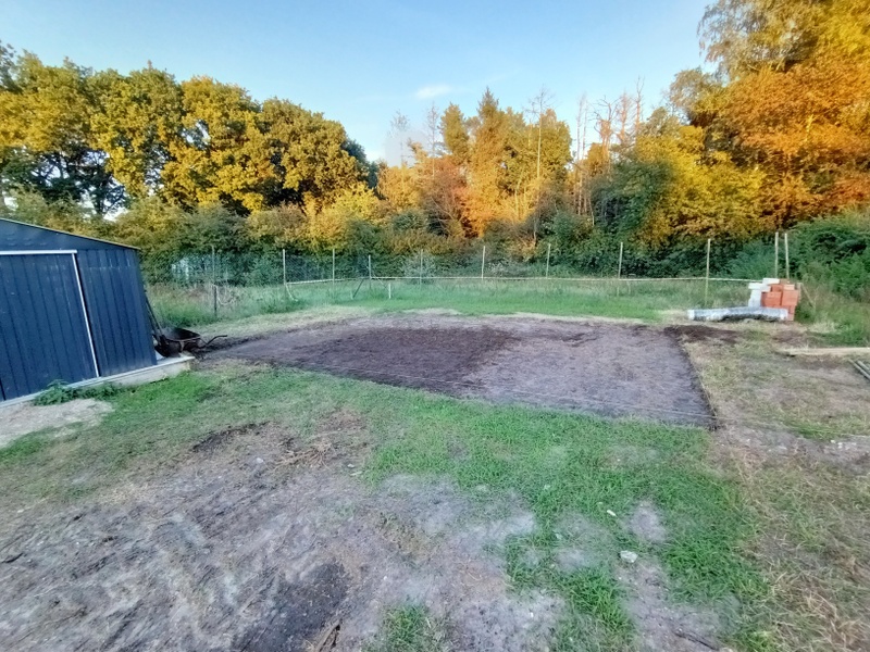

Afbeeldingslocatie: https://tweakers.net/i/Iboomqqlw_k8VcYQ8idDEH8OP9A=/800x/filters:strip_icc():strip_exif()/f/image/4wYnt4eqJdpzJpOtP4Mcn2ee.jpg?f=fotoalbum_large
Een heuse klus maar eindelijk klaar. 63m2 graszoden van 100 jaar oud uitstekken.
Als je 'n kraantje hebt, kan het vlot gaan.
Helaas hier alles met de hand gedaan.

Dinsterzz92 schreef op zondag 9 oktober 2022 @ 18:49:
dit lijkt mij meer iets voor Het grote tuinen, balkons en plantentopic

  • nokiaan958GB
Ik zie alleen een stuk tuin zonder gras, kunnen wij daar iets van opsteken :? O-)

nokiaan958GB schreef op zondag 9 oktober 2022 @ 22:36:
ik heb geleerd (of eigenlijk bevestigd gekregen) dat ik nooit 63m2 graszoden met de hand ga uitsteken. :+
Je kon er wel iets van afsteken.

Vraagje mbt luchtdicht afwerken van een HSB topgevel
Van buiten naar binnen
Keralit
Dampdoorlatende folie
18cm CLS balken met isolatie
Dampdichte folie
Vervolgens wil ik dit gaan afwerken met 12mm OSB en dan nog gips.
Echter moet er op de hele wand nog enkele stopcontacten en lichtpunten
De meeste inbouwdozen zijn 4-5 cm diep.
De bouwer heeft aangegeven dat het OSB aanbevolen was voor de stevigheid van de constructie.
Moet ik die dan eerst tegen het CLS aan zetten, of mag ik daar eerst nog wel panlatten gebruiken en dan pas het OSB?
Want anders boor ik dadelijk door de dampdichte folie heen als ik door het OSB ga.
Of valt het allemaal wel mee qua luchtdichtheid?
Is idd klaarmaken voor deze Afbeeldingslocatie: https://tweakers.net/i/hYiipZ4cB2VnAMaDYQxvhCH6NdU=/800x/filters:strip_exif()/f/image/uU3MbZWeIouU2ob1Ch9CsLL4.png?f=fotoalbum_large
Alleen was ik gister best moe en vergeten aanvullen

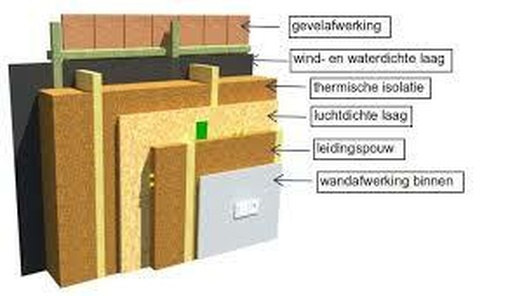

HyperTrophy schreef op maandag 10 oktober 2022 @ 06:29:
Keralit
Dampdichte folie
ik zou als het kan idd opdikken en zo een leidingspouw maken. denk er ook aan dat leidingen vast horen te zitten dus bij voorkeur maak je je opbouw ongeveer zo.
Afbeeldingslocatie: https://tweakers.net/i/_1yO2SEmaZSvjxIMs6uMVazubJM=/full-fit-in/4920x3264/filters:max_bytes(3145728):no_upscale():strip_icc():fill(white):strip_exif()/f/image/rhoouOk0S8vTzpbvuf13YqvZ.jpg?f=user_large
bron: pdf
  • HyperTrophy
die leidingspouw hoef ik toch niet perse te isoleren? en ik kan dan gewoon het regelwerk eerst plaatsen, en dan het osb en gips(direct op osb)?
[ Voor 45% gewijzigd door HyperTrophy op 10-10-2022 10:25 ]

  • BlackthunderAwf
  • Laatst online: 20:23
Keralit
Dampdichte folie
Binnenkort gaan wij ook met keralit aan de gang voor mijn topgevel, deze staat bijna de hele dag in de zon en komt in een donkere kleur, staalblauw.
Ik had eerst alleen tengels (11x34?) op mijn dampdoorlatende folie, maar mij werd geadviseerd om een wat grotere luchtspouw te creëren door er nog een panlat op te schroeven. Donker spul kan nogal warm worden en uitzetten...
Ik heb ook gebruikt gemaakt van 184x38 SLS'en. Ik zit alleen nog wat te twijfelen over welke type isolatie er tussen moet, maar ik denk dat ik voor Knauf Naturoll 035 185x3800 ga in de gevels (want 40 h.o.h.) en 035 185x5800 voor tussen de spanten, die bestaan ook uit 184x38 SLS'en 60 h.o.h..
Voor de constructie inderdaad nog dampdichtefolie, 9mm osb tegen de SLS en dan nog gipsplaats 12,5mm.
Je moet proberen er voor te zorgen dat je de folie niet weg snijdt, maar een opening maakt om je inbouwdoos door heen te steken, zeg maar een plusje of kruisje snijden, je inbouwdoos er doorheen steken en de pvcbuis achter de folie langs.
Succes!
we hebben het keralit verticaal, waardoor we al dubbel regelwerk hebben. ( vergrijsd ceder 143mm breed )
Bij mij hebben de bouwers het regelwerk afgestemd om de isolatiebreedte van 370mm ( h.o.h. 360mm? )
ditzelfde hebben ze ook bij de gordingen gedaan, daar was de h.o.h. afstand zo'n 560mm ( rol natural was 570mm )
met name bij de laatste bleven de rollen isolatie van 200mm gewoon zitten tussen de gordingen.
(je moet er bij Knauf op letten dat je een zo hoog mogelijke waarde uitkiest 032, 035 of 037. hoe hoger deze waarde, hoe steviger de rol)
voor de 180mm dikte heb ik gekozen om twee keer 90mm dik 370mm breed te kiezen.
Voor de constructie inderdaad nog dampdichte folie, 9mm osb tegen de SLS en dan nog gipsplaats 12,5mm.
Succes!

Ik zou de OSB op de constructie plaatsen en dan een leidingspouw maken voor je inbouwdozen en bedrading. Dan blijft je dampdichte laag mooi gesloten. De leidingspouw kun je eventueel isoleren, maar is niet direct nodig. Er is trouwens ook een dampdichte OSB plaat, dan sla je twee vliegen in 1 klap.
