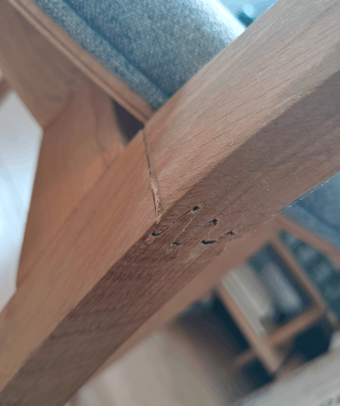

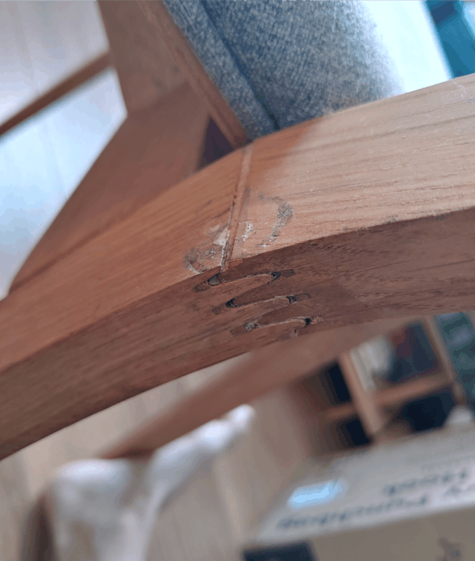

Ik heb een houten stoel met een houten lijmverbinding tussen het zitgedeelte en ruggedeelte. Helaas is deze verbinding laatst kapot gegaan.
Heeft iemand hier misschien nog tips hoe ik dit kan repareren? Of in ieder geval de stoel weer bruikbaar kan maken.
Afbeeldingslocatie: https://tweakers.net/i/k6zg3eexGifuxbb6FhpuIBylaMg=/x800/filters:strip_exif()/f/image/wNM203l3CVV03wsYJdEjEyX1.png?f=fotoalbum_large
Afbeeldingslocatie: https://tweakers.net/i/yogTnsRtQd0kKuRRaAL7KhHH9R4=/x800/filters:strip_exif()/f/image/qMJfmoTHYs3E5RTbdf2YeLOG.png?f=fotoalbum_large
Afbeeldingslocatie: https://tweakers.net/i/i0FjlWrCcrckEDBqLzuixu3Rj9A=/x800/filters:strip_exif()/f/image/w6kfSZhY9EufbJfpFCkUbEAT.png?f=fotoalbum_large
In het ergste geval kan ik houtvuren latten gebruiken en beide kanten van de verbinding vastschroeven, maar dat is wel erg lelijk.

banaliteit schreef op woensdag 12 oktober 2022 @ 18:03:
Voorzichtig losmaken door diverse bewerkingen (https://woodworkingclarity.com/how-to-unglue-wood/) verbindingen heel secuur schoonmaken en opnieuw lijmen met een fatsoenlijke houtlijm. Ik heb goede ervaringen met een Fohn en alcohol. En heel veel geduld.....

Dat en evt met een grote figuurzaagbeugel en een dun zaagje erdoornheen trekken. Terwijl de je de boel zacht maakt ;)

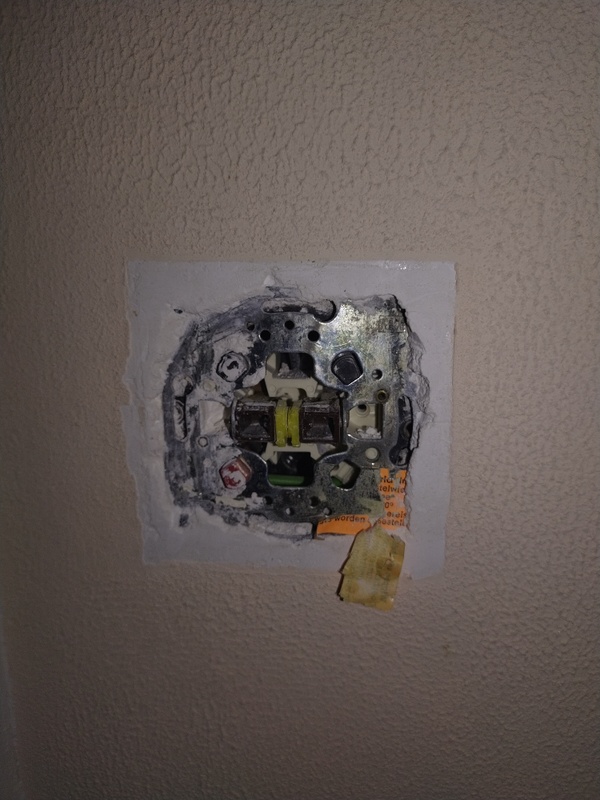

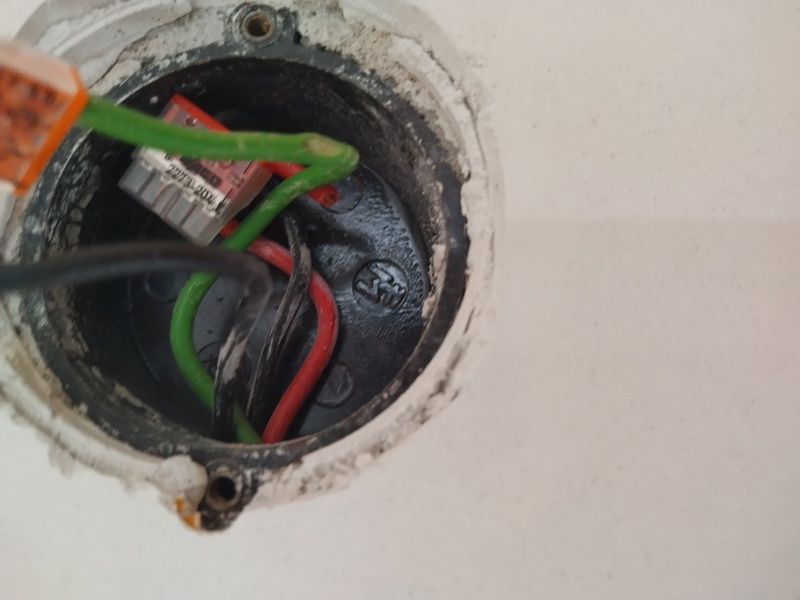

Hoi,
Ik krijg de schroeven van een schakelaar niet allebei in een doos. De afstand van gaten van schakelaar zijn kennelijk kleiner dan de doos. Ik kan daardoor maar een schroef van de twee schroeven indraaien.
Woning komt uit 1964. Voorheen zat er een er inbouwschakelaar op uit jaren 70 en deze waren geschroefd in de muur ipv in doos (oude situatie).
Afbeeldingslocatie: https://tweakers.net/i/R51EAFJk8kB57n64H3AhOlRxaPc=/full-fit-in/4920x3264/filters:max_bytes(3145728):no_upscale():strip_icc():fill(white):strip_exif()/f/image/McXHByqZmeup6FCNyOkmNJ8H.jpg?f=user_large
Afbeeldingslocatie: https://tweakers.net/i/Z-ipYk8KaufMs3KuYRJN0TBuVe0=/full-fit-in/4920x3264/filters:max_bytes(3145728):no_upscale():strip_icc():fill(white):strip_exif()/f/image/YCAdxcL4N9p9cxPQgK55kmSx.jpg?f=user_large
[ Voor 73% gewijzigd door MedionAkoya op 14-10-2022 20:09 ]

  • Andrehj
MedionAkoya schreef op vrijdag 14 oktober 2022 @ 19:50:
Woning komt uit 1964. Voorheen zat er een er inbouwschakelaar op uit jaren 70 en deze waren geschroefd in de muur ipv in doos.
Ik zou voordat je naar die schroeven kijkt ook vooral even naar je bedrading kijken, want dit lijkt nergens op. Ik zie allemaal blootliggend koper. Die draad is óf veel te ver gestript, óf niet ver genoeg naar binnen geduwd. Dat moet echt even beter.

Andrehj schreef op vrijdag 14 oktober 2022 @ 20:04:
Tja, ik vond het ook maar een rotsysteem...kabelklem-systeem, ik ben gewend om de kabels te vastschroeven. De kabels kruipen bij klemsysteem eruit als ik de schakelaar in de doos wil proppen.
Trein?
  • Andrehj
MedionAkoya schreef op vrijdag 14 oktober 2022 @ 20:07:
Dan is er iets niet goed. Zeker weten dat de draad er ver genoeg in zat? Deze wippen van Peha had ik in mijn vorige woning ook, en dat werkte prima.
Klemmen zijn juist superieur aan schroeven, dus je doet sowieso iets fout.
Zoals het nu zit is het zelfs gevaarlijk.
  • MedionAkoya
  • Laatst online: 21-10 23:37
MedionAkoya
Niet geschoten is altijd mis
Oke, ze moeten dieper in de klemmen gestoken worden, maar hebben jullie een idee waarom de gaten van de schakelaar niet samenvallen met die doos?
Trein?

MedionAkoya schreef op vrijdag 14 oktober 2022 @ 22:27:
De doos wellicht in een te klein gat gedrukt waardoor de gaten net even te dicht op elkaar staan.
Pak een nagelvijl en vijl de sleuf in je schakelaar aan een kant een stukje breder.
Zoals ik het kan zien kan de schroef er gewoon in... Je kan ook eerst de schroeven er in doen, en dan de schakelaar er overheen trekken.
Heb net een jaren 70 huis gerenoveerd, en hier waren de donkerbruine inbouwdozen ook kleiner als dat we nu gewend zijn.
We hebben hier dan de gehele installatie vervangen, en dus moderne dozen geplaatst.
Maar ik kan me voorstellen dat dat niet de bedoeling is.
Ik zou dan gewoon werken met wat je hebt, en aan een kant strak naast de doos een gaatje 5mm boren en hier een fisher duo plug in stoppen met een schroefje.

FRANQ schreef op vrijdag 14 oktober 2022 @ 23:48:
Precies dit. Ons huis, 1968, heeft ook dat soort dozen en die zijn allemaal kleiner dan normaal. Kleiner, vaak ondieper. Mooie oplossing is uithakken, makkelijke oplossing is vastzetten tussen doos en muur als de schroef dat wel haalt of een gaatje boren in het schild op de juiste plek (zou mij teveel gedoe zijn).
Deze dozen waren bij ons nog erg hard en scherp bij breken ook, dus pas daar mee op. Bakeliet ofzo.
Aders moeten voor een wago 1mm aangestript worden, en voor een wandcontactdoos 15mm
Die 1 mm van die Wago lijkt me wat kort..., en voor een WCD is het merkafhankelijk. De juiste lengte staat altijd op het onderdeel zelf afgebeeld. Beter daar vanuit gaan.

Andrehj schreef op zaterdag 15 oktober 2022 @ 10:19:
Klemmen zijn 11mm, en staat er ook op idd.
Maar als het probleem de schroefjes is, en de rest niet opvalt / weet / interesseert, kan MedionAkoya beter niet dit soort dingen doen zonder zich in te lezen in de materie.

Tasma schreef op zaterdag 15 oktober 2022 @ 02:02:
Fun fact, ken je die oude bakeliet telefoons en plastic meuk nog? Van heel lang geleden? Daar maken ze al enige tijd zogenaamd 'high tech' isolatie van :o
Ja, ze zijn hier ook zwart en een schakelaar past er net in (qua diameter)
situatie zonder schakelaar (duidelijk zijn de kabels groen en zwart zijn ipv bruin en zwart).
Afbeeldingslocatie: https://tweakers.net/i/Fqz0pmjIJ5TvBGGSc_IycMNaWPk=/800x/filters:strip_icc():strip_exif()/f/image/KzLm86rxMdi2kkBd8jBlkwJK.jpg?f=fotoalbum_large
Oude situatie (bewoner heeft schakelaar in muur ipv doos geschroefd).
Afbeeldingslocatie: https://tweakers.net/i/F_JxH-R-IYk25OQdRAmYbTRuv-0=/x800/filters:strip_icc():strip_exif()/f/image/p29kfLELphNt2SKD2yxkQ450.jpg?f=fotoalbum_large
[ Voor 36% gewijzigd door MedionAkoya op 15-10-2022 14:32 ]
Trein?

MedionAkoya schreef op zaterdag 15 oktober 2022 @ 14:20:
Lijkt er op dat de mantel van de groene ader kapot is. Idd met een vijl proberen of je wat meer ruimte kan krijgen in de schakelaar

Hoi, ik probeer een lamp op te hangen naast een plafonddoos, waar ik een paar gaten voor moet boren. Mijn cheap-ass leidingzoeker piept echter overal rond deze plek en ik twijfel nou over wat te doen. Het betreft een pas opgeleverde nieuwbouwwoning, wellicht zegt dat wat over hoe diep de kabels en wapening zullen zitten? Hebben jullie een idee?
Afbeeldingslocatie: https://tweakers.net/i/PKO4gQRmX_HwtS60AWWoiyfLb6U=/x800/filters:strip_icc():strip_exif()/f/image/TzARqsoJDS8MaLzBbC8ovAu6.jpg?f=fotoalbum_large
  • Onbekend
  • Laatst online: 23:52
Onbekend
Triqqo schreef op zaterdag 15 oktober 2022 @ 17:13:
Vaak zit er zo'n ding in:
https://www.elektramat.nl...m-laag-8x16-mm-laag-165b/
De leidingen zitten vaak aan alle 4 de kanten aangesloten, maar gaan soms met een bocht weg (wel op 2cm diepte).
Ik raad aan om in het verlengde van een hoekpunt een gat te boren, om zo de kans om een leiding te raken klein te houden.

Deksel open maken kan je zien waar de pijpen de doos inkomen das meestal ook de diepte waar de pijpen liggen
