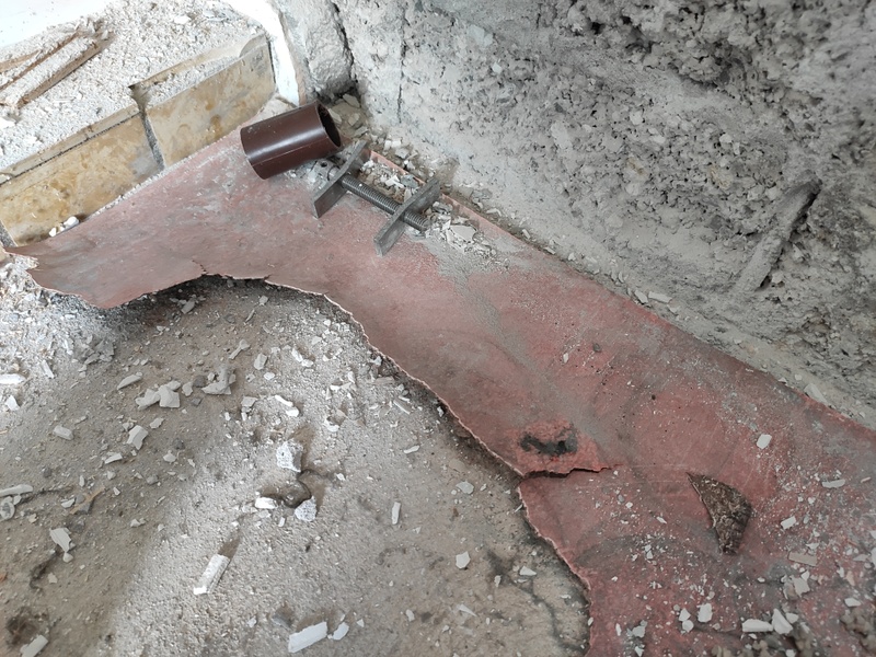

Onder de oude keuken een klein stukje zeil tegen. Ik ben er 95% zeker van dat dit "breekbaar, dun zeil met een doffe, zwarte of wijnrode onderkant" is, en daarom zeker geen asbest bevat. Moet ik dit toch laten testen? Of kan ik dit gewoon weghalen.

Pyramiden schreef op vrijdag 30 september 2022 @ 17:05:
Nat maken, verwijderen in vuilniszak en goed dichtknopen.
Is dit het enige stuk?
Zo ja, Zonder breken in een zak doen, nog een zak, nog een zak en dan naar de plaatselijke vuilnisstortplaats brengen.
Vertellen dat dit een los stuk was waarvan je denkt dat het wellicht asbesthoudend is.
Niet laten testen, want dat kost bakken met geld en je zit dan in het systeem,

Rzaan schreef op vrijdag 30 september 2022 @ 19:40:
Dat valt allemaal wel mee. Je kan gewoon een testkit kopen: https://testasbest.nl/product/asbest-doe-het-zelf-test/
Dit was het enige stuk. Ik kon het er zo af pakken na de grindvloer stuk geslagen te hebben op ruime afstand van het rode materiaal. Er blijft wel wat achter wat nog het meest op harige lijmresten lijkt. Moet ik me daar nog zorgen om maken?
Je hebt kans, maar dat verschilt heel erg per gemeente, dat ze bij de stort zeggen dat je eerst een melding moet doen. Dat kan via www.omgevingsloket.nl en dan mag je het 5 dagen later naar de stort brengen.
Testen is nergens voor nodig. Als jij aangeeft dat het vermoedelijk asbesthoudend zeil is, dan is dat voldoende. Testen moet alleen als je het door een bedrijf laat afvoeren. (Ter bescherming van degene die het verwijdert).

Pyramiden schreef op vrijdag 30 september 2022 @ 20:14:
In lijm kan het ook zitten.
Dat is dan meestal maar 0.01% of zoiets vertelden de saneerders me.
Goed natspuiten en opscheppen.
Eerst even informeren hoe je gemeente er mee omgaat als je het brengt.
anders kijken of er een gemeente in de buurt is die minder moeilijk doet.
Zou een landelijke aanpak moeten zijn, maar de praktijk leert dat dit niet zo is.

PaT schreef op vrijdag 30 september 2022 @ 20:16:
Je moet wel veel geluk hebben als de stort het aanneemt, ik ken alleen maar gemeenten waarbij je toch echt de sloopmelding moet laten zien bij de stort.
En als het asbest uit een gebouw van voor 1994 komt moet je ook een asbestinventarisatiebedrijfrapport inleveren bij de melding.

Wolly schreef op vrijdag 30 september 2022 @ 22:21:
En als het asbest uit een gebouw van voor 1994 komt moet je ook een asbestinventarisatiebedrijf inleveren bij de melding.
Dat laatste is niet waar als je aan de criteria voldoet waaronder een particulier zelf het asbest mag verwijderen (golfplaten, bepaalde soorten zeil en tegels o.a.)
Dat asbestinventarisatierapport is alleen nodig als een bedrijf het gaat verwijderen. (Artikel 1.26, lid 4 onder b)
die sloopwerkzaamheden bestaan uit het anders dan in de uitoefening van een beroep of bedrijf in zijn geheel verwijderen van geschroefde, asbesthoudende platen waarin de asbestvezels hechtgebonden zijn, niet zijnde dakleien, of van asbesthoudende vloertegels of niet-gelijmde, asbesthoudende vloerbedekking, uit een woonfunctie of nevenfunctie daarvan, voor zover die woonfunctie of die nevenfunctie niet bedoeld zijn voor de uitoefening van een beroep of bedrijf en de oppervlakte van de te verwijderen asbesthoudende platen, vloerbedekking of vloertegels maximaal vijfendertig vierkante meter per kadastraal perceel bedraagt.

PaT schreef op zaterdag 1 oktober 2022 @ 10:25:
Dan zou deze informatie (die op gemeente sites staat, niet alleen deze gemeente) niet kloppen?

Wolly schreef op zaterdag 1 oktober 2022 @ 10:28:
https://www.voorschoten.nl/asbest-verwijderen
Die informatie klopt inderdaad niet helemaal. Lid 6 onder h van dat artikel zegt namelijk:
indien op grond van het Asbestverwijderingsbesluit 2005 een asbestinventarisatierapport is vereist, het rapport als bedoeld in artikel 1, eerste lid, onder b, van dat besluit 2005 dan wel een eindbeoordeling als bedoeld in artikel 9, eerste en tweede lid, van dat besluit,
En laat dat asbestverwijderingsbesluit nou net niet van toepassing zijn op particulieren (heeft een link met de arbowetgeving, die enkel voor bedrijven geldt)
Overigens is die 35m2 ook een grens voor particuliere verwijdering. Ga je meer verwijderen, dan moet dat door een bedrijf gedaan worden. En dan heb je dus wel dat rapport nodig.De website van de gemeente Voorschoten lijkt dus wat dingetjes door elkaar te halen op dit vlak.

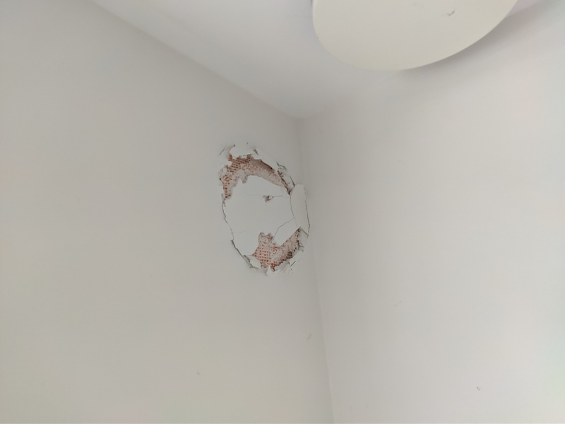

Ik heb van buiten tegen een buis aan geslagen waardoor aan de binnenzijde stucwerk is losgekomen. Kan iemand me uitleggen hoe ik dit zelf kan repareren? Heb er helaas totaal geen verstand van.
Afbeeldingslocatie: https://tweakers.net/i/Pigibi8WcQlkiu4NEH-e8_TXrjA=/800x/filters:strip_icc():strip_exif()/f/image/ED6Q6TaqWhJg7unGy8Cnmn5M.jpg?f=fotoalbum_large
  • Gonadan
  • Laatst online: 22:49
Gonadan
praliwi schreef op zaterdag 1 oktober 2022 @ 12:51:
Ik zou er stucpasta overheen smeren, dat schuur je daarna zo vlak en gelijk met de rest van de muur. Eventueel eerst renoband erin als het erg diep is.

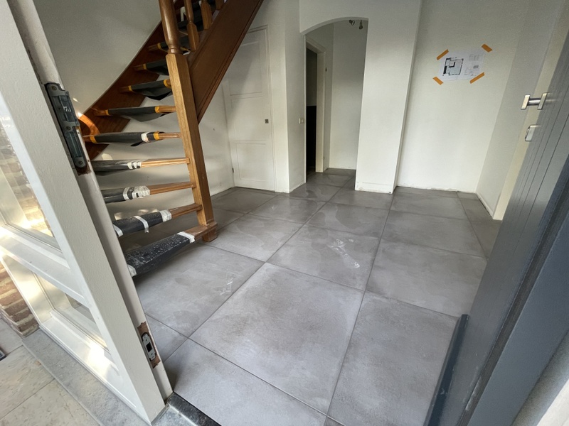

Wij zijn vorige maand begonnen met het renoveren van de begane grond vloer. Er lag een oude travertinvloer in die matig was gelegd, met daaronder de welbekende tyleenslang als (bij)vloerverwarming. Gezien het budget besloten dit project grotendeels zelf aan te pakken. Bij het slopen bleek de oude vloerverwarming grotendeels te zijn verwerkt in de betonvloer. We hebben toen besloten de nieuwe vloer en vloerverwarming er overheen te leggen. De totale vloer is daardoor ongeveer 1cm hoger, maar bij alle deuren is het geen probleem qua hoogte. Alleen bij de schuifpui gaan we een profiel plaatsen van hardsteen als opvulling in de “dag”. We hebben besloten de vloer af te werken met gedeeltelijk een tegelvloer en gedeeltelijk een verlijmde multiplank visgraatvloer. Ivm de droogtijd zit deze vloer er nog niet in, dat staat op de planning voor november. We hebben daarom in de kamer nu een afgewerkte zandcementvloer, met 1,8cm hoogteverschil vanwege de dikte van de multiplankvloer icm lijmlaag.
Afbeeldingslocatie: https://tweakers.net/i/Y7H917KxiCPd6UTAnP0XcYWDvpA=/232x232/filters:strip_icc():strip_exif()/f/image/YqPZp4VHeutT5QtoHos3hmZw.jpg?f=fotoalbum_tileAfbeeldingslocatie: https://tweakers.net/i/Mz5Lg-YBLs6hFt8iRiYbvU_95t8=/232x232/filters:strip_icc():strip_exif()/f/image/8xXfxg1YqgH5HYpG6cvfubIG.jpg?f=fotoalbum_tileAfbeeldingslocatie: https://tweakers.net/i/vML4yxABwRAGvfkzNLR4_xy9tXU=/232x232/filters:strip_icc():strip_exif()/f/image/cLLTaFnh0ZKcr2t3hPSzQCHQ.jpg?f=fotoalbum_tile
Afbeeldingslocatie: https://tweakers.net/i/3hMizVbkykIHk3hXFvG_oYzM9Ho=/232x232/filters:strip_icc():strip_exif()/f/image/o1yUFwCO4JBOaOkyhpUvBr4A.jpg?f=fotoalbum_tileAfbeeldingslocatie: https://tweakers.net/i/SPt6deHvwszQSfIb6B5t7tNIiys=/232x232/filters:strip_icc():strip_exif()/f/image/Px7OTeu2WczzwPNUBIowH577.jpg?f=fotoalbum_tileAfbeeldingslocatie: https://tweakers.net/i/a3t03jC6ayMQMWHfoBpV-1PYuBo=/232x232/filters:strip_icc():strip_exif()/f/image/H8UFAhlhwlyk9M2ngsFzGFNg.jpg?f=fotoalbum_tile
Afbeeldingslocatie: https://tweakers.net/i/_mRMV945-funV3wZJgqc6yrf4kM=/232x232/filters:strip_icc():strip_exif()/f/image/1VvcVVbZ4STNQulILvKL2bkL.jpg?f=fotoalbum_tileAfbeeldingslocatie: https://tweakers.net/i/F2Qx97eH0_vlcrMIes9U9pbdaRg=/232x232/filters:strip_icc():strip_exif()/f/image/Arx2qmyfBRM0C1JKPhO4paF1.jpg?f=fotoalbum_tileAfbeeldingslocatie: https://tweakers.net/i/UNxJlcclBvhgEB50vCVjhs66G-4=/232x232/filters:strip_icc():strip_exif()/f/image/OUBfyDzJukByu0jPGQLtmVbR.jpg?f=fotoalbum_tile
Afbeeldingslocatie: https://tweakers.net/i/23OTfWcw3SWlJaD4uxdfZd9rcmo=/232x232/filters:strip_icc():strip_exif()/f/image/bxYrGkjTaH6dpKCjImtbbfIO.jpg?f=fotoalbum_tileAfbeeldingslocatie: https://tweakers.net/i/yhPvglrlQHWLa1pHBUFjJwnUGZs=/232x232/filters:strip_icc():strip_exif()/f/image/Se9FckCqJbaWMA8RQ37aCnvt.jpg?f=fotoalbum_tileAfbeeldingslocatie: https://tweakers.net/i/cm7WPoR5-81AdMfXgaZskj6pfrY=/232x232/filters:strip_icc():strip_exif()/f/image/baiAZM5hYm78TyFDKR5eOICn.jpg?f=fotoalbum_tile
Afbeeldingslocatie: https://tweakers.net/i/unmEw9zkmYaGuycBRZytM-oOi5s=/232x232/filters:strip_icc():strip_exif()/f/image/xvBiwzlrf0XqNhiJ9pZ1Tjod.jpg?f=fotoalbum_tileAfbeeldingslocatie: https://tweakers.net/i/GnUdtD-Kf807xwOQg0WOJZqgilA=/232x232/filters:strip_icc():strip_exif()/f/image/GNnjZem20agUzZ4GZNaBrnUn.jpg?f=fotoalbum_tileAfbeeldingslocatie: https://tweakers.net/i/rJWayICOXIeR6g043cF6IAwg6Io=/232x232/filters:strip_icc():strip_exif()/f/image/sNfFrBtnL6BoENb2rQ7BqdtH.jpg?f=fotoalbum_tile
Afbeeldingslocatie: https://tweakers.net/i/1RZerYOkbSP7Mve1fn05miAUKKo=/232x232/filters:strip_icc():strip_exif()/f/image/7nr8z5CPLjMDGSTxWDzGBeO5.jpg?f=fotoalbum_tile
Het vloerverwarmingssysteem hebben we zelf geplaatst met behulp van instructievideos en informatie van Youtube. Het is een systeem met 7 groepen en een kunststof verdeler, met de mogelijkheid voor uitbreiding met zoneregeling en voorbereid voor koeling. Het systeem is gelegd als hoofdverwarming met een hartafstand van 10cm. Het koppelen met de cv installatie moet nog gebeuren, dat gaan we over 3 weken doen en dan gaan we langzaam starten met het opstookprotocol. In het werk hebben we ook nog besloten het toilet te vervangen. We hadden een oude duoblok wc en daarom moest ook nog de rioolafvoer naar achteren verplaatst worden. Gelukkig konden we er via de kruipruimte goed bij. Veel van het werk hebben we nog nooit gedaan, ik vond het soms echt wel spannend maar ook zeer leerzaam en leuk. Ik zal straks echt wel trots zijn als alles is gelukt.Afbeeldingslocatie: https://tweakers.net/i/dmdFot_N8b5PLtDslL4JNradLbc=/800x/filters:strip_icc():strip_exif()/f/image/xl0b4FKuqwofkYZ4Ty6UD8P4.jpg?f=fotoalbum_large

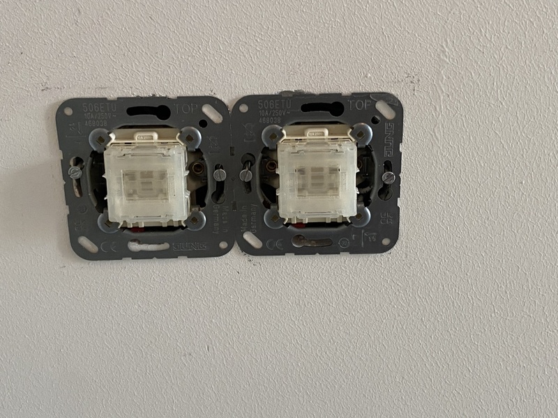

Wie heeft de gouden tip. Ik heb nieuwe schakelaars geïnstalleerd maar ik krijg de wippen niet mooi uitgelijnd
Afbeeldingslocatie: https://tweakers.net/i/9g6GmwVgYkhW4yFfAswCFVZHQyU=/800x/filters:strip_icc():strip_exif()/f/image/G6R5mtTe4O4obi7ma4WyiflZ.jpg?f=fotoalbum_large
Afbeeldingslocatie: https://tweakers.net/i/MkJXHo_ZDlXYus9BoK5qwgjg2zM=/x800/filters:strip_icc():strip_exif()/f/image/aNatKHbXtER64iyXFJ2fPjKe.jpg?f=fotoalbum_large
[ Voor 27% gewijzigd door rickskeg99 op 03-10-2022 12:04 ]
  • Zwartoog
  • Laatst online: 14:19
rickskeg99 schreef op maandag 3 oktober 2022 @ 12:03:
Ja, da's klooien :D
Waterpas op de knoppen leggen, en net zo lang schuiven en draaien tot het recht zit?
Is je muur wel vlak op dat punt? Het lijkt wel alsof het frame iets bol geduwd word door de muur.
Als je van buiten tegen de buis slaat en binnen heb je zo'n perfect rond gat in je stucwerk, dan denk ik dat er een stuk spirobuis in zit?
Je hebt zo een mooie koudebrug zitten, zeker als de buis leeg is.
Ik zou de buis eruit halen.
Een stukje pir isolatie uitsteken voorzien van wat kit op de voorkant en door het gat geen duwen en tegen het gaasband plakken.
Dan nog een pir schijf in het gat in de buitenmuur zetten, roostertje er weer overheen, en dan is in ieder geval de koude weg.
Aan de binnenkant afsmeren met gyproc stuc pasta (5kg is zat)
Niet in een keer vlak willen hebben, eerst een beetje hol vullen.
Dan bij een 2e laag vlak vullen met de rest van de muur.
als het droog is (weekje wachten) even vlak schuren, en dan weer wat verf erover.
Ik heb deze schakelaars en frontjes ook, De frontjes zijn door het strakke design niet vergevingsgezind.
Je hebt de inkepingen al recht tegenover elkaar staan zie ik, meestal zit het dan wel goed.
Bij jou lijken de knoppen in het midden meer uit te steken dan de buitenkanten, wat doet vermoeden dat de muur bol is.
Je kan kijken of je dit ter plaatse vlak kunt schuren.
Anders zou je nog kunnen proberen om een randje plastic (bijvoorbeeld van die stofkapjes die erop zaten) aan de buitenkanten onder het knop-frame te stoppen waardoor de frames van de knoppen vlak liggen met het 2voudige afdekdrame.
Ik denk dat de vrouw wild heb als ik de net gestucte en gesausde muur ga schuren..
Ik zat even te denken om met een moertje achter de plaat te doen om zo proberen te stellen door wat losser op de doos te schroeven en dan klemmen tussen de schroeven en moer

rickskeg99 schreef op dinsdag 4 oktober 2022 @ 14:17:
:P
Ja ik bedoelde ook meer plaatselijk schuren, dus achter het frame. (rondom goed afplakken)
Dat zie je dus niet na montage.
Je hebt van die vulringen voor inbouwdozen.
https://www.hornbach.nl/s...tuks/8908884/artikel.html
misschien als je die op beide inbouwdozen zet dat de metalen frames dan net ff een haar losliggen van de muur waardoor ze vlak zitten.
Die vulringen kun je overigens ook platter of schuin schuren.
Het is maar een fractie. Ik zou me meer zorgen maken om de net gesausde muur, is dat door een professional gedaan?

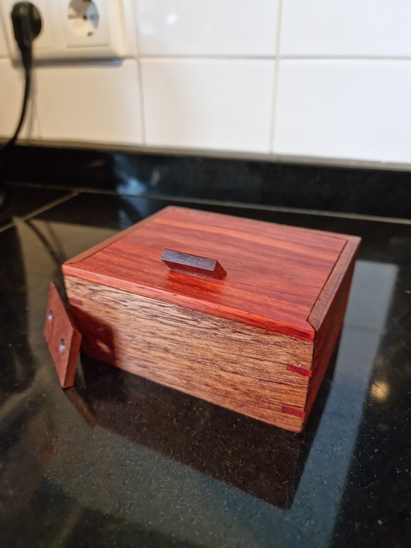

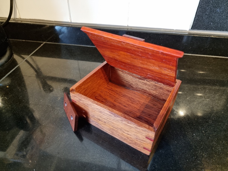

Er komen hier wel eens beweringen voorbij van klussende Tweakers die je met een korreltje zout moet nemen. Welnu, daar heb ik iets voor gemaakt: een zoutkistje. Bedoeld voor mijn keuken, maar dankzij de 'french cleat' achterop kan ik hem meenemen naar de PC als hier weer kom lurken.
Afbeeldingslocatie: https://tweakers.net/i/VYHzdsdL7UBWHrUq1_IE-NXMh_0=/x800/filters:strip_icc():strip_exif()/f/image/ZdIw3h6H8zHbdyAsbquqCNnE.jpg?f=fotoalbum_large
Afbeeldingslocatie: https://tweakers.net/i/83WZ6osTetgUnZIyRyJHg5HA7Mw=/800x/filters:strip_icc():strip_exif()/f/image/NtxC9gfVWZIt0IPa3ij6cmC7.jpg?f=fotoalbum_large
Afbeeldingslocatie: https://tweakers.net/i/NU8vNT8LsRAVGOzFVR0F7JHlHFs=/800x/filters:strip_icc():strip_exif()/f/image/Tu7dPlra5T2zzwfGXbG2GNhr.jpg?f=fotoalbum_large
Afbeeldingslocatie: https://tweakers.net/i/0bzL-QXliBlJ4W3bTwi_H81cvR8=/x800/filters:strip_icc():strip_exif()/f/image/Bd6lr3Vs792cdCtQ9HL5vQns.jpg?f=fotoalbum_large
Ja is door een schilder gedaan ja.. hoezo? Die vlekjes zijn mijn eigen schuld
  • FirePuma142
FirePuma142
Sergius Bauer
rickskeg99 schreef op donderdag 6 oktober 2022 @ 11:33:
Ik bedoel niet de vlekjes maar de structuur. Ik zie rechts bijvoorbeeld een dikke aanzet van een roller. Maar er zit überhaupt heel veel rollerstructuur in. Dat hoort echt niet, dat moet door een professional echt glad gebeuren.
  • dragonhaertt
  • Laatst online: 22:13
dragonhaertt
@_'.'
FirePuma142 schreef op donderdag 6 oktober 2022 @ 11:49:
Die aanzet is inderdaad niet heel netjes, maar ik kan me wel voorstellen dat de structuur juist de bedoeling/gewenst is?
  • FirePuma142
FirePuma142
Sergius Bauer
dragonhaertt schreef op donderdag 6 oktober 2022 @ 12:12:
Volgens mij is het geen structuurverf.

Toen mijn vrouw water in de douche weg liet lopen had ik in de slaapkamer een fontein in de slaapkamer :P
Blijkbaar was de plint in de PVC afvoerbuis genageld wat 30 jaar goed is gegaan tot ik de plint lostrok.
Vraag is nu hoe je een klein gaatje het beste dicht kunt maken. De buis zit in de muur maar zit bij de plint aan het oppervlak. Zou een beetje PVC lijm voldoende zijn?
  • twain4me
  • Laatst online: 22:01
twain4me
Rukapul schreef op donderdag 6 oktober 2022 @ 19:10:
Blijkbaar was de plint in de PVC afvoerbuis genageld wat 30 jaar goed is gegaan tot ik de plint het lostrok.
_O-
je kan er een stukje mof van de juiste maat op plakken als je de buis een beetje vrij kan maken.
