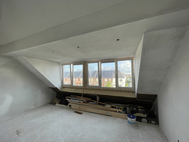

De balk die je ziet is een stut balk tegen doorzakken van het dak.
Zelf heb ik mijn plafond doorgeploegd tot voorbij de stut balk en een koof gemaakt. Hierin spotjes verwerkt.
Afbeeldingslocatie: https://tweakers.net/i/CxYRfsIExbO_Ft-jdT_MOGkQvGA=/800x/filters:strip_icc():strip_exif()/f/image/By05JpGWBTwWi5IWNVKXTPRb.jpg?f=fotoalbum_large
Plafond was hier al vanuit de bouw afgewerkt. Hier heb ik stuck platen as afwerking met stuck werk.
[ Voor 3% gewijzigd door To_Tall op 25-09-2022 13:24 ]

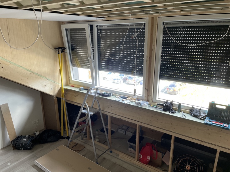

Dus eigenlijk kom ik nu op het volgende waarbij de gipsplaat op de spaanplaat vanuit het dak aansluit op de dakkapel. En dan kan ik voor 3cm dikte tot max 5cm.
Afbeeldingslocatie: https://tweakers.net/i/HoPHQ_rf3CC70HsZ_EFDpUZWyZ4=/800x/filters:strip_icc():strip_exif()/f/image/bO2GAfz1Yyt7ldz4S1BcfAGN.jpg?f=fotoalbum_large
Afbeeldingslocatie: https://tweakers.net/i/jOlac6l4ZeYBDLwpBMsrjMGAKaY=/800x/filters:strip_icc():strip_exif()/f/image/zsUzBFxitPl8eCGr4qYQIMqN.jpg?f=fotoalbum_large

Ziet er goed uit! Vraagje, waarom zijn de knieschotten onder het schuine dak verwijderd? Hier hebben ze die erin gelaten namelijk. Zie hier
Het knieschot zat vrij hoog, hierdoor hebben we de dakkapel iets lager geplaatst. Waardoor knieschot verviel. We hebben hierom onder de slapers een balk geplaatst om te stutten.
We gaan onder de dakkapel nu een lade kast maken verrijdbaar. Waar op gezeten kan worden, mijn vrouw houd van lezen en ze ziet dat als mooi lees plekje.

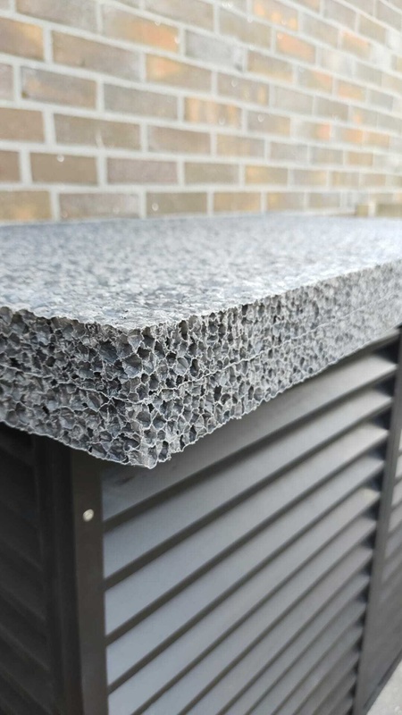

Na een gesprek met mijn buren, gaven ze aan onze warmtepomp soms te horen. Ik heb dit als kans gezien om dit goed aan te pakken en een schutting tussen de buren en de WP te plaatsen. Toch gaven ze aan dat dit het geluid niet verminderde. Dus ik naar de tekentafel.
In mijn zoektocht naar een sier- en geluidsdempende kast voor mijn warmtepomp, kwam ik niet verder dan hele dure geluidsdempende oplossingen die 2000 euro of meer kosten. Of sierkasten die geen geluid verminderen.(absorberen, dempen, noem het maar.)
Ik heb dus zelf een kant-en-klare sieromkasting van het met Evolar (niet geluidsdempend o.i.d.) gekocht en hier na uitzoeken, panelen van soniflex er in gezet. Beschikbaar in verschillende merken, ongeveer hetzelfde weersbestendige materiaal. Soni Resit, Merfopol e.d.
https://www.soniflex.com/...-omstandigheden/H80260038
https://www.akoestiekwinkel.nl/merfopol-absorptie-platen
Resultaat: ik heb een warmtepomp die nog steeds goed werkt, netjes is weggewerkt, en het geluid is merkbaar minder, met name het pompgeluid. Hoewel ik dit niet precies gemeten heb.
Kosten:
  • Omkasting 300 euro
  • Soni Resist platen 100 euro
  • Tijd: 4 uur
Wellicht scheelt het een zoektocht naar een passende oplossing voor sommige Tweakers.

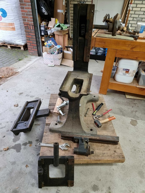

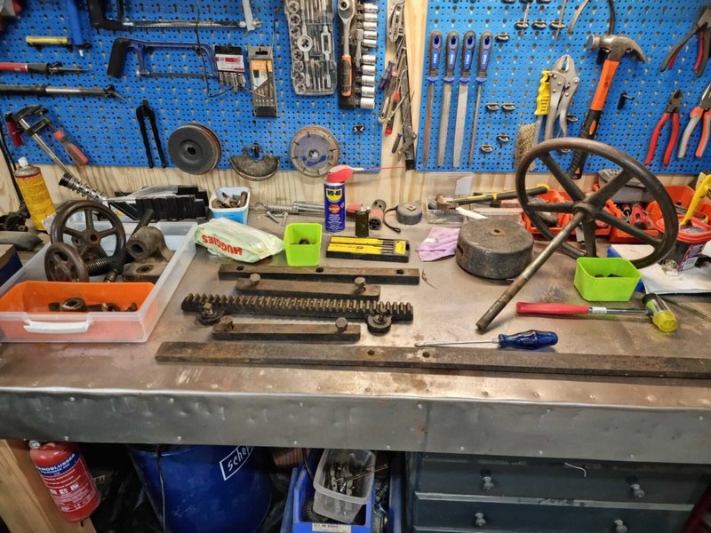

HTT-Thalan
Afbeeldingslocatie: https://tweakers.net/i/4KGyA3lsqUO9dHshRxWIGQnwKKY=/x800/filters:strip_icc():strip_exif()/f/image/KPQEqYmiEBeykwY71dFTRmnF.jpg?f=fotoalbum_large
Afbeeldingslocatie: https://tweakers.net/i/4J0K541ODFj5Up7kO4p5B4wNVVI=/x800/filters:strip_icc():strip_exif()/f/image/i0aVBuguBpO1ilFGokliKwTW.jpg?f=fotoalbum_large
Afbeeldingslocatie: https://tweakers.net/i/DLrmB8mvuoVMiaFDRAVjMmNQBXs=/x800/filters:strip_icc():strip_exif()/f/image/5NZehxKA9T9yvLF2HvYrnLri.jpg?f=fotoalbum_large
Afbeeldingslocatie: https://tweakers.net/i/5HOb7R70vgfrVoCHkA3NFLc_BJ4=/800x/filters:strip_icc():strip_exif()/f/image/juNhzc4LMZfgoehTJUt6mp13.jpg?f=fotoalbum_large
Begonnen met de 'restauratie' van mijn gatensteekmachine uit 1915 :). Echt restaureren hoeft niet eens echt, het is vooral schoonmaken, ontroesten, verven en met een gezonde dosis vet weer in elkaar steken. Prachtige machine, geweldig in zijn simpliciteit. Er komt een mooie houten basis onder en wellicht wat katoen over het handvat, maar verder gewoon een mooi kleurtje en 'dawast'.
