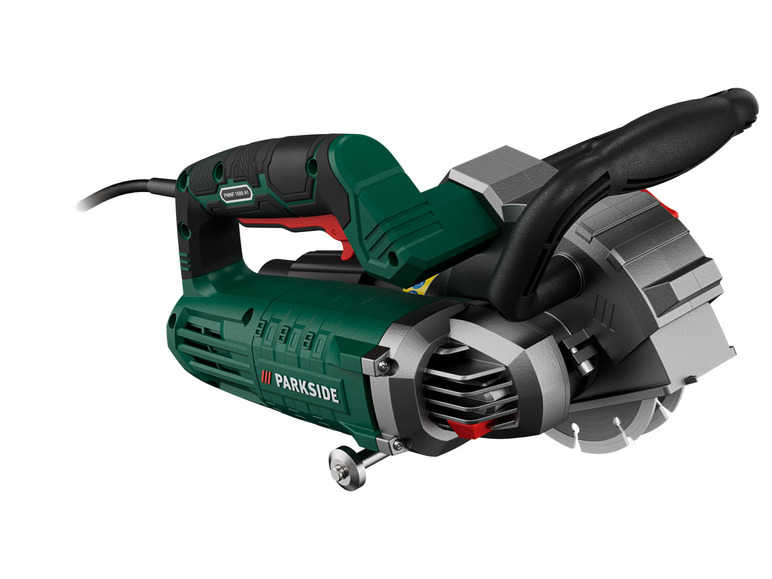

Ik wil binnenkort een kabelgoot aanleggen voor onze tv setup, https://www.praxis.nl/voo...bels-wegwerken-in-de-muur ziet er niet erg ingewikkeld uit.
Ik heb deze unit > https://www.bol.com/nl/nl...adaptor/9200000028780978/ in mijn winkelmandje en vroeg me af hoe snel gaat mijn normale stofzuiger dood als die hier op aansluit... of kan ik beter een bouwstofzuiger huren?

Sneller dan je de goot klaar hebt. Dat is echt geen klus voor een gewone stofzuiger.
Huur een set, of anders koop een karcher wd3 oid er bij!

Buiten dat je eigen stofzuiger hier praktisch acuut ter ziele gaat, denk erom dat er nog heel veel (heeeeel veeeeeel) stof niet opgezogen gaat worden, en de hele ruimte opgeschoond moet worden. Ook zou ik alle apparatuur afdekken met iets van een laken en plastic daaromheen.

Zeker weten, alles wordt naar de achterkant van de kamer geschoven en er gaat van dat plastic overheen :)

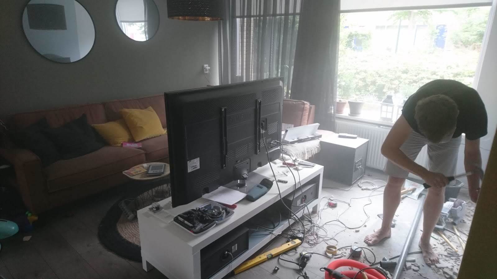

Afbeeldingslocatie: https://tweakers.net/ext/f/G5aefLaQmTrsNzYoKsf3qwU0/full.jpg
assje in "[DIY] Het klussende Tweaker Q, A & showcase topic - Deel 5"
[ Voor 14% gewijzigd door assje op 22-09-2022 14:51 ]

Er is zoveel waar ik mij over verwonder in die foto, maar ik houd het maar bij de blote voeten :o

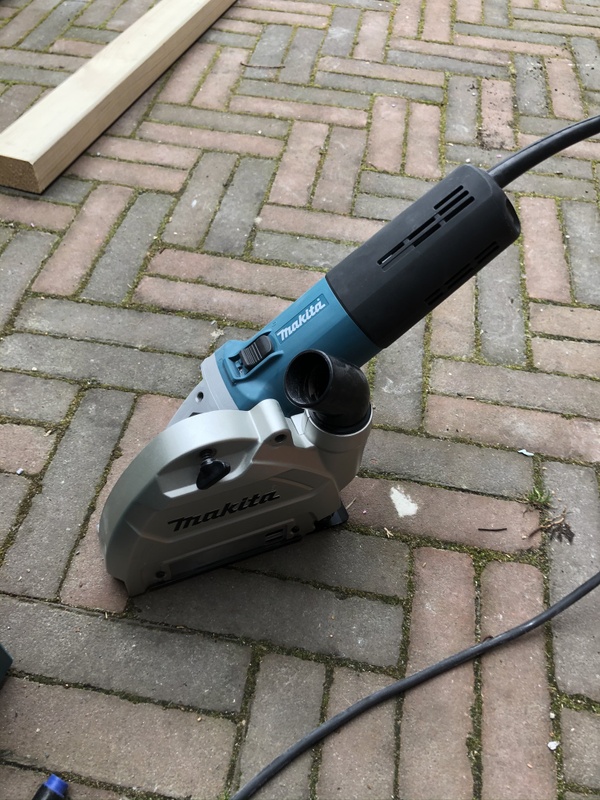

@MrVegeta Ik heb zelf goede ervaring met een stofkap op een haakse slijper. Bijvoorbeeld die van Makita. Je moet wel twee keer slijpen en je kan niet heel diep.
Afbeeldingslocatie: https://tweakers.net/i/dMS5r8MZ0ohpcWl79t-OtzctPHk=/x800/filters:strip_icc():strip_exif()/f/image/Pkc7t1PoCEonjjqvcjhAtj3B.jpg?f=fotoalbum_large
Maar het geeft aanzienlijk minder stof en met een goede bouw stofzuiger is het erg weinig stof wat de kamer in komt.
En na de klus hou je een haakse slijper over ipv een machine die je misschien nooit meer gebruikt.
https://www.makita.nl/art...kap-125mm-snelwissel.html

Als je een gasbeton muur hebt je soms ook met een schraper een sleuf maken
https://www.bouwbestel.nl...sbeton-breedte-20-mm.html
Een sleuvenfrees voor dat stukje kun je beter huren met een degelijke afzuiging.

@assje Op blote voeten, de echte klussert.
Ik loop thuis eigenlijk heel veel op blote voeten, ook als ik aan het klussen ben of in de tuin bezig ben :9

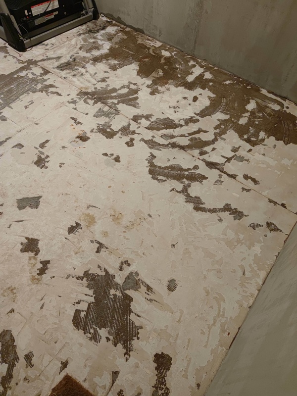

Nu ik hier toch ben ook maar eens verslag doen van klusje dat ik vorige week gedaan heb. Ik wacht momenteel op installatie van warmtepomp op zolder; hiervoor heb ik elektra en afvoer reeds voorbereid. In eerste instantie wilde ik de vloer laten voor wat het is maar aangezien installatie uitgesteld werd toch maar opgepakt.
Beoogde "technische ruimte" voor wasmachine/droger & warmtepomp, hier nog met laminaat vloer.
Afbeeldingslocatie: https://tweakers.net/i/ybV3rNkpiWTWc7xWl6DN5_GnAsc=/x800/filters:strip_icc():strip_exif()/f/image/lCKrtFVNZM08QBfk6TLLn8Oa.jpg?f=fotoalbum_large
Aangezien het technische ruimte wordt keuze voor verlijmde PVC vloer zodat een keer water morsen niet direct kwaad kan. Op de rest van de zolderverdieping komt een nieuwe slaapkamer met en-suite badkamer waar mijn vrouw visgraat PVC wil. Om het eenvoudig te houden ervoor gekozen het gangetje dat technische ruimte wordt daar los van te houden. Dus even latten aangebracht op de plekken waar wanden komen om zo tot de dorpel te kunnen egaliseren:
Afbeeldingslocatie: https://tweakers.net/i/XEM0aLzlwi-CTha3wWEMwOo_GHk=/800x/filters:strip_icc():strip_exif()/f/image/o9ygrkrxccvm4K8kGOe8oaKI.jpg?f=fotoalbum_large
Bij de trap zat een aardig gat dus om die reden gekozen voor een egaliseermortel voor 3-15mm. Dat viel me nog niet helemaal mee, ik moest echt handmatig best wel aan de slag om het te krijgen zoals ik wilde en de bult die er elders zat kwam ook echt nog terug.
Uiteindelijk niet zo tevreden en een 2e laag gedaan met andere mortel voor 1-10mm. Dat was wel een eye-opener, dat liep praktisch vanzelf en ging moeiteloos. Achteraf had ik liever twee lagen van dit type aangebracht.
Maar, uiteindelijk mooi vlak:
Afbeeldingslocatie: https://tweakers.net/i/gndHExbpMuA22ihTjla96U5C2N8=/800x/filters:strip_icc():strip_exif()/f/image/aPmebHQwOVqsA9XrTSQevZvz.jpg?f=fotoalbum_large
En een goedkope PVC tegel aangebracht. Om het netjes te doen nog linoleumroller gehuurd bij boels, 50kg twee trappen op kreeg ik het toch wel beetje warm van.
Afbeeldingslocatie: https://tweakers.net/i/HuN_0gBKt8ZyrObYX8VDkrmOFig=/800x/filters:strip_icc():strip_exif()/f/image/6thyV5egSXEwRKbv5wqbcoPK.jpg?f=fotoalbum_large
Was mijn eerste ervaring met egaliseren en PVC. Ging eigenlijk wel prima en denk dat ik de visgraat op de rest van de zolder toch ook wel zelf durf te gaan doen.
Over blote voeten gesproken; ook dit op blote voeten gedaan en ben om ergens bij te komen door de vloeibare egaline gelopen. De dag erna wel wat vaseline nodig gehad want dat was toch wel een aanslag op de voeten :P

Ik weet niet precies wat gasbeton is, maar toen ik de gaten boorde voor de tv meubel moest ik wel met mijn boorhamer aan de slag. Dus ik verwacht niet dat dat gaat lukken.
Zo'n ding huren kost ook al 80 euro voor een dag, dan lap ik liever 50 euro extra om 'um te kopen. Ik verwacht nog wel een paar keer te verhuizen, komt vast nog wel eens van pas :)

Een sleuvenfrees is precies dit maar dan met twee schijven zodat je direct de juiste breedte hebt. Waarom zou dit minder stof geven?

MrVegeta schreef op donderdag 22 september 2022 @ 15:48:
Als het beton is waar je in gaat slijpen...dan zou ik zeker gaan huren. Dat gaat dat model echt niet leuk vinden!!!

Kan er als alternatief gebruik worden gemaakt van een boorhamer waarmee je meerdere grote gaten boort en vervolgens de kleine stukjes daartussen met een beitel wegkapt? Zoals ik ook voorstelde in mijn eigen post op mijn eigen probleem :9
De stofrestjes van het gaten boren kan een normale stofzuiger prima aan.. de stukjes die je dan nog weg moet kappen met een beitel kun je met de hand opruimen.
Scheelt de aanschaf van een sleuvenmaker + bouwstofzuiger.
Edit: eventueel met deze boor erop gemonteerd... ik heb overigens hier nog geen ervaring in, ik vis ook een beetje mee voor mijn klus :*)
https://www.hornbach.nl/s...0yEA4LEAQYAiABEgJQ3fD_BwE
Kost wat meer tijd dat boren, maar scheelt volgens mij wel een hoop afplakwerk.
Zou het kunnen? Ja vast wel, lijkt me wel een erg lange klus :p
Heb je daar ook een goeie reden voor? Toerental, motor vermogen?

MrVegeta schreef op donderdag 22 september 2022 @ 16:00:
PowerPlus is meestal goedkope rommel voor licht werk, die kan je echt niet mishandelen zonder dat 'ie veel te vroegtijdig overlijdt :P De stofafzuiging zal daarnaast vermoedelijk ook erg pover zijn vergeleken met modellen uit een hoger segment.
Het vermogen van die lichte machines is niet op beton berekent. Hoewel, hij zal het als je heel rustig aan doet misschien wel overleven... Dan kan je beter een slijptol met kap pakken.

Gautama schreef op donderdag 22 september 2022 @ 15:56:
Zo heb ik het destijds wel gedaan om een PVC buis voor de kabels naar de TV in de muur te krijgen. Dit was een kalkzandsteen muur dus geen keihard materiaal. Met een dozenboor rustig een rij gaten gemaakt met overlap (rand van de dozenboor over het midden van het vorige gat). Daarna met een steen beitel (met het handje niet in de boorhamer) het verder uitgekapt. Gaf niet zo heel veel troep en was denk ik in een half uur klaar.

Nu een paar keer gehoord dat ik beter een muurfrees/slijptol kan huren, maar als ik daar naar Google kom ik steeds uit op Boels/Borent/Gamma/Praxis en ik heb niet het idee dat die apparaten veel beter zijn dan die PowerPlus die ik linkte. Regio Groningen.

Ik denk dat het voor incidenteel gebruik prima gaat voldoen. Ik denk dat deze voor €89,99 (inclusief 2 schijven) ook prima gaat doen:
Afbeeldingslocatie: https://www.lidl.nl/assets/5f7689948a20b8902402fa1e92da8421.jpeg
https://www.lidl.nl/p/par...XUbA_HWNabYEaAkXXEALw_wcB
Ik ben best wel fan van Parkside gereedschap, koop zelf bijna niets anders meer. Zelf heb ik ook de stofzuiger van parkside, dat kan totaal niet concurreren met profi spul met automatisch uitkloppend filter maar voor een enkel sleufje gaat het allemaal prima.
[ Voor 14% gewijzigd door assje op 22-09-2022 17:13 ]
Behalve dat ie niet zo breed en diep gaat :)

MrVegeta schreef op donderdag 22 september 2022 @ 17:12:
Beide kun je instellen
Sleufbreedte in 5 standen verstelbaar van 8 mm tot 26 mm
Sleufdiepte: 0-30 mm
Als stofzuiger hebben we een Karcher WD3 https://www.kaercher.com/...p-v-17-4-20-16281710.html is wel handig die automatische functie als je aan't schuren bent.

Damic schreef op donderdag 22 september 2022 @ 18:03:
Ja maar die andere gaat tot 45mm breed en 44mm diep. Genoeg muggenziften, ik ga er voor.

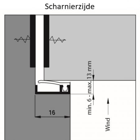

Mijn huis heeft Ellen Inbouw tochtprofielen. Deze Inbouw tochtprofiel - Ellen AIB 3N XL.
Afbeeldingslocatie: https://www.elton.nl/afbeeldingen/aib-3n-xl.00-air.17023770.jpg
Afbeeldingslocatie: https://www.elton.nl/afbeeldingen/aib-3n-xl-naar-binnen-draaiende-deur-scharnierzijde.17023770.jpg
Nu wil ik de rubbers vervangen. Dus niet het gehele aluminium profiel (dat is echt een enorme rot klus om te doen, heb het bij de voor- en achterdeur al wel gedaan..).
Weet iemand van de Handige Harries (tm) hier waar ik vervangrubbers zou kunnen vinden? De leverancier (Elton) heb ik gemailed, maar helaas is het al weer weekend natuurlijk.

_Arthur schreef op vrijdag 23 september 2022 @ 16:59:
Weet iemand van de Handige Harries (tm) hier waar ik vervangrubbers zou kunnen vinden? De leverancier (Eltpn) heb ik gemailed, maar helaas is het al weer weekend natuurlijk.
Ik heb ook eens gezocht naar vervangrubbers maar uiteindelijk bleek dat die niet verkrijgbaar zijn en ik dus nieuwe profielen moest monteren.

Wolly schreef op vrijdag 23 september 2022 @ 17:17:
Hier zitten de profielen in de kozijnen gemept met te lange spijkers waarvan nog eens meer dan de helft krom gemept is... zou mooi zijn als ik gehele vervanging kan voorkomen ;)

_Arthur schreef op vrijdag 23 september 2022 @ 17:23:
Heb ook een hele tijd gezocht maar kon het zelf ook niet vinden, dus de hele profielen maar vervangen.
Gewoon dezelfde profielen incl rubbers opnieuw kopen, daar de rubbers uit trekken en die overzetten?

Ik wil mijn garagevloer gaan aanpakken.
Na het zeil eraf gehaald te hebben hebben we deze laag over
Afbeeldingslocatie: https://tweakers.net/i/GFmdDMK-VfQ36wXr6O7wowA4rvg=/x800/filters:strip_icc():strip_exif()/f/image/olozR7de4fWJypGHf1m1SsXl.jpg?f=fotoalbum_large
Kan je hier al met bijv egaline aan de gang of kan ik er een andere toplaag opdoen?
Of dient het witte er ook zoveel mogelik afgehaald te worden?

Wii4all schreef op vrijdag 23 september 2022 @ 21:49:
Hier gaat egaline niet op hechten… daar moet het echt kale steen voor zijn, resten tegellijm etc is niet zo’n punt maar dit is volgens mij lijm met tapijt resten (moeilijk te zien)

lex schreef op zaterdag 24 september 2022 @ 07:22:
Ja klopt het is een mix van nog een beetje zeil met lijm ik ga eerst dat proberen zo goed mogelijk weg te halen

Wii4all schreef op zaterdag 24 september 2022 @ 09:32:
Betonschuurmachine, kom er maar in! :)
https://www.boels.com/nl-...hine-280-mm-230-v/p/10962

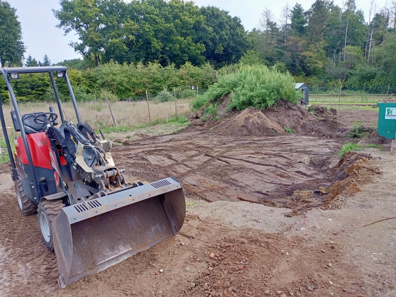

Niet echt een klus paar wel voorbereiding voor de woning. 100m2 afgevoerd.
12 containers en 1 1,5t kniklader. 11u later was de berg weg
Afbeeldingslocatie: https://tweakers.net/i/eoVFtJzj_MdrT4lEZd4k4ygbCDQ=/800x/filters:strip_icc():strip_exif()/f/image/ial4ZTPjAuKbQ7Yj6U0hm3Sr.jpg?f=fotoalbum_large
Het was leuk maar zou het niet elke dag kunnen, zo'n kraantje.
Nu kan er worden uitgezet en voorbereid voor de fundering!

Glenfiddich schreef op vrijdag 23 september 2022 @ 21:03:
Dat is zeker een optie die ik overweeg ja.

Vraagje. We zijn de trapleuningen aan het opschuren om te gaan lakken, maar is dit een typisch voorbeeld van doorgeschuurde grondverf? Wat is handig? Helemaal opnieuw in de grondverf zetten of gewoon de plekken bijwerken en daarna weer licht opschuren?

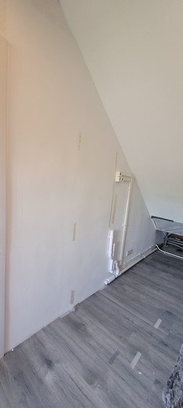

@Gonadan
Hier nog wat foto's van de situatie. (klikbaar)
Afbeeldingslocatie: https://i.imgur.com/bDOXFp3m.jpg
Afbeeldingslocatie: https://i.imgur.com/tgpne0Xm.jpgAfbeeldingslocatie: https://i.imgur.com/2qF4P7em.jpg
Afbeeldingslocatie: https://i.imgur.com/swZLZfFm.jpg
Zoals je ziet gaan de leidingen het plafond in en komen ze op zolder weer eruit. Ik vermoed dat ze boven de CV ketel zowel naar achteren (zoals te zien op de foto's) als naar de zijkant gaan. Er zit immers ook een radiator in een andere slaapkamer waarvan de leidingen ook vanaf boven komen maar die niet zichtbaar zijn op zolder.
