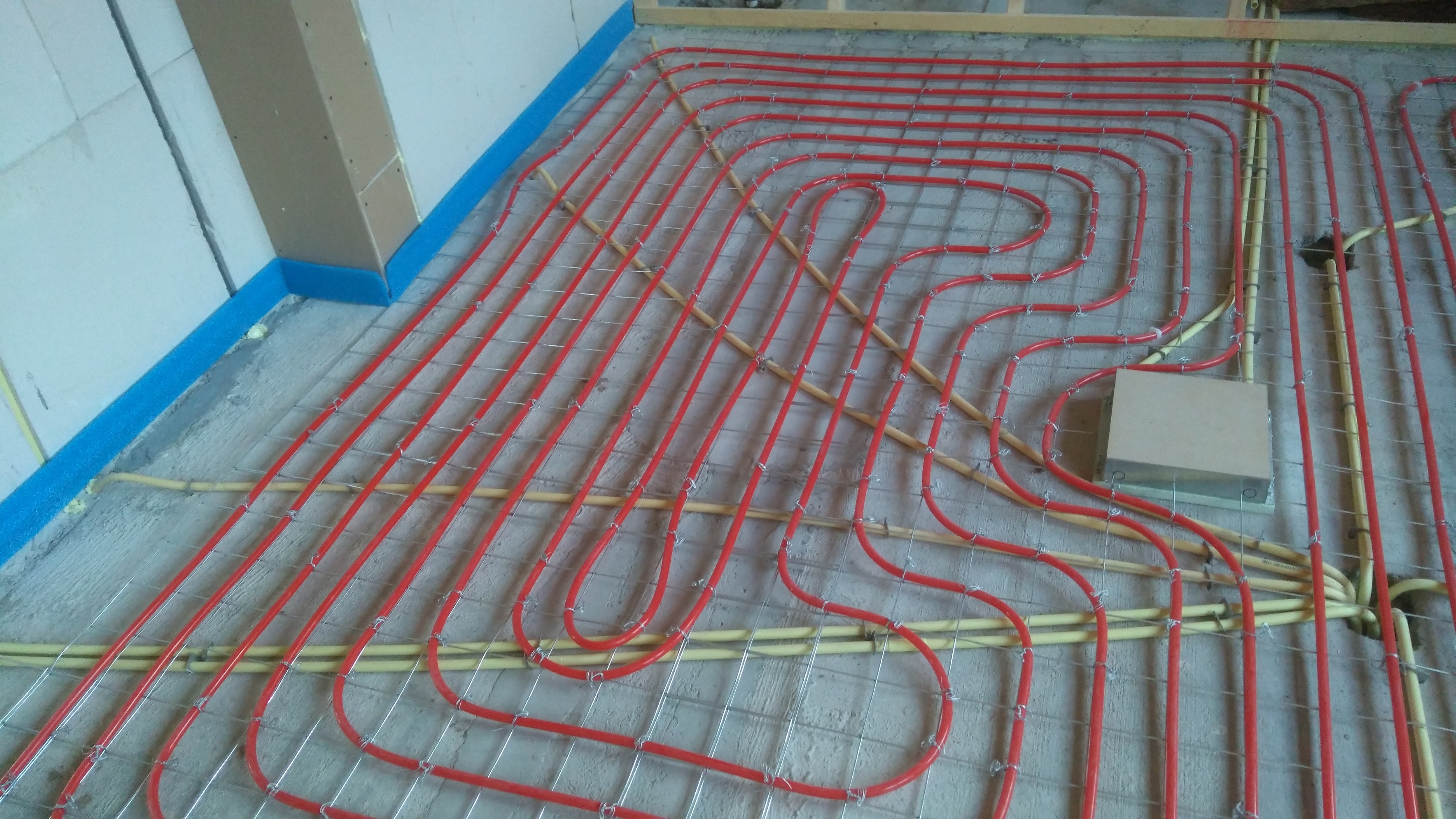

  • Cheesy
Gautama schreef op donderdag 22 september 2022 @ 11:31:
Bij ons hebben we onlangs de vloer + dekvloer verwijderd om hier vloerverwarming aan te laten leggen. Nu heb ik twee pvc buizen van 19mm langs elkaar langs langs de muren getrokken (beginnend bij een deel van de muur waar ik makkelijk door naar de meterkast kan en eindigend bij het punt waar de TV komt te hangen).
Nu bedenk ik me dat ik dat heel dom heb gedaan. Aan het begin en aan het einde heb ik een pvc bocht gebruikt die van de vloer naar boven toe wijst, langs de muur (dus niet in de muur). Dit met idee dat deze bochten dadelijk nog boven de smeervloer uitkomen. Maar als de uiteindelijke vloer wordt gelegd, kan ik daar natuurlijk helemaal niks meer mee, tenzij de tegellegger een deel van de tegels wegslijpt, maar dan zie je later alsnog een stukje draad.
Toch weet ik niet hoe ik dit beter had kunnen doen. Ik had van te voren een sleuf kunnen maken in de muur, maar hoe krijg je de pvc buis hier recht in? De pvc bochten nemen nogal wat ruimte in beslag, dus als ik een pvc bocht had gekoppeld aan het stuk op de vloer richting de muur en vervolgens een pvc bocht naar boven toe die in de muur zou vallen, dan zou er makkelijk 20cm minder vloer verwarming gelegd kunnen worden langs de muren... of had ik dan een scherpe knik moeten maken in de pvc buis?
Het 'zo dicht mogelijk bij de muur blijven' is normaal geen issue omdat het gestapeld word. Jouw dekvloer wordt te dun voor elektrabuis + vloerverwarming?
Voorbeeld:
Afbeeldingslocatie: https://tweakers.net/ext/f/rWqypIkhDRUPyjy274oTr0Gw/full.jpg
