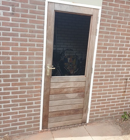

  • silmaril8
Mijn vader heeft een onbehandelde hardhouten buitendeur een jaar lang buiten laten staan. Hij heeft nu deze buitendeur laten monteren in zijn schuur. Hij heeft voor de zekerheid de deur afgelopen 7 dagen binnengezet zodat de deur niet (meer) nat werd en dat deze eventueel kon drogen.
Afbeeldingslocatie: https://tweakers.net/i/7UMIVisVJhUX7wAgu-aCX0Yg_-k=/full-fit-in/4920x3264/filters:max_bytes(3145728):no_upscale():strip_icc():fill(white):strip_exif()/f/image/VtdfiCktNcjmji7yRaEGS1ce.jpg?f=user_large
Kan deze buitendeur (die dus een jaar lang regen, wind, ijzel en zon heeft moeten verduren) zo geverfd worden? Staat van de onbehandelde deur is nog erg goed (geen schimmel of rot).
Of moet de deur veel langer droog staan om er zeker van te zijn dat er niet teveel vocht in het hout zit met evt. schimmel/rot of afbladderende verflagen tot gevolg?

silmaril8 schreef op dinsdag 21 juni 2022 @ 20:12:
Zo te zien is het een merbau deur, merbau neemt niet heel veel vocht op.
Als het meranti is dan neemt dat iets meer vocht op.
Dat kan met een dekkende beits of een transparante (kleur)beits, al naar gelang de gewenste afwerking.
Beits is vochtregulerend.
De deur moet wel droog zijn natuurlijk en geen nat aanvoelende plekken hebben.
Ik zou hem in een eerste laag zetten en dan de deur rustig wat extra tijd geven om eventueel vocht kwijt te raken door die ene laag. Er kan dan geen vocht meer in maar wel makkelijker uit dan totaal afgelakt.

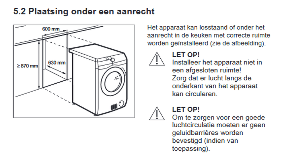

Onze keuken zelf gebouwd en ik ben momenteel bezig met de afwerking ervan. (aflakken/kitten e.d.) Helaas wonen wij klein en hebben wij geen andere plek voor onze was/droog-automaat dan in de keuken, welke weer gelijk aan de woonkamer 'vastzit'.
Afbeeldingslocatie: https://tweakers.net/i/OKM_kmQB8qfyEJIVWIbJvyR3c3g=/x800/filters:strip_icc():strip_exif()/f/image/6Lw5Q8eFZb9uvaKNGKrWV9Zk.jpg?f=fotoalbum_large
Om niet teveel was- en drooggeluiden te horen wil ik het isoleren op geluid. Het gaat voornamelijk om luchtgeluiden, de machine staat op zandcement met nog trillingsdempers eronder, dus dat valt mee.) Er komt nog een deurtje voor van MDF (18mm) wat al zal schelen. Om het extra te isoleren zit ik te denken om de binnenkant van de deur te voorzien van een isolatieplaat of isolatiemat.
Of misschien een soort afsluitrubber, zoals bij een koelkast, zodat het geluid minder goed kan ontsnappen?
Ik zat te denken aan zoiets aan een isolatiemat (veel massa / niet te dik)
Bij de Hornnach verlopen ze ook een soort schuim, maar het lijkt mij vrij dun en heeft weinig massa, dus ik twijfel of dat zou werken.
Iets van deurrubber dat bevestigd kan worden op een deurtje i.c.m. met een profieltje o.i.d. heb ik nog niet gevonden.
Hoe zouden jullie dit aanpakken? Het doel is trouwens niet om het geluid naar nul te brengen, maar als ik het een stuk kan dempen is het al winst :)

Vergeet niet dat zo'n machine ook warmte genereert. Als je hem volledig geïsoleerd inbouwt, komt dat niet ten goede van de levensduur van je apparaat.

Je zou rondom noppenschuim kunnen plaatsen.
Maar ik weet niet in hoeverre het verstandig is om een wasmachine compleet weg te bouwen in een kleine ruimte. Kan me zo voorstellen dat er onbewust toch wel het e.e.a. aan vocht in de lucht komt.

Hoeveel herrie maakt hij werkelijk? Nieuwere modellen zijn behoorlijk stil. Helemaal afsluiten lijkt me zoals hierboven gezegd niet wenselijk, en zoveel ruimte heb je er ook niet voor. Ik zou een deurtje plaatsen en deze op een kier houden zodat je het geluid toch wat dempt, maar de warmte wel weg kan. Vergeet niet dat zo'n ding 40-60-90 graden wordt, afhankelijk van je wasprogramma.

Ik denk dat je te weinig ruimte hebt om echt veel winst te behalen. Bij ons staat de wasmachine in een losse ruimte in de keuken met een simpele tussendeur. Met deur dicht is het geluid acceptabel, je kunt dan gewoon een gesprek voeren ernaast. Deur op een kier is al flink geluid.

Dank voor alle reacties allemaal! De machine is ansich wel stil te noemen maar aangezien ook onze huiskamer er meter of 4 vanaf is, kan het soms wel storend zijn. Het deurtje komt er sowieso, misschien dat ik het dan eerst even aan zie hoe het dan is. Een volgende stap zou dan kunnen zijn om er een isolatiemat op de deur of rondom te plakken. De warmte/afvoer-afvoer is goed punt, dat neem ik mee.

webber87 schreef op donderdag 23 juni 2022 @ 14:58:
Mag de wasmachine op rubbers staan?
Bij sommige merken mag dit namelijk niet.
Het kan ook geluid verergeren. Even de hand leiding napluizen.

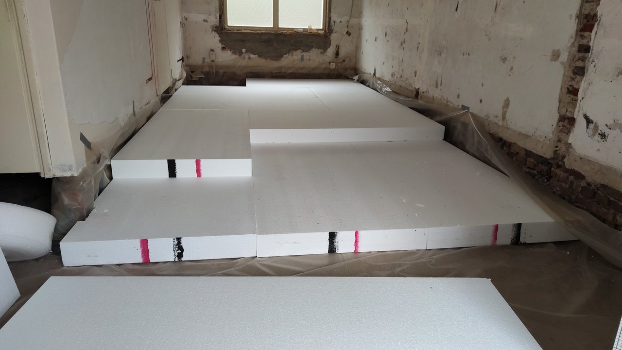

Eindelijk weer stapjes gemaakt... 12.5 kuub piepschuim(28cm).
Ik vind het wel spannend. Als je er overheen loopt kraakt het en hier en daar veer het wel wat in. Vooral daar waar het bij de randen ligt(al heb ik wat ruimte genomen)
Er gaat nog wel 11cm beton over dus met 200kg/m2 erop zal het vast het piepschuim omlaag drukken.
Ik snap nu waarom mensen schuimbeton storten. Wel duurder en isolatie is stuk minder, maar stukken sneller.
Afbeeldingslocatie: https://i.postimg.cc/908VdDBR/IMG-20220624-WA0006.jpg
[ Voor 11% gewijzigd door LED-Maniak op 24-06-2022 17:46 ]
  • Ronald.42
  • Registratie: Maart 2021
LED-Maniak schreef op vrijdag 24 juni 2022 @ 17:42:
Mooi werk (y)
Ik denk dat de isolatie waarde van je piepschuim aardig in de buurt komt van mijn schuimbeton.
Als je er nog een laagje op doet ben je er wel.. :+

  • LED-Maniak
  • Laatst online: 22:51
Rzaan schreef op vrijdag 24 juni 2022 @ 18:18:
Hiermee lijk je te zeggen dat schuimbeton beter isoleert... of zie ik dat verkeerd?
Ik heb geen idee, dus ik weet het ook niet.
Kleine sarcasme gok ik zo. :p
Ik zit hiermee op een Rd van 7.7. Schuimbeton komt lang niet zo ver. Uit mijn hoofd zit je op 4 met 50cm dik schuimbeton.
  • Ronald.42
LED-Maniak schreef op vrijdag 24 juni 2022 @ 18:46:
Ik zit hiermee op een Rd van 7.7 schuimbeton komt lang niet zo ver. Uit mijn hoofd zit je op 4 met 50cm dik beton.
Klopt ik zit tussen de 8 en 10 met mijn schuimbeton ;)
  • LED-Maniak
Ronald.42 schreef op vrijdag 24 juni 2022 @ 18:47:
Daar heb je een meter voor afgegraven of wat? ;)
  • Ronald.42
LED-Maniak schreef op vrijdag 24 juni 2022 @ 18:48:
Nee ik had nogal wat kruipruimte en een stuk kelder van een dikke meter diep.
Grootste deel zit tussen de 70 en 80 cm en het gedeelte van de kelder 4 bij 2 meter zit op meer dan een meter met nog een bult puin eronder.
R waarde was 1 per 10 cm schuimbeton.
Het was of meer beton of zand erin brengen, nou blubber het dan maar vol met schuimbeton wel zo makkelijk.
dreamscape schreef op vrijdag 24 juni 2022 @ 18:55:
Want schuimbeton kost niet zo duur, qua euro's, in geld en zo...?
Het viel mij eigenlijk mee, ze zijn twee keer geweest want die dikte kon niet in 1 keer.
Dus 2 keer een volle betonwagen en 2x die schuimbetonmixauto.
Dat was dus 2x 2 man en ikzelf in huis dat schuimbeton met de slang op zijn plek blubberen en daarna even vlak trekken.
Hadden we nog 2 cm te weinig ook maar dat is opgelost met de anhydriet gietvloer die is wat dikker geworden gelijk ook iets meer massa voor de vloerverwarming.
Maar alleen de schuimbeton was 2000,- euro en twee keer anderhalf uur werk.
Als ik dan bedenk wat het aan tijd, moeite en geld gekost had om er eerst zand in te brengen vond ik het wel een prima oplossing.
  • LED-Maniak
Hmm de quotes die ik recent daarvoor kreeg waren een stuk hoger(~8k voor 40cm schuimbeton met vloerverwarming voor 42m2).
Ik heb ~40cm ruimte. Qua totaalgewicht(11500kg vs 13500kg voor lichtste type schuimbeton á 600kg/kuub), prijs(komt naar verwachting nu uit op ~4900 euro). en isolatiewaarde(Rd 7.7 vs 4) kom ik nu beter uit dan schuimbeton+zandcement dekvloer. Maar het kost wel veel meer tijd in mijn eentje.
