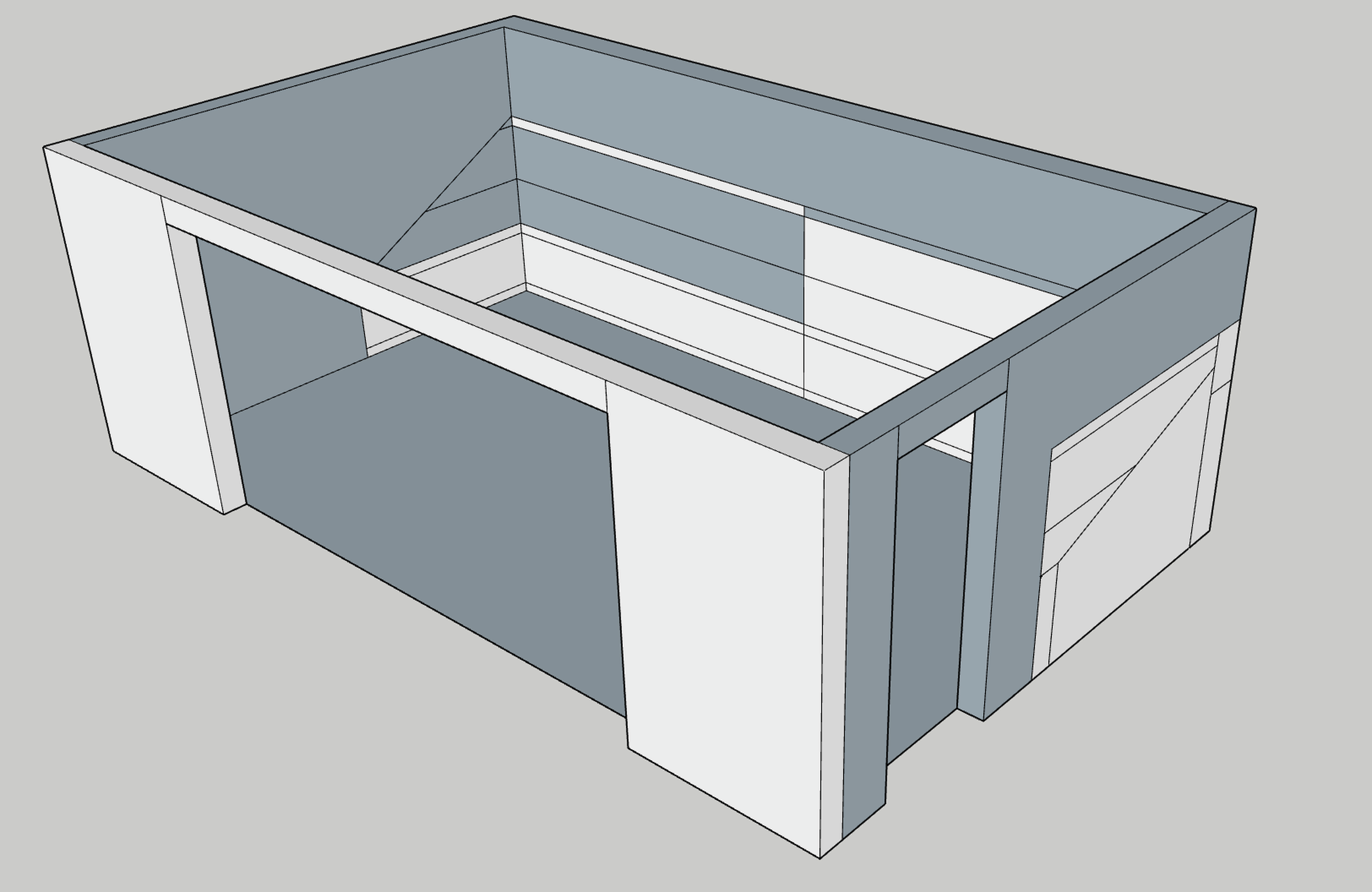

Binnenkort wordt hier het dak van een ongeïsoleerde kapschuur vervangen. De dakpannen gaan er af en er komen dakpanplaten op. De bedoeling is dat onder de tengels spinvliesfolie komt, maar nu kom ik er niet helemaal uit welk type ik moet hebben. Ik zie folies met uiteenlopende oppervlaktemassa's van 125 tot 200 gr/m2. Kan iemand hier iets zinnigs over zeggen? Wanneer kies je voor welk type? Via Google word ik ook niet veel wijzer.
[ Voor 4% gewijzigd door .joepiedepoepie op 26-06-2022 18:16 ]

.joepiedepoepie schreef op zondag 26 juni 2022 @ 18:14:
125 tot 200 zegt iets over de sterkte. Maar jij hebt helemaal geen spinvliesfolie nodig als je geïsoleerde dakpanplaten cq sandwichpanelen gaat plaatsen. Die kunnen zo rechtstreeks op de spanten/sporen
  • .joepiedepoepie
  • Laatst online: 16-10 13:31
PolderPloer! schreef op zondag 26 juni 2022 @ 19:00:
En wat als de dakpanplaten niet geïsoleerd zijn? Want daar ging dus de vraag over... 😆
Op een andere schuur liggen damwandplaten en door condensatie lekt daar behoorlijk water af in de winter. Omdat daar geen dakbeschot onder zit is dat geen probleem en lekt het water gewoon op de bestrating, maar bij de kapschuur zit wel dakbeschot en ik wil voorkomen dat dat nat wordt door condensatie.
[ Voor 28% gewijzigd door .joepiedepoepie op 26-06-2022 20:29 ]
  • PolderPloer!
  • Laatst online: 14-10 09:33
.joepiedepoepie schreef op zondag 26 juni 2022 @ 20:26:
En wat als de dakpanplaten niet geïsoleerd zijn? Want dat was dus de vraag... 😆

Ik ben een bijgebouw aan het maken, zie:
Afbeeldingslocatie: https://tweakers.net/i/lup3qhHlnJEDE3ce79QedmuQcm8=/full-fit-in/4000x4000/filters:no_upscale():fill(white):strip_exif()/f/image/ovurWCpVul0bJ0X06oS9MPTv.png?f=user_large
De muren zijn overal 20cm dik. Ik heb een afschot nodig voor het dak om het water weg te laten lopen, echter van buitenaf moet het gebouw eruit zien alsof er geen afschot is. Dit in verband met de rhombus profielen die er horizontaal tegen aan komen en ik geen lat van 7 cm hoog schuin af ga zagen everedig aan het afschot.
1. Dus hoe krijg ik dat afschot wel in het dak verwerkt maar niet in de randen, rekening houdend met de waterafvoer aan de achterkant
2. Hoe krijg ik de randen van bovenaf gezien zo dun als mogelijk. Ik wil straks geen rand hebben rondom van 20cm dik evenredig aan de dikte van de muren. Zou ik er een eensteens rand op kunnen zetten met bakstenen, of heeft iemand anders een suggestie (ik dacht zelf aan een rand van hout te maken)
3. Er komen 2 ijzeren balken in die fungeren als latei, ja die moet ik laten berekenen dat weet ik, but just bare with me:
Ik heb toch even een proefberekening gemaakt op basis van wat informatie:
https://wauben.nl/balkstaal-berekenen/
Afbeeldingslocatie: https://tweakers.net/i/u_XaD02m0owRkglazlYetdQIYWA=/234x176/filters:strip_exif()/f/image/Vt55mpaGvFZoZCMFIQvB8KRa.png?f=fotoalbum_medium
Ik kan het me niet voorstellen dat ik een dikkere balk nodig heb dan 20cm.
Als ik 2 rijen beton erop laat metselen is dat 400 kg, vervolgens komen er balken aan de gemetselde laag te hangen met daarop OSB, vervolgens een daklaag (denk EPDM) en daarna het dak dicht leggen met sedum. Het dak is max 30m2, dus dit weegt max 600kg exl. water.
Dat zou prima binnen de marges vallen van wat deze balk kan dragen, toch?

loewie1984 schreef op maandag 27 juni 2022 @ 14:19:
Als je nu de rhombus profielen aan voor- en zijkanten 7 cm hoger maakt dan de achterzijde, met daartussen uit het zicht het dak op afschot sla je 2 vliegen in 1 klap toch? En geen afschot in het zicht aan 3 kanten, en geen dikke rand van bovenaf gezien.

  • loewie1984
  • Laatst online: 23:32
Jannibal23 schreef op maandag 27 juni 2022 @ 16:06:
Ik heb wat moeite dit te begrijpen. Zou je het kunnen sketchen quick & dirty in paint?

  • Jannibal23
  • Laatst online: 21:21
loewie1984 schreef op maandag 27 juni 2022 @ 17:12:
Op m'n telefoon dus geen sketch mogelijkheden. Maar nogmaals in woorden:
De voorkant van de schuur maak je 7 cm hoger dan de achterkant. Dakdragers/sandwichpanelen/damwand profiel/whatever je gebruikt voor het dak laat je op voor- en achterkant steunen. Dus in de gewenste lichte hoek voor afwatering.
De rhombusprofielen aan de voor- en zijkant maak je gewoon even hoog, gelijk aan de hoogte van de voorkant. Alleen aan de achterkant is het hoogte - 7cm. Dus van drie kanten lijkt het op een recht dak. Aan de achterkant kan het afwateren.
Hopelijk iets duidelijker zo :)
  • loewie1984
Jannibal23 schreef op maandag 27 juni 2022 @ 20:31:
En dan zit ik alleen met de daktrim rondom, of dan ook maar een trim aan 3 zijden en geen aan de achterkant.
Dit vang je op door de boeiboorden waterpas te hangen. Zo heb ik het ook gedaan bij mijn overkapping.
Dan zie je niet dat dal schuin afloopt naar achteren.

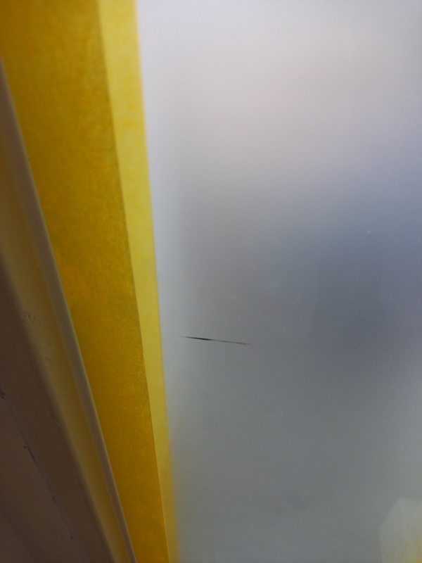

Heeft iemand dit wel eens eerder gezien: een zwarte streep aan de binnenkant van isolatieglas..
Afbeeldingslocatie: https://tweakers.net/i/ybPh9H7ZfQKsy6gB_9zKc_CLuLE=/x800/filters:strip_icc():strip_exif()/f/image/Yvjk7drrf9cwhmhBMo6J6zhJ.jpg?f=fotoalbum_large
  • twain4me
  • Laatst online: 22:49
twain4me
Mania-92 schreef op dinsdag 28 juni 2022 @ 16:42:
Ja, waarschijnlijk beetje (lijm)kit van het lijmen van de rand profielen.
