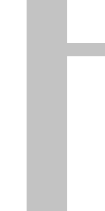

Nu ik toch alles aan het verbouwen ben, kwam ik er ook achter dat mijn standleiding lekt.
Afbeeldingslocatie: https://tweakers.net/i/d-U6c2F3NO6d_7DJN0PLvT5bfOk=/full-fit-in/4920x3264/filters:max_bytes(3145728):no_upscale():strip_icc():fill(white):strip_exif()/f/image/1adKJ3ekZw8cpBbG4LDyxRax.jpg?f=user_large
Wat kan ik nu het beste doen?
1. Het dingetje (waarvan ik de naam nu niet weet) wat nu op de leiding zit vervangen door een zelfde ding, maar dan beter lijmen?
2. De buis doorzagen, een T stuk er tussen zetten en hem weer terug dicht zetten met een reparatie sok?
3. Een andere oplossing die ik nog niet had verzonnen.

Ja, dat mod
Ik zou geloof ik voor optie 2 gaan. Dingen 'op' buizen plakken lijkt mij minder bedrijfszeker dan een Y-stuk.
Kan je er een beetje fatsoenlijk bij met zaag/multitool oid?

Fatsoenlijk is een groot woord, maar kan er wel bij. Maar dan een y stuk en een 45 graden bochtje erop en dat is voldoende? Of eerder een T stuk en daar de kleine buis recht op?

Dat dingetje heet een aanboorzadel. Als je daar op zoekt heb je verschillende types. Afhankelijk van de maatvoeringen van de leidingen. Zelf zou ik als het enigszins kan een T of Y stuk nemen en dan werken met een overschuifmof om ruimte te creëren. Zoek op deze termen en je krijgt vanzelf inspiratie.

1 is een aanboorzadel, dit type wordt niet gelijmd maar zit een rubber ring in.
2 ja, alleen wat is het voor buis? is het wel pvc?

Dat dacht ik wel, maar nu twijfel ik. Er staan geen teksten op en als het goed is, is het 5 jaar geleden geplaatst. Wat zou het anders kunnen zijn?

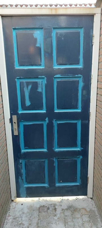

Wat doen jullie nou met verf dat er deels afbladderd? Eraf met een brander? Alleen deels met een verfkrabber eraf halen? Of gewoon schuren en verf erover?

Ziet er niet uit alsof het heel erg lekt. Schoonmaken en rubber seal epoxy erop. Dan sluit je het het ook af. Beste oplossing is inderdaad een t-stuk, maar er zal een reden zijn dat ze dit toen niet gedaan hebben?

Dit moet helemaal kaal gemaakt worden, daarna hout goed controleren op rot en goed in de primer zetten

Eraf steken, dan branden, dan schuren, (check op rotte plekken) dan 3-laags systeem erop. Kost even tijd, maar daarna ben je er jaren vanaf.

Zit er onder ergens een verbinding? Een sok of t-stuk en maak daar eens een foto van?
Is de buis wit of is die geschilderd? Als die wit is zou het geluidsreducerende buis kunnen zijn.

Heb dit 5 jaar geleden zelf gedaan op aanraden van de loodgieter. Die standpijp zat er al en er moest een afvoertje bij. We hadden er niet echt last van, maar omdat de wc moest worden gesloopt zag ik dat hij lekte. Aangezien ik er nu toch bij kan, leek het mij wel zo handig om het gelijk te fixen.
3 laags systeem? Je bedoelt vast niet 2x grond en een keer lak?

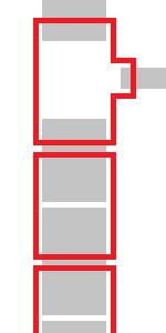

Pijp uit de vloer minimaal 1,5 mtr recht omhoog trekken. (liever 2.0 mtr) Hier bovenop een beluchter plaatsen.(nog beter door het dak ontluchten)
Op 1 meter of 1,5 mtr. een t-stuk plaatsen en daar de sifon op. Een T, dus geen Y. Zie plaatje.
Kwam dit plaatje nog tegen. Is het voor mij ook handiger om een y stuk te pakken met een 45 graden bocht erop? Of is een t stuk dan beter? Het gaat van ene 110 standleiding naar een ‘horizontale’ 40mm buis

Verfbrander alle verf erafbranden, ontweringswater erop na 24 uur schuren met korrel 60 daarna 240. Daarna grondverf met een roller enzovoort.

Grondverf (trimetal multiprimer)
Vochtregulerende tussenlaag (trimetal regule)
Eindlak (trimetal permaline silicon)
Wise enough to play the fool

Y-stuk + 45 hoek is altijd beter, ruimere bocht zorgt voor makkelijkere verplaatsing van het materiaal in de buis.
Alleen niet altijd noodzakelijk, en altijd duurder met montage. Bijvoorbeeld een wasbakje in het toilet met 90graden, zal minder snel problemen geven dan eentje aangesloten op een wasbak in de keuken.

Nee, zoals op het plaatje aangegeven op een verticale standleiding 90 graden t-stuk.

Oke ik heb dus deze poort.
Afbeeldingslocatie: https://tweakers.net/i/a5-rxN2OUfb1_QCYHzKu2rToPBA=/x800/filters:strip_icc():strip_exif()/f/image/lTIA4Qlc3FHJzeXtIGUgeCyk.jpg?f=fotoalbum_large
Even niet letten op het schilderwerk. Dat is "work ik progress". Maar deze poort blijft klemmen.
3 jaar geleden was hij ook uit aan het zetten op de naden. Of te wel de naden in de deur werden groter.
Met lijm en een lijmklem van >1 meter heb ik toch alles weer in elkaar gezet. Niet de hele deur losgehaald, maar gewoon lijm in de naden en aandraaien.
Sindsdien lijkt bij wel in elkaar te blijven, maar blijkbaar nog steeds zet hij blijkbaar genoeg uit om elke keer te gaan klemmen. En daardoor poort onbruikbaar (niet voor mij, maar wel voor mijn vriendin).
Nu had ik de gedacht om achterop de poort 3 ijzeren strips te monteren en deze vast te zetten. Zodat de buitenstijlen via deze ijzeren strip geen kant meer op kunnen.
Zou dat gaan werken (als in dat de deur niet meer werkt).
En zou ik dan slotbouten moeten pakken (door de hele deur) of houtdraaibouten die niet door de hele deur gaan ook voldoende?

Cyberpope schreef op zaterdag 18 juni 2022 @ 20:50:
Al eens de bandschuurmachine gepakt?
  • Cyberpope
Cyberpope
When does the hurting stop??
Toppe schreef op zaterdag 18 juni 2022 @ 20:55:
Nee, wel de schaaf....

@Cyberpope Deze deur lijkt op een binnendeur. Mede afhankelijk van de houtsoort kennen deze flink uitzetten en weer krimpen gedurende de seizoenen. Een op 1 mm sluitende tuinpoort gaat je niet lekken meestal.
Ik had in mijn eerste huis deuren die wel een halve cm in de breedte varieerden.
  • Cyberpope
Cyberpope
habbekrats schreef op zondag 19 juni 2022 @ 07:01:
Nee, dit is geen binnendeur, maar een solide hardhouten buitendeur.
Maar hij mag rustig lekken. Het lijkt er alleen op dat elke ruimte die ik eraf haal, hij uitzet omdat hij de ruimte heeft.
Hij hangt pok vol in de zon in de zomer.

Oke, ik chicken out van het weekend met mijn riolering. Was er helemaal klaar voor, maar vond het te spannend/eng om mijn standleiding door te gaan zagen (want wat als ik het niet terug kreeg, dan heb ik nergens in huis meer een afvoer/riool aansluiting). Bedacht mij de optie van Lex, het plaatsen van een rubber seal.
lex schreef op zaterdag 18 juni 2022 @ 10:39:
Dus heb rubber seal van Bison gehaald, alles schoongemaakt en het aangebracht op de buis. Alleen kwam ik erachter dat het vuil dat ik bij het schoonmaken heb weggehaald er ook voor zorgde dat de buis minder lekte. Alles droog gemaakt en de seal aangebracht, maar helaas bleef er water druppelen (ondanks de afvoer zeker 30 minuten niet was gebruikt). Overdag zijn we weg geweest en toen we 's nachts terugkwamen heb ik een nieuwe laag aangebracht. Gelijk gezorgd dat we de afvoer niet zouden gebruiken tot de volgende dag zodat het kon drogen. Helaas niet gewerkt, want in de ochtend is hij weer gaan lekken.
Lang verhaal kort, ik denk dat ik er toch niet onderuit kom om de aansluiting te gaan vervangen. Dus even voor de zekerheid, ik moet het volgende doen:
Huidige situatie:
Afbeeldingslocatie: https://tweakers.net/i/XR3jeM5A95tlN4tN9QaLEXKDaXU=/full-fit-in/4000x4000/filters:no_upscale():fill(white):strip_exif()/f/image/FYlBydm6ovBXkBBSsV4E1els.png?f=user_large
Die zaag ik hier door:
Afbeeldingslocatie: https://tweakers.net/i/ymet2mWVbNbW1JeqJR3Ay3OWeKA=/full-fit-in/4000x4000/filters:no_upscale():fill(white):strip_exif()/f/image/BdkNkVWKY5A3Voa4wskOXG4h.png?f=user_large
Dan plaats ik het T-stuk en de overschuifmof:
Afbeeldingslocatie: https://tweakers.net/i/24NyymF9G_wXo6L8ofIsoFNWoPQ=/full-fit-in/4000x4000/filters:no_upscale():fill(white):strip_exif()/f/image/j8JbkVTK7bvBrVnpU4XFj8CJ.png?f=user_large
Of hoeven de buizen in de overschuifmof niet precies op elkaar te zitten en mag daar ruimte tussen zitten?
Zo dus:
Afbeeldingslocatie: https://tweakers.net/i/rgC_P29DB2R7X_fWPiB3kbdR3YE=/full-fit-in/4000x4000/filters:no_upscale():fill(white):strip_exif()/f/image/wJtwofoO85fFzYEzU1HOJ44Q.png?f=user_large
Met die ruimte er tussen zou het wel makkelijker maken om er alles tussen te zetten, maar zorgt er weer wel voor dat de buis kan bewegen en naar beneden kan zakken en uit het T-stuk kan zakken. Of gebeurd dat niet door de rubbers die in overschuifmof zitten?
Als er geen ruimte tussen mag zitten, kan ik hem dan wel met 1 mof plaatsen? Want met het T-stuk erop is dat stuk +/- 5cm te lang. Pas als het T-stuk op de andere buis schuif heeft hij de juiste lengte. Moet ik dan met 2 moffen werken? Zo dus:

Eppo © schreef op maandag 20 juni 2022 @ 12:34:
Huidige situatie:
Zo dus:
Mij lijkt dat vrij onlogisch en lijkt ook niet veel beter op worden.
Misschien makkelijker. YouTube: Wavin AS instructiefilm

Slappyjoez schreef op dinsdag 21 juni 2022 @ 13:59:
Dat gaat niet, het meubel is iets minder hoog en door de wijze van bevestiging aan de muur kan ik deze niet lager hangen, ik wil toegang blijven hebben tot de stopcontacten via het TV meubel. De rode lijn op mijn plaatje is het maximaal haalbare tot waar ik hem kan laten zakken.
dan hang je hem hoger en plaats je alsnog schakelmateriaal blindplaten onder de kast:+
ik zou ook gewoon die goedkope blindplaatjes eerder gelinkt pakken en afsnijden.

twain4me schreef op dinsdag 21 juni 2022 @ 15:04:
Hoger gaat niet i.v.m. de televisie die erboven hangt en de bovenste rij stopcontacten die ik bereikbaar wil houden vanaf de binnenkant van het meubel.
Straks eerst even het nieuwe meubel ophangen en dan kijken wat er nog zichtbaar is.

loeberce schreef op dinsdag 21 juni 2022 @ 14:59:
Deze komen aan de onderzijde van de kast in het zicht, dus jouw oplossing helpt dan niet.
Exact, en het maakt het vervelend dat ze half aan de onderkant van de kast uitsteken.
