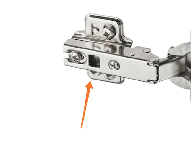

Vandaag een PAC kast in elkaar gezet, maar loop nu te klooien met de deuren.
Als de deuren dicht zijn, dan steekt de linker deur iets boven de kast uit bovenaan, de rechterdeur lijkt beter te zitten.
Nu zijn er 4 scharnieren, maar ik krijg het even niet helder welke aanpassing ik moet doen.
Ik dacht zelf de bovenste scharnier zo aanpassen dat de deur naar rechts gaat en de onderste scharnier aandraaien zodat die wat naar links gaat. Maar zal de deur daarmee “zakken”?
  • PaT
PaT
Moderator Mobile
Ja, dat mod
Martinusz schreef op dinsdag 11 januari 2022 @ 21:21:
In de scharnieren van Ikea die met 2 schroeven in je wandkast vastzitten, zit een derde schroef naast 1 van die 2 schroeven waarmee je het hele scharnier naar boven op beneden kan bijstellen. Draai die voor je deur dus wat omlaag en je deur zal gelijk hangen met de andere.
Afbeeldingslocatie: https://tweakers.net/i/X7h3YwLEFWVtV9FHw0O_W8pb92g=/800x/filters:strip_icc():strip_exif()/f/image/GePt7TZrkjilP0UagOcWfLMV.jpg?f=fotoalbum_large
En voor de volledigheid, de schroef links van mijn pijl in het midden zorgt voor de diepte van je deur tov de kast en de schroef rechts van de pijl in het midden zorgt dat het scharnier en dus je deur naar links of rechts beweegt in gesloten toestand.

PaT schreef op dinsdag 11 januari 2022 @ 22:01:
Morgen weer gaan pielen, ik had het idee dat linksboven wel goed zat, maar rechtsboven (van de linkerdeur) er bovenuit steekt. Maar zal morgen eens goed kijken en spelen met de hoogte schroef.
  • PaT
PaT
Moderator Mobile
Ja, dat mod
Martinusz schreef op dinsdag 11 januari 2022 @ 22:49:
Ahh, de deur zit scheef. Dan zal het inderdaad de bovenste twee scharnieren wat naar buiten en de onderste naar binnen moeten draaien. Dat doe je dus met de schroef midden vooraan je scharnier.
Mijn recente ervaring met een Platsa kast is dat je de deur het makkelijkst in de juiste stand krijgt in geopende stand. Dan zag ik beter of de deur recht hing.

PaT schreef op dinsdag 11 januari 2022 @ 22:53:
Beiden was nodig, klein spietje linksachter onder de kast geplaatst en nog wat lopen pielen met de scharnieren, deuren hangen nu acceptabel (lees niet 100%, maar 99% ofzo) recht :) of anders gezegd WAF acceptabel ;)

Ik ga een plintverwarming aanleggen in de keuken. Nu moet ik aan de flexibele aansluitslangen met 15 mm knelkoppeling een afsluiter monteren, ook met 15 mm knelkoppeling. Zie afbeelding. Is er een mooie optie om deze zonder een stukje 15 mm pijp aan elkaar te monteren, bijv. met een 3/8 sok? Of krijg je het dan niet goed waterdicht?
Afbeeldingslocatie: https://tweakers.net/i/Q7OJiTpgwvoVkYRVl0SK9_LaPH4=/800x/filters:strip_icc():strip_exif()/f/image/UdGCrG4nFlc7L0nkxgp9sck0.jpg?f=fotoalbum_large

hansvk schreef op vrijdag 14 januari 2022 @ 13:08:
Een stukje pijp van 5cm is de beste oplossing, waarom zou je iets anders gebruiken. :?

Wolly schreef op vrijdag 14 januari 2022 @ 13:11:
Minder overgangen, dus minder weerstand.
