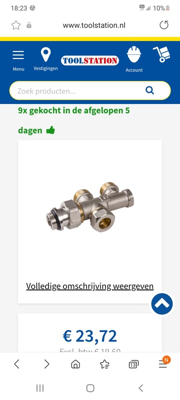

Help!
Vandaag geprobeerd om een radiator te hangen. Nu heb ik een lekkage aan een koppeling tussen onderblok en radiator.
Afbeeldingslocatie: https://tweakers.net/i/xMuz-V43VCurcLwDeslcE3UellA=/x800/filters:strip_icc():strip_exif()/f/image/DNt3A0cCAjraL7mobiYjFJCX.jpg?f=fotoalbum_large
Afbeeldingslocatie: https://tweakers.net/i/ZlHZqZOYj_g1ALo-m3LoEdRv1To=/x800/filters:strip_icc():strip_exif()/f/image/oocL2nm5i6AK3ZF4MKzw7oEH.jpg?f=fotoalbum_large
Zie de foto van de koppeling die lekt. Het rubber lijkt gescheurd te zijn. Ik kan mij herinneren dat toen ik gisteren de verpakking opende, dit ook al zag, maar dacht dat het wellicht zo hoorde. Ik neem aan dat een nieuw rubber het probleem oplost? Met het hele onderblok terug naar de winkel doe ik liever niet, aangezien het onderblok verder al helemaal gemonteerd is. Kan iemand mij helpen waar ik deze ring vind? Zijn dit speciale ringetjes of gewoon standaard spul?

Zo werkt ie inderdaad niet nee :p
Ring er af en dichtmaken met teflon tape op de draad?

twain4me
Krijnemans schreef op zondag 9 januari 2022 @ 18:30:
Help!
als er een gat in je emmer zit lekt er water uit, als er een gat in een pakking zit lekt er water uit, simpeler kan ik het niet maken.. je kan een stokje proberen :+
warmte service zal het ringentje wel in de tover doos hebben zittten.. maar is het niet gewoon garantie?
Help!
Loctite 55 doet wonderen. maar ook dat zal je moeten bestellen oid.
Toolstation is afaik geen moeilijke winkel. Gewoon terug gaan, eventueel een Click & Collect aanmaken voor dit model.
In het ergste geval, als je een vervelende medewerker hebt, moet je de volgende dag het nieuwe ding + kapot onderdeel terugbrengen, maar waarschijnlijk regelen ze het ter plekke.

Iedereen bedankt voor de input. Ik heb hem via warmteservice besteld. Had de afbeelding van toolstation genomen omdat je hierop het onderdeel goed kon zien. Ik ga morgenvroeg direct naar warmteservice.
Ik kan hem inderdaad terugbrengen, maar zoals gezegd is de rest al gemonteerd en anders moet de ketel weer leeg etc. Dus koop liever een onderdeeltje voor een paar euro i.p.v. extra werk :+
Ben eens benieuwd of ze me binnenlaten als particulier zonder bestelling 8)7

Zelf wel eens zo een eind stuk per ongeluk stuk gemaakt. Terug naar Warmteservice, kun je zo een nieuwe halen. Weet niet precies meer hoe het heet, maar bijna zeker dat t staartstuk is, als ik even snel bij Warmteservice kijk.
Van Compac was het in mijn geval. ;)
[ Voor 52% gewijzigd door blauwe eend op 10-01-2022 08:04 . Reden: Oeps verkeerde qoute :+) ]
Ik denk dat je mij probeerde te quoten?! 8)7
Dankjewel voor de naam van het onderdeel. Google leert mij inderdaad dat zoiets een staartstuk heet.
Geweldige service bij Warmteservice. Ze hebben me meteen een heel nieuw staartstuk gegeven voor nop. Vanavond maar eens aan de radiator hangen en testen :+

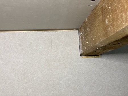

Ben van plan de gipsplaten in mijn project 'souterrain' af te werken met fill & finish. Her en der zijn kieren (1 tot 1,5 cm) tussen balk en gips aanwezig. Hoe kan ik dit oplossen? Vullen met fill en finish?
1,5 cm is wel echt veel. Met unfiflott wil het wel eens lukken, maar het blijven 2 verschillende materialen, eigenlijk is netjes pasmaken en kitten of als alternatief afwerken met plintjes wat je zou moeten doen. stucen met een gaasbandje erop kan uiteraard ook.
[ Voor 3% gewijzigd door twain4me op 10-01-2022 10:31 ]

rockerpoet schreef op maandag 10 januari 2022 @ 10:20:
Ik heb dit gewoon met een klein plintje afgewerkt.
Het doel is een zo strak mogelijke afwerking zonder plintjes. Wat bedoel je precies met het gaasbandje? Een stuk gaasband over de kier en dan met f&f afsmeren?
Dat wordt vaak gedaan inderdaad. Zelf wil het zonder plint afwerken om het iets minimaler te doen ogen.

@rockerpoet ik heb dit zelf met fix & finish gevuld, met de gedachte te kijken hoe het zich houdt. Het blijkt behoorlijk stabiel op de meeste plaatsen. Eventueel zou je een 3mm kunstof plaat rond de balk kunnen plaatsen, daar tegenaan stuccen en als het droog is de kunstof plaat weghalen en de ontstane opening dichtkitten
oprecht vertrouwen wordt nooit geschaad

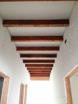

Wat ga je doen met die balk? Alleen schuren en schilderen, of komt daar ook nog een uitgebreidere afwerking omheen?
De balken (4 totaal) blijven onbehandeld en zo ruw mogelijk, beetje dit idee:
Precies dat, F&F is niet bedoeld om zonder band te gebruiken voor kieren.Voor de kieren op je AK platen heb je sowieso gaasband nodig.
Het grappige is trouwens dat veel van de drywallers in de US gaasband vervloeken en papierband prefereren. Ik vond het gaas en de F&F best fijn werken. :)
Dat van de kunststof plaat is wel een goede tip, hoewel het stucwerk wel snel breekt misschien. Het staat mij bij dat de laagdikte van fix & finish 1 tot 3mm is, heeft dit niet voor problemen gezorgd?

Ik weet niet hoe dit in het Nederlands heet, in het Duits Rundschnur. Iig gemaakt van PE en verkrijgbaar in verschillende diktes. Ik gebruik het om kieren tussen muur en gipsplaten te dichten. Daarna met gaasband en stuc verder. Te dikke laag stuc of kit gaat scheuren.

PU rugvulling kom ik net achter :) Dus de truc is de kier met iets op te vullen en met (gaas)band + stuc/filler af te werken? Helder.
KillaZ schreef op maandag 10 januari 2022 @ 11:44:
Mijn plan was om ook papierband te gebruiken voor AK overgangen en hoeken.

Papierband of gaas zijn de meningen idd over verdeeld. Ik gebruik zelfklevend gaasband. Aanbrengen en dan een laag stuc erover. Ik vind het handig, maar dat is ook de enige ervaring die ik tot dusver heb. Never change a winning team. ;)

Vullen, papierband er overheen strak langs het hout en daarna afsmeren.

Zowel vullen als afsmeren met f&f bedoel je dan?
Yep.
Zonder papierband ervoor zal je scheuren gaan zien door de krimp van dat spul bij drogen. Het resultaat is uiteindelijk hetzelfde als een gipsplaat: gips met een laagje papier.
Dit is hoe ik het bij veel overgangen van gips naar hout doe en dan eventueel naderhand even een randje kit voor de finesse.
Die canadees home renovision heeft er wat video's over.

rockerpoet schreef op maandag 10 januari 2022 @ 11:49:
Waarom snij je het niet vrij langs de balk na het stucen en naderhand wat kit?
Spatel tussen balk en gips en dan gipszijde afvullen met vul middel..en 2de spatel
Je kan kitten in de kleine naad.
Spatel in/op de naad tijdens het verven afhankelijk of je gekit hebt krijg je strak resultaat zonder afplakken.

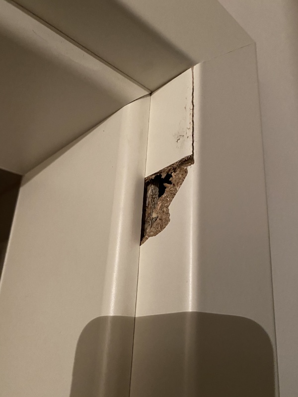

Nu zit ik met het volgende. Ik wil de muren laten stucen, echter vormen de planken waarmee het kozijn pas is gemaakt tussen de muren hiervoor een probleem (volgens de stukadoor kan stuc niet op hout).
Wat zou hiervoor de beste oplossing zijn?
Oplossingen waar ik zelf niet mee uit kwam:
1. Als ik gipsplaten op het hout monteer dan valt het kozijn weg in de muur. Momenteel steekt het kozijn namelijk slechts 4mm uit.
2. Sierlijsten over de kozijnen. Lost het probleem niet geheel op en is i.v.m. andere deurkozijnen geen optie.
De beste oplossing lijkt mij als ik iets op het hout kan smeren of bevestigen dat heel dun is.. zodat het niet te dik wordt maar wel stuc-klaar.. wat zou dit zijn?
Alvast veel dank!
Wedi?

Erdinger schreef op dinsdag 11 januari 2022 @ 17:13:
Nu volg ik dit topic al een heeeele tijd en heb ik veel van jullie geleerd, bedank hiervoor! _/-\o_
Alvast veel dank!
Houten plaat er af trekken en gips stuckplaat of gipsvezelplaat terug plaatsen?

Gekke vraag en weet ook niet of dit de goede plek is, maar ik probeer mijn CV ketel te vullen en de ‘kraan’ om de invoer open te zetten lijkt te ontbreken. Is hier een aparte sleutel/gereedschap voor?
Afbeeldingslocatie: https://tweakers.net/i/gykdTqgKlkgZx5L0Tr3hNkny7gQ=/x800/filters:strip_icc():strip_exif()/f/image/1n4KpPWD6Wi0nZ9bdDk2YDRb.jpg?f=fotoalbum_large
Afbeeldingslocatie: https://tweakers.net/i/68uFLiw8AOc6V8C6o9_hjjRJGXk=/x800/filters:strip_icc():strip_exif()/f/image/ki5X7nE79igprJX6W1YKi3d8.jpg?f=fotoalbum_large
[ Voor 24% gewijzigd door JustRob op 11-01-2022 19:25 ]
Sony A6700 - 10-18 F4 - 18-50 F2.8 - 24 F1.8 - 56 F1.4 - 70-350G
  • Andrehj
@JustRob Kijk eens naar de achterkant van het dopje (wat op de onderste foto onderaan aan het witte plasticje bungelt?)

Andrehj schreef op dinsdag 11 januari 2022 @ 19:28:
Held!
Alvast veel dank!
Strookjes stucplaat op het vuren schroeven en een architraaf op het kozijn als afwerking. Wellicht moet je dan wel een sponning zagen in de archtraaf. Een gisplaat is 9,5mm. Minus de 4mm blijft er nog 5,5mm over als sponning.

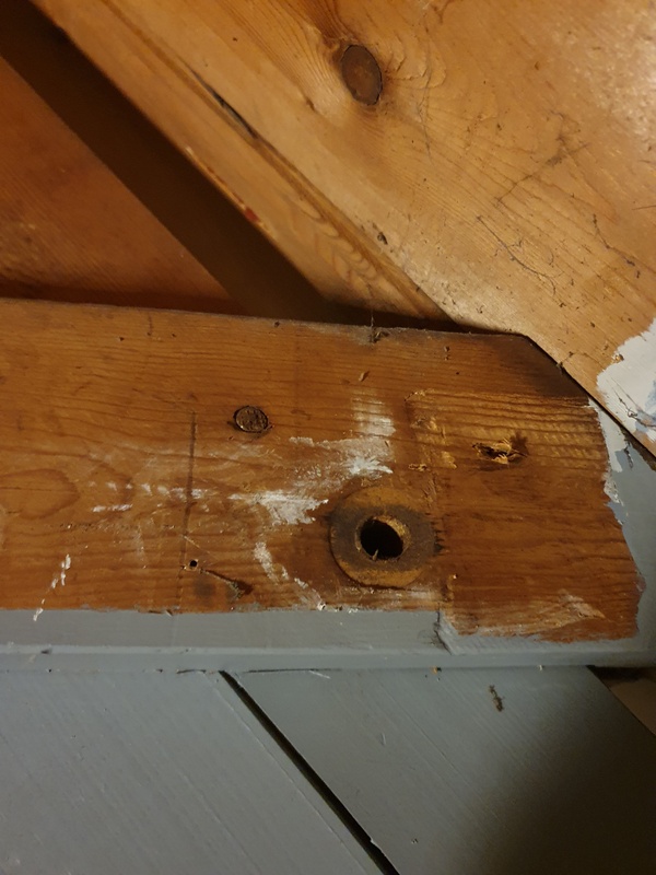

Iemand een tip voor antieke bouten en moeren?
In ons nieuwe, oude huis ontbreekt een bout waarmee het spantbeen aan de trekbalk vastzit. In een andere trekbalk ontbreekt de moer. Kortom ik zoek 2 antieke, vierkante moeren (M12) en een bout (240 MM, met een platte kop als een slotbout)
Huis komt uit 1935 overigens.
