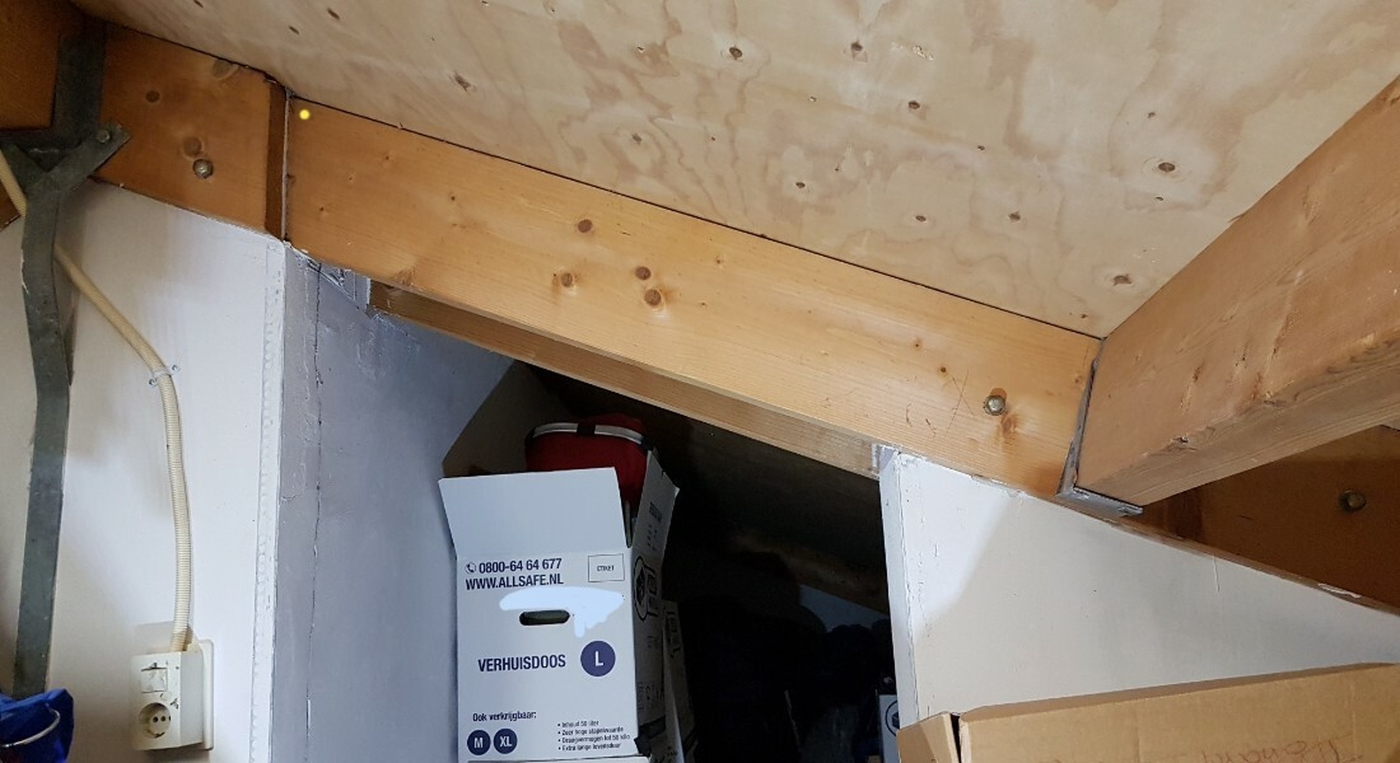

Krijnemans schreef op dinsdag 4 januari 2022 @ 23:37:
Bedankt. Klinkt zeker logisch!
Ik ga er komend weekend mee aan de slag! Ik meld me nog.. Ook voor anderen in de toekomst :)
Knieschotten zijn geplaatst! Enorm snel om het zo te doen.. En ook verrassend stevig (zonder platen ook al).Afbeeldingslocatie: https://tweakers.net/i/iqaIveNtp4hllLv6IiY2VYK0E_U=/800x/filters:strip_icc():strip_exif()/f/image/Zpf5S6DOHB5OLfIbudy74t45.jpg?f=fotoalbum_large
Afbeeldingslocatie: https://tweakers.net/i/b01DlHf4oHz28YPbLHIAHsdcU8M=/800x/filters:strip_icc():strip_exif()/f/image/MdVlit7a1NzYowzXaYYJgGXr.jpg?f=fotoalbum_large
Afbeeldingslocatie: https://tweakers.net/i/UiEBmhLkcQvZ9goxce62oV7mT98=/800x/filters:strip_icc():strip_exif()/f/image/tyaXG6paxKXtJ8lTkJ4YZcw5.jpg?f=fotoalbum_large
Nu heb ik wel nog een uitdaging met een tweedehands radiator die ik heb gekocht.
Aan-en afvoer zaten links met flexibele buis en rechtsboven zat de themostaatknop vermoed ik. Ik zou graag linksonder een onderblok maken en dan naar linksboven aanvoer + thermostaatknop, maar ik snap totaal niet hoe ik die moer er rechts af krijg (normaal is dat volgens mij imbus, maar dat kan hier niet denk ik). Iemand een idee?!
Afbeeldingslocatie: https://tweakers.net/i/PuC9zybrUOH2XyhlKCQIKq_CDyA=/800x/filters:strip_icc():strip_exif()/f/image/oJkRUr3gtXHdyfC5ZTCJ8fGo.jpg?f=fotoalbum_large
Afbeeldingslocatie: https://tweakers.net/i/MIWt4Op1cmUGv0_cUcTSZTNIT2k=/x800/filters:strip_icc():strip_exif()/f/image/SvkDvHKOmzwaLoOV2aNaUuqk.jpg?f=fotoalbum_large

bij ons is een dakkapel geplaatst en nu willen wij ons hoge puntdag graag vullen met een vliering.
Bij het plaatsen van de dakkapel is het dak verstevigd met 3 balken van 70x245mm welke tegen een 40x245mm aangetrokken zijn. Al met al een erg stevige constructie naar mijn mening.
Nu is het helaas wel zo dat deze balken wat hoger zijn uitgekomen dan gewenst (zie cirkel).
Wij willen het plafond graag op iets meer dan 220cm hebben. dit om voldoende ruimte op de vliering over te houden.
Normaal wil je de balken natuurlijk op de dwarsbalken laten rusten, maar dit kan ik niet halen. Heeft hier misschien iemand een idee hoe dit t beste op te lossen?
Mocht er meer info nodig zijn hoor ik het graag.
Alvast bedankt voor het meedenken!

darklord007 schreef op vrijdag 7 januari 2022 @ 22:04:
Paar opties:
Een schroef in hout kan heel veel hebben. Naar boven vastschroeven kan prima. Als je wat zekerheid wilt, 1 of 2 schroeven erin, maximaal belasten (bijvoorbeeld met 2 man aan 1 balk gaan hangen) en daarna er 2x of 3x zoveel schroeven indraaien. Wel goed voorboren en kijk naar tellerkop of ringen, zodat je niet te ver het hout in trekt. (Anders kan door het drogen/verouderen van het hout de balk los gaan zitten)
Alternatief is raveeldragers, maar dan zul je eerst de schuining moeten opvangen met klosjes of een tapsgezaagde balk (of zelfs 2, 1 boven en 1 onder de nieuwe balk).
Het beste/gaafste is een constructeur speciale balkhangers of steunbalk oid te laten ontwerpen (& laten door rekenen) en die te laten lasersnijden/lassen.
Persoonlijk zou ik voor schroeven gaan van een A-merk en de eerste optie. En bij twijfel (daarna) een raveeldrager erin hobby-en, bijvoorbeeld een raveeldrager met strip of lip die je kunt verbuigen om de hoek.

TheGhostInc schreef op vrijdag 7 januari 2022 @ 23:36:
Paar opties:
probleem is dat die 30graden best vlak is. Ik zat eigelijk te denken aan stokeinden en dan grote ringen/moeren eronder.
Maar raveeldragers is ook wel een idee. Dan moet ik wat gaten maken in het plafond, maar dat kan ik toch wegwerken en is niet in t zicht.

darklord007 schreef op vrijdag 7 januari 2022 @ 23:50:
Zoek even terug op vliering en dan begin je bij @jsiegmund op 13 december te lezen, die is met hetzelfde bezig als jij wil. Even het hele verhaal en antwoorden er op volgen.
Voor je oplossingen gaat doen die op termijn niet gaan werken. ;)
apart dat je daar niet gelijk naar verwezen wordt trouwens als je een "haast identieke" tekening plaatst

Teijgetje schreef op zaterdag 8 januari 2022 @ 00:11:
De vragen lijken op elkaar, maar zijn ook wezenlijk anders. Doordat de bouwer ervoor heeft gekozen 3 balken te sandwichen vlak boven de plafondlijn krijg je andere opties.

TheGhostInc schreef op zaterdag 8 januari 2022 @ 00:24:
Hij wil een vliering maken toch?
@jsiegmund heeft spantbalken om aan te bevestigen, sandwich er achter hoeft niet echt.
In zijn geval kun je de platte balk makkelijker tegen het dak schroeven met houtdraadbouten door/aan de drie sandwichbalken, en daar de onderslagbalk onder om de vliering op te dragen.
Is het simpelst en geheel hetzelfde principe. Met raveeldragers, schroeven of stokeinden ga je niet handig vloerbalken bevestigen.
Alleen aan de rechte muur kan hij raveeldragers gebruiken, of een balk die hij inkeept.
Beste medetweakers,
Een plafond van 220cm is erg laag, zonde van de ruimte imho. Als je het hoger maakt kan je de balk wel op de dwarsbalken laten rusten. Dat samen zou voor mij voldoende reden zijn om de balk iets hoger te leggen.

Mijn vliering bestaat uit 2 delen waarvan maar 1 deel verlichting heeft.
Om daar ook licht te krijgen wil ik een elektra buis naar dat deel brengen maar daarvoor moet deze door 2 dakbalken heen.
Zie foto hieronder, de plek waar ik de pvc buis doorheen wil hebben heb ik aangegeven met een geel puntje, (ook in de latere foto’s)
Afbeeldingslocatie: https://tweakers.net/i/XxYAlZoB_FFkxl8etvgjh0Tidng=/full-fit-in/4920x3264/filters:max_bytes(3145728):no_upscale():strip_icc():fill(white):strip_exif()/f/image/Nzxl31A6LgJIkPMn6Gn8Uo4d.jpg?f=user_large
Op dezelfde plek moet de pvcbuis dan ook door de balk daarachter.
De vraag is of dit problemen oplevert met de draagkracht van die balken?
Ik denk zelf dat het geen probleem is omdat die twee balken daar sowieso ophouden.
Op de foto lijkt het misschien dat ze in de linker muur doorlopen of erop steunen maar dat is niet het geval, is slechts een stuclaag.
Dit is namelijk een close-up van de voorste balk:
Afbeeldingslocatie: https://tweakers.net/i/rlfggqLumYlR8ZMij7uByBI4RRo=/full-fit-in/4920x3264/filters:max_bytes(3145728):no_upscale():strip_icc():fill(white):strip_exif()/f/image/if9l5uYwYqC2UMxyXRsrikN8.jpg?f=user_large
Deze is gewoon afgezaagd en stopt net voor de muur.
En voor de balk die daarachter zit geldt hetzelfde:
Afbeeldingslocatie: https://tweakers.net/i/YDXp7ulT5qsMRUxbhbCe0DPw2wg=/full-fit-in/4920x3264/filters:max_bytes(3145728):no_upscale():strip_icc():fill(white):strip_exif()/f/image/oeC6Z0sDksO8AX8h94HkeNuQ.jpg?f=user_large
Dit is foto van tussen de twee balken in:
Afbeeldingslocatie: https://tweakers.net/i/Gwv7dfR0S-ChmmHXyaFwzguxtpU=/full-fit-in/4920x3264/filters:max_bytes(3145728):no_upscale():strip_icc():fill(white):strip_exif()/f/image/2aRsdRWfdzc92oBsy39TUV9w.jpg?f=user_large
Ik zie nergens enige bevestiging met de muur.
De balken lijken enkel omhoog te worden gehouden doordat ze aan de andere muur verankerd zijn met bouten.
Kortom, lijkt mij geen enkel probleem om zo’n gat voor die pvc buis door beide balken te maken. Denk zelfs dat een centimeter eraf zagen wel zou kunnen :P
Maar een second opinion vanuit hier is wel prettig :)

Ja hoor, kan gewoon! zijn die twee balken aan elkaar gekoppeld? want de oplegging op de muur is spannender dan dat gaatje wat je wilt boren

Vliegvlug schreef op zaterdag 8 januari 2022 @ 23:39:
Op deze foto lijkt links een soort PVC pijp te lopen, misschien voor de beluchting van de riolering of iets dergelijks. Hou er rekening mee dat je daar niet doorheen boort wanneer je door de balk heen gaat boren.
De balk rechts lijkt nog wat ruimte te hebben waar iets langs zou kunnen, maar het is lastig in te schatten hoe ruim dat is zo vanaf de foto.

Jelte,89 schreef op zondag 9 januari 2022 @ 00:44:
De twee balken zijn niet direct aan elkaar gekoppeld maar zitten ‘geklemd’ op de muur die je rechts op de eerste foto ziet doordat er lange bouten door beide balken en de tussenliggende muur zitten. Je kan op die foto twee van die bouten zien zitten en er zitten er nog meer maar die zitten meer rechts en vallen buiten die foto.
Wat bedoel je precies met de oplegging op de muur?
De rechter muur? Want op de muur links zijn ze niet opgelegd, ze stoppen net voor die muur.
De uitstekende delen van de balken boven de doorgang naar het andere deel van de vliering zweven als het ware.

SpongeRob schreef op zondag 9 januari 2022 @ 04:46:
Wat je op die foto van beide balken aan de linkerkant ziet is geen geïsoleerde pijp maar een opvulling met pur. ;)
Ik heb eigenlijk geen idee waarom dat daar zit.
Ik dacht eerst om de spouw af te dichten van de buitenmuur die daar haaks op staat. Dat is de muur die je op de eerste foto links ziet, waar de lichtknop en stopcontact op zit.
Ik heb net even gekeken maar het loopt helemaal door langs de bovenkant van die balk tussen beide muren in:
Afbeeldingslocatie: https://tweakers.net/i/cU4Bpvcju8QLLefm8cWCGDmBFCw=/full-fit-in/4920x3264/filters:max_bytes(3145728):no_upscale():strip_icc():fill(white):strip_exif()/f/image/yMDln8ouARuL9JT93JvIECRI.jpg?f=user_large
Dus mogelijk om een spleet tussen balk en dakbeschot af te dichten ofzo.
Aan de andere kant van de balk zit echter geen spleet dus het enige wat ik kan bedenken is dat aan die kant van de balk het dakbeschot hoger ligt en dat op deze manier gemaskeerd wordt.
Mogelijk dat het dakbeschot daar bewust niet gekoppeld is om te kunnen werken ofzo.
Je ziet ook een verticale scheur in de muur over de hele lengte dat is waar de twee buitenmuren bij elkaar komen.
Ik ga er maar even vanuit dat dat geen kwaad kan. :X
Ja dat klopt, daar zit inderdaad ruimte tussen doordat dat houten latje boven op de muur iets ingevallen is tov de muur.
Ik denk dat het net te weinig is voor een 16mm pvc pijp, maar het zou mooi zijn als het wel met past want scheelt weer een gat boren. :)

@Vliegvlug ik heb in een soortgelijk geval gewoon een ledstrip van ikea aangebracht. Zit meer dan genoeg snoer bij om die donkere hoek in te gaan. En je hebt daar een stopcontact.

The Eagle schreef op zondag 9 januari 2022 @ 11:27:
Zou inderdaad ook kunnen maar ik wil met de lichtknop gewoon beide lampen kunnen bedienen en dan zou ik het stopcontact moeten mee schakelen.
Op zich een kleine aanpassing maar vind dat toch te houtje-touwtje en wanneer ik een keer het stopcontact wil gebruiken heb ik geen licht meer in dat gedeelte van de vliering.
