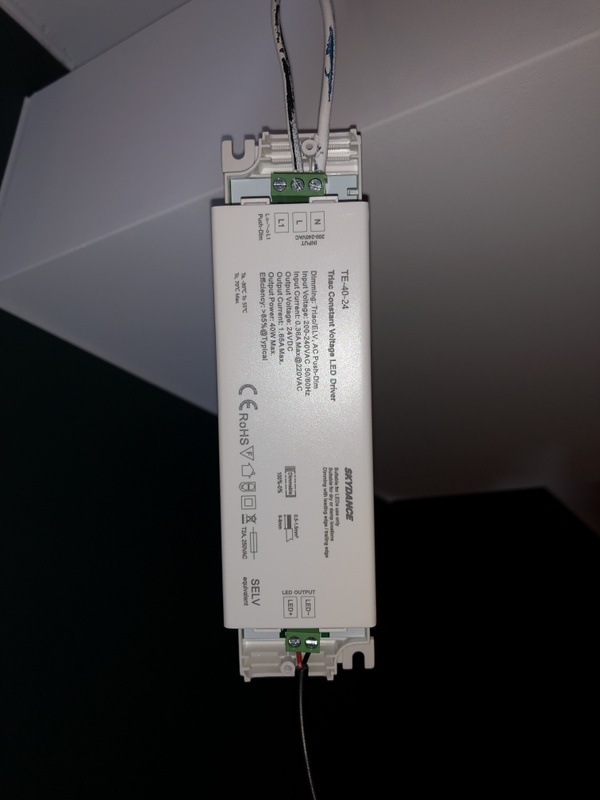

  • Impry
  • Laatst online: 13-05 22:08
Impry
Rallymedia.nl
Afbeeldingslocatie: https://tweakers.net/i/O7dBqb5qcLV97A58wDvwSDu48Gc=/x800/filters:strip_icc():strip_exif()/f/image/u0hmPa1qB84I6qpqvIwM1HHy.jpg?f=fotoalbum_large
Iemand een idee wat ik hier aan kan doen?
Eerst dacht ik dat het aan de dimmer lag, daarom een andere dimmer geprobeerd, maar dat gaf hetzelfde resultaat.
Je ziet ook echt het voltage 'dippen'.
Toen kreeg ik een scherpe ingeving om hem rechtstreeks (zonder dimmer) aan te sluiten, maar dat gaf hetzelfde resultaat.
In beeld zie je dat ik hem aangesloten heb op L. Maar op L1 deed hij helemaal niets.
Linkje naar de handleiding: http://www.iskydance.com/...ile/TE-40-12,TE-40-24.pdf
Heb ik gewoon pech met een brakke driver? Of sluit ik het fout aan?

  • pickboy
  • Laatst online: 25-09 21:08
Impry schreef op woensdag 5 januari 2022 @ 20:53:
[YouTube: Triac driver]
Doorgaans verwachten deze drivers constant stroom op L en kun je ze schakelen/dimmen door te pulsen op L1.
Dus driver aan constante stroom hangen en de zwarte draad van een pulsdrukschakelaar op de L1.
Ik zie dat deze ook met een dimmer zou moeten werken. Welke dimmer gebruik je?

  • Impry
Impry
Rallymedia.nl
Afbeeldingslocatie: https://tweakers.net/i/5raVu2H2ylYGaDcoWiMIW03h_Lg=/800x/filters:strip_icc():strip_exif()/f/image/PRgBMkVL6269ItdpTRd08Mm9.jpg?f=fotoalbum_large
Deze twee dimmers heb ik het mee geprobeerd.

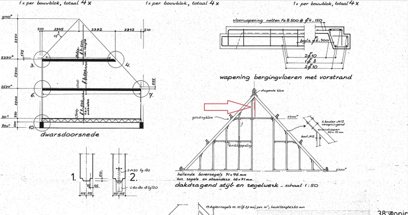

Ik ben halverwege de verbouwing, maar kom erachter dat de zolderplafon te veel buigt zodra er op de vliering wordt gekropen/ gelopen. Nu willen wij natuurlijk spullen opslaan op de vliering, en anderzijds willen wij het zolder plafon voorzien van een laagje stuc.
De doorbuiging is over de lengte van het plafon in het midden. De lengtemaat is circa 3 meter. Aan de zijkanten is de constructie van plafond/vlieringvloer voldoende verankerd in de constructie. Nu is mijn idee om de vloer te verstevigen op twee punten om de doorbuiging tegen te gaan.
Ik zat te denken aan een soort van draadstang door de draagbalk onder de daknok, Zie in de tekening de bruine rechthoek, dat is een balk bevestigd direct onder/ aan de daknok. Aan de andere kant wil ik de draadstang verbinden met de vlieringvloer / zolderplafond.
hoe kan ik dit het beste doen??
M12 / M16 draadeind?
Chemisch anker?
Volledig door een draagbalk zolderplafond boren en draadeind voorzien van grote moer/ ring o.d.??
Wie kan mij helpen?
Anders resteert er niets anders dan enkel stucplaten aan te brengen en te schilderen.
Afbeeldingslocatie: https://tweakers.net/i/RTwc-Sk6Z0dRdjgoepF102npaQQ=/800x/filters:strip_icc():strip_exif()/f/image/Eeu1v61W7BL2YN44igJBPI3Y.jpg?f=fotoalbum_large

  • jsiegmund
  • Laatst online: 26-09 08:12
Volgende vraagstuk in mijn zolder project. De constructeur van de dakkapellen leverancier raadde me aan om de vlieringvloer (oversteek 3.7m) wel te ondersteunen. Hij raadde ook aan om balken te gebruiken van minstens 6x15cm.
Nu heb ik aan één kant van de zolder een muurtje onder de vliering staan. Niet echt in het midden, maar genoeg om wel wat last op te kunnen vangen. Aan de andere kant heb ik eigenlijk niks dus daar zou het gewoon een zwevend geheel zijn. Er staat daar wel een hoge en zwaar uitgevoerde kast (met daarin de warmtepomp, boiler en WTW). Die zou ik verder door kunnen trekken voor wat dragend vermogen maar die staat dan ook zeker niet in het midden dus ik denk niet dat dat super veel zin heeft.
Dus ik twijfel nu een beetje wat wijsheid is. Ik zou ook de balken wat zwaarder kunnen uitvoeren, is natuurlijk ook weer meer gewicht en ik zou niet precies weten hoeveel verder je zou moeten gaan om het doorhangen tegen te gaan. Sowieso wordt de vliering niet iets waar echt zware spullen op komen of zo. Dozen met kerst artikelen, misschien wat camping en wintersport spul, dat soort werk.
Hiermee samenhangende vraag: wat doe je dan met isolatie? Ik wilde het geheel op zich wel isoleren, maar hoe hoger de balken hoe hoger natuurlijk ook de ruimte. moet je dat dan per se helemaal opvullen met isolatie materiaal of kun je ook een laagje erin leggen (dat zou dan op het plafond rachelwerk komen te liggen?) en de rest leeg laten. Voor de vliering geldt natuurlijk ook: zal niet regelmatig belopen worden.
Edit: ik zie nu net de vraag hier boven mij. Dus @nickname89 misschien kun jij me even vertellen hoe jouw vliering is gebouwd? :+

Waarom leg je niet gewoon een stalen profiel in je vloer erbij? Lijkt mij velen malen eenvoudiger en steviger dan deze hangconstructie aan je nok :)

Okasha schreef op vrijdag 7 januari 2022 @ 08:06:
Die nokhanger heb je in een uurtje gemonteerd, stalen ligger ben je íets langer zoet mee. Als het simpel moet zou ik dan hout bijleggen (HoH verkleinen of opklampen/ophogen huidige balken)
