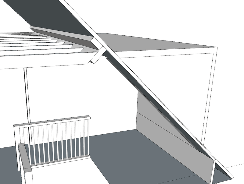

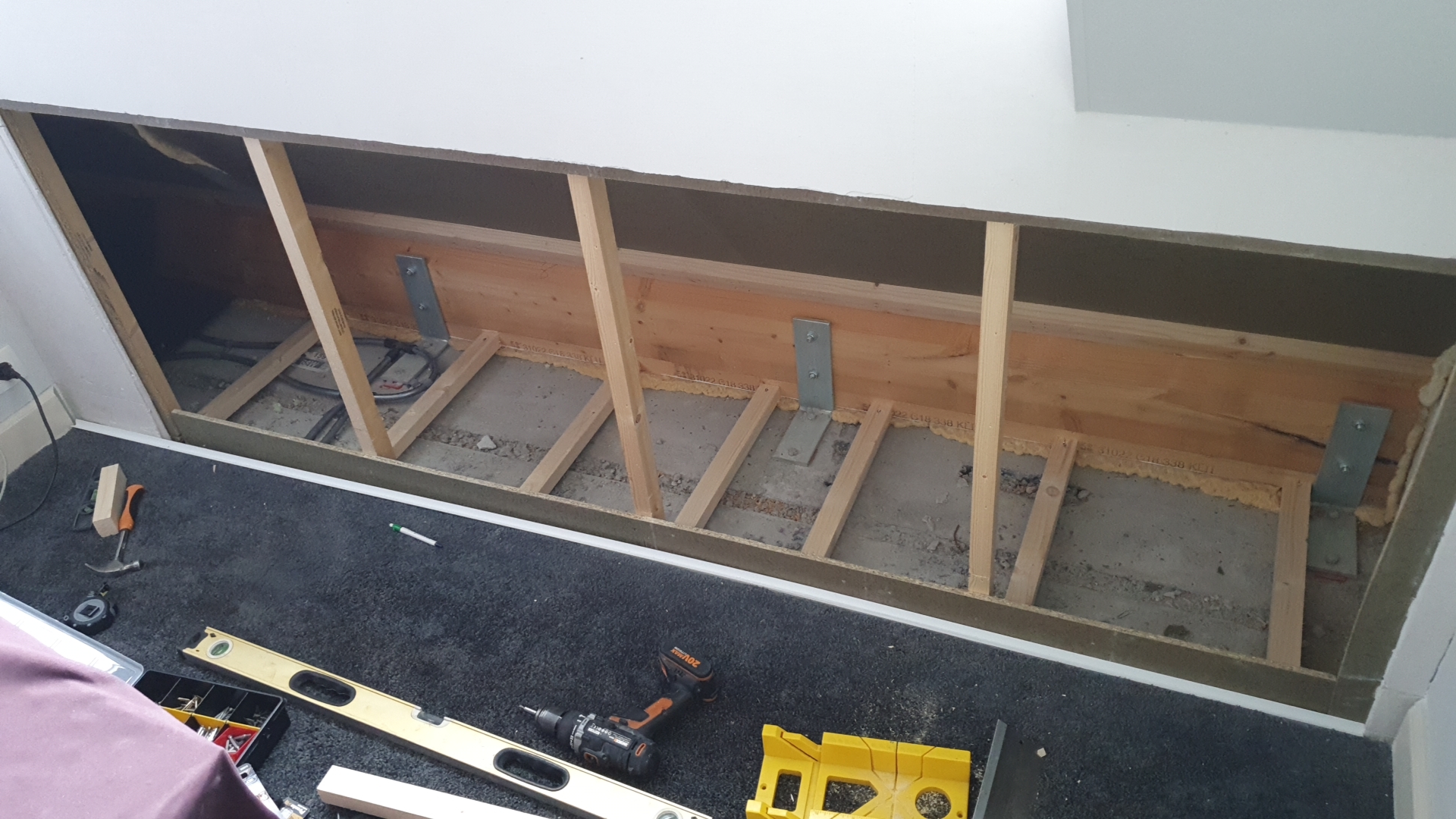

Teijgetje schreef op donderdag 30 december 2021 @ 11:36:
Zoals ik het zie staat de bovenste balk op de onderste en ligt de onderste niet tegen de vlakke aan zoals jij tekent? Constructief geeft jouw tekening imo geen enkele extra stevigheid behalve extra kosten.
De dragers op de muur zijn korter dan de balk hoog is, dat geeft een beetje vertekend beeld, maar die balk steekt dus onder de bovenste door tegen het dakvlak. En dan zijn plotseling de beide balken van dezelfde dimensie/even groot ipv een hele hoge en een hele lage.
De balk die vlak tegen het dak ligt zet je vast op de spantbalken van het dak.
Op die manier kun je simpel de onderste balk vanaf onder aan de vlakke bevestigen met lange houtdraadbouten/spijkers zodat je een combinatie krijgt die niet veert en star is doordat je er een hoekprofiel van gemaakt hebt icm constructielijm.
De vloer leg je dan wel zoals je ingetekend hebt, je zaagt balken die in de hoek passen en daar komt een plaat op.
My 2 cents. ;)
Je hebt helemaal gelijk, ik kreeg hetzelfde terug van de dakkapellen leverancier die mijn tekening even heeft bekeken. Het komt er als volgt uit te zien:
Afbeeldingslocatie: https://tweakers.net/i/wyGBg2RVBdTsV9z5LphIwyGwtf0=/800x/filters:strip_exif()/f/image/DizQN5HC69toHcR9ivO6bcFn.png?f=fotoalbum_large
De onderste balk vangt het dak op en de balk die daar haaks op gemonteerd is (evenwijdig aan het dak) is om te voorkomen dat de onderste balk kan gaan buigen. Het laagste punt van die onderste balk is net wat hoger dan het (onafgewerkte) plafond van de kapel, dus ik heb nu de vlieringbalken wat laten zakken zodat die dezelfde hoogte hebben. Dan kan daar onder het rachelwerk voor het plafond, eventueel dus een klein beetje laten zakken.
TheGhostInc schreef op donderdag 30 december 2021 @ 23:21:
Het makkelijkste is echter gewoon planken aan de zijkant van je balken plaatsen en daar je rachels op monteren. Dus je plaats een plank plat op de balk en de onderkant van die plank (+ rachel) is je hoogte. Als je (enigzins) recht hout koopt heb je met een waterpas je plafond zo vlak zonder vulplaatjes.

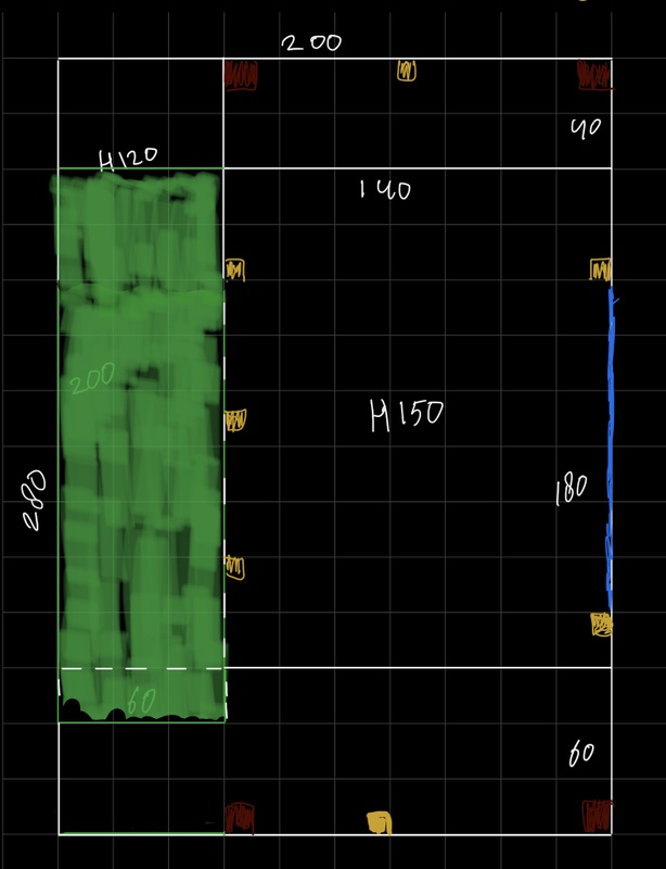

Ik weet niet zeker of ik je helemaal volg. Ik heb t even geprobeerd uit te tekenen:
Afbeeldingslocatie: https://tweakers.net/i/jI5txvnQ7thuzhLuCuEdsucrEwg=/full-fit-in/4000x4000/filters:no_upscale():fill(white):strip_exif()/f/image/K08ejTL0qcNdwS6aLXOcYMRm.png?f=user_large
Dus een plank evenwijdig aan de balk waarvan je dan nauwkeuriger kunt bepalen op welke hoogte de onderkant daarvan zit? En daar bevestig je dan weer het rachelwerk tegenaan?

jsiegmund schreef op zondag 2 januari 2022 @ 20:22:
Zo heb ik het ook bij mijn vliering gedaan, hang in 1 hoek een lijnlaser (als je er geen hebt, meteen aanschaffen) en dan vanaf de verste hoek naar de lijnlaser toe werken. Vervolgens het rachelwerk er tegenaan, werkt super!

jsiegmund schreef op zondag 2 januari 2022 @ 20:22: Het komt er als volgt uit te zien:
Ik zou de oplegging van de vloerbaken zo groot mogelijk houden en uitgaan van minstens de tengeldikte boven de onderste hoek van de "staande" balk. Dan valt de hoek ook onder het gipsplaatvlak.
Ik neem aan dat je geschaafd hout gaat gebruiken van dezelfde dimensies? Ongeschaafd wijkt millimeters, ook onderling, en dan krijg je kleine verschillen.
En er even van uit gaande dat je alles niet met een blinddoek op gaat monteren denk ik dat alles al waterpas gehangen wordt? Dat scheelt op een vliering als alles blijft staan en niet van of naar je toe rolt. >:)
Dus een tengel-werk aanbrengen onder de balken, direct daar op, zal ook wel waterpas hangen. ;)
De gipsplaten zullen dan ook waterpas hangen en hoef je alleen de naden te doen. Of hooguit een minimaal laagje gips.
Zelfs met loeischeve platen kun je met de gipslaag trouwens ook het plafond waterpas maken.
De aangedragen oplossing met planken/schotten werkt wel mooi bij oude woningen om simpel de afwijkingen in de balken op te vangen, maar jij maakt alles nieuw dus is het imo geld en tijdverkwisting.
Dat gezegd hebbende ben ik vaker niet dan wel een exact waterpas plafond tegengekomen, een kleine afwijking zie je meestal niet.
[ Voor 7% gewijzigd door Teijgetje op 02-01-2022 20:40 ]

rvtk schreef op zondag 2 januari 2022 @ 20:29:
Ja die had ik al op het verlanglijstje staan. Ik meen dat er hier een tijd geleden eens eentje voorbij is gekomen vanuit China waar men wel tevreden over was, maar weet niet meer welke dat was. Dus mocht iemand daar nog tips hebben: graag!
Teijgetje schreef op zondag 2 januari 2022 @ 20:36:
Die onderslagbalken worden uiteraard waterpas aangebracht, ja. En de constructie ervan zou er dus voor moeten zorgen dat dat in het midden nauwelijks doorhangt, maar goed dat kan ik uiteraard wel even controleren. Sowieso ga ik niet direct de dag erna aan de slag, dus ik heb wat tijd ingebouwd om op basis van de situatie die ontstaat nog de juiste keuzes te kunnen maken :)
Bedoel jij met tengels nu gewoon hetzelfde als rachels / regels, voordat we hier een vervelende spraakverwarring krijgen? :P Het ging mij er meer om dat het plafond in de gehele ruimte op dezelfde hoogte komt en niet verspringt waar de dakkapel eindigt. Als ik de vlieringbalken hoger plaats moet ik dus mogelijk een hoogteverschil overbruggen tussen de onderkant van de vlieringbalk en de hoogte waarop het plafond van de kapel is.
Hout wordt inderdaad geschaafd vuren. Ik ga dat wel grotendeels vooraf al bestellen en daags ervoor laten bezorgen, want dan zetten ze dat met de kraan voor me op zolder voordat de kapel er op gaat. Dat scheelt me een pak aan sjouwwerk 2 trappen op.
Omdat het knieschot verplaatst wordt krijg ik er trouwens nog een kleine klus bij. De vloer is namelijk gestort tot aan datzelfde knieschot, dus na het verplaatsen mist er pakweg een halve meter (moet nog blijken hoeveel precies) betonvloer. Totaal gaat het om een volume van 7.5cm * 574cm * 50cm. Dat zal ik dus eerst moeten aanvullen zodat de vloer doorloopt, om er daarna opnieuw laminaat op te kunnen leggen. Nog iets wat ik nog niet eerder heb gedaan, vloer 'storten'. Dat ga ik wel direct na het plaatsen doen, kan het op het gemak drogen. Iemand daar nog tips voor wat wel of niet te gebruiken? Zou wel prettig zijn als je later niet aan het laminaat kunt zien of voelen waar het zelf gestorte stukje begint :+
[ Voor 4% gewijzigd door jsiegmund op 02-01-2022 20:47 ]

jsiegmund schreef op zondag 2 januari 2022 @ 20:45:
Ja, dat is hetzelfde.
Waarom zou je de vlieringbalken hoger plaatsen?
Je hangt de wandbalken toch zo op dat het plafond, incl tengels/rachels/regels aan de vlieringbalken en gipsplaat, gelijk uitkomt?
Dus die wandbalken komen zo laag mogelijk, en de vlieringbalken zodanig met de meeste opleg dat als je daar een tengel onder schroeft, de gipsplaat gelijk valt met het dakkapelplafond.
Dan heb je ook de hoogste vliering over.

Teijgetje schreef op zondag 2 januari 2022 @ 22:01:
Hoger was gebaseerd op mijn vorige tekening, deze:
Afbeeldingslocatie: https://tweakers.net/i/Y6a8k6DqTfXaGw1XtKZMzdwMgTM=/800x/filters:strip_exif()/f/image/dVy3DOjXUgIDULnuXwcm65S8.png?f=fotoalbum_large
Daar had ik dus de vlieringbalken hoger liggen zodat ze aan de zijkant helemaal "gedragen" worden (sorry, mijn vakjargon op dit gebied is vrij matig). Zoals ik het nu had getekend dus anders gezaagd waardoor ze lager komen te liggen:
Maar inderdaad, het is praktisch om het zo in te meten dat die hoogte meteen handig is voor de rachels, dan kan ik onderkant rachel gelijk houden aan het plafond van de kapel. Gipsplaten er tegenaan en dan zou dat allemaal netjes in elkaar moeten doorlopen. Ik twijfel alleen een beetje of ik dat zo nauwkeurig voor elkaar ga krijgen. Moet sowieso die hoek exact goed weten te zagen (heb inval- en afkortzaag) en een millimeter meer of minder in de lengte betekent natuurlijk ook direct dat je balk wat hoger of lager uit gaat komen. Maar goed, dat valt misschien ook wel weer uit te vullen als het echt nodig is.

Waypoint schreef op zondag 2 januari 2022 @ 22:01:
Heeft er iemand nog goede tips voor merken voor buitenjassen voor het klussen? i
https://www.riendewolf.nl/werkkleding/kleding/werkjassen/
Ik werk in een gele parka, lekker duidelijk zichtbaar en ook top op wintersport als je kettingen moet omleggen of op de snelweg pech hebt.
Die van mij voelt aan als stof , geen idee of dat ook Oxford Nylon is, maar komt daar vandaan en was ongeveer ook zo duur. (na even checken is die van Season Outdoor Wear en gevoerd met nepbont, dus een heel andere jas, wel capuchon in de hals en tevens afritsbaar tot bodywarmer.)
Maar dus wat je zelf mooi vindt. ;)
@jsiegmund
Uitmeten moet inderdaad prima te doen zijn, bij twijfel ga je een fractie hoger dan smeer je dat wel gelijk met het kapelletje.
Maar andersom maakt natuurlijk ook niet uit als het vlieringplafond een mm of twee lager uitvalt, dan smeer je het kapelplafonnetje iets lager gelijk.
Linksom of rechtsom moet dat prima vlak te smeren zijn. ;)

  • TheGhostInc
Inderdaad! Mooi plaatje.
Het voordeel is dat je heel nauwkeurig kunt werken en flink kunt zakken.
De balken zelf laten zakken is heel lastig, dan zou ik het rachel werk met vulplaatjes een stukje lager hangen (5 - 10mm), want die balken ga je niet zomaar gelijk krijgen en er hoeft er maar 1 iets te kort zijn om flink in de knel te komen. (En dan moet je je hele plafond uitvullen)
De optie met een extra balk eronder kan ook, kun je hem op een paar plaatsen nog aan de balken hangen.

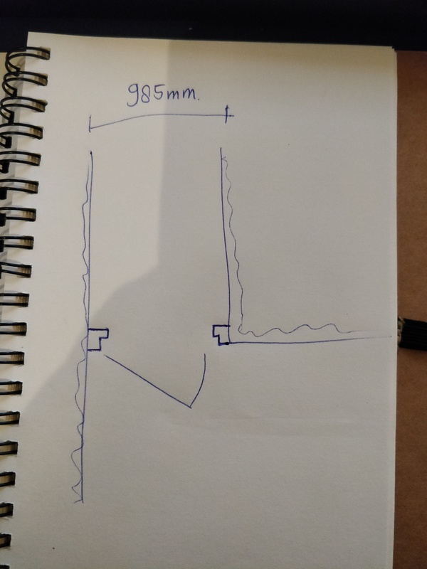

Ik wil een (stompe opdekdeur) deur plaatsen op de overloop om de tocht naar boven te verminderen/elimineren. Wat mij nu onduidelijk is is, dat er wordt gezegd dat een deur opgemeten wordt zonder de opdekrand die over het kozijn zou moeten vallen.
Afbeeldingslocatie: https://tweakers.net/i/_NF4O3IbrNeR30wYNQ1Q84GVP8s=/x800/filters:strip_icc():strip_exif()/f/image/fBWtUSPIQYH3IrqHNin7vq9V.jpg?f=fotoalbum_large
De deur moet worden geplaatst tussen twee bestaande muren. De buitenwerkse maat (de ruimte tussen de twee muren) is 985mm (boven, onder en midden, de muren zijn recht!).
Ik heb een simpel/standaard kozijn op het oog
Met 56mm per zijkant hou ik 873mm over. Dat is uiteraard niet een standaard maat deur. En het liefst zet ik er een kant en klare deur in die ik niet zelf weer exact passend hoef te maken.
Stel ik koop deze deur van 830mm hou ik namelijk 43mm over.
Neem ik wel de goeie aannames qua meten? En zoja, hoe zouden jullie die 43mm opvullen? 44mm vuren laten proberen te schaven naar 43mm oid?

Danjel schreef op maandag 3 januari 2022 @ 15:22:
Ik wil een (stompe) deur plaatsen op de overloop om de tocht naar boven te verminderen/elimineren. Wat mij nu onduidelijk is is, dat er wordt gezegd dat een deur opgemeten wordt zonder de opdekrand die over het kozijn zou moeten vallen.
Het is mij niet helemaal duidelijk wat voor deur je wilt. Je begint over een stompe deur, maar je linkje naar de hornbach gaat over een opdekdeur. Dat verklaart misschien je verwarring over de opdekrand.
Daarnaast, zo millimeterprecies passend zou ik het niet maken, dan weet je zeker dat de boel klemvast zit.

  • Danjel
  • Laatst online: 23:12
Vloris schreef op maandag 3 januari 2022 @ 16:38:
Ahja, opdekdeur wil ik.
Ik neem aan dat het kozijn (standaard maat) in een standaard deur maat past. De ruimte tussen het kozijn en de deur moet wel pietje precies uiteraard tegen de tocht.

  • Himalaya
  • Laatst online: 20:16
Danjel schreef op maandag 3 januari 2022 @ 17:08:
Het idee van een opdek deur is juist dat het niet zo precies komt, je ziet het toch niet. Bij een stompe deur wil je het netjes hebben maar bij opdek komt het niet op een paar mm aan.

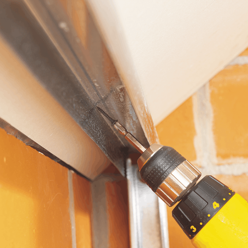

Ik ben de zolder aan het isoleren en ben al aardig op weg. Heb dmv metal stud een rachelwerk gemaakt aan het zadeldak, geïsoleerd en gipsplaten geschroefd.
Nu moet ik en aantal knieschotten plaatsen dmv metselstud. Nu heb ik het navolgende gevonden bij gyproc (stap 6 t/m 11): https://gyproc.be/nl/arti...l-stud-profielen-afwerken
Hierbij schroeven ze het bovenste profiel door de binnenhoek vast aan het plafond.
Afbeeldingslocatie: https://tweakers.net/i/Xvx8028POsPC616VJX7t8WJZg64=/full-fit-in/4000x4000/filters:no_upscale():strip_exif()/f/image/dG2q4qSyS04VImaOqyFmlaes.png?f=user_large
Dit lijkt mij gemakkelijk om te maken, maar vraag me een beetje af hoe stevig dit is.. Iemand toevallig ervaring mee? Andere optie is om een lat onder een hoek te zagen, maar dat is ook weer een stukje meer werk..

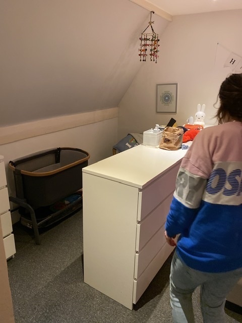

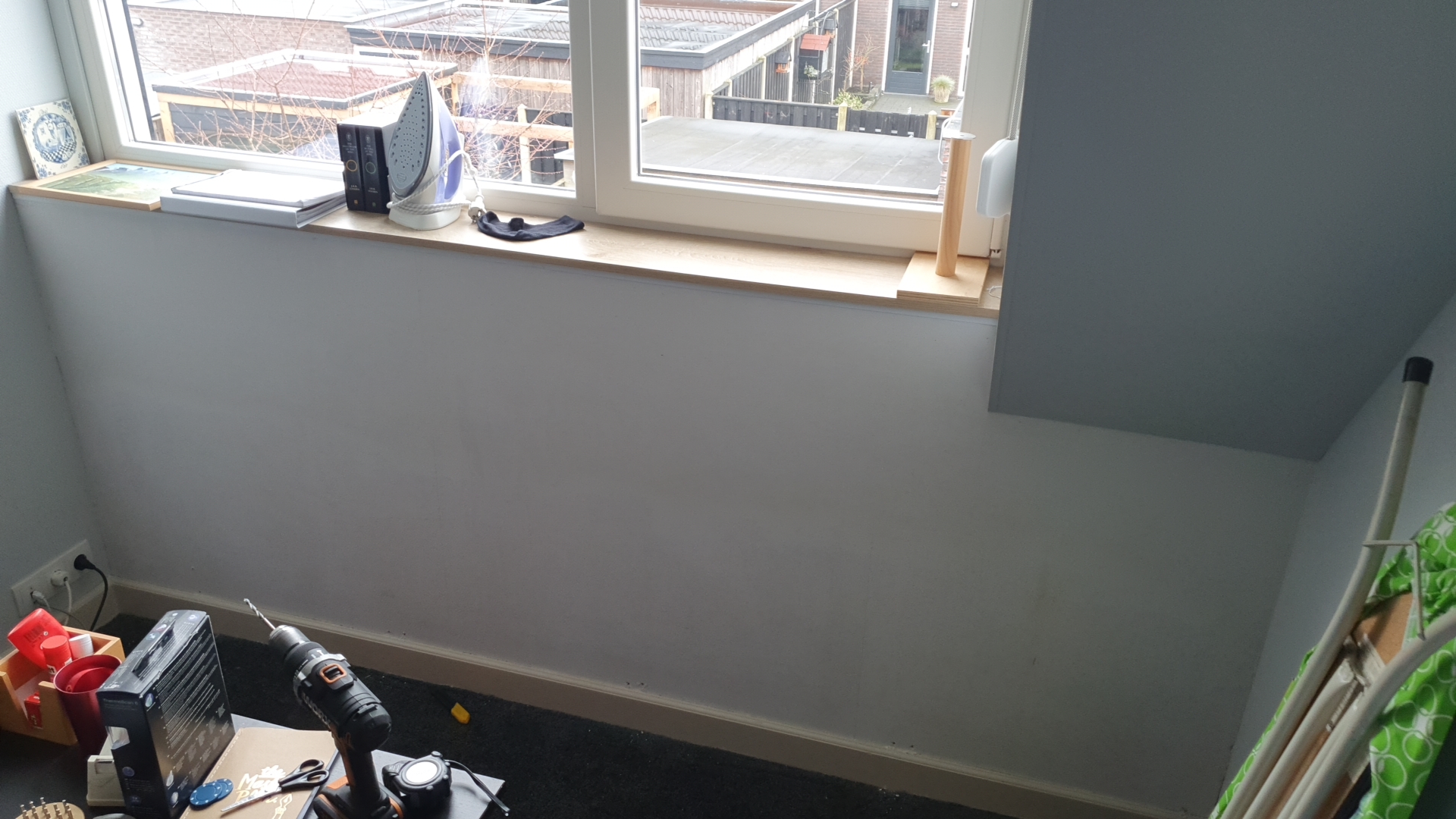

Ik heb een vrij compact appartement, en maar 2 slaapkamers. Nu ons tweede kindje is geboren willen we uiteraard graag een derde slaapkamer, echter dit is onmogelijk aangezien dit huis niet van ons is en ook niet is uit te breiden.
Nu wil ik een scheidingswand in de grootste slaapkamer maken. Ik heb nu 3 lage dressoirs gebruikt als room divider. Deze verdeling wil ik doortrekken naar boven. Ik wil dus een scheidingswand óp deze kasten maken, tot aan het plafond. Ik zat te denken om een houten raggelwerk te maken uit een balk op de kasten, een balk op het plafond, een balk aan de wand en een balk op de kopse kant. Er tussenin wat raggels waartussen isolatie komt en dan met gipsplaat afwerken.
Ik zou ook metalstud kunnen gebruiken, maar heb geen idee hoe ik dit moet verwerken.
Iemand tips?
Afbeeldingslocatie: https://tweakers.net/i/HyGwjOarxXuD0zORN4WcPne58fs=/full-fit-in/4920x3264/filters:max_bytes(3145728):no_upscale():strip_icc():fill(white):strip_exif()/f/image/ZQ1YYOH1oCtHjLyo7tM4yNl7.jpg?f=user_large
Afbeeldingslocatie: https://tweakers.net/i/Qzv_9HZ5aNSPIVtYntZq0xEIjos=/full-fit-in/4920x3264/filters:max_bytes(3145728):no_upscale():strip_icc():fill(white):strip_exif()/f/image/gq72hv1xtAUA2xIkqsoL7rn4.jpg?f=user_large
Kan niet stoppen met ontploffen!
  • MWDKing
  • Laatst online: 22-09 12:16
Bob Popcorn schreef op maandag 3 januari 2022 @ 22:14:
Iemand tips?
Ik zou me vooral zorgen maken dat het geheel niet omvalt. Dus zeker aan één kant aan de wand en aan de andere kant aan dakbalk oid.
  • Bob Popcorn
  • Laatst online: 00:01
Bob Popcorn
Plop!
MWDKing schreef op maandag 3 januari 2022 @ 22:26:
Uiteraard, zoals ik al zei gaat het geheel aan het plafond vast.

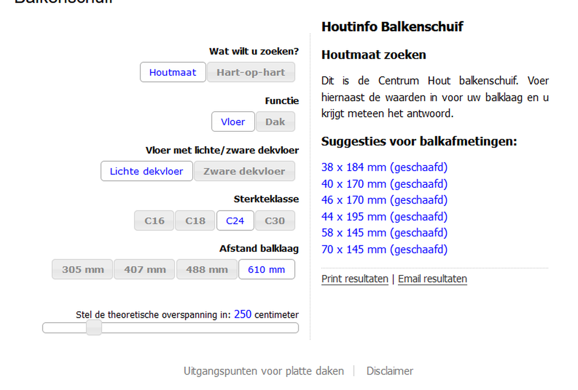

Ik moet mijn dakbeschot gaan vervangen ca 6x3 en wil die dan op afschot leggen. Het huidige dak heeft namelijk geen afschot. Iemand tips hoe dat goed te doen is?
Opties die ik bedacht heb:
  1. Met vulplaatjes en klosjes lijkt me geen stevige oplossing omdat je het dakbeschot dan maar op een paar plaatsen ondersteund.
  2. Op de balk een balk leggen die schuin aan een zijde is (spie). Maar waar koop je zoiets?! zelf maken is niet te doen denk ik.
  3. Afschotisolatiekopen voor de bovenste laag. Dit is erg duur (ca 400 EUR).
Er komt sowieso EPDM op en een groen dak. De balken worden al verdikt aan de buitenzijde ivm de dakbelasting. Er zijn al twee uitlopen gemaakt. Moet ik me uberhaupt zorgen maken dat er geen afschot is?
  • TheGhostInc
Iemand tips?
Youtube? Zat te vinden over metal stud.
Denk ook aan je ventilatie!
Alternatief is echte roomdividers, 2de hands uit een kantoor. Die dempen het geluid aan de buitenkant (stof). Isolatie in de wand heeft weinig zin zonder deur.
Zo'n divider knutsel je dan op maat op de kast, eventueel een houtenbalk tegen het dak om aan vast te maken. En als het ook een prikbord is kun je het meteen aankleden.

  • Bob Popcorn
Bob Popcorn
Plop!
TheGhostInc schreef op maandag 3 januari 2022 @ 22:40:
Denk je dat ventilatie zo'n groot probleem is? Het wordt een pijpenla van 3m diep en 1,30m breed. Met een open voorkant zal dat toch niet zo'n groot probleem worden?
Ik zal ff kijken naar metalstud op Youtube. Voor m'n gevoel is een houtprofiel steviger een makkelijker bouwen :)

  • TheGhostInc
MWDKing schreef op maandag 3 januari 2022 @ 22:34:
  1. Op de balk een balk leggen die schuin aan een zijde is (spie). Maar waar koop je zoiets?! zelf maken is niet te doen denk ik.
Daarvoor hebben ze de zaag uitgevonden. Als je een balk van 3m diagonaal zaagt heb je in er in 1x 2.
Maar meestal leg je de dakbalken op afschot, die zitten aan 2 kanten vast. 1 kant een paar cm omhoog en klaar.
Afschot met een groen dak zou ik zeker doen. Het zuigt al water op als een malle, zonder afschot wordt dat meer.
Wat zit er eigenlijk onder het dak?
  • MWDKing
TheGhostInc schreef op maandag 3 januari 2022 @ 22:49:
Een 3m lange balk netjes recht schuin zagen is best lastig zonder grote zaagtafel. Ook met een handcirkelzaag met geleiderail is het lastig. Maar moet miss wel kunnen inderdaad.
Er komt een gastenverblijfje met badkamer onder.
  • roltor
  • Laatst online: 21:41
Krijnemans schreef op maandag 3 januari 2022 @ 21:39:
Ik heb het toevallig laatst op zolder ook zo gedaan met gipswanden. Daarbij heb ik wel de schroeven in de balken van het dak geschroefd.
Zit stevig zat. Als alleen het frame vast zit, kan het nog wat bewegen, maar toen ik aan 1 kant gipsplaten had gedaan, zat het geheel goed vast.

  • 3ddie
  • Laatst online: 18:45
Normaliter worden de kozijnen over een muur van 7cm heen geplaatst, zoals je het getekend hebt is het denk ik lastig ze aan de muur vast te zetten aangezien je dan een aantal millimeter niks heb door de uitsteeksels die normaal over de muur heen vallen.
Bij mijn stompe kozijnen is de breedte van het smalste deel van het kozijn 32mm, stel je zou 2 latten van 18x69 aan de muur vastzetten, daar dan het kozijn op schroeven, dan kom ik op 32+32+880+18+18 = 980, dan heb je 5mm over wat volgens mij een prima marge is. Je zou sowieso even moeten meten wat de exacte maten van het kozijn zijn.
Ik zou wel kijken of je echt die vuren kozijnen wil nemen, ik heb er zelf naar gekeken maar vond de kwaliteit erg slecht, vol noesten en niet glad, voor iets meer geld heb je gegronde grenen kozijnen, scheelt je een hoop schuur en verfwerk.
Hopelijk leg ik het duidelijk uit :)
edit, ik had eerst een andere berekening hier staan
[ Voor 15% gewijzigd door 3ddie op 04-01-2022 00:35 ]
  • Krijnemans
  • Laatst online: 25-09 13:04
roltor schreef op maandag 3 januari 2022 @ 23:15:
Bij mij lopen metal stud profielen hoh 520mm dus kan ze wel heel geregeld vastschroeven!
Bedankt voor de reactie.. Dan ga ik het ook zo doen! Heb je de stijlen er heel strak ingezet en aan elkaar geponst of toch gewoon met wat speling?

  • Danjel
3ddie schreef op maandag 3 januari 2022 @ 23:59:
Thanks voor de uitleg!
Ik heb nog even verder gekeken en ik heb ondertussen grenen en voorgegronde versie gevonden van deur met kozijn inclusief duidelijke informatie over de complete breedte van het kozijn. Scheelt weer wat werk.

  • twain4me
  • Laatst online: 19:34
twain4me
Je gaat in je berekening uit van de dagmaat maar je vergeet de sponning (deurmaat), je hebt dus ongever 2x15mm (?) extra ruimte ik denk dus dat een 880 deur ook gaat passen. Even alles goed nakijken in product documentatie dus. overegens zijn die dubbel functie kozijnen niet moeders mooiste. Wat voor kozijnen en deuren heb je in de rest van het huis?

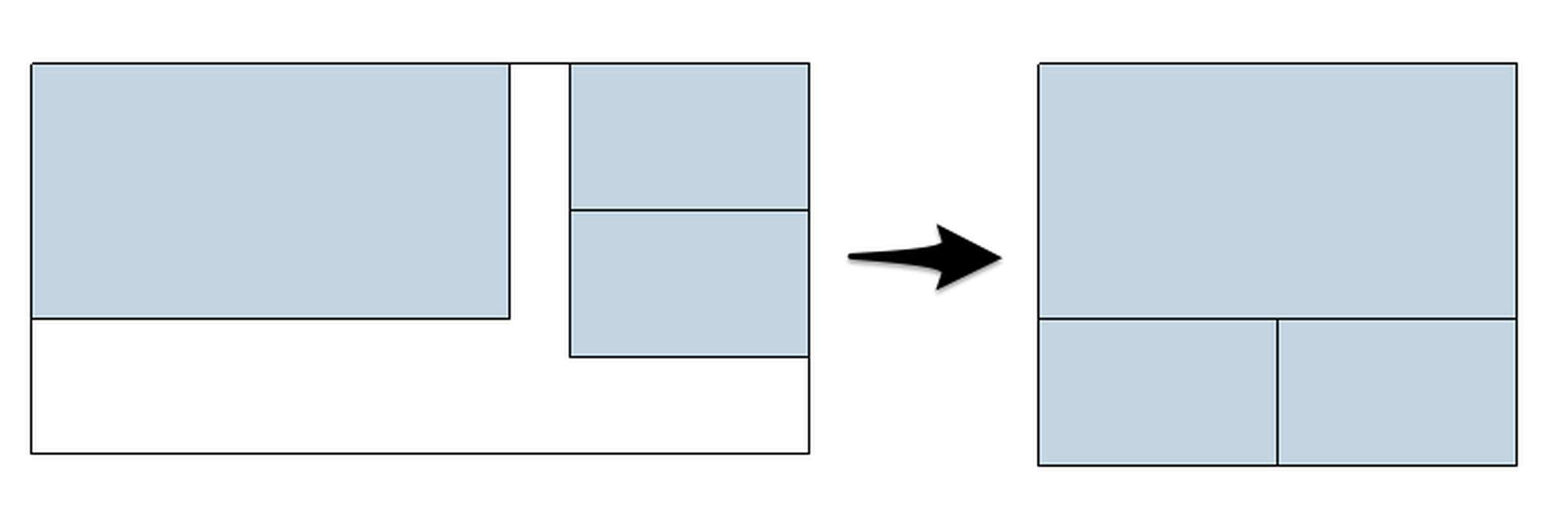

  • badkuip
  • Laatst online: 20:15
Modelspoorhobbyist meldt zich met een klusvraag.
Ik heb 9 mm multiplex nodig voor de bouw van een treinbaan.
Linkerkant is al klaar maar rechts nog niet, zie foto hieronder.
Afbeeldingslocatie: https://tweakers.net/i/ai4Ri1MYHQI6uP4bo34WHi52eh8=/800x/filters:strip_icc():strip_exif()/f/image/uGTUL59pFYUOhKZZjMRYtLiG.jpg?f=fotoalbum_large
Er moet een plaat komen van 150 x 126 cm.
Dat kan net niet gezaagd worden uit een standaardmaat 244 x 122.
Hoe zouden jullie het in elkaar puzzelen?
Een plaat van 150 x 122 + een strookje van 4cm x 150 cm erlangs? Dat wordt priegelen op die 4 cm.
Sowieso gaat het me twee platen kosten lijkt het..
Had het moeten regelen toen er nog geen lockdown was, kon je tenminste nog een winkel in... O-)

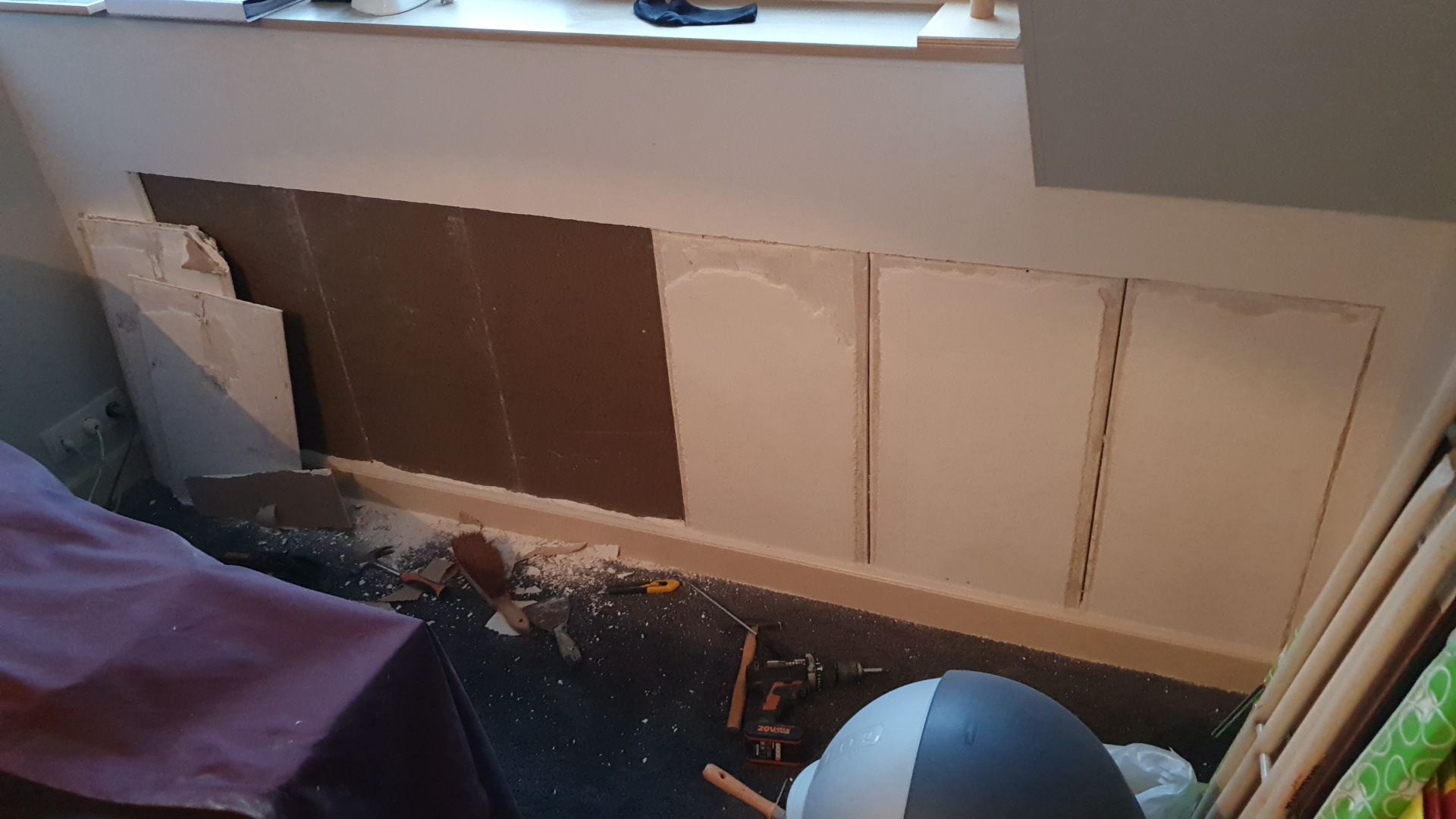

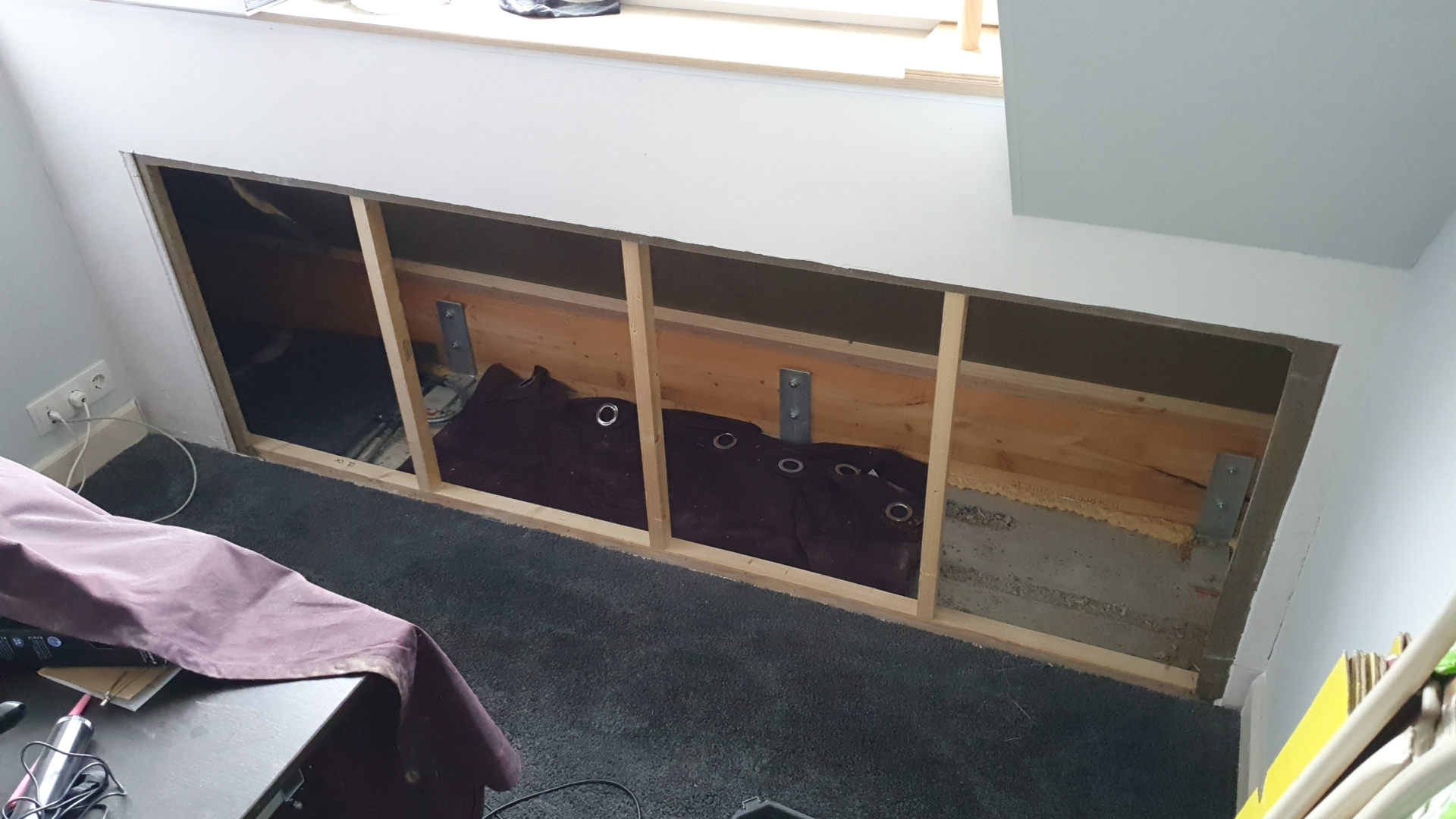

Ik ben begonnen om in ieder geval 2 kamers, en misschien 3, luiken te maken in de knieschotten, zodat we daar fatsoenlijk wat meer spullen achter kwijt kunnen, maar ook eenvoudiger kunnen pakken.
Dus nu bezig met de eerste kamer, maar 4 luiken in gaan komen.
Startsituatie. Best eng om een mooie gestucte en behangen muur te gaan slopen :P
Afbeeldingslocatie: https://tweakers.net/fotoalbum/image/BMBP0NQI34hAvvNJuhGZ4oxk.jpg
Stuc en stucplaten weghalen:
Afbeeldingslocatie: https://tweakers.net/fotoalbum/image/9OinNflzunMeULqAXD3b0USY.jpg
Houten schotten / platen weg:
Afbeeldingslocatie: https://tweakers.net/fotoalbum/image/7vc4tzHgMXnAfBHzkLRe6BzO.jpg
En nu beginnen met opbouwen. Zojuist een aantal balken geplaatst waar straks witte meubelpanelen op zullen komen.
Afbeeldingslocatie: https://tweakers.net/fotoalbum/image/DMb2UvTVN3j934fOoH5UyBxn.jpg
Bedoeling is dat nog een klein schapje de hele lengte boven komt voor klein spul. Er moet in ieder geval een verhuisdoos onder kunnen. Binnenkort beginnen met de bodemplaat en schap :)

  • loeberce
  • Laatst online: 23:38
badkuip schreef op dinsdag 4 januari 2022 @ 14:24:
Tafel inkorten? Of anders naad in het midden dus 2 platen van 150x63 of overdwars 3x 126x50 cm. Of aan beide zijden een randje van 2cm zonder plaat laten.
  • dragonhaertt
  • Laatst online: 22:15
dragonhaertt
@_'.'
Een houthandel bij mij in de buurt heeft ook 153x153 platen (berken) multiplex. Dat zou een goede oplossing kunnen zijn.
Als je deze platen niet kan vinden kan je het beste twee platen van precies de helft gebruiken, dan kan je de platen netjes in het midden op je dwarsbalk vastzetten (ervan uitgaande dat het om de tafel in je afbeelding gaat)

  • breinonline
  • Laatst online: 01:13
breinonline
Are you afraid to be known?
Afbeeldingslocatie: https://tweakers.net/i/JxV6NFqM03STU7oCrY_JaoDOiME=/full-fit-in/4000x4000/filters:no_upscale():fill(white):strip_exif()/f/image/yB4xp9B04o9dzf6ckIizGaJj.png?f=user_large
Zoiets zou ik doen denk ik. De lange naad kan je nog verschuiven naar boven of naar benden, daar is plaats genoeg voor.

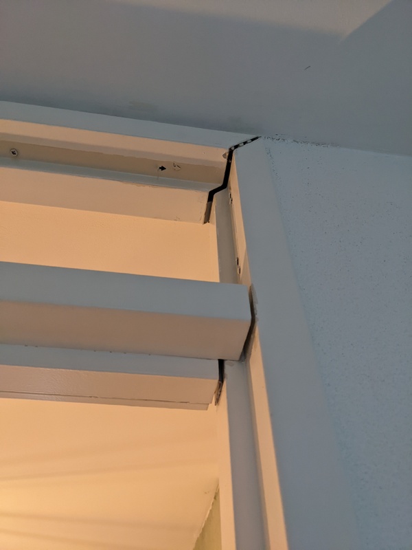

Dit heeft onderstaande situatie opgeleverd. Het kozijn wordt nog gegrond en gelakt, wat zou de juiste techniek zijn om de kieren (ongeveer 7mm) te sluiten? Met kit of eerst het holle kozijn nog vullen? Hoop dat de situatie duidelijk is.
Dit is hout neem ik aan? Ik zou het opvullen met 2k houtrotvuller (https://www.denbraven.com...waluw-houtreparatiemassa/ bijvoorbeeld). 7mm opvullen met acrylaatkit wordt echt lelijk. Nadeel is wel dat hout werkt, zou best kunnen dat je na een tijdje ergens barstjes/naden krijgt. Dat kun je dan wel prima afkitten, moet je wel weer opnieuw lakken.
[ Voor 5% gewijzigd door IceM op 04-01-2022 15:30 ]
  • Djeen84
  • Laatst online: 27-09 08:33
Het is een stalen kozijn.
  • Woody179
  • Registratie: November 2019
  • Laatst online: 15-08 01:47
Djeen84 schreef op dinsdag 4 januari 2022 @ 15:26:
Nieuwe binnendeur gekocht 93cm breed; tuurlijk weer 7mm breder dan mijn stalen kozijn (dit had inderdaad voorkomen kunnen worden door fatsoenlijk te meten).
Omdat ik niet in mijn nieuwe deur wilde schaven/zagen heb ik ervoor gekozen 1 stijl van het stelkozijn een stukje op te schuiven.
Stalen kozijn zou ik niet aan gaan plamuren of kitten... 7mm van je deur afschaven (zeker als hij nog afgewerkt moet worden) is een stuk sneller en netter te doen.

Krijnemans schreef op dinsdag 4 januari 2022 @ 00:06:
Ik heb de verticale staanders met ongeveer 0,5 cm speling aan de bovenkant erin gezet. De schroeven van de gipsplaten zetten het dan helemaal vast, aangezien je die in de verticale staander en de horizontale ligger tegelijk schroeft

Kunnen die kozijnen er eigenlijk zo uit, dus zonder hak- of breekwerk?

@The Eagle Metalen kozijnen kunnen er zeker uit zonder hak en breekwerk. Het ligt een beetje aan het type dat je hebt, maar meestel is het een paar inbusboutjes en je ruitje eruit als je dat hebt.
Inbusboutjes zitten vaak achter rubbers in het kozijn. De glaslatten van het ruitje of plaatje eruit, dan kun je die delen zo los klikken.
@Djeen84 Ik zou toch je deur smaller maken. Of een groter kozijn zoeken. Dit zie ik weinig kans van slagen hebben. Althans niet als je het netjes wilt doen
Kun je er geen kneedbaar metaal indrukken? Dat is ook een soort epoxy. Daarover een laagje kit en klaar?
Als het hout was geweest gewoon lekker vol drukken met houtrot vuller..maar goed dat is nu even niet aan de orde.
Alles kan, maar voor jij met dat holle kozijn die spleet dicht hebt, heb je er voor 100 euro aan kneedbaar metaal in zitten. een nieuw kozijn zal +- 80 euro kosten.
Deze kan ook wel eens handig zijn: https://www.cutlistoptimizer.com/ :*)

Bedankt voor het advies allemaal. De deur heeft veel glas en een smal kader, dus ik was bang dat zelfs die 7 mm zou opvallen, vandaar dat ik met het kozijn verder ben gegaan. Ik ga een poging doen om het netjes te krijgen, lukt het niet komt er een groter kozijn. Bedankt nogmaals.
@The Eagle Kozijn kunnen er inderdaad zonder breekwerk uit en weer in.
Bij de Hornbach hebben ze 153x153 multiplex, echter wel in 12mm dikte. Of 310x153, maar dan in 10mm dikte :)
oh, hier hebben ze 310x153 in 9mm : https://nubuiten.nl/pontprime-multiplex-binnen-310-153
[ Voor 4% gewijzigd door zonoskar op 04-01-2022 17:16 ]

Metalen kozijnen voor 7 cm of 10 cm muren hebben standaardmaten, 93 is de breedste.
De deuren hebben ook standaardmaten.
@Djeen84
Bovenin haak je de zijstijl in de bovendorpel, dat zit nu los en daar ben je het verband kwijt.
Ook het bovendeel zit niet lekker zo.
Je kan zoals gezegd beter het kozijn goed plaatsen en de deur af laten zagen op de juiste breedte.
Ik neem eigenlijk aan dat je een stompe deur hebt gekocht die je op maat liet zagen, opdekdeuren zijn namelijk ook in standaardmaten.
Volkitten van de kier wordt niet/minder mooi, mocht je dat toch willen dan kun je een glaskit gebruiken, die zijn er in standaard RALkleuren en kosten niet de wereld en kan je netjes recht afmessen zonder dat dat krimpt. Reken op een koker of drie.
Hou er dan wel rekening mee dat je het kozijn dan niet meer simpel goed kan bevestigen later of loshalen mocht het zich anders zetten omdat je het verband er uit gehaald hebt..
bij de Hornbach hebben ze ook platen van 305x153 wel veel rest materiaal waardoor het relatief duur is, maar dan kan je het wel uit 1 stuk halen.
https://www.hornbach.nl/s...9-mm/6292398/artikel.html
De platen blijven niet zichtbaar toch? Gewoon stroken pakken en die op het hart (het midden) van je frame bij elkaar laten komen?
waarom kort je het onderstel niet 4 cm in ? lijkt me simpeler .. of je zorgt dat er iets onder de open/overgebleven ruimte zit zodat je met het afgezaagde restant stuk(jes) in het 4cm strookje kan vullen de (trein)baan zal die 4cm niet geheel benutten en wellicht diorama zijn ?
150x122 houd je ~90x122 over dat kan je makkelijk 2x 90x4cm uithalen toch of mis ik wat ? het overgebleven zooi gebruik je eventueel als ondersteuning eronder .. alles word toch afgewerkt..
btw zou wel zorgen dat je overspanning v.d plaat gezien het onderstel niet groter is dan 40cm h.o.h ook al komt er niet meer gewicht doorbuigen is wellicht niet prettig voor delicate (elektrische) verbindingen

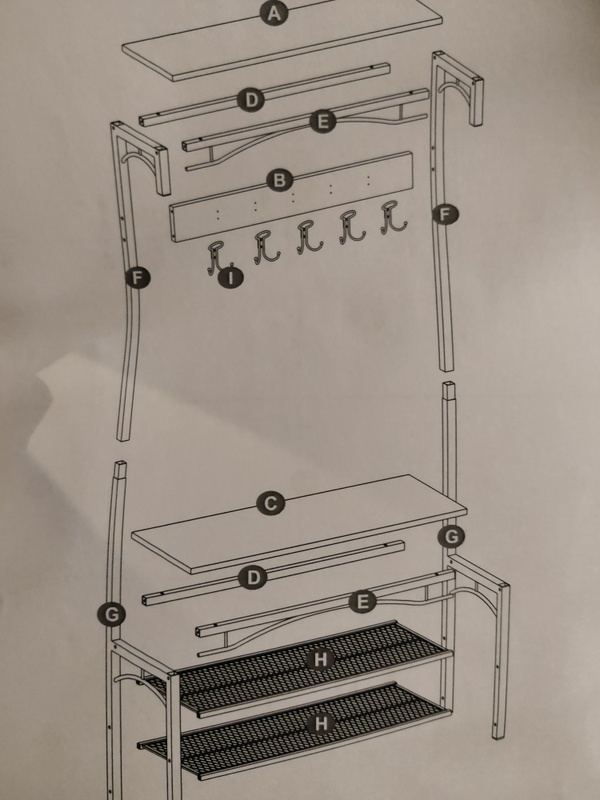

Vorige week heb ik een kapstop in elkaar gezet, en nu blijkt dat deze voor ons net te klein is.
Wanneer de jassen aan de kapstok hangen komen de jassen tegen de plank aan (nummer C op de tekening)
Afbeeldingslocatie: https://tweakers.net/i/a53Hag-r34zSJbpKhrRJEFy-kJw=/x800/filters:strip_icc():strip_exif()/f/image/Rt9ETE8Ortuis8NflkSrLTml.jpg?f=fotoalbum_large
Hieronder staat het eindresultaat, en nu zijn er volgens mij twee opties mogelijk.
1. De plank iets hoger hangen door nieuwe gaten te boren in het staal, boven het huidige plankje zodat het ~20 centimeter omhoog gaat, de ruimte daarvoor is er, er zit nu 30 centimeter tussen plankje B en plankje A.
2. Op de aansluiting tussen stalen balk F en G, een extra balkje toevoegen, dit om te voorkomen dat er extra in het staal geboord word en dat je de gaten aan de zijkant blijft zien.
Afbeeldingslocatie: https://tweakers.net/i/5czZHuWpJUWn5rDkSd-bA6t5Qok=/x800/filters:strip_icc():strip_exif()/f/image/U4RSfp87ahjzzUOYt9Y0JwwB.jpg?f=fotoalbum_large
De formaten van de buis zijn 2,5 bij 2,5 centimeter, dus 25 millimeter bij 25 millimeter.

Mijn voorkeur gaat uit naar een extra buisje toevoegen om schroefgaten bovenin te voorkomen.
Echter is het zo dat de buisjes in elkaar moeten kunnen schuiven. Hiervoor moet er aan de bovenkant zo'n 2 centimeter zijn dat smaller is zodat het buisje erboven erop kan schuiven, hoe krijg ik dat voor elkaar als ik zelf een stuk vierkante buis bestel van 25 bij 25 millimeter?

dejeroen schreef op woensdag 5 januari 2022 @ 12:23:
Metaalvijl?
https://www.steigerbuisgr...te-koker-25-mm-mat-max-3m
Op deze website zie ik buizen staan die er heel erg op lijken, zowel qua formaat als qua kleur.
Zou je het niet beter kunnen telescopen? Dus gelijke buis van 25x25, en dan een langere die langer is en aan de binnenkant van de 3 buizen boven elkaar zit en zo ook stevigheid geeft?

Tjark schreef op woensdag 5 januari 2022 @ 13:02:
[YouTube: Tips For Telescoping Tube | Metal Supermarkets]
Dat is wel een goed idee, dus twee stukjes buis van 30 centimeter oid halen van 25 bij 25 mm en die over buis G schuiven , en daar binnenin dan een buis met een buitendiameter halen, die 1 mm kleiner is de 25 bij 25 buis en die daarin zetten en daarop dan de huidige bovenkant zetten (F op de tekening).
Vanavond maar eens even opmeten wat de binnendiameter van de huidige buis is.

Je kan natuurlijk gewoon een smallere buis er in lassen/lijmen of een blokje hout gebruiken
En waarom gaat jouw voorkeur daar naar uit?
De oude gaatjes zie je amper als je het plankje hoger zet, desnoods duw je er een zwart plastic dopje in aan de binnenkant. (of een witte die je met stift even de goede kleur geeft)
Extra buisjes gaan op zeker er anders uit zien. Of ga je dat schilderen? Dan nog zullen ze waarschijnlijk afwijken, aluminium dat je koopt heeft scherpe hoeken.
Bovendien zal dat waarschijnlijk nooit zo strak passen dat het daar niet wiebelig wordt zonder een extra schroefje.
En hou je hoedenruimte over als je met het geheel de hoogte in gaat? (die ook bereikbaar is voor de iets kleinere medemens) ?
Ik zou niet te moeilijk denken. Die gaatjes zie je veel minder dan afwijkende buisjes.
Je kan bij de metaalwinkel kijken of ze dezelfde vorm stalen pijp hebben, die hebben ook wel iets dat er in valt. Bijvoorbeeld staf kan je aanpassen.
Aluminium pijp afvijlen heeft namelijk geen zin, dat is meestal 1-1,5 mm dik, een zelfde stukje buis moet je dus helemaal wegvijlen om er in te passen als luchtanker.
