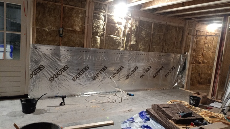

Vandaag heb ik de zolder gestript voor een complete make over.
Helaas vond ik natuurlijk iets wat mij niet zint, anders was ik hier ook weggebleven van dit forum :).
Op het bestaande dakbeschot heb ik op circa 20cm boven een dakkapel een klein donker plekje gevonden ter hoogte van een kier (tussenruimte van plaat naar plaat), wat typisch de kleur heeft van vocht. Het is zeker niet nat.
Kan ik de kier gewoon dichten met een afdichtingskit (sealer) of dien ik het anders aan te pakken.
De stap die daarna komt is het plaatsen van een laag glaswol isolatie + klmaatfolie + gipsplaat op het reeds bestaande dak.
Betreft een jaren 88 woning met momneteel van buiten naar binnen. Dakpannen --> Opstalan PIR/PUR platen 3cm --> vochtwerend / dampremmend folie --> afwerking.

twain4me
dus het is niet zeker droog, ofwel het is misschien nat? snap ik het dan goed?
  • Valorian
  • Laatst online: 21:06
twain4me schreef op woensdag 29 december 2021 @ 21:03:
Niet zeker niet nat is gewoon hetzelfde als niet zeker niet droog. Dus niet zeker droog maar ook niet zeker nat. Simpel. En onbegrijpelijk inderdaad 😅😀🤪
  • nickname89
  • Laatst online: 21:02
Ja, ik denk hoogstwaarschijnlijk dat het daar lokaal lichtelijk tocht door de kier. Dat houdt dus ook in dat het dampwerende scherm niet helemaal 100% afdicht. Volstaat het om de kier af te dichten met een afdichtingskit?
Update: Heb de vorige post even aangepast er stond een woordje teveel wat heel veel verschil uitmaakt.

  • nokiaan958GB
nickname89 schreef op woensdag 29 december 2021 @ 20:48:
Boven een dakkapel zit een waterdichte opstand aan de kant van het dak hoger die hoger hoort te zijn dan de overige zijden van de dakkapel. Als dat niet zo is dan krijg je lekkage als de afvoer verstopt is of het water niet snel genoeg kwijt kan.
Dat zou ik nog wel even controleren.
Wat betreft de kier zou ik deze vergroten tot 5mm en volblazen met PUR-schuim.

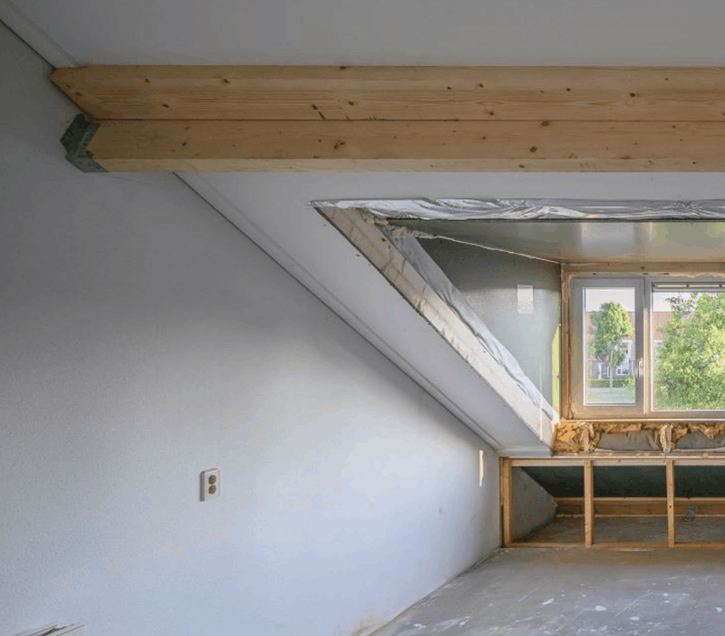

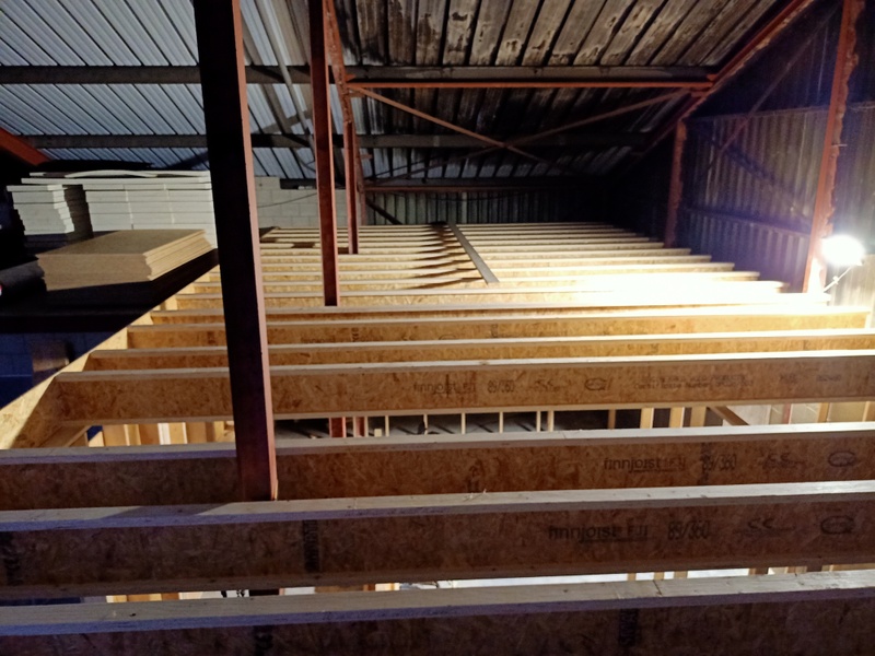

Na mijn vorige vraag ben ik weer wat verder met de plannen. Van de dakkapelleverancier wat meer informatie gehad over de dubbele onderslagbalk. Uiteindelijk moet het geheel er ongeveer zo uit komen te zien:
Afbeeldingslocatie: https://tweakers.net/i/Padg1PiIEjWeOqIoiP4PQTg0MwA=/800x/filters:strip_exif()/f/image/7HFFynVkiIKafQjTycJniYAN.png?f=fotoalbum_large
Dit is dus een voorbeeld foto uit een andere woning, situatie bij ons is vergelijkbaar maar niet exact hetzelfde. Die balken worden dus aan beide kanten van de woning gemonteerd zodat we daar een vliering (of vide, nog niet aan uit) van kunnen maken. Ik heb 't omgezet in een Sketchup tekening om voor mezelf een beeld te krijgen:
Afbeeldingslocatie: https://tweakers.net/i/Y6a8k6DqTfXaGw1XtKZMzdwMgTM=/800x/filters:strip_exif()/f/image/dVy3DOjXUgIDULnuXwcm65S8.png?f=fotoalbum_large[/URL]
Ik heb nog even navraag gedaan hoe het zit met de krachten die volgens mij ook gaan proberen om die balk naar 'buiten' te duwen, op deze manier:
Afbeeldingslocatie: https://tweakers.net/i/34D47UxAv7XKRFntCzng6KbH0hE=/800x/filters:strip_exif()/f/image/6ebqujQKejxHIGla9RGD97IG.png?f=fotoalbum_large
Geen idee hoeveel kracht dat echt veroorzaakt. Zoals ik het nu berekend heb zijn de balken die de vliering moeten dragen maar 3 meter lang, dus de overspan valt wel mee. Kan afhankelijk van de hoogte wat langer of zelfs nog korter worden, maar dat zal niet veel schelen.

jsiegmund schreef op donderdag 30 december 2021 @ 09:32:
Misschien een domme vraag, maar wat is het nut van die 'dubbele' balk? Dus diegene die plat tegen het dak gemonteerd wordt; ik zie niet meteen hoe die constructieve meerwaarde heeft? Of is die puur om de andere balk er makkelijk loodrecht op te kunnen monteren?
[ Voor 5% gewijzigd door Slonzo op 30-12-2021 10:57 ]
  • Andrehj
Slonzo schreef op donderdag 30 december 2021 @ 10:57:
Die balk biedt stijfheid in het vlak van het dak. De balk die haaks op het dak gemonteerd is, is over zijn smalle kant niet voldoende stijf en wordt anders langs het dak weggeduwd door de vloerbalken.
  • Teijgetje
  • Laatst online: 21:53
Zoals ik het zie staat de bovenste balk op de onderste en ligt de onderste niet tegen de vlakke aan zoals jij tekent? Constructief geeft jouw tekening imo geen enkele extra stevigheid behalve extra kosten.
De dragers op de muur zijn korter dan de balk hoog is, dat geeft een beetje vertekend beeld, maar die balk steekt dus onder de bovenste door tegen het dakvlak. En dan zijn plotseling de beide balken van dezelfde dimensie/even groot ipv een hele hoge en een hele lage.
De balk die vlak tegen het dak ligt zet je vast op de spantbalken van het dak.
Op die manier kun je simpel de onderste balk vanaf onder aan de vlakke bevestigen met lange houtdraadbouten/spijkers zodat je een combinatie krijgt die niet veert en star is doordat je er een hoekprofiel van gemaakt hebt icm constructielijm.
De vloer leg je dan wel zoals je ingetekend hebt, je zaagt balken die in de hoek passen en daar komt een plaat op.
My 2 cents. ;)

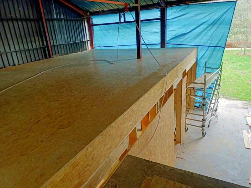

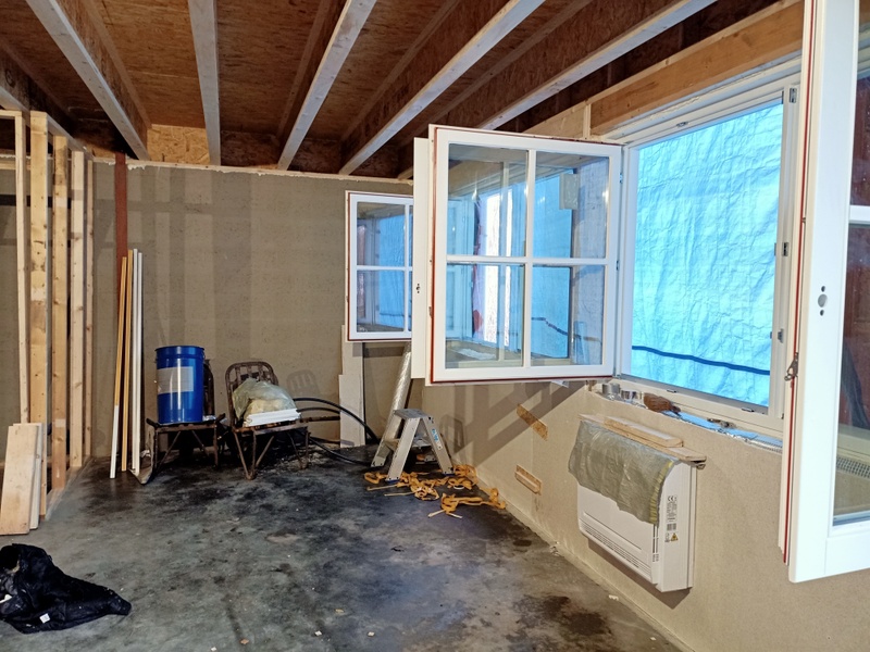

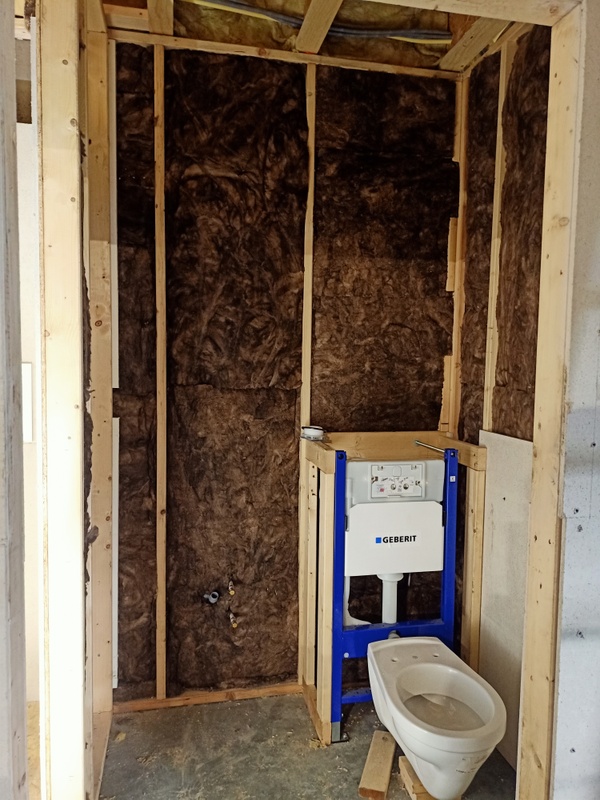

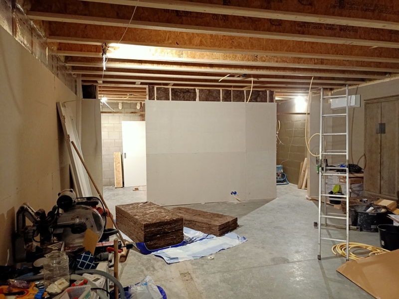

Woody179 schreef op zaterdag 20 november 2021 @ 22:10:
Kleine update, veel plaatjes/weinig tekst want ik ben kapot:
Laatste breekwerk
Bovenkant muren "glad" gemaakt, bovenbalk aangebracht en doorvoeren geboord.
Beetje afkorten
Beetje spijkeren
Note 2 self: 6 meter muur voorzien van beplating handmatig in een keer optillen is niet te doen....
(Met mijn 100 kilo en 2 katrollen schoot ik nog niks op, uiteindelijk steeds een kant een stukje opgetild en er gauw een blokje onder geschoven)
I AM VICTORIOUS
Nu de lange muur(deel 1):
En het resultaat:
Deel van de dakbalken er op:
Morgen de laatste (na)controle op vlak, plat, haaks, waterpas ect. en dan gaat de beplating op de lange zijde er op, worden de balken vast gezet en ga ik beginnen met het aanbrengen van OSB op het dak (ik loop nog niet echt warm voor het omhoog beuren van +-35 platen OSB 18....)
Weer tijd voor een update, wederom voornamelijk plaatjes en weinig tekst.
Alle dakbalken er op
Afbeeldingslocatie: https://tweakers.net/i/TLezz2YYE_vfYAIg5VEjMEswlf4=/800x/filters:strip_icc():strip_exif()/f/image/LnU2kT4h9MX374rhEqQ54C2T.jpg?f=fotoalbum_large
Beplating er op (toch met t handje omhoog gestoken)
Afbeeldingslocatie: https://tweakers.net/i/GYpiTyBk-WP7_KoRb0mgesDQYKo=/800x/filters:strip_icc():strip_exif()/f/image/owNmtNGoYU5eQuW7Zc7lqw0y.jpg?f=fotoalbum_large
Isoleren (80mm pir)
Afbeeldingslocatie: https://tweakers.net/i/nqZ46QxdwCByIhfKvh9SYp2dhMU=/800x/filters:strip_icc():strip_exif()/f/image/5akebZeE8PtZlEoRuclSmeuN.jpg?f=fotoalbum_large
Kozijnen geleverd:
Afbeeldingslocatie: https://tweakers.net/i/d4n7be4PXnhe1k92l6-F8dtwbs8=/800x/filters:strip_icc():strip_exif()/f/image/owKBs6QWA1PUGO1lqBLpQmL0.jpg?f=fotoalbum_large
Geplaatst:
Afbeeldingslocatie: https://tweakers.net/i/dnbR2Emky8JVgsKCzEAAANWINW8=/800x/filters:strip_icc():strip_exif()/f/image/PwAA4fOS9SVsghVoEVzhh3uT.jpg?f=fotoalbum_large
Glas er in
Afbeeldingslocatie: https://tweakers.net/i/t_oDSIRAiwDLHyy2u9bMm0FWhpY=/800x/filters:strip_icc():strip_exif()/f/image/N32vywlsKYzm8c9zQ36Q4WHq.jpg?f=fotoalbum_large
EPDM geplaatst, dient een tijdelijke functie dus ik maak me niet al te druk om de rimpels en vouwen.
Afbeeldingslocatie: https://tweakers.net/i/1TY2MjJXe8Lw1LuFD2Z8mREHp_E=/800x/filters:strip_icc():strip_exif()/f/image/5zIx18eUtEERUbtN8sd4EuPV.jpg?f=fotoalbum_large
Spouwmuur van de bestaande muren geïsoleerd, 14cm Spouwplaat opgebouwd in 2 overlappende lagen
Afbeeldingslocatie: https://tweakers.net/i/FT5JmjsnP5UNpiOgO-ncM3Pr1mw=/x800/filters:strip_icc():strip_exif()/f/image/kx8QCVlGj2FX37qODDTlsXlV.jpg?f=fotoalbum_large
Afbeeldingslocatie: https://tweakers.net/i/-pLuWjGK-9VoL2ru34nItRp3tOU=/x800/filters:strip_icc():strip_exif()/f/image/dI0NWwD2Z46XsJbjItXGensH.jpg?f=fotoalbum_large
Hsb wand geïsoleerd (170mm glaswol) damp dichte folie is overlappend bevestigd en later alle naden en nietjes afgetaped met alutape
Afbeeldingslocatie: https://tweakers.net/i/2f3NgC4XPjEsot7RiRMOMTrCO3A=/800x/filters:strip_icc():strip_exif()/f/image/2S6blyKsifiuGtu6hI3uCZ6d.jpg?f=fotoalbum_large
Gestart met de badkamer
Afbeeldingslocatie: https://tweakers.net/i/3olCV1ZeWrO7GuEGd-AAU8kWBlk=/x800/filters:strip_icc():strip_exif()/f/image/DtXREJv83fSSq13ZRf3TmLiP.jpg?f=fotoalbum_large
Afbeeldingslocatie: https://tweakers.net/i/YznEacn9OmsUOXjxOSjCTlASibQ=/800x/filters:strip_icc():strip_exif()/f/image/Obp4jcbucgVNY42dc7yEROX5.jpg?f=fotoalbum_large
Leiding werk (Wavin Tigris, werkt ideaal. Uiteraard ging het met de laatste koppeling mis, kun je een dag later op afspraak een koppeling ophalen....)
Afbeeldingslocatie: https://tweakers.net/i/EqGeydopKh5oQIt3gteeMEj1Ohs=/800x/filters:strip_icc():strip_exif()/f/image/7ZENdXVBKqFLCzIiaxqVmpON.jpg?f=fotoalbum_large
Extra isolatie in de badkamer muren (90mm sonofil)
Afbeeldingslocatie: https://tweakers.net/i/4osbB9MeHSVCAkaYBF5SEVFVdeM=/x800/filters:strip_icc():strip_exif()/f/image/E7jIUGJSqgCfJPNvIoiIDiHx.jpg?f=fotoalbum_large
Gipsvezelplaat er tegenaan, gelijmd & geschroefd... Drie keer raden wat ik hier vergeten ben....
Afbeeldingslocatie: https://tweakers.net/i/BMQZCMO-cxoJw1XeiT4GnyKCerA=/x800/filters:strip_icc():strip_exif()/f/image/dfmW3gMekAR7j0ayLVmVeOtX.jpg?f=fotoalbum_large
Afbeeldingslocatie: https://tweakers.net/i/xHLuzHoRFNokf7VwU4vRBIS1J1s=/x800/filters:strip_icc():strip_exif()/f/image/2XLGlnkkGLhjl4eK8b0seJx5.jpg?f=fotoalbum_large
Gipsvezelplaat tegen de overige muren, incl electra voorbereiding.
Afbeeldingslocatie: https://tweakers.net/i/4OV5Udf4Iv0kPs0VFRNDE5KZSDQ=/800x/filters:strip_icc():strip_exif()/f/image/3vMBgfVi4uOpuM9r4pWDHcSG.jpg?f=fotoalbum_large

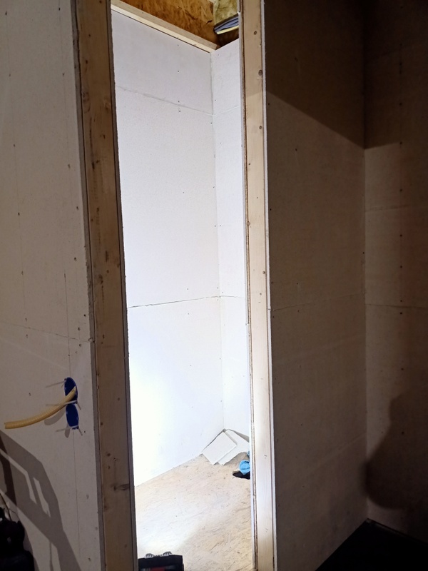

Ik ben voorzetwanden aan het plaatsen en kom er achter dat een koperen koud water leiding achter de wand condenseert. Waarmee kan ik dit het best isoleren?

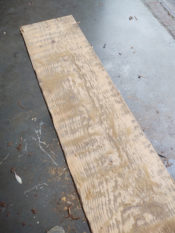

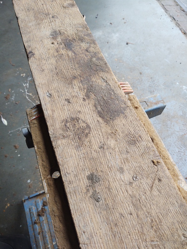

Ik heb een solid eikenhouten blad (220x100) van 3cm dik voor een tafel, daar schroef ik twee poten in (8 bouten per poot). Nu even de vraag, kan ik M8 20mm rechtstreeks in het blad schroeven (met getapt schroefdraad) of zouden jullie toch een rampamoer ofzo doen?
  • bbbrumbrum
Je verwoording zegt het al: schroeven.
Schroefdraad in hout is kansloos, dan kun je het net zo goed met luchtankers vastzetten.
  • LED-Maniak
  • Laatst online: 22:50
Rampamoeren. Let ook op het juiste materiaal anders gaan je schroeven stuk door het looizuur in het hout.
  • Zinloos1
  • Laatst online: 22:03
Thanks voor de snelle en goede reacties! Even praktisch, voor deze bout en een eiken tafelblad haal ik dan het beste welke rampamoer? https://www.gamma.nl/asso...rzinkt-10-stuks/p/B466572 gaat werken? Of is er een andere betere oplossing? Afbeeldingslocatie: https://tweakers.net/i/nfTexkp2JU5OkAjG4WOnf1enLMo=/x800/filters:strip_icc():strip_exif()/f/image/zm39hAHqeHkFLQI5Dxwh81Mj.jpg?f=fotoalbum_large
[ Voor 8% gewijzigd door Zinloos1 op 31-12-2021 10:25 ]

Houtdraadbout
  • twain4me
twain4me
Zinloos1 schreef op vrijdag 31 december 2021 @ 10:18:
waarom zou je moeilijk doen, schroef het gewoon vast met schroeven daar zijn schroeven voor uitgevonden.
  • Rzaan
  • Registratie: Mei 2018
  • Laatst online: 18:03
Rzaan
Altijd zoekende
Precies.
Je moet misschien een beetje kijken of er een verzonken kop inpast.
Maar anders is de eerder genoemde houtbouwschroef of een flinke parker ook een goed idee.
Die hebben meer grip en zijn er in vele maten.
Jammer dat je nu niet lekker kunt neuzen bij Hornbach.
  • Zinloos1
twain4me schreef op vrijdag 31 december 2021 @ 10:49:
Kwam vooral voort uit het feit dat ik maar 30mm dikte heb en ik wel een flink gat heb in de poten. Dat kan natuurlijk wel weer met een sluitring worden opgelost, maar dacht dat een rampamoer netter zou zijn. Ik zou inderdaad het liefst gewoon even kijken naar wat er mogelijk is in de winkels, maar dat gaat niet nu. Die houtdraadbout is wellicht now wel een goed idee. Want welke schroef zou jij hier voor gaan gebruiken dan?

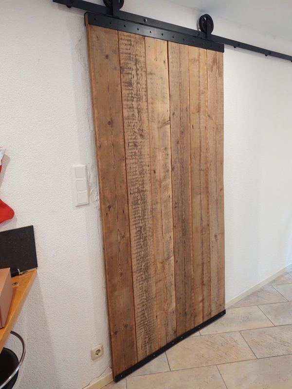

Schuifdeur gemaakt, heel het ophang deel aangepast achteraf, dus had beter gewoon 2 losse wielen kunnen kopen.... Klote lockdown :P
Nog niet af, maar hij kan IIG open en dicht. Ga nog een handgreep maken van hout, de strip aan de onderkant moet nog van dikker staal, en de rails inkorten.
Afbeeldingslocatie: https://tweakers.net/i/66lpg4FED42ngZVX93Ek93Rrtnc=/x800/filters:strip_icc():strip_exif()/f/image/4HpetK5j92hRnT2oI6JnYiPz.jpg?f=fotoalbum_large
Gemaakt van echte oude planken, Douglas ofzo? Het heeft iig een prachtige geel/rode kleur en mooie diepe nerven, dus heb ze jaren terug ook voor mijn tafel gebruikt. Eerst een laag vuil, kippenpoep, krijt en cement er af geschuurd, en oude spijkers afgezaagd.
Afbeeldingslocatie: https://tweakers.net/i/5KrNSnXCu0qYq9_CzZhLhMnKjvA=/x800/filters:strip_icc():strip_exif()/f/image/CiOKDXCvvRD8YUJxdpa1RPds.jpg?f=fotoalbum_largeAfbeeldingslocatie: https://tweakers.net/i/f6sGJ_ksfm2zrPSe-8mkBa-mJFk=/x800/filters:strip_icc():strip_exif()/f/image/EDlEo18uLSsZfSmNpe1FOj2D.jpg?f=fotoalbum_large
Afbeeldingslocatie: https://tweakers.net/i/Jp82kQ5b0B5W5pC_AkI4RiXFtUM=/x800/filters:strip_icc():strip_exif()/f/image/FwBaFn7EznCpTmZQRPWRKg77.jpg?f=fotoalbum_large

  • Woody179
  • Registratie: November 2019
  • Laatst online: 15:39
The Fatal schreef op zaterdag 1 januari 2022 @ 11:45:
@Woody179 ik zie dat je FinnJoist hebt gebruikt. Interessant! Hoe is dat bevallen?
Is het ook goedkoper uitgevallen dan “traditionele balken?
Erg goed, ik heb 89*360mm toegepast welke 61cm hart op hart liggen. Met deze balkmaat heb ik een vrije overspanning kunnen realiseren van +- 6,2m. Het was erg makkelijk. Om ze waar nodig in te korten en ondanks de totale lengte van 6,5 kon ik ze in mijn eentje op de muur leggen. Daarnaast werkt het ideaal met het leggen van ventilatie en electra omdat ze tot maximaal 170mm doorboord mogen worden.
Vanwege de mogelijkheden voor de vrije overspanning heb ik niet heel lang gezocht naar een oplossing in massief hout of staal / hout combi. Ex BTW en transport waren deze € 16,33 p/M1 Dit was als ik het me goed herinner ongeveer € 2.- p/M1 goedkoper als de houtprijs van een 75*225mm balk op moment van bestellen (waarmee ik de overspanning overigens niet had kunnen maken als verdiepings vloer).
  • bbbrumbrum
Woody179 schreef op zaterdag 1 januari 2022 @ 17:28:
Waar heb je ze besteld? Snap eigenlijk niet dat ze niet meer gebruikt worden, zeker als het óok nog eens goedkoper is.
  • Woody179
bbbrumbrum schreef op zaterdag 1 januari 2022 @ 17:53:
Daar is niet een eenduidig antwoord op te geven. Het verschil in prijs zit hem zowiezo tussen de verhouding van materiaal VS arbeid. Deze balken zijn normaalgesproken duurder vanwege alle extra handelingen in het fabricageproces. Omdat de houtprijs zo heel veel hoger ligt op het moment is de factor arbeid teniet gedaan omdat er simpelweg minder hout in zown balk zit ten opzichte van een massief equivalent.
Daarnaast zijn er (voorzover bij mij bekend) niet heel gek veel handelaren in Nederland. Ik vermoed dat dit deels is vanwege het beperkte aandeel houtbouw ten opzichte van traditionele bouw, (om nog maar niet te spreken van alle stromingen en opties daarin) en de relatieve onbekendheid product. Verder zijn er ontzettend veel verschillende maten in balken die ook niet allemaal op voorraad gelegd worden wat weer resulteerd in mogelijk lange levertijden.
Qua merken heb je twee opties de Finnjoist van Metsäwood (Zweeds) en de I-liggers van Steico(Belgisch?)
De levertijd was voor mij uiteindelijk de doorslaggevende factor om voor de Finnjoist te gaan. Ik heb deze besteld bij een houthandel in Someren waar ik via doorverwijzing weer terecht ben gekomen.
Overigens kleven er ook nadelen aan.
De balken die ik hier toepas zijn vanwege de overspanning 36cm hoog, incl afwerking resulteerd dat in een verdiepings vloer dikte van zomaar 40 a 45 cm. Die moet je wel kwijt kunnen in je constructie. Verder zouden er balk dragers op de markt moeten zijn maar anders dan ze met een special order uit Amerika laten komen heb ik ze ("lokaal") nog niet gevonden.
Dit weerhoud mij er overigens niet van om ze bij de bouw van het huis straks in de vloer en sporenkap toe te passen.

Nog een vraagje om 2022 even goed af te trappen.
Ik zoek bevestiging of aanvulling of het rachelplan wat ik voor ogen heb de gipsplaten en stuclaag (sausklaar) kan hebben zonder doorzakken.
Voor de rest staat alle informatie in de afbeelding :)
Afbeeldingslocatie: https://tweakers.net/i/SIn0bp41pXJG4IfHbqIvY5S_9lw=/800x/filters:strip_icc():strip_exif()/f/image/JQ9ApvpGkRQHYE3jkdoe1EN5.jpg?f=fotoalbum_large
Ik zie dat je balkafstand 38cm is.
Dan zou de technische kant van je plan kunnen werken.
Zonde dat je ruimte ten koste van de isolatie laat gaan want je hebt alle ruimte nodig.Waarom dan geen (b-keus) PIR om je gebrek aan ruimte op te lossen?
  • nickname89
nokiaan958GB schreef op zaterdag 1 januari 2022 @ 22:02:
Het aantal balken is even fictief er ingetekend, maar hart op hart zal het 60 zijn.
De keus is op glaswol icm met klimaatfolie gevallen omdat het dak al reeds geisoleerd is.
Er zit momenteel een 3cm opstalan pp-v 30/160 , wat in de jaren 80 goed was maar nu niet meer.
Alle geluidenvan buiten dringen best door momenteel.
Ik had contact daarover gehad met het bouwloket. Deze raden de combi van glaswol + klimaatfolie aan omdat er al dampscherm aanwezig is en het nieuwe aan te brengen isolatiemateriaal zou dan ingesloten zitten tussen twee dampdichte/werend schermen

@nickname89 is het een idee de panlatten haaks op de gordingen te schroeven, h.o.h. 30 cm? In plaats van horizontaal. Dan zijn die extra rode latten tussen je gordingen niet nodig en kun je die dus volledig met isolatie opvullen. In je tekening is alleen niet te zien wat de afstand tussen je gordingen is, die mag dan niet te groot zijn.

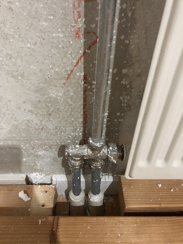

  • ione
Ik wil op zolder een scheidingswandje gaan maken om twee kamers te creëren. Op de plek waar ik de wand wil hebben zit echter een radiator. Zie foto’s. Ik wil deze iets naar rechts opschuiven.
Uit de vloer komen flexibele leidingen. Het idee is dat er hier een 90 graden koppeling komt en dan leidingen die naar rechts lopen naar de nieuwe plek van radiator.
Kan ik hier het beste gewoon ‘harde’ leidingen voor gebruiken? Die dan door de muur gaan lopen?
Zijn er andere ideeën of opties?
Weet nog niet of ik het zelf ga doen of laten doen (heb nog nooit met cv leidingen gewerkt). Enig idee wat de kosten voor het laten doen zouden zijn?
Afbeeldingslocatie: https://tweakers.net/i/Bb3V1qM5aaYZFKudhdX0emehEn0=/x800/filters:strip_icc():strip_exif()/f/image/JWeLoxVnO1wHoaArP2ErOFnh.jpg?f=fotoalbum_large
Afbeeldingslocatie: https://tweakers.net/i/P2yA6sfDEZju_RcrUZrydNLNko8=/x800/filters:strip_icc():strip_exif()/f/image/XLHPq1FXmygdeFbbbGet8X6i.jpg?f=fotoalbum_large
Afbeeldingslocatie: https://tweakers.net/i/7YCpTVWn02r-zW1qBdXLuXwfzgY=/x800/filters:strip_icc():strip_exif()/f/image/rNGg5ZZaSgh32nHTPaozlPSk.jpg?f=fotoalbum_large
Afbeeldingslocatie: https://tweakers.net/i/kXDLKd2XS08-BVmHH07i2pJn62w=/x800/filters:strip_icc():strip_exif()/f/image/kPnUoifve9xO0FnFmIzbkP0g.jpg?f=fotoalbum_large
  • Woody179
ione schreef op zondag 2 januari 2022 @ 10:09:
Met CV leidingen werken is niet zo heel gek moeilijk, met een beetje geduld en nauwkeurig werken kom je een heel eind.
Waar de meeste de mist in gaan is dat ze knel koppelingen als een idioot vast staan te wringen. Handvast, druk er op en nog iets aandraaien met een baco of steeksleutel indien nodig.
Is het niet handiger om 2 t-stukken te plaatsen en in beide kamers een kleinere radiator te hangen? Zou blijven beide kamers verwarmd. Met harde leiding werken is overigens prima. Let er wel op dat je ze recht afzaagd en waar nodig de bramen er afhaalt en dat ze heel ietsjes oplopen richting de radiator (paar mm is al voldoende) zo kun je je systeem altijd goed ontluchten.

  • nickname89
brambond schreef op zaterdag 1 januari 2022 @ 23:25:
Die afstand is 1,60 van gording naar gording, ik denk zelf te lang om te kunnen overbruggen met tengels.
Ben bang dat gisplaat met stuclaag gaat doorzakken dan
  • brambond
  • Laatst online: 21:47
nickname89 schreef op zondag 2 januari 2022 @ 10:34:
Ik ben hier zelf ook mee bezig. Heb de gordingen op 1 meter onderlinge afstand zitten. Rachels heb ik aangebracht zoals ik beschreven had, gipswerk moet nog. Lijkt erg sterk te zijn, kan me niet voorstellen dat dit door gaat hangen. Maar hoe dat met 1,60m afstand zit durf ik niet te zeggen.

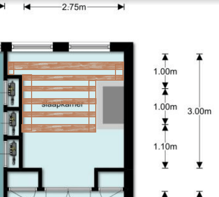

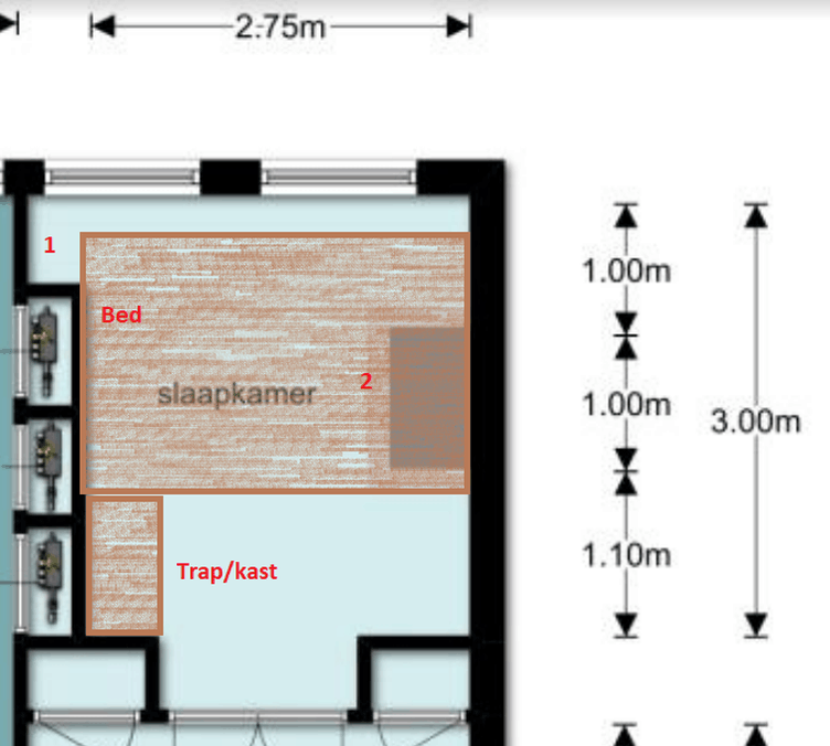

Tweakers,
Ik weet niet of het volgende een apart topic verdient of gewoon hier als vraag kan, dus bear with me.
Ik heb een huis met beperkte oppervlakte (43 m2) maar met hoge plafonds (3.10). Daarom zou ik graag in mijn slaapkamer mijn bed 'omhoog verplaatsen' zodat ik daarmee extra ruimte kan creëeren. Hoogslapers vind ik lelijk en kut, dus daarom kwam ik met het idee om een 'zwevend bed' te maken over de breedte van de slaapkamer, met een vaste trapkast/kast-trap aan de zijkant.
Plattegrond van mijn slaapkamer:
Afbeeldingslocatie: https://tweakers.net/i/WuJ2YDhcDzV3bu5gigBwrA6PjLQ=/full-fit-in/4000x4000/filters:no_upscale():fill(white):strip_exif()/f/image/dcOdIWaQ7iaLAL04O9c5oAfz.png?f=user_large
Beoogde opstelling:
Afbeeldingslocatie: https://tweakers.net/i/l9BrSpIBrmkObkZWEo2eKxZk4Ac=/full-fit-in/4000x4000/filters:no_upscale():fill(white):strip_exif()/f/image/X9V54H8rvmzaV20uXKvfg9vQ.png?f=user_large
Het idee is om aan beide zijden (links en rechts op de plattegrond) balken aan de muur te bevestigen waarop vervolgens dan dwarsbalken komen die het bed kunnen dragen. De ruimte is niet geheel vierkant, dus dit levert een paar vragen op (zie 1 en 2):
1. Mijn idee was om aan deze kant een extra zijbalk op de linker muur te bevestigen, zodat het bed in feite een 'hoekje doorloopt'; is dat handig? Lijkt me voor de stabiliteit beter dan als dit hoekje geen steun aan de muur heeft?
2. Hier zit een schouw die uitsteekt, dus mijn gedachte was om een zijbalk aan de schouw te bevestigen en een 2e rechtsboven in het plaatje (op de zelfde hoogte als 1). Hiervoor geld eigenlijk dezelfde vraag als bij 1.
Dit zou van bovenaf gezien het frame worden (pardon my Paint skills):
Afbeeldingslocatie: https://tweakers.net/i/MuJcqDD_jC99tRHKhz8lkJUdjRc=/full-fit-in/4000x4000/filters:no_upscale():fill(white):strip_exif()/f/image/Z64MAACNmoprf7ba36Cqk5nx.png?f=user_large
Hierbij dus in totaal 6 dwarsbalken, 4 met dezelfde lengte.
Mijn feitelijke vragen voor dit project:
1. Is dit een goede stabiele opstelling?
2. Wat voor type hout is het beste voor dit frame?
3. Wat is er vervolgens nog voor nodig om het matras op dit frame te kunnen leggen? Mijn gedachte was om de onderste dwarsbalk en de op 1 na bovenste aan de 'binnenkant' een inkeping mee te geven, zodat daarop dwarsbalkjes (in dezelfde richting als de beide zijbalken aan de muur) kunnen worden geplaatst als lattenbodem. Daarnaast was het idee om deze beide dwarsbalken wat hoger te laten zijn, zodat het matras er als het ware een beetje invalt. Goed idee?
4. Tot slot speelde ik met het idee om aan de onderkant in een paar balken wat spotjes te laten inbouwen, zodat ik daaronder mijn bureau kan plaatsen met verlichting. Is dit wel handig om te doen in balken die een zware constructie moeten dragen?
De muren waar beide zijbalken aan bevestigd worden zijn draagmuren. En het idee was om het frame op ongeveer 2 meter hoogte te plaatsen, zodat je er onder prima onderdoor kan lopen en staan, en in bed voldoende ruimte overhoudt. Zijn er verder nog andere dingen waar ik op moet letten of die ik juist wel/niet moet doen?

Morfang schreef op zondag 2 januari 2022 @ 14:10:
Tweakers,
Beoogde opstelling:
Extra ruimte maken is altijd een goed idee!
Als ik naar je tekeningen kijk, vermoed ik dat je de constructie te stevig en te zwaar maakt. Zes balken om twee bij twee meter te overspannen hoeft niet, met drie balken heb je ook een goede constructie (mits de balken niet te dun zijn). Lampjes is ook echt geen probleem, je kunt zonder problemen een gaatje boren voor pvc buisjes. Qua materiaal zou ik zelf gewoon vuren balken gebruiken met daarop underlayment, eventueel verzonken (als je de buitenste balken iets hoger wilt maken).
Toevoeging: en maak een lattenbodem voor je matras. Anders krijg je schimmel onder je matras.

  • Morfang
  • Laatst online: 24-06 23:41
KabouterSuper schreef op zondag 2 januari 2022 @ 18:03:
Top, dus twee balken als randen en dan eentje in het midden. Met daartussen dan inderdaad latjes als lattenbodem. Top!
Qua bevestiging; hoe kan ik de zijbalken het beste aan de muur bevestigen, normale pluggen + schroeven? En de dwarsbalken gewoon rechtstreeks op de zijbalken schroeven?
  • twain4me
twain4me
Morfang schreef op zondag 2 januari 2022 @ 18:49:
ik zou dit eens in een doorsnede tekenen, als je 2meter wil vrij laten balken + matras blijft er nog iets van 85 -90 cm vrije ruimte over is dat echt genoeg? gezien je haat naar hoogslapers.. je zal nog altijd het bed moeten verschonen zonder dat je er lekker bij kan en dat dan met je kop tegen het plafond.
