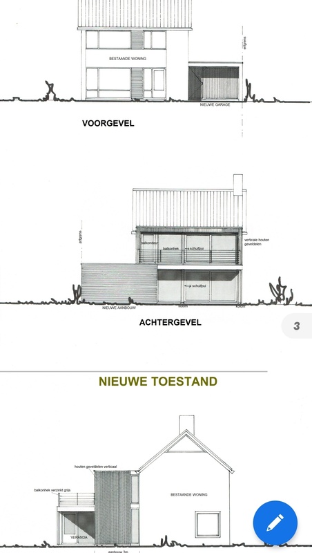

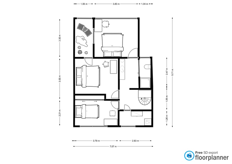

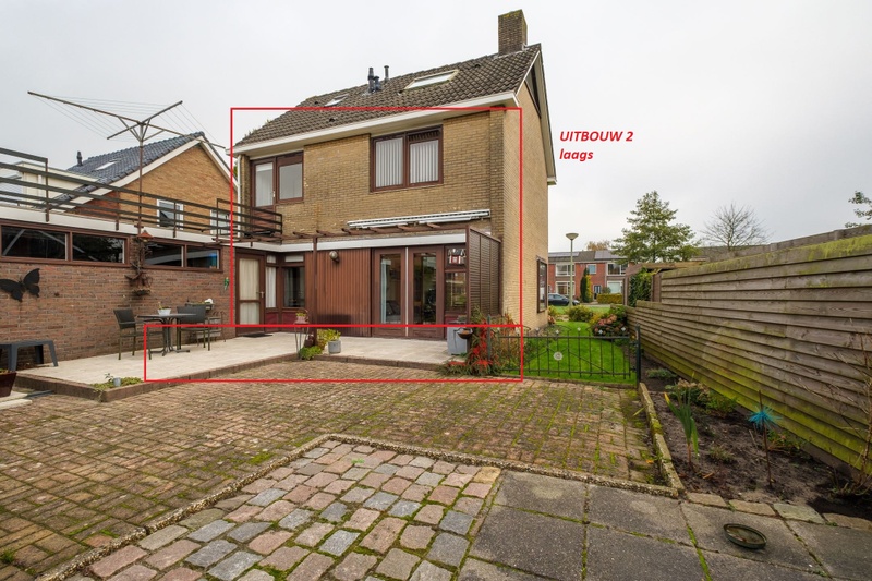

Hallo Tweakers!
Na een paar jaar eindelijk een huis gevonden en getekend in deze gekke huizenmarkt!
Het is echter wel een kleine huis met een energielabel E. We willen graag 2-laags uitbouwen zodat de woonkamer/eetkamer langer wordt en een extra slaapkamer.
Omdat dit onze eerste huis wordt, hebben wij zelf geen ervaring met indelen van kamers. Keuken past het beste bij een vouwbare tuindeur vanwege licht. Oude garage willen wij een extra hobbykamer (2 jonge zonen) van maken, wellicht slaapkamer mochten wij oud worden.
TV bank misschien op een vreemde plek.
Twijfels waar badkamer moet komen. Hetzelfde plek of een slaapkamer vervangen voor grotere badkamer.
We zijn nog druk bezig met puzzelen, huis krijgen wij rond mei 2022. Mocht er iemand feedbacks hebben, horen wij graag.
Afbeeldingslocatie: https://tweakers.net/i/2GgXn8sPG61XO5Jd_YgIKGIF73A=/x800/filters:strip_icc():strip_exif()/f/image/bgKI20fvg4kLEt3TSiWocrUY.jpg?f=fotoalbum_large
Afbeeldingslocatie: https://tweakers.net/i/ZoxxGqRF1mTpzRQl6mC6qAJFuxA=/x800/filters:strip_icc():strip_exif()/f/image/JeGBDErl9SjMlbqehA39WjRY.jpg?f=fotoalbum_large
Afbeeldingslocatie: https://tweakers.net/i/7hV4v7Tw_-HVxaSECZrP0PMxLiQ=/800x/filters:strip_icc():strip_exif()/f/image/ro4W7y2FC0SaEA4HSZxwN3AF.jpg?f=fotoalbum_large
Afbeeldingslocatie: https://tweakers.net/i/QPDD_-j8dzA0MlKN4wlPCm-WXuw=/800x/filters:strip_icc():strip_exif()/f/image/vEWDQWh8sdTVOYY4QWkML5k6.jpg?f=fotoalbum_large
Optie 2:
Afbeeldingslocatie: https://tweakers.net/i/jADq-Bv4cZS3USB9GApco6f8IPk=/800x/filters:strip_icc():strip_exif()/f/image/995Ck478542f3Dh4pA52ZGgf.jpg?f=fotoalbum_large

Op de 1e etage lijkt het nu dat je een slaapkamer hebt zonder ramen, dat gaat niet prettig zijn als slaapkamer.
Verder moet je nu door de badkamer om in de achterste slaapkamer te komen.
De indeling lijkt mij niet echt optimaal. Zijn er op de 1e etage dragende muren waar je rekening mee moet houden, of kan je vrij indelen?

Sowieso moet je hier een architect bij halen. Een uitbouw met 2 verdiepingen is echt geen eenvoudige vergunningsaanvraag. Eigenlijk iedereen kiest ervoor om op 1 laag te blijven. 1 serieus bezwaar van de buren en je hele feest gaat de prullenbak in.
Welstand kan ook nog een duit in het zakje doen, bijvoorbeeld door het schuine dak door te laten lopen, zoals de buren hebben.

Verder zie ik bij de buren, als ik het goed zie, dat de kap van het hoofdgebouw is doorgezet. Met een dakkapel. Dat zou eventueel een reële optie kunnen zijn.

Zensu schreef op woensdag 22 december 2021 @ 10:43:
Woning is van 1968 en wij hebben al vorige week een architect bijgehaald die tevens bij de gemeente werkt. Vergunning is geen probleem volgens hem.
1968, dat betekent dat alles wat 'origineel' is aan het huis versleten is. Mijn huis is marginaal ouder, maar er is niks van de installatie behouden. Dus riool, waterleidingen, elektra, verwarming. Maar ook alle kozijnen. En platte dak is ook een aandachtspunt.
Overigens is de vergunning een probleem volgens mij. Heb je 2 meningen van mensen die er niet over gaan ;).
Jij weet niet wat er gaat gebeuren. Je kunt onzinnige bezwaren krijgen, maar bijvoorbeeld ook overeenkomsten/afspraken uit het verleden kunnen impact hebben.
(De groenstrook achter mijn huis bijvoorbeeld hoort bij de projectwoningen, de gemeente mag mij geen uitrit geven, dat is 1x misgegaan. Dus er is 1 uitrit. Als koper van een buurwoning zou je kunnen denken, de buren hebben het ook... maar dat gaat je niet lukken)
We willen alleen ruwe bouw door aannemer laten doen en de rest (installatie, afwerking) zelf doen.
Waarom heb je dan nog een aannemer nodig?
Regel een timmerman, metselaar en eventueel een dakdekker en je bent klaar.
Grondwerk laat je een lokale grondwerker doen en de architect moet meedenken met oplossingen die eenvoudig te doen zijn.
Maar een aanbouw zonder afwerking is, fundering, vloer, kozijnen, muren en een dak.
Alleen bij het uitbreken goed advies inwinnen van een constructeur & goed stempelen. Een achtergevel eruit breken is een paar man, een container en een dagje rammen. Paar weken geleden nog gedaan.

Zensu schreef op zondag 19 december 2021 @ 15:48:
Zullen echt afhangen van preferentie, dus ik zou dit met je partner bespreken.
Als ik het goed begrijp zijn jullie van plan om een open woonkamer te nemen, ik zou hier even goed over nadenken vooral ivm tocht. Zeker met 2 opgroeiende kinderen, als ik kijk naar mijn eigen jeugd liet ik altijd elke deur openstaan waar ik doorheen liep tot irritatie van mijn ouders ;)
Ik zie dat je al software gebruikt om je plattegronden en inrichting in te bepalen.
Aangezien ik zelf recentelijk ook een opknapwoning heb gekocht doe ik hetzelfde en ik gebruik hiervoor SweetHome3D en ben er erg tevreden over.
Je kan hiermee goed zien hoe je huis eruit gaat zien en zelfs geraytracete photos en videos renderen.
Ik kan ten zeerste aanraden om het een poging te geven.
Ook heb ik een screenshot van mijn huidige plannen bijgevoegd om een idee te geven van de mogelijkheden van de software.
Ik vind het ook heel nuttig om naast inrichting bijvoorbeeld verschillende kleuren(combinaties) uit te proberen.

Jij ook gefeliciteerd met je opknapwoning :)
Bedankt voor het meedenken en je software suggestie. Zal het binnenkort uitproberen.
Ik wacht nog op een WOZ rapport, zo zal ik gelijk meer foto's kunnen zien van het huis.

Mijn 2 cents: Basics eerst, begin altijd eerst met je geraamte, met de basiszaken. Laat (preventief) elektra, riolering, leidingen etc. vervangen. Liever nu dan als je alles hebt laten stucen, je vloer erin zet etc.
  • Sjamo
  • Registratie: Oktober 2021
  • Laatst online: 12-07 16:37
Wij hebben de afgelopen jaren onze woning uit 1957 opgeknapt.daarbij hebben wij ons gericht op toekomstbestendigheid en comfort.
Je geeft aan dat je een ruimte beneden wil hebben als speelruimte, met als mogelijk toekomstige functie slaapkamer dacht ik. Dat zou betekenen dat je hoopt lang in deze woning te blijven wonen.
Ik zou beginnen met het maken van een lijst van zaken die opgeknapt moeten worden, om de woning toekomstbestendig te maken. Daarmee investeer je nu, en zullen je uitgaven in de toekomst lager worden, waardoor je meer geld overhoudt voor het huis en andere dingen.
Denk daarbij aan gevelrenovatie (dat scheelt enorm, en met impregneren helpt het ook vocht buiten de spouwmuur te houden.
Dakrenovatie. Op de foto lijken de pannen groene aanslag te hebben. Dat krijgen ze meestal wanneer de pannen versleten zijn, het voorstadium van afbreken etc. Ook handig wanneer je zonnepanelen wil laten leggen. Misschien moet het dak ook verstevigd worden voor de zonnepanelen en gewicht van isolatie.
Check de kruipruimte op ventilatie en vocht en mate van isolatie.
Maak een plan voor isolatie (goede isolatie zolder, vaak niet voldoende, spouwmuur, vloer, ramen triple glas plus goede kozijnen) van de hele woning, en daarbij horend een goed ventilatieplan.
Maak een plan voor een toekomstbestendige verwarming. Bijvoorbeeld vloerverwarming middels warmtepomp. Eventueel ondersteund met airco voor snelle koelte en verwarming in het huis. Denk hierbij ook aan sanitair warm water.
Check de meterkast en de bedrading en groepen, en laat dat aanpassen op hoger elektra-verbruik indien nodig.
Eventuele andere zaken die van belang zijn. Tuin? Dakgoten, schoorsteen, schuur etc.
Wanneer je die lijst hebt, met realistische offertes voor deze tijd, dan heb je waarschijnlijk een fors bedrag dat je moet aftrekken van die anderhalve ton die je beschikbaar hebt voor de verbouwing die je wenst.
Wat betreft prijzen, ik hoorde pas van iemand die een eenvoudige uitbouw wilde laten maken, en die kwamen al uit op rond de 60k (materiaalprijzen konden hoger worden, zo snel stijgen de prijzen nu).
Richtprijzen.op internet zijn momenteel absoluut niet betrouwbaar. In veel gevallen mag je dat vermenigvuldigen met 1,5 of 2, in verband met de overspannen markt.
Deze dingen klinken allemaal niet spannend, maar een huis dat qua onderhoud tip top in orde is en wat betreft voorzieningen comfortabel, betrouwbaar en toekomstbestendig, dat kan meer charme hebben dan hoe het nu in eerste instantie overkomt.
Succes en plezier met je plannen :)

@Sjamo Eerste offerte al binnen voor nieuwe dakpannen en arbeid. 70m2 voor €8600,- incl btw. Mocht het nodig zijn ivm versleten dakpannen :) heb 30 dagen de tijd om alvast te bevestigen voor opdracht in 2023. Kan zijn dat het volgend jaar nog duurder wordt. Of juist niet hmmm

Nieuwe tekening gemaakt door de architect. Nu nog wachten tot wij de sleutels krijgen :) wij twijfelen nog of bijkeuken nodig, de slaapkamer iets groter moeten door veranda op te offeren en de wasmachine op de 1e verdieping ergens plaatsen, bijvoorbeeld rechtsonder (=geen badkamer)
Afbeeldingslocatie: https://tweakers.net/i/Zr5Oxs2dlgHorAwZoyk61rL-Jww=/800x/filters:strip_icc():strip_exif()/f/image/AnC9q56sGSAQrDmpyPcldnYN.jpg?f=fotoalbum_large
Afbeeldingslocatie: https://tweakers.net/i/U2Qw9gKTYe4jVI6wOX8uyL0QjsM=/x800/filters:strip_icc():strip_exif()/f/image/RarvckLXNFZMPfK8dv6JRMsu.jpg?f=fotoalbum_large

@Zensu Ziet er goed uit! Zo wordt het lekker ruimtelijk.
Is het gedeelte helemaal nieuw waar de bijkeuken is getekend? Evt. zou je de bijkeuken in de garage kunnen toevoegen (extra koelkast, voorraadkast etc.). Wij zouden nu niet meer zonder kunnen :).
Heb je al een aannemer?

Nieuwe tekening ontvangen, nu met wasruimte.
Aannemer niet gevonden. Overdracht vind plaats in mei en meeste doen wijzelf. Als tekening definitief is dan willen wij iemand vragen voor die alleen ruwbouw doet voor onze uitbouw en vloerverwarming. Wij gelukkig geen haast omdat wij nog boven de bedrijf wonen.
Road-runner83 schreef op zondag 6 februari 2022 @ 11:17:
