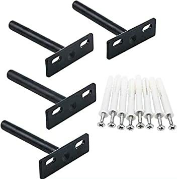

Andere mogelijkheid is om er aan de achterkant een stuk MDF haaks op te verlijmen. (Je plank krijgt dan een soort L vorm). Zo'n hoekverbinding is veeeel stijver dan een losse plank. Maar soms is dat esthetisch ongewenst of zit het in de weg.

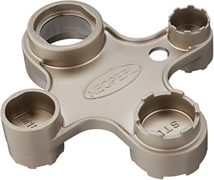

Iemand enig idee wat dit is?
Afbeeldingslocatie: https://tweakers.net/i/uq-mvUrxqSTqiaA1IZSAcuhDG2Y=/234x176/filters:strip_icc():strip_exif()/f/image/kcuQJf4Znq2D4P7QjZeCFRsp.jpg?f=fotoalbum_medium
Ecodan warmtepomp
  • Cyberpope
Cyberpope
When does the hurting stop??
Lijk op z'n ding om iets uit een kraan te schroeven, maar dat is een wilde gok
  • edsandje
edsandje
Geen vragen via pm
Perlatorsleutel zo te zien.
Please state the nature of the technical emergency
  • significant
  • Laatst online: 18-10 19:07
Neoperl perlator sleutel. Ik heb de variant met meer opties:
Afbeeldingslocatie: https://tweakers.net/i/zwu-KN2tixy_K35Or5PdFgwFWZg=/full-fit-in/4920x3264/filters:max_bytes(3145728):no_upscale():strip_icc():fill(white):strip_exif()/f/image/7P0VO4iBCV6oYib9qKFzv4Gt.jpg?f=user_large
  • JT
  • Laatst online: 16:42
JT
VETAK y0
Dank allen, die zal wel bij de nieuwe kranen gezeten hebben die de installateur heeft geinstalleerd bij het bouwen in onze badkamer :) Die hou ik dan maar even.

Ik heb onderstaande blinde plankdragers. Ik zit al een hele tijd na te denken hoe ik (eiken houten) planken in een hoek van 90 graden kan ophangen, maar dan wel de planken in verstek zaag. Dat vind ik net iets mooier dan gewoon “tegen elkaar aan”. Iemand tips/idee?
Afbeeldingslocatie: https://tweakers.net/i/AuTV5ZtCLUCHvbWRnGLDwmiWHwE=/full-fit-in/4920x3264/filters:max_bytes(3145728):no_upscale():strip_icc():fill(white):strip_exif()/f/image/vWKJ8FK29gCRb38KDIlXEUCd.jpg?f=user_large
  • einz
  • Laatst online: 14:20
mierenfokker schreef op zondag 16 januari 2022 @ 19:31:
Je zou hem in verstek kunnen zagen, verbinden en dan aan een zijde de gaten kunnen boren tbv de plankdragers. En aan de andere zijde deze boren/frezen in een brede sleuf zodat hij wel hangt op de plankdrager maar je hem op de andere kan schuiven.
Ik weet niet of in verstek zagen zo’n goed idee is in verband met werking van het hout. In deze video legt Keith uit waarom: YouTube: Building My Dream Desk
Met de juiste verbinding en haaks “tegen elkaar aan” heb je veel minder kans op ruimte tussen de planken door de werking.
Disclaimer: (Misschien link ik niet precies de goede video uit de serie waarin hij z’n bureau bouwt, heb ‘m al een tijdje terug gezien)
