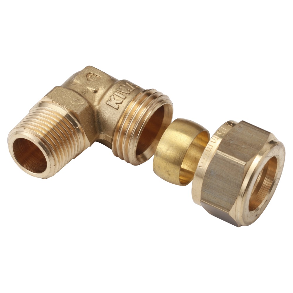

MWDKing schreef op maandag 17 januari 2022 @ 20:56:
Vraagje; ik heb een inlaatcombinatie met een 15mm knelpunt aansluiting (deze). Kan ik op de buitendraad waar normaal de knelmoer op gaat, ook andere 'schroefverbinding' opzetten? (bijv. en flexibele aansluitbuis met dezelfde draad?) 8)7
Ligt aan de lengte van de schroefdraad. Normale kneloppelingen hebben een te kort schroefdraad om direct te schroeven (uiteraard met loctite/teflon). Deze ziet er langer uit, dus zou moeten kunnen.
  • twain4me
twain4me
Zwartoog schreef op dinsdag 18 januari 2022 @ 17:05:
een knelkoppeling is soms best scherp als je hem als puntstuk gaat gebruiken ik zou er even een vijl overheen halen want ik denk dat @MWDKing een flex slang bedoeld met een 1/2" binnendraad (en rubber) dat rubber kan dan worden gesneden door de knelkoppeling. en dat kan idd als de schroefdraad lang genoeg is en niet te scherp.
hier is het verschil goed zichtbaar tussen buitendraad (niet opletten dat het 3/8 is) met een mooi plat kantje en lange schroefdraad voor een rubber of een schroefbus en de knel kant zonder plat kantje. voor eigenlijk alleen de knelmoer.

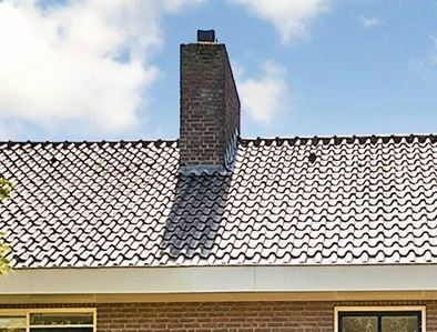

Rzaan schreef op dinsdag 18 januari 2022 @ 12:14:
Ik ben van plan om de open haard uit onze nieuwe woning te slopen.
(Ga wel eerst laten beoordelen door deskundige hoe dit aan te pakken met gewicht en constructie e.d.)
Maar nu lees ik dat je voor elke sloop waar je mogelijk asbest zou kunnen tegenkomen vergunningsplichtig bent?
Geen idee of er nog een asbest pijp in de schoorsteen zit (bouwperiode 1980).
Maar klopt dit?
Navragen bij je gemeente.
Ik heb ook de haard en schoorsteen in mijn huis (bj ‘89) laten verwijderen en de enige eis die de gemeente stelde was “doe een asbestinventarisatie en als die negatief uitvalt mag je alles weghalen zonder vergunning”.
En dat terwijl de bestaande bewoners van dezelfde huizen in de straat heel stellig beweerden dat de schoorsteen er niet af zou mogen vanwege het aangezicht en de welstandscommissie.
De buren naast me die er één jaar eerder in kwamen hebben daarom een zware stalen constructie laten maken om de schoorsteen omhoog te houden om de haard en het kanaal in de woonkamer weg te kunnen halen. :X
Die baalden wel toen ze zagen dat wij gewoon de hele schoorsteen aan het slopen waren. ;)
Mijn schoorsteen zat trouwens aan de achterkant van het huis, kan me voorstellen dat het aan de voorkant mogelijk niet mag vanwege het aangezicht.

Vliegvlug schreef op dinsdag 18 januari 2022 @ 20:57:
Ik heb ook de haard en schoorsteen in mijn huis laten verwijderen en de enige eis die de gemeente stelde was “doe een asbestinventarisatie en als die negatief uitvalt mag je alles weghalen zonder vergunning”.
dat dus, bij mijn woning zit de schoorsteen net uit het midden aan de achterkant van het pand, na lang twijfelen over hout of pelletcv ipv de bestaande gas haard die ik direct heb laten afsluiten. was de beslissing snel genomen toen ik merkte dat het me gewoon 1000WP op de PV installatie scheelde (ik wekte minder op dan vriend met 11 panelen op het dak) nu wek ik de volledige berekende capaciteit op..
Alleen omdat het meer werk zou creeren (lees kosten) is tot van terras tot de zoldervloer blijven staan.
Buurman (andere type woning) heeft hem ook weg gehaald, bij hem zat hij in het midden van het pand denk niet dat hij een vergunning ervoor aangevraagd heeft. (niet gezien op de meldingen die er bij zou horen in lokaal nieuws)
btw ik zou hem wegslopen .. gaan ze moeilijk doen over het aanzicht op het dak kan je nog altijd een nep variant erop knutselen je weet wel platen met nepstenen erop ..
betreft wegslopen, bij mij is wel er een constructief dragend deel van het pand in verwerkt (in de woonkamer) daar staat momenteel de constructie van de openhaard nog .. ik ga dat verwerken in een kast of een faux-pas open(gel)haard ofzo.. dus zomaar slopen zou ik wel even goed je bouwtekening(en) nakijken
Ik denk inderdaad dat ik het zo ga aanpakken.
De schoorsteen wil ik ook weg. Voegt niets toe; alleen maar kans op lekkage; geeft minder ruimte voor zonnepanelen die we willen gaan plaatsen.
Snap niet helemaal waarom een welstandscommissie moeilijk zou doen over een schoorsteen midden op een dak uit een jaren 80 huis. Als het nu een prachtige stadsvilla zou zijn van rond 1900-1940 of een ander bijzonder bouwwerk. Maar ja, ik snap wel meer niet van sommige regels.
Even specifiek over dit stukje: Moest je ook de negatieve uitslag van de asbest-inventarisatie laten zien aan de gemeente?
Zo niet, dan laat ik die inventarisatie doen en bij negatief ga ik gewoon slopen.
(wel na gedegen bouwtechnisch onderzoek natuurlijk)
Dikke kans dat er nooit iemand van de gemeente komt. En als ze wel komen, ga ik eerst met tranen in mijn ogen zeggen dat ik het echt niet wist. Als ze dan toch willen dat ie terugkeert, zien we het dan wel weer.
  • MWDKing
  • Laatst online: 22-09 12:16
twain4me schreef op dinsdag 18 januari 2022 @ 17:28:
Bedankt voor je reactie! Ook @Zwartoog bedankt! Het is een scherpe rand met niet veel draad. Dus een koppeling met binnendraad en rubber hier overheen gaat niet begrijp ik. Hoe zit dat met een koppeling met teflon?

Rzaan schreef op dinsdag 18 januari 2022 @ 21:27:
Dat heb ik inderdaad nog nagevraagd maar dat was niet nodig.
Het ging er om dat je die negatieve uitslag wel voorhanden moest hebben tijdens het slopen mocht er een inspecteur van de gemeente langskomen, anders had je wel een probleem en wordt de sloop stil gelegd tot je het alsnog hebt.
Er werd vervolgens nog bij verteld dat die inspecteurs eigenlijk alleen langskomen na een melding van een buurtbewoner en zelden uit zichzelf. ;)
Ik heb uiteraard wel de inventarisatie laten doen en gelijk ook van het hele huis want dat was maar iets van vijf tientjes duurder en we gingen nog meer verbouwen in huis dus dan is dat wel fijn om te weten.
Qua afvoer van puin is er hier ook zo’n vergunningsregel, bij meer dan zoveel kuub moet er een vergunning komen voor de sloopwerkzaamheden.
Daarom heeft de aannemer twee containers laten komen want dan was er geen vergunning nodig want in twee keer bleef het onder die grens :P
Eerst de ene container en nadat die vol was en weggehaald de tweede, natuurlijk niet tegelijkertijd geplaatst. ;)
[ Voor 3% gewijzigd door Vliegvlug op 18-01-2022 21:54 ]
  • twain4me
twain4me
MWDKing schreef op dinsdag 18 januari 2022 @ 21:42:
Bedankt voor je reactie! Het is een scherpe rand met niet veel draad. Dus een koppeling met binnendraad en rubber hier overheen gaat niet begrijp ik. Hoe zit dat met een koppeling met teflon?
als je het haalt qua lengte kan je een vijl over de koppeling halen zodat de "scherpte" ervanaf is. ik denk dat zoon flexslang wel gaat passen hoor de andere optie is een schroefbus 1/2" binnendraad en zal ook passen en dan moet je eigenlijk het schroefdraad opruwen dat de teflon blijft zitteng ( ik zou een vijl pakken en een slang met rubber+wartel)

Rzaan schreef op dinsdag 18 januari 2022 @ 21:20:
Ik snapte het ook niet maar de bewoners hier, waarvan sommigen hier al vanaf de bouw wonen waren er echt van overtuigd dat het niet mocht.
Misschien was dat ooit zo en zijn de regels inmiddels versoepeld, dat kan natuurlijk wel.

Vliegvlug schreef op dinsdag 18 januari 2022 @ 21:45:
Dit is zo'n bericht waardoor ik vanavond niet ga lopen malen in mijn bed!
Dank!
Voor meer dan 10 M3 puin heb je inderdaad een vergunning nodig.
Ik vroeg me al af hoe ze dat controleren als je steeds bepaald afval al eerder afvoert.
Wat was je in totaal kwijt voor zo'n inventarisatie?

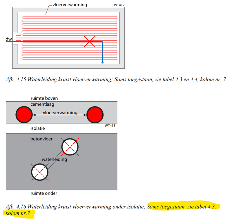

Heeft iemand verstand van legionella preventie icm vloerverwarming?
Mijn vloeropbouw wordt (van onder naar boven): zand, 16cm PIR, 14cm beton, 4 cm XPS, 8 cm zandcement met vloerverwarming. Mijn plan is om de koud drinkwaterleidingen op de PIR te leggen. Dat doe ik ook met de warme drinkwaterleidingen.
Of dit is toegestaan ivm legionella vorming is me niet helemaal helder. Ik heb gekeken in de ISSO Hotspot checklist.
Daarin staat deze tabel:
Afbeeldingslocatie: https://tweakers.net/i/Bt5yigSd_E7KatycWLdFJU0CR-s=/800x/filters:strip_exif()/f/image/PvaDg00pXN1fx9TLSGAfqF4p.png?f=fotoalbum_large
Geel gemarkeerd is min of meer mijn situatie, behalve dat de temperatuur onder de constructie waarschijnlijk lager is, omdat er geen plafond zit van een verwarmde ruimte, maar PIR en daaronder zand. De 'ja' in kolom 7 betekent dan dat mijn plan mag denk ik, toch?
Er is ook een plaatje. Daaronder staat dat het 'soms' is toegestaan, maar uit de tabel blijkt dat het meestal is toegestaan :? .
Afbeeldingslocatie: https://tweakers.net/i/scfTWnTFtq-gZtldrazo3w1iApg=/800x/filters:strip_exif()/f/image/L8rkW0UTwjgEB66g31rK38SM.png?f=fotoalbum_large
Definitie Amin (minimale horizontale afstand)
Afbeeldingslocatie: https://tweakers.net/i/aN7LO5rnBllbUOQh1ReFN5f5XHw=/800x/filters:strip_exif()/f/image/jELBknd1TGdVYdpZrOT9ZmEl.png?f=fotoalbum_large
Bottomline: kan ik veilig de koudwaterleiding op het PIR leggen (onder de wapening van het beton)?
Tot slot; drinkwaterleiding nooit isoleren toch? :)

MWDKing schreef op dinsdag 18 januari 2022 @ 22:58:
even nieuwsgierig.. waarom wil je "perse" bij de vloerverwarming neerleggen .. waarom niet gewoon onder het pir oid ?
ik ben geen expert maar beetje wat ik hier op GOT heb geleerd van anderen is:
Legionella is een dingetje als het water tussen bv 20 en 40 graden raakt en lange(re) tijd stilstaat zover ik weet .. het doorspoelen van leidingen (verteld men) voor zeg 30 min tot 30 uur oid .. zou niet altijd helpen. daarvoor moet je het water boven de 60 graden verhitten ..
isolatie "remt" en als jij de vloer voor een dag op 18 -20 graden zal het (koude) water die temperatuur aannemen of visa versa de warmte wegsnoepen .. lijkt me in beide gevallen niet handig.. hoe meer isolatie tussen A en B hoe langer het duurt voordat het effect "merkbaar" word ..
trouwens
Als je plantjes/dieren in huis hebt die water krijgen als je op vakantie bent en gezien je dagelijks wel koffie/thee drinkt de vaat doet zal dit denk ik wel meevallen ... en als je op vakantie gaat zet je de verwarming meestal uit oid .. toch ? of op een lage stand. denk alleen dat je rendement als je de waterleiding dicht bij je verwarming zou leggen .. wel daalt in energie zuinigheid.
Maar klopt dit?
Bouwperiode 1980 is mogelijk net op het randje of er wel/geen asbest in het kanaal gebruikt is.
Ik heb vorig jaar mijn schoorsteen laten slopen, huis in 1981 gebouwd, zeker geen asbest aanwezig in het hele huis (ik heb het huis gekocht van de eerste eigenaar die het zelf heeft gebouwd). Schoorsteen was vrijstaand en geen onderdeel van de dakconstructie. Schoorsteen aan voorzijde van het huis. Het omgevingsloket gaf aan dat ik geen (sloop)vergunning nodig had.
Enige waar je wel rekening mee moet houden is of de schoorsteen onderdeel uitmaakt van de dakconstructie. Staat deze ergens vrij midden in het dak, zal dat vermoedelijk niet zo zijn, staat de schoorsteen in de nok, dan zal dat wel zo zijn (de nok-gording is dan in de schoorsteen constructie opgelegd).
  • Rzaan
  • Registratie: Mei 2018
  • Laatst online: 26-09 15:16
Rzaan
Altijd zoekende
_Arthur schreef op woensdag 19 januari 2022 @ 11:21:
Dit laatste moet ik nog uit laten zoeken. Het lijkt ('lijkt') dat de schoorsteen dwars door het huis is gebouwd naast een steunmuur.
De schoorsteen gaat wel precies door de nok.
Al ligt het grootste deel van de schoorsteen aan de achterzijde van de nok.

Rzaan schreef op woensdag 19 januari 2022 @ 11:58:
Zo lijkt het wel. Nokbalk zal vermoedelijk aan weerszijden van de schoorsteen zijn opgelegd. Dan heb je, vermoedelijk, wel een vergunning + constructie berekening nodig.
Dat wordt een deel van je zolderbetimmering (if any) slopen en kijken hoe het er uit ziet. Eventueel ook de originele bouwtekeningen bekijken (heb je die niet, kan je ze doorgaans opvragen bij de gemeente waarin het huis staat).

Eens zelf wat vragen: 1 van de aansluitingen van m'n CV (afvoer) zat blijkbaar al lang niet goed en lekte (de linker als 't niet duidelijk is). Ik heb deze wat proberen aan te draaien, maar dat heeft 't eerder slechter gedaan dan goed. Ik heb 't idee dat hij meer lekt tussen de moer en de kunststof leiding in, dan de aansluiting van de moer op 't verdeelstuk.(hoewel de oxidatie ook aan de bovenkant van de moer zit)
Zaterdag wil ik 'm helemaal loshalen (cv circuit leeg), maar ik ben benieuwd hoe deze koppeling werkt: hoe zit die kunststofleiding aan de moer vast? Wat kan ik aantreffen, weet iemand dat? Een soort van knelkoppeling als https://www.toolstation.n...ssing-knelring-set/p31376 ?

Tjark schreef op woensdag 19 januari 2022 @ 13:02:
Je kan inderdaad zoiets aantreffen, ik denk dat de rubber ring is vergaan. Ik zou je alleen aanraden om het vroeg in de ochtend los te halen, de winkels gaan om 1700 dicht en deze spullen kan je eigenlijk beter bij Warmteservice halen omdat je dan gelijk het goede onderdeel krijgt.
Lijkt erop dat die van boven lekt, wellicht is het voldoende om deze los te draaien, hennep eruit te halen, nieuwe hennep of loctite 55 of iets dergelijks opnieuw om de schroefdraad te doen en dan aan te draaien?
  • Tjark
  • Laatst online: 25-09 10:06
Tjark
DON'T PANIC
In de ochtend zaterdag leek me ook al handig, en met de oude naar warmteservice gaan die vlakbij zit, is idd handig :)

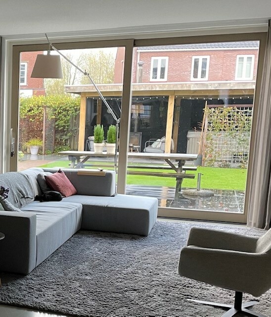

Hi all, vraag waarbij jullie mij wellicht kunnen helpen. Ik wil weten of het mogelijk is mijn schuifpui om te draaien. Deze gaat nu van links naar rechts open maar als gevolg van een aanpassing interieur willen we van rechts naar links. Het huis is uit 2008 en merk schuifpui weet ik niet. Ik heb een klein vermoeden dat het mogelijk is want ten tijde van de bouw werd de schuifpui initieel verkeerd gemonteerd, dus precies zo zoals we nu juist wensen. Ik heb aannemer daarop gewezen toen en in mijn herinnering hadden ze dat toen vrij snel opgelost.
Weet iemand dit?
Als je de linker vergelijkt met de andere twee heeft die nooit goed aangedraaid gezeten.
Of zit er scheef opgedraaid.
Zo te zien is het pex slang 14, deze willen nog wel eens flink krimpen.
Als je de boel hebt afgetapt en de aansluiting los draait en de slang schiet naar beneden ga dan niet proberen om die er weer op te krijgen maar haal dan een verloopkoppeling en zet er een stukje koperen buis tussen naar de verdeler.
Please state the nature of the technical emergency

Ik wil onderstaande schouw zelf gaan slopen. Ik heb d.m.v. bouwtekeningen (eerder in dit topic) laten vaststellen dat het geen dragende schouw is.
Hoe ga ik met het slopen te werk? Breekhamer huren en dan bovenin beginnen met breken en dan eruit beuken met een sloophamer?
Gedeelte van de muur dat erna open komt te liggen, kan ik dat gewoon laten stucen of komt daar nog meer bij kijken?

Morfang schreef op woensdag 19 januari 2022 @ 20:04:
Je zal de roet moeten insluiten. Epoxy of dat spul wat je aan cement kan toevoegen om het waterdicht te maken. Anders slaat het roet gewoon door in je nieuwe stuclaag.

Arjan schreef op woensdag 19 januari 2022 @ 20:31:
Ik heb toen ik mijn schouw eruit heb gehaald de roet gespoten met SPS ISO Spray, is niks doorheen gekomen
Je kan lezen wat er op de wartel staat.. er staat iig 14 mm x nog wat
Dan kan je ze vervangen met zo iets. Maar goed idd gewoon ff meenemen naar de warmteservice en die hebben zo een oplossing voor je.
https://www.warmteservice...5?origin=Search%20Results

sixgirls schreef op woensdag 19 januari 2022 @ 17:41:
Weet iemand dit?
Ik durf met aan zekerheid grenzende waarschijnlijkheid te zeggen dat dit niet kan. Aan de buitenzijde is het profiel schuin voor de afwatering, en er loopt een afwateringskanaaltje naar de buitenkant.
  • Wolly
jichem schreef op donderdag 20 januari 2022 @ 09:11:
Ik denk dat gevraagd wordt of de "deuren" gewisseld kunnen worden, echter zit je dan sowieso met het slot wat natuurlijk op een andere plek moet komen in deur en pui.
Misschien dat je de schuifdeur op zijn kop kan zetten O-)
  • jichem
  • Registratie: Augustus 2016
  • Laatst online: 25-09 13:10
Hehe, sorry. Ga er onterecht vanuit dat iedereen met kozijn het zelfde bedoelt. Maar inderdaad deuren omwisselen lukt ook niet. (ik denk dat de aannemer destijds gewoon een schuifdeur van een andere woning gebruikt heeft en daar de "verkeerde" weer heeft geplaatst. Als die mensen het vervolgens accepteren is weer een kostenpost voorkomen)
Weet iemand dit?
Je zou een vraag op de buurt-app kunnen zetten of iemand wil ruilen.

@Morfang Zelf maandje geleden ook gedaan. Gewoon met een vuistje, grote beitel en een sloophamer. Breekhamer huren is misschien wel wat sneller maar als de vloer je lief is zal je toch wat uit moeten kijken. Bij mij kwam er 3 kuub schoon puin vanaf (+ nog wat rest troep) dus was blij dat we een container hadden laten komen. De puinemmers waren ook onmisbaar.
Of je roet houdt hangt wel af van de constructie. Wij hadden wel een beetje en dat hebben we er ook gewoon af gebikt voor het stuken.

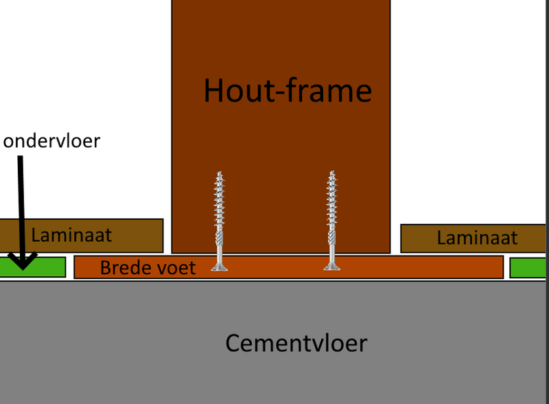

SquareOne schreef op donderdag 20 januari 2022 @ 13:52:
Oke dat geeft goede hoop.
Wellicht iets verkeerd omschreven want we hebben geen houten vloer :).
Het is een nieuwbouwwoning met een cementdekvloer. Daar wil ik het skelet op kitten/lijmen omdat in de vloer bevestigen een beetje tricky is met de vloerverwarming leidingen.
Ik kan het skelet wel in de muur bevestigen aan de kant van de ramen. De L vorm zou wat extra steun moeten geven. De kastjes die we tegen het wandje aan willen plaatsen zijn eigenlijk lage kastjes. Maar als het voor de stevigheid noodzakelijk is om een hoge kast er tegen aan te zetten is dat het overwegen waard.
En inderdaad zullen we mooi gebruik maken om extra stopcontacten etc te verwerken in de wanden!
Met houten vloer bedoelde ik eigenlijk de topvloer. Laminaat of hardhouten vloer die in de render getekend is.
Ik begrijp dat er nog helemaal geen vloer ligt (op het cement na?)
Je zou dan onder je laminaatvloer, óp je cementvloer, een bredere basis kunnen maken voor de muur, zolang deze basis niet dikker is dan je ondervloer.
Als je de kast wil gebruiken als extra steunpunt is dit waarschijnlijk helemaal niet nodig.
Dit idee:
Afbeeldingslocatie: https://tweakers.net/i/2XZi_aKQcJ8ieKy_yMGgCHExUs4=/800x/filters:strip_exif()/f/image/utqbRp5DS0QoS8FEuzNzq6yJ.png?f=fotoalbum_large

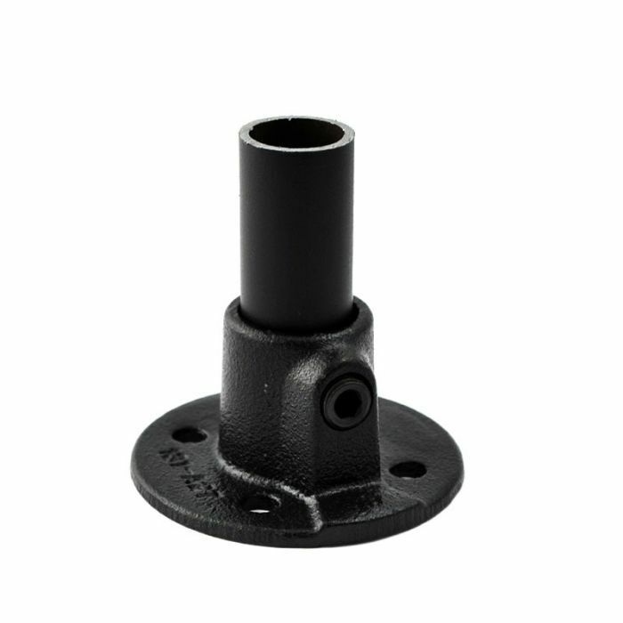

Mania-92 schreef op donderdag 20 januari 2022 @ 14:17:
Ik zou een houten skelet gebruiken, je tv dan uiteraard ook monteren in het skelet niet alleen in de gipswand. Wellicht kun je op de verre hoek een stalen staaf verbinden met het plafond voor wat extra stijfheid, even afhankelijk van de stijl van je slaapkamer kun je dat best natuurlijk maken denk ik.
Slim inderdaad die stalen staaf verbinding. Wel even zoeken waar je zoiets krijgt en wat voor standaardmaten daarin beschikbaar zijn. Hout kun je nog wel makkelijk zelf op maat maken, maar bij staal lijkt me dat wat lastiger.
Zoiets bedoel je denk ik? Eentje op het frame, eentje aan het plafond, en stuk buis ertussen
https://www.steigerbuisgr...laat-33-7-mm-zwart-gelakt
Afbeeldingslocatie: https://tweakers.net/i/c7RFPthz1bRtSaeAhcmKgkU7-hE=/full-fit-in/4920x3264/filters:max_bytes(3145728):no_upscale():strip_icc():fill(white):strip_exif()/f/image/yQvghdHoKtVZ4ZDSC223PlHm.jpg?f=user_large
  • KabouterSuper
SquareOne schreef op donderdag 20 januari 2022 @ 15:14:
Met een slijptol en doorslijpschijf ben je zo door een metalen buis heen.
When life gives you lemons, start a battery factory

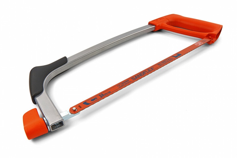

KabouterSuper schreef op donderdag 20 januari 2022 @ 16:27:
Dit, of indien de slijptol eng is (wat ik me goed kan voorstellen), is een standaard metaalzaag natuurlijk ook een uitkomst:
Afbeeldingslocatie: https://tweakers.net/i/e9BH-Hpl208rm9siWjhgZY2ZkIg=/800x/filters:strip_icc():strip_exif()/f/image/kcu73dfbum9ESwtmIRBSq2Q1.jpg?f=fotoalbum_large

Dus dit is mijn eerste projectje en moet ook nog even het juiste materiaal aanschaffen.
Als we dan toch bezig zijn met vragen: welke houten balken zal ik aanhouden voor zo'n frame? Zat te kijke naar 44x69? Balk in 69mm richting op de vloer bevestigen. Dan multiplex erop, daaroverheen MDF of gipsplaat.
[ Voor 46% gewijzigd door SquareOne op 20-01-2022 16:46 ]
  • KabouterSuper
SquareOne schreef op donderdag 20 januari 2022 @ 16:42:
Thanks!
Ik ben nog een klus noob :+
In dat geval ook even handschoenen en een veiligheidsbril aanschaffen...metalen splinters zijn niet fijn in vingers of ogen.
Qua balken zit je wel goed, mits je aan beide kanten multiplex schroeft en metalen buizen gebruikt tot het plafond (wel zorgen dat de buizen constructief zijn). Wellicht nog wat extra versteviging op de plek waar je je tv-steun vastschroeft. En ga je ook elektra en coax integreren in je muur?

Dit is een Wavin Tigris m5 koppeling. Hele domme vraag: hier gaat een rubber in toch? Installatiehandleiding van Wavin noemt alleen teflon, maar dan sluit de messing ring niet af op de messing buis.
Afbeeldingslocatie: https://tweakers.net/i/yV0kwDPHtviQkoM3ddb6WJnDwt0=/x800/filters:strip_icc():strip_exif()/f/image/J51yOPYdExOFeWAyzmP2kHJq.jpg?f=fotoalbum_large
Afbeeldingslocatie: https://tweakers.net/i/6drDKr-0jGtV-3-k5nSz49IXHeo=/x800/filters:strip_icc():strip_exif()/f/image/kJnOh0k2u3MfxuksL4D5WDVp.jpg?f=fotoalbum_large
Kunnen daar dit type rubbers in voor drinkwaterleidingen?
  • Wolly
MWDKing schreef op donderdag 20 januari 2022 @ 20:52:
Een fiberring moet je hebben.
Thanks!
Als frame neem je CLS balkjes (44*60-70) = vuren hout
Daartegen vijs je osb platen (tegen de kanten waar je iets aan tegen wilt hangen)
Tenslotte nog een gipsplaat erover.
ze bedoelen denk ik een teflon ring. die bestaan naast rubber en fiber ook
