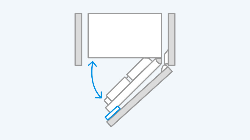

Wel heb ik nog een leuke uitdaging, in de klep van de kist wil ik een rek monteren waar ik een aantal glazen aan kan ophangen. Gezien de kist nu rechtop zal staan en de scharnieren niet gemaakt zijn om deze kracht goed te dragen ben ik op zoek naar een manier dit te verstevigen.
Hebben jullie ideeën hoe dit aan te pakken?
Als een soort inbouwkoelkast, dus een losse deur die meedraait met de klep van de kist, met koelkast-inbouwkast-scharnieren en "schuifjes" tussen de binnendeur en klep.

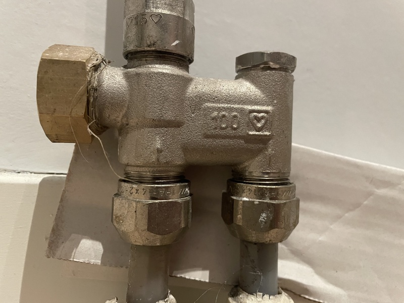

Ik heb een badkamer radiator die ik wil gaan afkoppelen en vervangen door een infraroodpaneel. Nu komen de leidingen van achter een knieschot, zie foto, waar er twee T-splitsingen zijn. Mijns inziens kan ik de buis die op de foto naar boven / rechts lopen beiden verwijderen(ik laat wel eerst het systeem leeglopen natuurlijk... ;) ), en de moer die nu de buis aan de T-splitsing koppelt vervangen door een dop met binnen schroefdraad correct?
De buizen die naar de badkamerradiator lopen zijn 1,5cm in doorsnee(buitenmaat). Welke maat draadfitting/dop heb ik dan nodig? zoiets neem ik aan maar welke maat?

bolleh schreef op maandag 6 december 2021 @ 14:43:
https://www.hornbach.nl/s...4-st/7884840/artikel.html
Dit werkt makkelijker denk ik. Buis eruit, dopje eronder.

Ah als ik het goed begrijp haal ik dan die buis eruit, zet ik dit in de moer die ik dan weer aandraai en is ie waterdicht correct?
  • Wolly
bolleh schreef op maandag 6 december 2021 @ 15:08:
Correct. Om die moer te bemachtigen moet je de knelring op de oude buis verwijderen (of de buis doorzagen).

Bedankt voor een snelle reactie :)
Is er een meer esthetische manier om het te verstevigen? Een extra scharnier bevestigen of een subtiel dragende arm dat vanaf de onderkant steun geeft?
Ik wil natuurlijk de charme van de oude kist wel intact laten

Ik ga aankomend weekend de handdoek radiator vervangen voor een 'normale radiator' en kom daarvoor een stuk leiding te kort. Uit de vloer komt een flexibele leiding 16*2. Ik heb nog een stuk liggen wat ik wil gebruiken om te verlengen. Welke koppeling heb ik nodig om de leidingen lekvrij te verlengen? Heb in huis van uponor een kniptang, ontbramer en de inbus voor koppelingen. Kan iemand me op de goede weg helpen? :-)
Edit: wellicht handiger om een knie te gebruiken naar koper? Door naar het blok van de nieuwe radiator? Zo iets dus?

Bo0bz schreef op dinsdag 7 december 2021 @ 11:52:
Ik ben bang dat je al een radiator gekocht, maar je hebt ook radiatoren met een midden aansluiting.
Daar zou ik voor gaan ipv zoals het getekend is.
Zoals deze bijvoorbeeld: https://thermrad.nl/portfolio/super-8-compact/

Phyt_ schreef op dinsdag 7 december 2021 @ 12:15:
Gaan eind volgend jaar de badkamer verbouwen met vloerverwarming dus heb even een radiator gekocht via MP. Tijdelijke oplossing dus :) maar bedankt voor je advies!

Bo0bz schreef op dinsdag 7 december 2021 @ 12:16:
Ok, ik vind het een lastige, als je naar de gamma gaat en een paar van die koppelingen haalt gaan de kosten snel omhoog, wat het voordeel van die goedkope radiator denk ik teniet doet.
Zonder wat meer info vind ik het lastig om advies te geven.
Ik zou voor een radiator met middenblok aansluiting gaan, of beun en vanaf bovenkant onderblok knie erop en dan op die manier aansluiten. Of aan de onderkant van het onderblok rechtstreeks op kunstofleiding, ik denk dat dat 1/2 draad is ?
of de huidige verwarming laten hangen, maar die zal met een reden weg gaan ;).
Overigens als je dat soort aansluiting maakt zoals getekend zou ik voor CV buis gaan, dat is recht en dan met wat knietjes werken, is goedkoper en strakker dan met die kunstof buis.

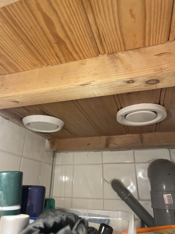

  • bonzz.netninja
  • Laatst online: 17-08 09:29
bonzz.netninja
Niente baffi
Het is al jaren echt enorm koud in ons halletje (aanbouw). Er is spouwmuurisolatie en de ruitjes zijn allemaal nieuw dubbelglas. Maar denk echt aan 14 graden en minder. Niet fijn.
Soms verdenk ik de constructie van de ventilatiebuizen van het washokje en de wc (onderdeel van de aanbouw). Er lopen 3 pijpjes dwars door het dak en die ventileren het washok in de hal en de wc.
Afbeeldingslocatie: https://tweakers.net/i/3Z6BreL1GugNDrVhd7nbWH8oBO0=/800x/filters:strip_exif()/f/image/oDGsn8KSOYaxGMKIrCoHmpVQ.png?f=fotoalbum_large
De constructie is wat suf naar mijn idee. Er is gewoon 3x een groot gat geboord (10cm) en daar een stuk pvc doorheen tot aan binnen, en daar een plastic roostertje. Is dit een normale manier van ventileren? Daar komt toch mega veel kou doorheen? Zo heeft die dakisolatie ook niet zo veel zin heb ik het idee.

  • barry86
  • Laatst online: 00:12
bonzz.netninja schreef op dinsdag 7 december 2021 @ 16:02:
Ik denk dat het totale dak oppervlak meer effect geeft dan een buisje.
Je geeft ook aan, isolatie maar weet niet wat en hoe dik. Dat kan ook nogal uitmaken. 5cm EPS of 12cm pir b.v.

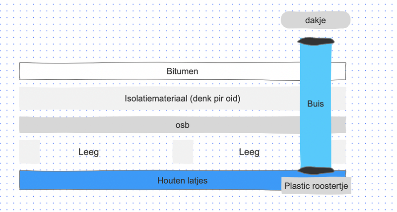

barry86 schreef op dinsdag 7 december 2021 @ 16:41:
Het zijn uiteindelijk wel 3 best flinke buizen (+10cm) naar mijn idee. Komt toch flink wat kou door heen zou je zeggen?
De isolatie is denk ik xps of pir en een cm of 10. Best wel een laag. Het is gewoon abnormaal koud in dat halletje.
Het het gangbaar dat je ventilatie dwars door je gesioleerde dak heen doet met een 10cm buis zodat je feitelijk gewoon een open verbinding met buiten hebt?

  • Fanatic_FS
  • Laatst online: 22:52
Is dit een gewone open buis of zit hier iets van een ventilator in?
Opzich logisch dat het koud wordt, warme lucht stijgt en zal dus door de buis naar buiten trekken, dus eigenlijk verwarm je de ruimte voor nop als er een open gat zit waar je warme lucht weer door weg trekt.

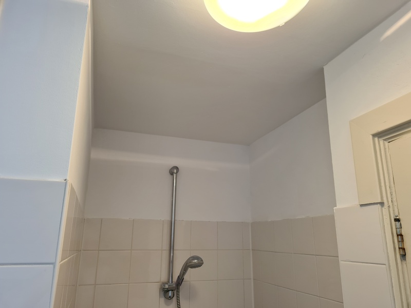

  • geishin
  • Laatst online: 17-08 00:50
geishin schreef op vrijdag 19 november 2021 @ 14:08:
Ik wil de badkamer opnieuw gaan verven ,omdat de latex die er op zat / zit van de muur bladdert (zie foto).
De muur op de foto is een van de muren van de douchebak en is een steensmuur met stuc. Hoe kan ik dit het beste aanpakken?
De andere 2 muren (een daarvan is te zien links op de foto) van de douchebak zijn gips en ook dat kan een onderhoudsbeurt gebruiken, hoe kan ik de gipsmuur het best aanpakken?
@teacher en @vso Dank voor de tips zie hieronder het resultaat. Zelf tevreden mee. Ik moet eerlijk toegeven dat ik over het natmaken en afsteken heen had gelezen O-) dus bij het aanbrengen van de verf kwamen er nog stukken los. Vrijdag taxatie dus ben blij dat het er nu zo uit ziet en voor de zekerheid douchen we nu maar even in de badkuip :P
Ik ga ook bovenop de tegels nog siliconenkit doen zodat t netjes afsluit tussen de tegels en de muur.

  • bonzz.netninja
bonzz.netninja
Niente baffi
Fanatic_FS schreef op dinsdag 7 december 2021 @ 16:57:
Open buis, zit een suf plastic roostertje voor

  • Tjark
  • Laatst online: 15-08 11:28
Tjark
DON'T PANIC
Maar dat zijn passieve buizen? Evt iets als dit (https://www.ventilatiesho...eerstand-kunststof-100mm/) plaatsen of een actieve ventilator met terugslag en die allen op gezette tijden/sensor werkt?

  • Teijgetje
  • Laatst online: 18-08 17:29
Crazy- schreef op dinsdag 7 december 2021 @ 08:13:
Ik zou hiervoor gaan; hoef je niks te zagen etc. Deze schroef je zo op het T stuk
https://www.toolstation.nl/wartelmoer/p36205
Je weet dat een wartelmoer open is? Dat is dezelfde moer die er om de buis zit met een knelring.
Waarbij je zoals eerder al gelinkt een knel(afsluit)plaatje gebruikt om de aansluiting af te dichten.
Of bedoel je met zagen de knelring? Die knelring kan je er meestal met een waterpomptang gewoon van af draaien, dat zit namelijk niet muurvast op de buis maar alleen met de randjes geklemd.
Of bedoel je niet een draadfitting dop? 1/2" past op knel 15.
Maar dan moet daar nog wel een fiber ring bij, omdat er een afschuining op de knelaansluiting zit snij je een rubber ring sneller kapot dan een fiberring als je het te hard aandraait.
Het voorgestelde knel(afsluit)plaatje is overigens imo de goedkoopste en beste oplossing om een knelaftakking af te sluiten. Die koop je bij de Warmteservice los voor 2 euro ipv 4 voor 5 euro bij de Hornbach.

Ja passief. Gewoon een gat…buis…lucht.
Werken die terugslagdingen ook verticaal?

  • GermanPivo
  • Laatst online: 20:35
Herkenbaar probleem - lijkt wel onze woning hoe je het vertelt. :+ Ik verdacht eerst ook aan de doorvoeren, maar daar tocht het niet enorm hard. Bij ons lijkt het binnenspouwblad niet dicht te zijn aan de bovenkant, dus als het buiten waait, waait het boven het verlaagde plafond bijna net zo hard.. 8)7 Maar om dat te fixen kunnen we zowel in de gang als de badkamer en kamer daar het plafond eruit gaan halen.

  • bonzz.netninja
bonzz.netninja
Niente baffi
GermanPivo schreef op dinsdag 7 december 2021 @ 19:06:
Mm zou kunnen, maar ik geloof dat er wel spouwmuurisolatie in die muren zit. Maar toch zeker iets om ook eens uit te zoeken! Ik heb toch het idee dat het de kou met name door het dakje komt
Dat word een natte boel met die 22 mm wartels op dat 15 mm t stuk.
  • barry86
bonzz.netninja schreef op dinsdag 7 december 2021 @ 20:31:
Aftappen en kijken wat het verschil is?
3 buizen geeft niet zo zeer een thermisch lek maar meer een luchtstroom lek.

Crazy-
Best life ever
scofield schreef op dinsdag 7 december 2021 @ 20:37:
Woeps…. uiteraard de 15mm versie haha 😊

  • Fanatic_FS
Zoals al gezegd werd, tape ze eens af en kijk of het verschil maakt, zo ja zou je van die roosters kunnen plaatsen die je dicht kunt draaien om ze in de koude wintermaanden dicht te zetten.

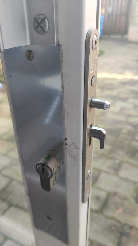

Ik heb recent een huis gekocht, en de schuifpui heeft het probleem dat deze niet meer op slot kan. De pui is al best oud (gok ik), en ik kan er verder geen merknaam in vinden. De pui is voorzien van een haakslot, maar door verkeerd gebruik in het verleden is de opening in het deurkozijn verbogen, waardoor het haakslot niet meer te sluiten valt. Zie onderstaand foto's van zowel het slot, als het kozijn.
Tot nu toe is het mij zelf nog niet gelukt het kozijn te demonteren om het metaal recht te buigen. Heeft iemand misschien tips hoe dit te repareren? Of heeft iemand misschien een suggestie wat voor partij ik zou kunnen inschakelen om dit te repareren (ik kan me voorstellen dat een slotenmaker hier weinig mee kan)?
Als het alleen recht buigen is, dan denk ik vooral aan een carossier. Die lassen een staafje op de plaat, en trekken het dan uit met een trekslagtoestel wat ook gebruikt wordt op builen uit te trekken.

Wij hebben onze gang gerenoveerd en willen op de plek van de oude radiator een Jaga Strada (https://www.cvtotaal.nl/j...or-type-10-500-x-500.html, zelfde type hebben we ook in de keuken). Ik heb echter vragen over aansluiten.
Als ik kijk naar het huidige aansluitblok, dan staat daarop 14x2. Bij de Jaga Strada kan ik alleen een rechte aansluitset voor kunststof vinden van 16x2? Hoe zit dit?
Afbeeldingslocatie: https://tweakers.net/i/wi5UpodfZhQg1DdNpQeezq5QuSg=/800x/filters:strip_icc():strip_exif()/f/image/5yYlqXehtPdvvbJzNWhgqP7h.jpg?f=fotoalbum_large
Leidingen zijn 14 mm kunststof.

DynamicDreams schreef op woensdag 8 december 2021 @ 18:46:
Zoiets? https://www.warmteservice...s-%28100%25%29/p/45252305
Koppelingen https://www.warmteservice...ProductAccessory-45252305

@DynamicDreams Ook even goed oppassen met aanvoer en retour op het onderblok, deze zijn bij Jaga omgewisseld als ik mij niet vergis.
