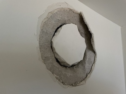

Help... Vraag niet hoe het kan maar in deze, aan beide kanten, gestucte tussenmuur zit nu een gat van ong. 20cm. Hoe krijg ik dit weer netjes dicht? Beide kanten van de muur zijn bereikbaar.
Dacht een plaatje osb schroeven aan een kant en dan vullen met mortel. Weet niet of het osb er dan nog af kan.

rockerpoet schreef op zaterdag 11 december 2021 @ 09:39:
Stuk schilderstape over dat gat plakken en opvullen aan de andere kant opvullen met bv modelgips
OSB is nogal ruw. Doe er cellofaan over, en dan komt het zo terug los.
Je kan ook betonplex nemen, dat komt makkelijker los.
Als je er een stuk bakpapier tussen schroeft krijg je het wel goed los, of cellofaan zoals @Tommie12 al aangaf.
heb je de steen niet meer die eruit komt? ik zou die of een andere terug plakken en een dag later het stucwerk aanhelen.
Purschuim is je vriend. Iets van een plaat of dik karton tegen de muur plakken aan beide kanten. 1 gat erin maken, vol purren. Laten uitharden. Daarna kan je met een scherp mes het mooi glad maken. Vervolgens iets van fix and finish erover.
Werkte bij mij prima.

chrisborst schreef op zaterdag 11 december 2021 @ 10:15:
Bij een gat van 20cm diameter? :? Dat wordt ene slappe hap. Hier moet echt iets stevigers in.
20cm volpurren en dan een beetje afsmeren met fix&finish vind ik echt een ontzettende beunoplossing.

Andrehj schreef op zaterdag 11 december 2021 @ 10:22:
Ja, waarom niet. Pur wordt gewoon erg stevig. In andere landen gebruiken ze vaak spray foam voor isolatie en dat geeft een huis enorm veel extra stevigheid. Dus ga niet lopen verkondigen dat pur slap spul is. Schuim is sterker dan je denkt. Als je doel is om enkel het gat dicht te krijgen, kan je prima daarvoor pur gebruiken.
Wil je op die plek later nog iets erin kunnen schroeven, dan zou je een gipsblok kunnen kopen.
Daaruit een mooie ronde plug snijden en erin zetten. Vast zetten met pur >:) en vervolgens netjes afsmeren met stuc.

twain4me schreef op zaterdag 11 december 2021 @ 10:03:
Het stuk mortel/gips wat er uit is gekomen heb ik nog. Handig om dit terug te zetten? En waarmee vast te zetten? Roodband (nog liggen) of een betonreparatiemortel?

rockerpoet schreef op zaterdag 11 december 2021 @ 10:31:
ik zou denk ik fix&finisch pakken.. maar pur kan ook :+
als het lukt zou ik de "steen" wel iets dunner maken door het stucwerk eraf te tikken. dat geeft je wat meer speling bij het terug plaatsen, aansmeren moet je de boel toch

twain4me schreef op zaterdag 11 december 2021 @ 10:33:
Dacht dat fix & finish met name bedoeld is voor het aanbrengen van een dunne pleisterlaag?
Ik kan het proberen voorzichtig dunner te maken, gaat er denk ik om dat niets buiten de bestaande stuclaag uitsteekt?

rockerpoet schreef op zaterdag 11 december 2021 @ 11:01:
fix & finish is ook blokkenlijm
Dat oude stuk is de beste manier om dit op te lossen. Gewoon vastlijmen met fix&finish. Dat heb je toch nodig om de muur daarna weer netjes vlak af te werken.

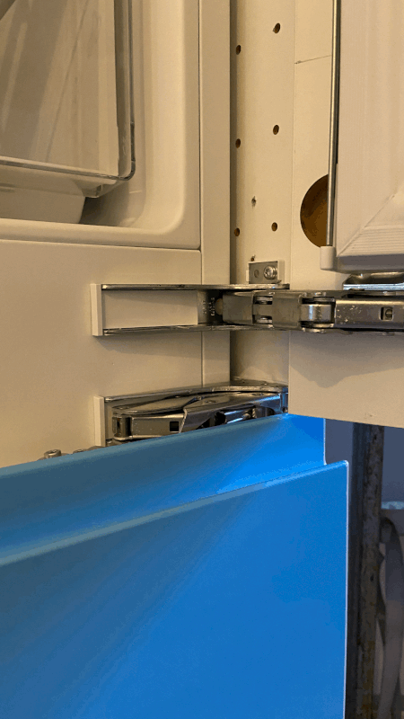

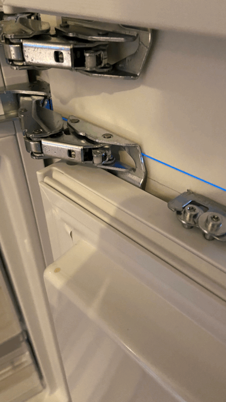

Ik ben mijn inbouw ijskast in mijn nieuwe keuken aan het plaatsen, maar loop tegen het volgende aan: de deur van de vriezer kan alleen open als de deur van de ijskast ook open gaat/staat. Dit komt doordat het bovenste scharnier van de deur van de vriezer halverwege het front van het ijskast deel zit (zie foto's).
Afbeeldingslocatie: https://tweakers.net/i/WzXwCSnzuFA5OUdKeOqbMfvRSAo=/x800/filters:gifsicle():strip_exif()/f/image/4hNqKAtmtyCxLKqUMLgRssI3.gif?f=fotoalbum_large
Afbeeldingslocatie: https://tweakers.net/i/YnFZJV6ULCqjbo3DcbrjPnLB6eM=/x800/filters:gifsicle():strip_exif()/f/image/rnEGadafyaAk17SxnyCmtmO4.gif?f=fotoalbum_large
Afbeeldingslocatie: https://tweakers.net/i/S1ndT9z7UCfofY8PK4aT5w3MlGc=/x800/filters:gifsicle():strip_exif()/f/image/tfDKr0Onmsvh7gxthygu1sw9.gif?f=fotoalbum_large
Heeft iemand enig idee hoe ik dit goed op kan lossen?
Waar ik aan dacht:
1. De frontjes verplaatsen, maar dan zitten de frontjes niet meer mooi gelijk/uitgelijnd met de kast
2. Het scharnier van de vriezer verplaatsen: maar dit is volgens mij niet mogelijk
3: een stukje zagen uit het frontje van de ijskast, maar dit wil ik eigenlijk niet..
Het gaat hier om een Ikea Method keuken, greeploze Voxtrop fronten en een Bosch KIV86SFE0 inbouw combi

De ijskast te hoog geplaatst misschien?
  • Asteroid9
Asteroid9
General Failure
Twee dingen: een te grote koelkast, of te hoog geplaatst.
Niet elke combinatie past in elke kast, hopelijk kun je deze nog lager in het meubel plaatsen, een andere manier om dit netjes te kunnen plaatsen zie ik niet.

Cruijff14 schreef op zondag 12 december 2021 @ 16:24:
Waar ik aan dacht:
Ik denk dat je er mee moet leren leven en een lipje moet maken aan de bovenkant van de vriezerdeur links die de ijskastdeur opent/meeneemt als je de vriezer opent, om beschadigingen te voorkomen.
Je combi moet lager staan, maar ik denk dat deze al op de bodem van de kast staat.
Ikea heeft voor haar keukens een eigen serie apparaten waar alles mee past. Daar zit zover ik weet geen Bosch bij.
Soort van "Apple keuken", mooi maar niets anders past, dus dan moet je wel keukenapparaten bij hen aanschaffen.
Ben dus eigenlijk benieuwd welk filiaal je deze combi heeft verkocht omdat het niet nooit past.
Enige wat je kan doen is de bodem van de kast weghalen en een bodem onder de kast maken waar de combi op staat.
Die bodem laat je dan terugvallen ipv tot de voorkant, anders zie je hem onder de deur zitten. De combi moet er net op kunnen staan.
Dan kan je 1,5 cm zakken (Ikea kastjes zijn 15 mm dik dacht ik)
Je kan een strip strijken over de gaatjes waar de bodem heeft gezeten aan de wandjes.
Of op blokken zetten oid, dan heb je geen bodem in zicht, er komt toch een plint voor.

@Beekforel @Asteroid9 you guys made my day! Ik had de ijkast op een random hoogte gezet (had hier verder niet echt over na gedacht maar 'vond dit wel een mooie hoogte' :9 ), na jullie advies gelezen te hebben direct begonnen met een beetje puzzelen en nu staat alles mooi in de kast _/-\o_ Thanks!!
