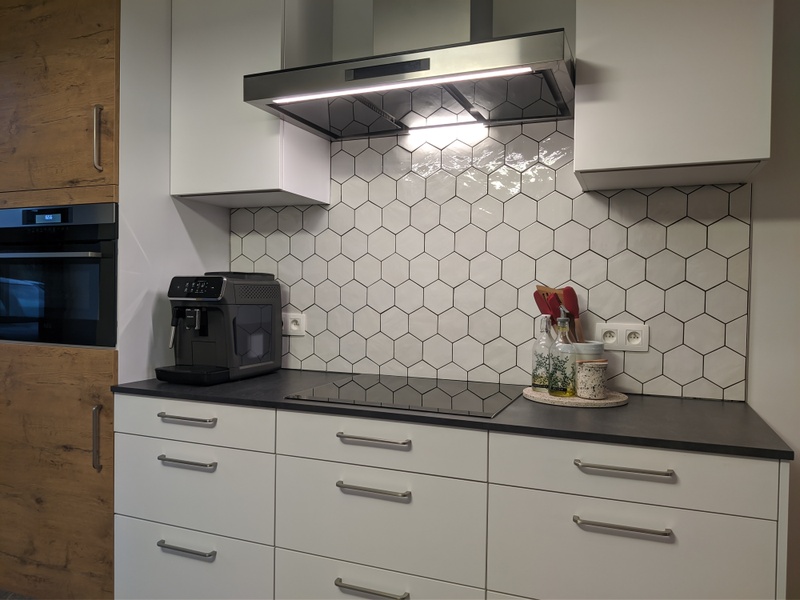

Dit weekend voor de eerste keer een keukenmuur betegeld, en eigenlijk best blij met het resultaat. Het uitmeten duurde even alvorens ik er gerust op was dat de tegels mooi ging uitkomen aan de randen, maar uiteindelijk had het niet beter kunnen passen.
Mijn broer en zijn vriendin zijn er in ieder geval heel blij mee. :D
Afbeeldingslocatie: https://tweakers.net/i/z6avIrnFo8O0L013s-Y8pU6KWNE=/x800/filters:strip_icc():strip_exif()/f/image/7DAPGH5R0lEHlFFB8FuaTb9a.jpg?f=fotoalbum_large
Afbeeldingslocatie: https://tweakers.net/i/SlgR_eITPnOvlpy5JkOe8-DlyPo=/800x/filters:strip_icc():strip_exif()/f/image/Wlu2wrusXSVDd8LCd6PmPJ1M.jpg?f=fotoalbum_large

eerste keer tegelen en dan gelijk zo'n vorm? Damn, heb je meer ballen dan ik :X

Keurig hoor, ik moet echt mieren****** om verschil in voegbreedtes te kunnen zien. Wel slim dat je het de eerste keer bij een ander probeert. >:) :+

Als de vrouw des huizes zo'n tegels wilt omdat ze dat online gezien heeft, dan zullen er zo'n tegels komen. >:)
Ergens blij dat ik op m'n 14e geforceerd werd door m'n vader om mee te helpen in de renovaties, steek je hier en daar toch wel iets van op.

Ja hier en daar is de voeg iets breder, maar vaak kwam dat ook door imperfecties in de tegel...

Netjes gedaan hoor. Wij hebben ook z'n tegel in de keuken. Ook zelf gedaan. Bij mij is voorral de randen tegen de kast aan minder netjes.
Kortom ik ben onder de indruk _/-\o_

Het hielp natuurlijk wel dat het een nieuwbouwhuis is met bijhorende nieuwbouwkeuken. Hierdoor was alles wel zo goed als 90 graden en de muur was ook helemaal vlak, wat het afmeten een stuk eenvoudiger maakte.
Enkel het afkitten van de overgangen tussen werkblad en keukenkastjes moet ik nog doen. Ik dacht aan antraciet kleur voor de overgang tussen werkblad en tegels, en wit voor de zijkant en rond de keukenkastjes? Of kan ik dat beter ook in antraciet doen?

Zijkanten zou ik inderdaad wit doen, want wit op wit is lekker strak. Onderkant langs het werkblad zou ik transparant pakken. Antraciet matcht waarschijnlijk net niet lekker met de kleur in het werkblad en als je een oneffenheid hebt op de tegels dan valt een antraciet kit rand daar veel meer op dan transparant welke mooi wegvalt op zo'n overgang.

Aan de zijkanten is het wit naar wit, dus zou daar ook lekker wit houden. Voor het werkblad naar de wand is het zwart naar wit, zou daar transparant of iets donkergrijs, hetzelfde als de voegkleuren die je nu hebt.

Bij mij heeft de kitter dezelfde kleur dit gebruikt als het voegwerk. Heb ook wit op wit en dat vind ik persoonlijk wel erg mooi staan. Geeft toch een soort overgang.
Zoals je ziet, 101 meningen.

Je bedoeld dus ook kit in de voegkleur bij de overgang naar de kastjes?

Wordt transparante kit niet altijd wat gelig na een tijd? Het voegsel is antraciet, de kit ook. Maar het is natuurlijk maar de vraag of beide fabrikanten hetzelfde idee hebben van antraciet...

Voor zover ik heb kunnen vinden heeft de Ottoseal S100 de meeste keus qua kleuren.
Je kan daar evt ook een kleurenkaart van bestellen.
Overigens ook hele fijne kit om te verwerken.

Bij mij hebben ze Eurocol en Den Brave gebruikt. Gebruiken ook dezelfde kleuren kaart.
Tussen werkblad en tegels zou ik de "kleur" Trijs pakken, (transparant grijs). Dat neemt beide kleuren een beetje op en maakt een mooie overgang. Heel geschikt voor dit soort overgangen vind ik altijd.

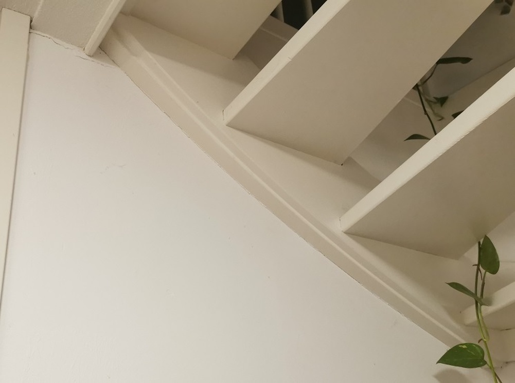

Aan de andere kant zit de trap, ook daar is het duidelijk te zien bij het kozijn en volgt de scheur de trap.
Afbeeldingslocatie: https://tweakers.net/i/nhihlqrdcG6YhoJopqORBKcTbNI=/full-fit-in/4920x3264/filters:max_bytes(3145728):no_upscale():strip_icc():fill(white):strip_exif()/f/image/PNQqpAZlfG7s11AgNvWkGX9Y.jpg?f=user_large
Nu wil ik de wand een kleurtje geven dus het lijkt me een goed moment om naast de scheuren te repareren eerst het echte probleem ook even op te lossen. Ik dacht zelf om op de hoek een paar lange schroeven in de muur te draaien (onder de dimmer) zodat de delen tenminste aan elkaar verankerd zijn. Daarnaast dacht ik eraan om een paar schroeven door de muur in de trap te draaien om het daar aan te fixeren. Is dit een goed plan of zijn er betere opties?

Is het misschien een gips hollewand muur? Dat verklaart die scheur. (ik kom niet op de juiste naam)
Gaatjes om de 30 cm boren en dan volblazen met pur.
Let op, zet eerst minimaal 3 balkjes of stevige latten dwars in het kozijn. Dit voorkomt dat de expanderende pur je kozijn verplaatst of krom buigt. (Niet vragen hoe ik dat weet :( )En die laat je een dag erin zitten.
Houd ook houten propjes bij de hand om de boorgaatjes direct af te sluiten. Dan kruipt de pur er niet teveel uit.
Zit bij mij al 5 jaar.

Nee, het zijn gewoon 'standaard' massieve gipsblokken van 6cm dik.

Normaal zijn de gipswanden aan de bovenkant met pur vastgezet zodat ze kunnen bewegen. Hoe sneller de bouw hoe breder de purvoeg.
Je zou dat opnieuw vast kunnen schuimen.
Gips barst inderdaad als de deur steeds hard dichtslaat, dat kan je uitrapen en dichtmaken (eerst voorbehandelen) en alles vastzetten zoals je zegt maar als je met de deur blijft slaan dan komen de barsten weer terug.
Dan helpt soms een cursus Anger management extra. >:)
Of een dranger cq dictator cq rubbers.
