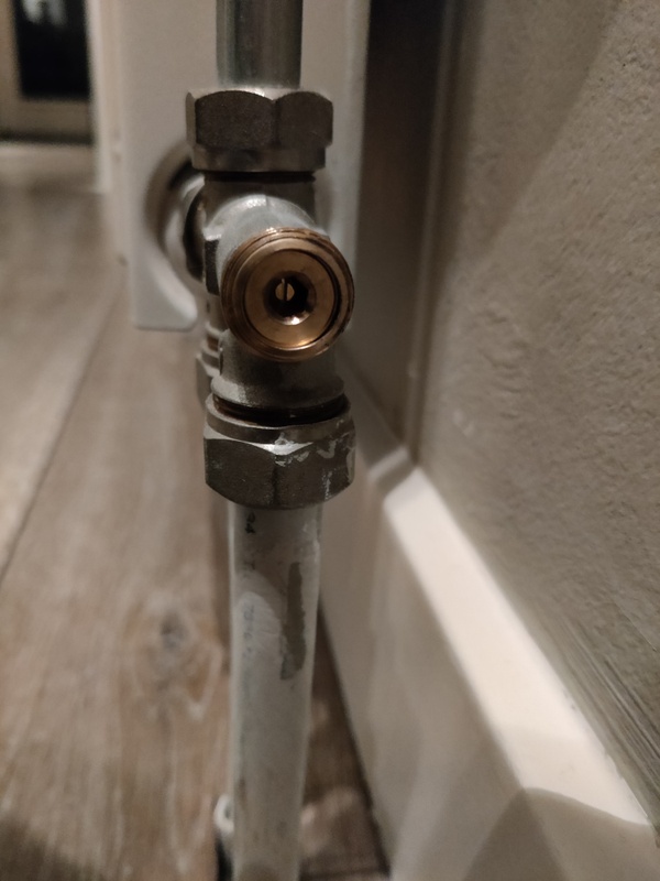

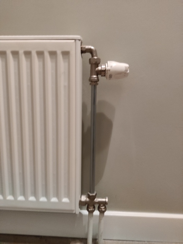

  • IceM
  • Laatst online: 16:23
Klein vraagje. Ik wil tijdelijk 1 radiator verwijderen zodat ik de muur strak kan maken en ik hoop dat ik dit kan doen zonder het hele systeem af te tappen. Volgens mij heb ik een voetventiel en kan ik deze dichtdraaien, de radiator leeg laten lopen en dan zou ik hem kunnen verwijderen. Klopt dit (zie fotos)?
Afbeeldingslocatie: https://tweakers.net/i/Nh2uIg0smUEQnNI7E9GFTLEzS5o=/x800/filters:strip_icc():strip_exif()/f/image/ToHkS2Dus6GuJDYhciVp02jR.jpg?f=fotoalbum_large
Afbeeldingslocatie: https://tweakers.net/i/ICOMiBnfpr2hkcDczgqJ-CSX-64=/x800/filters:strip_icc():strip_exif()/f/image/uUDfuGj4Mr6QS0qeNTaPg6rg.jpg?f=fotoalbum_large
Afbeeldingslocatie: https://tweakers.net/i/C2zta7ttZN2FiVWglZsv4pcbS0g=/x800/filters:strip_icc():strip_exif()/f/image/iVQfiGv0PwlDSVwLkb130nBC.jpg?f=fotoalbum_large
Afbeeldingslocatie: https://tweakers.net/i/8KL6RN6xB7m5F4cnDmCFX4Dedso=/x800/filters:strip_icc():strip_exif()/f/image/wuM57VDLiiGc8VvZQpNsP2GO.jpg?f=fotoalbum_large
  • Aapie
@IceM Ja
[ Voor 69% gewijzigd door Aapie op 09-11-2021 20:11 ]
  • Teijgetje
  • Laatst online: 18:31
@IceM
Ja, maar je moet ook wel de radiatorknop dichtdraaien (en laten zitten :+ ).
Het voetventiel sluit alleen de retour af.
[ Voor 10% gewijzigd door Teijgetje op 09-11-2021 22:21 ]

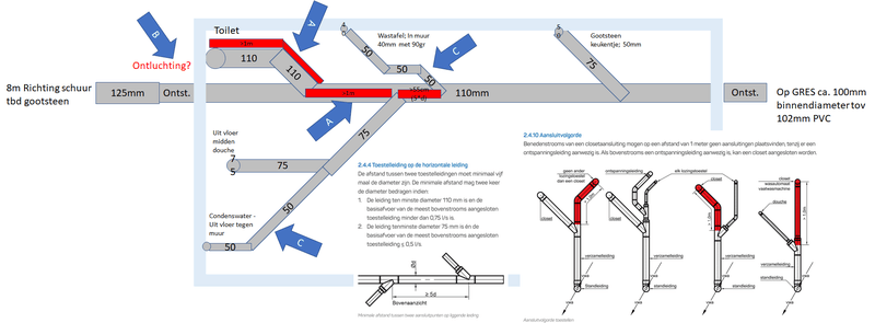

  • MWDKing
  • Laatst online: 29-09 20:00
Brutale vraag; zou iemand een check kunnen doen op mijn riolerings 'ontwerp' O-)?
Dit topic heb ik ervoor geopend.
Afbeeldingslocatie: https://tweakers.net/i/Bw8sgkAc3-0UhEy5_1YbATG4_q4=/800x/filters:strip_exif()/f/image/CtHsg28XeEnci6Xgue9kMhIS.png?f=fotoalbum_large

Ja dit is een voetventiel, noteer het aantal slagen dat je moet maken om hem dicht te draaien op een stukje tape op de buis, kan je hem na gedane arbeid ook weer precies zover open draaien. :)
IceM schreef op dinsdag 9 november 2021 @ 20:07:

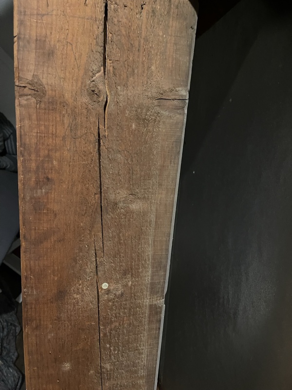

Om er een heel topic over te maken leek me wat overdreven..
Op mijn zolder zit 1 balk in een spant, dus 1 van de poten van de A-vorm, die erg "gebarsten" uitziet.
Kan dit kwaad?
Wat is hier de oorzaak van?
Heb de woning zo gekocht.
Afbeeldingslocatie: https://tweakers.net/i/iarVUSCv4kCpSkLdoOE1j-6pfok=/x800/filters:strip_icc():strip_exif()/f/image/tsFMsBhAwR29zJaTgGjYj9cl.jpg?f=fotoalbum_large
Afbeeldingslocatie: https://tweakers.net/i/aAUqKMb4W0-sYNcBIHMqGtsxcEg=/x800/filters:strip_icc():strip_exif()/f/image/zc8KLB97xqwQ5RgDmrxn4dRC.jpg?f=fotoalbum_large
Afbeeldingslocatie: https://tweakers.net/i/Rp2U1fAuLEgG7KtOl85QJyrXOpY=/x800/filters:strip_icc():strip_exif()/f/image/FzkkAD8Zt06IUpxIR4XlhcQu.jpg?f=fotoalbum_large
Afbeeldingslocatie: https://tweakers.net/i/v1S4INDdgP0HB4f0WS0NzFMU3tU=/x800/filters:strip_icc():strip_exif()/f/image/Czot7u8lEJU31LqVz86IxKPV.jpg?f=fotoalbum_large
Afbeeldingslocatie: https://tweakers.net/i/Tz53He_ddY0xAzooDMW8hirEN08=/x800/filters:strip_icc():strip_exif()/f/image/WEZS9ghfrsLEAbfmxH8ieheT.jpg?f=fotoalbum_large
  • Andrehj
@JohanSavelkoul Nee. Dit is normaal. Dit soort barsten in de lengterichting zijn gebruikelijk (door drogen van het hout) en tasten de sterkte niet aan.
  • sypie
Kan geen kwaad, tenzij je er echt doorheen kunt kijken of dat er beweging in zit. Deze scheuren komt omdat het hout droger is geworden na het plaatsen. Dit zijn droogtescheuren, kun je niet voorkomen bij een natuurlijk product.

Dank voor de antwoorden over de balk.
Ik slaap weer iets lekkerder!

JohanSavelkoul schreef op donderdag 11 november 2021 @ 18:46:
Kan dit kwaad?
Dat zijn heel bescheidene droogte scheuren in het hout.
Ik zie ook geen houtworm.
Het enige wat wat mij opvalt zijn de houten penverbindingen zonder inkepingen in het balkhout. Kan zo geen inschatting maken of dat sterk genoeg is.
  • barry86

  • JohanSavelkoul
  • Registratie: Februari 2021
  • Laatst online: 17-04-2024
nokiaan958GB schreef op donderdag 11 november 2021 @ 23:02:
Zelf zou ik ze niet bescheiden noemen, zeker niet die op de laatste foto, die is best een cm or 2 diep.
De pennen heb ik geen idee van, of dat sterk genoeg is.
Woning staat van 1932 dus ik gok dat het OK is.
Houtworm, goeie..
Ik heb de hele woning gestript en ben zo veel mogelijk balken aan het behandelen, (degelijk nat maken met blokkwast) met petroleum.
Dit gewoon ruimte voor ruimte.
Op de zolder zie ik aan de andere kant van de zolder, dezelfde balk zonder dit soort scheuren maar wel redelijk wat uitvliegopeningen van de houtworm.
Ik vermoed dat het oud is en al eens behandeld, maar ook hier krijgen alle balken een goeie behandeling als beneden mijn slaapkamer geheel klaar is, we wonen/slapen nu namelijk op zolder en dan is eens ff goed met petroleum aan de gang gaan niet heel lekker voor je gezondheid volgens mij.
De stank hangt in ieder geval een dag of 2 a 3 echt goed in de woning.

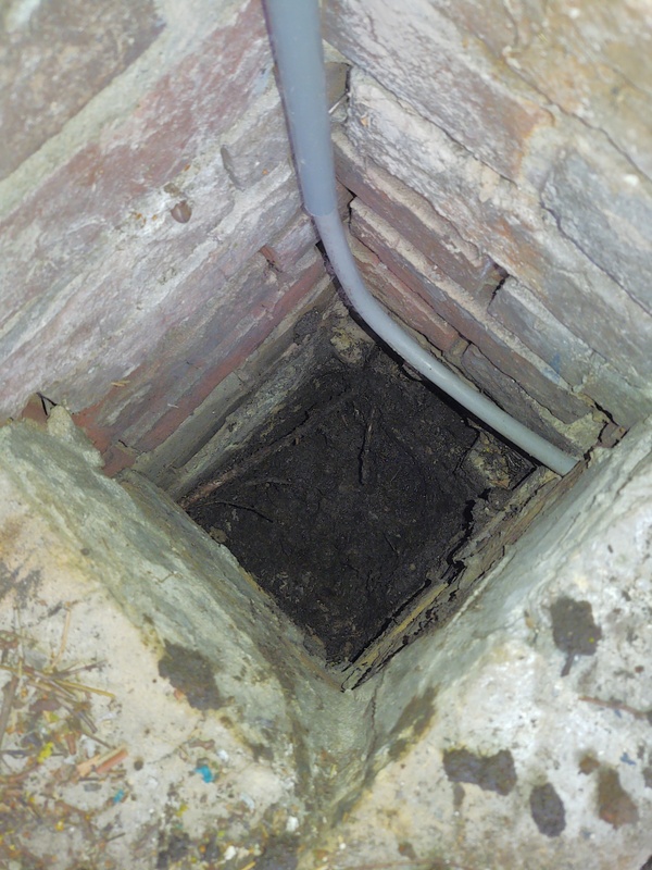

Mijn hemelwaterafvoer komt uit in een putje:
Afbeeldingslocatie: https://tweakers.net/i/CPXyoQ4_tc1_8B7OCGTRUNIhTz4=/x800/filters:strip_icc():strip_exif()/f/image/dgI6rSUGX1yK1wv75QVbSarB.jpg?f=fotoalbum_large
Op de foto had ik hem leeg geschept, en later heb ik hem nog met de tuinslang schoon gespoten.
Resultaat was dat op zo'n 60cm diepte al grondwater staat. Dat kwam ik ook tegen tijdens het plaatsen van de palen voor de schutting, en de kruipruimte is ook vrij nat.
Maar niet ver boven het grondwater (door het vuil net niet zichtbaar op bovenstaande foto) zit nog weer een pijp die onder onze schuur verdwijnt.
Zou het zo zijn geweest dat de put er voor is om water in de grond te laten zakken, en die pijp voor de afvoer van een overschot aan water richting de straatkolken, mocht het te hard regenen? Die pijp zit vol met modder, dus dan zou ik moeten kijken of ik die kan doorspuiten met de Kärcher.
Vanuit de kant van de buren zie ik geen pijp komen, maar misschien loopt die op een andere manier.
(Jaren 60 woning, dus ongetwijfeld anders dan de huidige manier van afwateren)

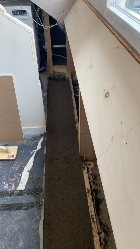

Nadat bij ons een dakkapel is geplaatst begint het echte werk voor mij namelijk kamers maken! Stap 1 was zorgen dat er weer gewassen kon worden en stap 2 is zorgen dat de vloer weer netjes doorloopt en heb ik zandcement gestort.
Voor het eerst gedaan en ben best tevreden nu hopen dat het goed opdroogt/uithard
Voor sommige klussers hier peanuts voor mij een overwinning dat ik het zelf heb gedaan!
Afbeeldingslocatie: https://tweakers.net/i/B4omSjoSilpOzH-xTHju51XcEgI=/x800/filters:strip_icc():strip_exif()/f/image/L3zO14TgbsBum7GVSIATm96z.jpg?f=fotoalbum_large
Afbeeldingslocatie: https://tweakers.net/i/p7HpxRFdLouSdUGLuAmDNSkx6mk=/800x/filters:strip_icc():strip_exif()/f/image/c3IkSqONicrNKjiws3lNMi0E.jpg?f=fotoalbum_large

  • peligro2k
  • Laatst online: 23:47
Ik heb een tijd geleden een bedrijf gevonden waar je online een tekening kon uploaden waar dan een stalen frame van gelast werd. In mijn geval wil ik wat kozijnen laten lassen voor een ruimte afscheiding.
Helaas kom ik op Google niet verder. Heeft er iemand een idee of er een bekende partij is die dit kan doen?
