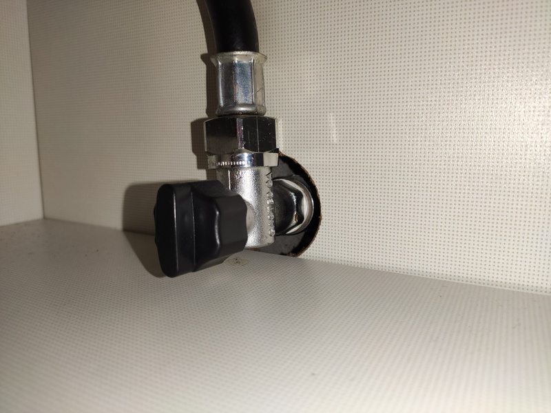

Ik ga binnenkort het gasfornuis vervangen voor een inductiekookplaat. Ik wil zelf het gas afdoppen maar ik heb hier een vraag over. De gasleiding is verbonden aan een gaskraan en ik wil deze verwijderen en dan de leiding afdoppen. Echter zit de achterplaat van de keukenkastjes in de weg.
Zijn er hier tips hoe ik dit kan aanpakken zonder een zaag in de achterplaat te zetten? Een alternatief is een aflsuitdop op de gaskraan monteren maar dat verdient niet de schoonheidsprijs.
Afbeeldingslocatie: https://tweakers.net/i/mYyDQn_Q4siqZLgNQU0K8nN35Kw=/800x/filters:strip_icc():strip_exif()/f/image/HY8Gam0X5Um17v9EABzQLOyi.jpg?f=fotoalbum_large

Mea011 schreef op donderdag 4 november 2021 @ 15:49:
Als je kan: afdoppen bij de bron ipv bij het eindpunt...
  • Zwartoog
  • Laatst online: 21:39
@Mea011: gaskraantje dichtdraaien, zonder extra afdoppen? Of de gaskraan eruit draaien, en een 1/2" plugstop erin draaien? Wel goed doen, met teflon/loctite en schroefdraad opruwen.
Beste is inderdaad wat @Slonzo zegt: bij bron afdoppen.
Grote kans dat het kraantje in een muurplaat gemonteerd zit die verzonken in de muur zit. Tijdens ruwbouw van de keuken is alles zoveel mogelijk in de muur 'verzinken' het makkelijkste om daarna kastjes te monteren.
Afbeeldingslocatie: https://www.warmteservice.nl/medias/product_images_zoom/1_M_Viega_PPm26255i346706v01_jpg_zoom.jpg?context=bWFzdGVyfHByb2R1Y3RfaW1hZ2VzX3pvb218OTc5NDN8aW1hZ2UvanBlZ3xpbWFnZXMvem9vbS9oOTAvaGRjLzg4NjA5Nzg1MTE5MDIuanBnfGNjNTJkYTg1MDgzYjA5YWFlOGIyMWMxZmE0ZmM3ZTI0ZTM5ZjdlYjVlNmY5ZTdiYzY3MzZkMmMwMTNkZjc4Njk
Als dat zo is kan je gewoon het kraan deel eraf draaien en dan een afsluitdop in de muurplaat draaien. Die kan je gewoon aandraaien met een dopsleutel.
Afbeeldingslocatie: https://www.warmteservice.nl/medias/product_images_zoom/1_M_Bonfix_81070_jpg_zoom.jpg?context=bWFzdGVyfHByb2R1Y3RfaW1hZ2VzX3pvb218ODAyNzZ8aW1hZ2UvanBlZ3xpbWFnZXMvem9vbS9oYzUvaGQ4Lzg5MDY1OTA1ODQ4NjIuanBnfDJmMzIxN2YxNzI5NWVmZTAxZDI4ZmM1ZjY2NzIyODJjYzU3ZTU3Zjg2MDIyMDQzYzA5ZmI4NzhlNGYzZWUyNTA

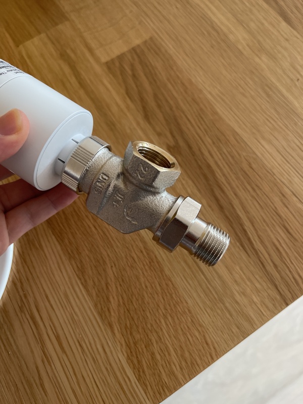

Ik ga al mijn radiatorkranen vervangen door thermostatische (overststap naar Tado). Nou wilde ik even mijn werkwijze voorleggen:
- cv ketel uitzetten
- ketel aftappen
- cv ‘aanvoer’ per radiator dicht draaien
- radiatoten aftappen
- nieuwe kranen erop schroeven
Is het nog beter om boven of beneden in huis te beginnen? Als het goed is hoef ik geen buizen in te korten, dus hopelijk met een paar uurtjes klaar.

Waarom al die overbodige stappen? Kraan eraf, nieuwe kraan erop. Klaar.

Het gaat om de gehele kraan, dus niet alleen de draaiknop. Als de druk er nog op staat spuit er toch water uit?
Voor de duidelijkheid. Deze komt erop. Afbeeldingslocatie: https://tweakers.net/i/NCTi4uWr8p-K2Bb6ewvH4gbcEMI=/x800/filters:strip_icc():strip_exif()/f/image/pDKCXP666g8NFhnaUztzIFIS.jpg?f=fotoalbum_large

als je al thermostatische kranen hebt kun je gewoon het witte gedeelte met blinkende wartel eraf schroeven en op je bestaande radiator zetten. Dan is het niet nodig om alles af te tappen.

Ga je er maar 1 vervangen?
De druk in het hele systeem blijft gelijk. Alle pijpen zitten toch aan elkaar?

Ik wil een Tado knop voor de warmwater toevoer naar de vloerverwarming verdeler installeren. Dus niet om de temp van de vloer te regelen, maar als een stop van aanvoer.
Iemand een idee of ik dit op elkaar kan aansluiten met ofwel een knelring, of Teflon tape?

  • Jfwiet
  • Laatst online: 27-09 16:10
peligro2k schreef op zondag 7 november 2021 @ 15:18:
Let op dat je het juiste ventiel aanschaft, de ventielen voor een radiator zijn volgens mij niet geschikt voor een vloerverwarmingsverdeler (andere krachten) en ik durf niet te zeggen of een Tado kraan dan ook de beste oplossing is.
Misschien even in het Tado topic hulp vragen aan de product specialist, ik heb bij mij thuis een Tado thermostaat aan de muur hangen die een zoneklep van Danfoss schakelt. Denk dat je mogelijk met het interne relais van de Tado thermostaat een 220v NC Danfoss kraan wel kan schakelen. (te koop op Amazon voor nog geen €20).
Een radiator kraan hoef je niet te bevestigen met teflon tape op het thermostatisch deel, als dat je echte vraag was.

peligro2k schreef op zondag 7 november 2021 @ 10:54:
Edit na wat zoekwerk zie ik dat de Gamma ongeveer dezelfde werkwijze adviseert.
https://www.gamma.nl/klusadvies/a/radiatorkraan-vervangen
Voor de duidelijkheid. Deze komt erop. [Afbeelding]
Welke thermostatische kranen heb jij gehaald? Wil ook Tado toepassen in ons nieuwe jaren 30 huis als er gestucte is.
Alleen moet ik de kraken wel vervangen want die zijn nog old school. En heb 1/2 duims en 2x 15 mm.

  • peligro2k
  • Laatst online: 00:12
Aight! schreef op dinsdag 9 november 2021 @ 08:30:
Ik heb deze gekocht
Sanifit Body Thermostatisch VHaaks 1/2x15mm
Kosten 12 euro bij de Bouwmaat. Helaas pasten ze net niet (buis te lang). Dus heb ik wat duurdere bij de Warmteservice gekocht. Die kosten 22 euro per stuk, maar scheelde mij 8 buizen inkorten.
