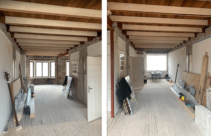

  • Ronald.42
  • Registratie: Maart 2021
Maar even een kleine showcase..
Huis uit 1930.
16 jaar geleden gekocht toen was de vloer al niet al te best, dit toen tijdelijk opgelost zo van dat zien we later wel weer eens.
6 of 7 jaar terug de keukenvloer vernieuwd ivm met een nieuwe keuken.
Nu was dan de woonkamer aan de beurt.
Begonnen met het plafond uit te vlakken en voorzien van 20cm knauf naturoll.
Afbeeldingslocatie: https://tweakers.net/i/Udn47RoHwIdVLUZQKaTho_RAOII=/x800/filters:strip_icc():strip_exif()/f/image/KYp7C9UYzbBdQXdVWgHtrKcg.jpg?f=fotoalbum_large
Afbeeldingslocatie: https://tweakers.net/i/upNOerhzlTWqFvGPgB3gVxOBwjM=/x800/filters:strip_icc():strip_exif()/f/image/fHYPymJmzrbI1ZqjHg6dllL7.jpg?f=fotoalbum_large er zat 5 cm hoogte verschil van voor naar achter en de oude balken waren in het midden 2 cm doorgezakt.
Met de laser nieuwe balken er tegen aan geschroefd. Uiteindelijk gipsplaten er tegen en alles in de zijdeglans.Afbeeldingslocatie: https://tweakers.net/i/uOuEWuTAmMWUBN6OvUcb3Kylki0=/800x/filters:strip_icc():strip_exif()/f/image/yKz1uGw5PbnZkgMGgEY33kur.jpg?f=fotoalbum_large
Daarna balken erin erin en met de boven frees een ronde kant frezen aan de zijkanten en een stukje van de dwarsbalken.
Afbeeldingslocatie: https://tweakers.net/i/pl3e4_Gy6dulDutEyJ1pVfXaaF4=/800x/filters:strip_icc():strip_exif()/f/image/WacC2eYzBzbCfHJdtpkdupAM.jpg?f=fotoalbum_large
Afbeeldingslocatie: https://tweakers.net/i/tEStSISvk7xyUP0T5zRa61bHIW4=/800x/filters:strip_icc():strip_exif()/f/image/cswcBrgrH4oK4sNsy2HoFhBm.jpg?f=fotoalbum_large
Toen alles er weer uit en de lange stukken frezen en de balken verfen.
Afbeeldingslocatie: https://tweakers.net/i/7MbyNlvby3jXBZ6bote-YRBC3-w=/800x/filters:strip_icc():strip_exif()/f/image/QKeMkGRGZrUfAHwT1v7fWHcO.jpg?f=fotoalbum_large
de oude vloer slopen en een put opmetselen in de oude kelder en de kruipruimte onder de keuken afsluiten.
Afbeeldingslocatie: https://tweakers.net/i/39oTb36jXg79YiKOszBOGAIUMZc=/800x/filters:strip_icc():strip_exif()/f/image/3lqzYjGiYSM4JQ7SMxs0lTdh.jpg?f=fotoalbum_large
Afbeeldingslocatie: https://tweakers.net/i/4X5FQ8RS96NIt-fkJBNZuO_S8aQ=/800x/filters:strip_icc():strip_exif()/f/image/8STMjqiExrgUJVe8MQxLX2TS.jpg?f=fotoalbum_large
Afbeeldingslocatie: https://tweakers.net/i/aN3_e0jtR6_CVhwF2ItB-sd3POk=/800x/filters:strip_icc():strip_exif()/f/image/NRrIe6zQZQyhqwCy4BsXsFg0.jpg?f=fotoalbum_large
Afbeeldingslocatie: https://tweakers.net/i/Byh7cBetbhp9OJTv8GYVEW6t43s=/800x/filters:strip_icc():strip_exif()/f/image/cdCwWkBVCUZbQwXE3mhQ9IoJ.jpg?f=fotoalbum_large
Afbeeldingslocatie: https://tweakers.net/i/jZYopfjFWIFzkCAHvKRxGZVTWTA=/800x/filters:strip_icc():strip_exif()/f/image/oAzpqnBEagO4MJJYSsiOedOh.jpg?f=fotoalbum_large
Afbeeldingslocatie: https://tweakers.net/i/leptggSWIt0_fVdsWeq5z7rfAA0=/800x/filters:strip_icc():strip_exif()/f/image/z23PRjYKpgGJEwRrUX6hrMzf.jpg?f=fotoalbum_large
Daarna de boel uitvlakken en folie plus twee keer een halve meter schuimbeton om op een dikte van 1 meter uit te komen.
Afbeeldingslocatie: https://tweakers.net/i/mJQx1fAxUCpU0fsWpA_xHQJy6kc=/800x/filters:strip_icc():strip_exif()/f/image/sZOLI7WeAWcinzvPfMp7xsvH.jpg?f=fotoalbum_large
Afbeeldingslocatie: https://tweakers.net/i/y1D3k4sNJ3GXGrAKs8KI-c9fBU8=/800x/filters:strip_icc():strip_exif()/f/image/hsfhYHMJGquT7BHi8oQChjew.jpg?f=fotoalbum_large
Afbeeldingslocatie: https://tweakers.net/i/neKeEZ_CWPBeUizmV0XqyR7eI5g=/800x/filters:strip_icc():strip_exif()/f/image/OEdk6wiknOHRRle1tGzjoYXG.jpg?f=fotoalbum_large
Afbeeldingslocatie: https://tweakers.net/i/rvC_a2lKkYlVrnCWLnTTUnF8kr0=/800x/filters:strip_icc():strip_exif()/f/image/VkCWgXhkcFhzqLacaYqdYeRm.jpg?f=fotoalbum_large
Toen mocht de vloerverwarming erop met een anhydriet vloer van 8cm dikte.
Afbeeldingslocatie: https://tweakers.net/i/EjYp5Lv_9lkw6rVSQ85nWXki0E8=/800x/filters:strip_icc():strip_exif()/f/image/BQev5zxWegAiHjDYKDLCqzdx.jpg?f=fotoalbum_large
Afbeeldingslocatie: https://tweakers.net/i/zV-EfHlCkBR3IKEwh6EtLQtGSpg=/800x/filters:strip_icc():strip_exif()/f/image/mvKbeME3xfSizVdwWx8KJeGf.jpg?f=fotoalbum_large
Afbeeldingslocatie: https://tweakers.net/i/qn_WEwOtOzPikOYTQ6bnw8-rntM=/800x/filters:strip_icc():strip_exif()/f/image/avZ1ytLaQohnLb19OEEyNDfq.jpg?f=fotoalbum_large
Toen 8 weken wachten op het drogen van anhydriet voor er pvc op mocht ( in deze tijd dus de plafondbalken geplaatst en de muren in de verf gezet)
Toen eindelijk pvc
Afbeeldingslocatie: https://tweakers.net/i/gFt9wpgEXOkqtb7y-_JCXTp3HwE=/800x/filters:strip_icc():strip_exif()/f/image/o2j8ljW1NM3efUwyUfi8zKti.jpg?f=fotoalbum_large
Afbeeldingslocatie: https://tweakers.net/i/N8ggsuMxx0f-Lc5fH9iclzhPzcE=/800x/filters:strip_icc():strip_exif()/f/image/FZf10iymaN4KRma5QLzmoW0J.jpg?f=fotoalbum_large
Afbeeldingslocatie: https://tweakers.net/i/TkblSvQh5CiKlJBg1mAspOgUsQc=/800x/filters:strip_icc():strip_exif()/f/image/tfxlxqgLYeamWk0YUN3cvB6g.jpg?f=fotoalbum_large
Daarna begonnen aan de kasten voor onder de vensterbanken deze gemaakt uit muliplex en grijs "steiger"hout de legplanken heb ik gezaagd uit afgedankte massief eiken eethoektafels van marktplaats,mooi goedkoop strak eikenhout.
Vandaag als laatst de beuken vensterbanken op maat gemaakt.
Afbeeldingslocatie: https://tweakers.net/i/ql_IGMeejfLeMnTFOKwXXj3UFF4=/800x/filters:strip_icc():strip_exif()/f/image/WF1cf5NKPlH64faGJqUDzj7H.jpg?f=fotoalbum_large
Afbeeldingslocatie: https://tweakers.net/i/LV8KWuSIHubfo2Krp-9O1VTkc4I=/800x/filters:strip_icc():strip_exif()/f/image/ii9afNIVwxeY8lqpJBuwnG5N.jpg?f=fotoalbum_large
Afbeeldingslocatie: https://tweakers.net/i/fIBq7NPlWqX3Rgpc0s8wrXOnKa4=/800x/filters:strip_icc():strip_exif()/f/image/xQCkfKnaDXiAjtskSghYaJ9M.jpg?f=fotoalbum_large
Afbeeldingslocatie: https://tweakers.net/i/xVBCP8-_tvapQ3shiI3taJZV2Mk=/800x/filters:strip_icc():strip_exif()/f/image/iYbrWpsOra9Ayutj4VhCzXWa.jpg?f=fotoalbum_large
Afbeeldingslocatie: https://tweakers.net/i/fyrCed1HII49VRjwVj0waKAEPfY=/800x/filters:strip_icc():strip_exif()/f/image/uEkD2htOXCVAw6H2SLYiC1rf.jpg?f=fotoalbum_large
Afbeeldingslocatie: https://tweakers.net/i/9giEVAe-72sI5PIqn2CDzIs0e0M=/800x/filters:strip_icc():strip_exif()/f/image/VrKqbX2FGHlv74aD2oHUJc6q.jpg?f=fotoalbum_large
Afbeeldingslocatie: https://tweakers.net/i/Pm2U6rbJ2OcqihZnAOdW243qAP4=/800x/filters:strip_icc():strip_exif()/f/image/Uue9Ourx6FHks8Ki4eT0hIph.jpg?f=fotoalbum_large
Afbeeldingslocatie: https://tweakers.net/i/eFlzai4UQ9pQnVmhE6dUEeB1qkA=/800x/filters:strip_icc():strip_exif()/f/image/dQ7jga7S9kixnTXD9StZw3f1.jpg?f=fotoalbum_large
Afbeeldingslocatie: https://tweakers.net/i/NQHbl6ODajvpV_YPR_M1AgcfREs=/800x/filters:strip_icc():strip_exif()/f/image/gfB4aR7nz36wLpu1n8hw9qX0.jpg?f=fotoalbum_large
Afbeeldingslocatie: https://tweakers.net/i/WoNil0B71UTNoM0aPHK-qTbvsC4=/800x/filters:strip_icc():strip_exif()/f/image/8NGNUHMY5C2hrVT0SKvScNng.jpg?f=fotoalbum_large
Afbeeldingslocatie: https://tweakers.net/i/tVE3BjgMu4_QOoueFMdtEvoAseI=/800x/filters:strip_icc():strip_exif()/f/image/jXUEnHFDSaWLLIBkiAebcv34.jpg?f=fotoalbum_large
Dat grote open vak onder het zijraam komt het kachelhout in te liggen het lijkt zo wat een vreemde kast maar dat heeft een reden dus.
De laatste foto's lijkt het allemaal wat donker maar dat komt door het licht van buiten.
Nu nog een paar weken wachten op nieuw meubilair en tot die tijd maar even lekker relaxen want het is wel een hele klus in je eentje maar je kunt meer dan je denkt.
Komende weken voorzichtig de houtcv kachel nog wat opknappen..

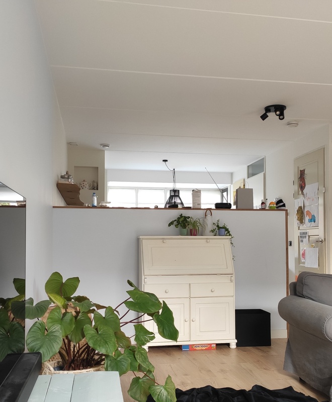

Ik heb beneden een half hoog muurtje gemaakt, tussen het woonkamer en de keuken.
Afbeeldingslocatie: https://tweakers.net/i/l2ULyrNJ5PHfo8jN7A0CNvMxIdI=/x800/filters:strip_icc():strip_exif()/f/image/c0Y3QiUX4n46KnVVMIABP1fE.jpg?f=fotoalbum_large
Nu leek het me leuk om hier iets met groen te doen, iets met planten die omhoog gaan via staaldraden ofzo (vast aan het plafond). Dan krijg je volgens mij iets van een 'groen-raam' ofzo.
Maar weet niet zo goed wat, en waar ik moet beginnen te zoeken. Iemand een idee? Of een aanzet waar te zoeken?
En nog een tweede inspiratie vraag. Op dit muurtje wil ik 25 kleine vierkante fotolijstjes ophangen. 5 x 5, in een mooi vierkant. Met ruimtes ertussen.
Afbeeldingslocatie: https://tweakers.net/i/4sDa_doGxI4Q8on_681O2TAGIYQ=/x800/filters:strip_icc():strip_exif()/f/image/9N0SS1pjuA48cKsaKWKCbljK.jpg?f=fotoalbum_large
Dat heb ik eerder al gedaan, met van die plakstips. Echter kon je toen de fotolijstjes niet meer van de muur halen, om een keer een foto te wisselen. Ik heb toen bewust voor plakstrips gekozen, zodat je het ook echt kaarsrecht kon hangen, en ik niet 25 haakjes in de muur hoefde te boren, die dan net weer een paar mm te scheef zitten.
Hoe kan ik dit nu opnieuw doen, zonder te boren, maar wel dat ik de fotolijstjes perfect kaarsrecht heb. Ik heb even gedacht aan van die plakhaakjes (van bijv Tesa), maar geen idee of ik die zo 'perfect kan ophangen. En of er misschien niet een andere slimme optie is.

Goofyduck384 schreef op zondag 31 oktober 2021 @ 09:40:
Die plakspijkers van Tesa zijn nog in hoogte verstelbaar, volgens mij moet dat prima lukken
Toevallig zag ik vandaag bij de praxis zogenaamde "nano tape" hangen. Dat is tape wat belooft van alles dubbelzijdig op te kunnen plakken, dus ook aan de muur. Je kan volgens hun de tape weer verwijderen en zelfs hergebruiken. Je kan het ook op bol vinden. Ik heb het zelf nog nooit gebruikt dus doe zelf aub nog goed onderzoek maar mogelijk een perfecte oplossing voor wat jij probeert te bereiken. Succes.

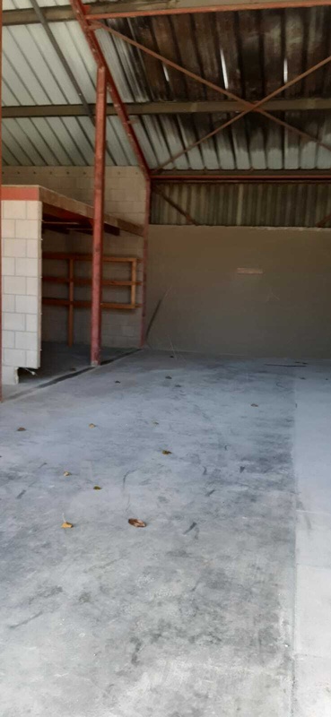

Nu al het sloopwerk (bijna) klaar is ga ik binnenkort beginnen met het zetten van de muren. Daarvoor ben ik momenteel druk bezig met het calculeren. Nou ben ik aan het twijfelen geraakt over de afwerking van de binnenmuren. Normaal gesproken zet ik aan de binnenzijde altijd 9mm OSB plus 12,5mm gips, geen gekloot met pluggen, lekker stevig en net iets meer massa in de muren dan alleen gips. Gezien de prijs van OSB ben ik aan het twijfelen geraakt of het niet interessanter is om met gipsvezelplaat te werken i.p.v. de bovenstaande combi. Definitieve offertes moeten nog binnen komen maar het verschil lijkt op een eurotje of 6 per vierkante meter (incl btw) uit te komen in het voordeel van gipsvezelplaat.
Wat zijn jullie ervaringen hiermee? Kwaliteit/resultaat het zelfde? of is OSB & gips echt de way2go?.
P.s. kleine update van de werkzaamheden:
Afbeeldingslocatie: https://tweakers.net/i/_8k0nJ7Ot3uREEGWc_Jp3FIhcB8=/800x/filters:strip_icc():strip_exif()/f/image/BerjbO0t2AvXws7MpyGiunT8.jpg?f=fotoalbum_large
Achterwand afgebroken tot onderkant vloer.
Afbeeldingslocatie: https://tweakers.net/i/SSirAPMOEqzuubwabwr2mdhebbk=/x800/filters:strip_icc():strip_exif()/f/image/PSFYE1PCICiBHxmWdlCa6lCu.jpg?f=fotoalbum_large
Zijwand van het hok afgebroken + vloer afgesmeerd. Van het hok moet nog 1,5 a 2 meter af zal ergens in de komende week gebeuren.
Afbeeldingslocatie: https://tweakers.net/i/J0cOmqA9zi32XxsMpQgtMNo5Jhk=/x800/filters:strip_icc():strip_exif()/f/image/mWu9ytu7rdaPYfBOFjJhKSkN.jpg?f=fotoalbum_large
Beetje vrijgekomen puin, als ik het moet schatten is het zown 15 kuub. Kan mooi onder de oprit strax.
Afbeeldingslocatie: https://tweakers.net/i/yaGJC7vvqsi5ZxIhFIOEftkcpf8=/800x/filters:strip_icc():strip_exif()/f/image/8RPeY7543YN2UWI4aECZN9gt.jpg?f=fotoalbum_large
Ruim 80m sleuf laten graven. Blij dat ik dat niet met het handje heb hoeven doen in die kei/zand bende.
Afbeeldingslocatie: https://tweakers.net/i/be0dRVV0_OZrEeYmpIOs_7UdSwE=/x800/filters:strip_icc():strip_exif()/f/image/ngCtmRqNRCFECsPu4eZRGMKB.jpg?f=fotoalbum_large
In de sleuf zijn 2 mantelbuizen van 110mm geplaatst plus 25mm tyleen,
een mantelbuis is voorzien van 5x16mm2 kabel plus stevig trekkoord tot aan de bouwmeterkast (leuke jonge om er over die afstand in te trekken).
De andere mantelbuis zal uiteindelijk aansluiting vinden op de woning en wordt dan gebruikt voor Netwerk, coax, glasvezel + ?

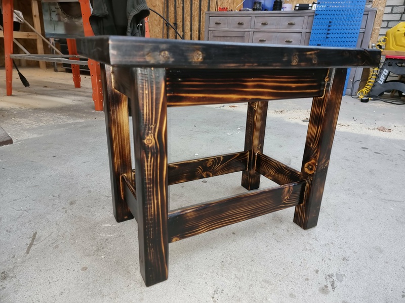

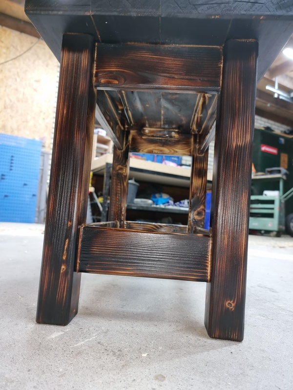

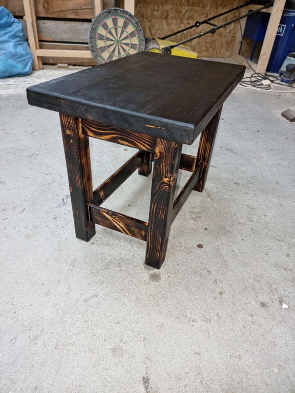

Voor Sint Maarten / Halloween wilde mijn vrouw graag een tafeltje voor bij de voordeur, om te versieren.
Ik heb een tijd terug een tafelblad gemaakt uit oude pallet balken dat te klein uitviel (foutje) die ik hier mooi voor kon gebruiken. Frame gemaakt van restjes hout, schouders gemaakt, pen en gat verbindingen, alles in elkaar gelijmd en toen de fik erin gezet. Beetje olie erop, droogpoetsen, en dan krijg je dit:
Afbeeldingslocatie: https://tweakers.net/i/qK2g83a5PA0OtsJjYsIugw-aopE=/800x/filters:strip_icc():strip_exif()/f/image/hCv4xcUkI2YMZApnnBBK6yXK.jpg?f=fotoalbum_large
Afbeeldingslocatie: https://tweakers.net/i/DB4CbgH7m3Yj_IQsYVgIjGJ34Rk=/800x/filters:strip_icc():strip_exif()/f/image/oR4vCZ8VIS0lwzLCIycQnRAG.jpg?f=fotoalbum_large
Afbeeldingslocatie: https://tweakers.net/i/K8KTvm2P803yzRSk4T0u44OfClw=/x800/filters:strip_icc():strip_exif()/f/image/bJX2OfVQQM4w9HXCKwYGKRxA.jpg?f=fotoalbum_large
Afbeeldingslocatie: https://tweakers.net/i/0FnBAQI2a0WTVEV0IUAkj3Lg9Cs=/x800/filters:strip_icc():strip_exif()/f/image/I8K30vMgtBeG9jRuv5pygXOA.jpg?f=fotoalbum_large

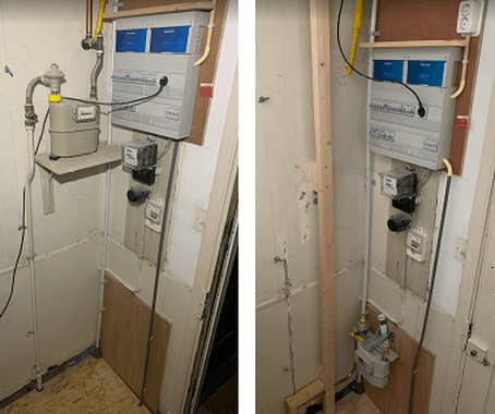

wij gaan verbouwen en daarbij vervangen we ook de keuken. Nu koken we nog op gas, maar we gaan koken op inductie. Wat doe je dan met je gasleiding ? Hij zit nu in de keuken natuurlijk maar we gaan hem niet meer gebruiken. Enige wat nog op gas is, is onze CV (die hangt boven).
Moeten we die af laten doppen ? Zo ja.. kunnen we dat zelf ? Moet dat door gasbedrijf ? Hoe kort boven de grond mag ie eraf ? (liefst helemaal weg ivm nieuwe keuken)..
We bouwen uit, dus keuken gaat er eerder uit en we zullen dan een week of 6? het moeten doen zonder keuken.
Kortom.. wat kan, mag en moet ?

mevrouwKees_1 schreef op zondag 31 oktober 2021 @ 22:41:
Thanks
Als je vraagt of je dat zelf kunt is het mischien verstandig om het te laten doen, je wilt geen lekkende gasleiding in je huis.
Ik zou uitzoeken waar de leiding begint en hem daar afdoppen en dan dus de hele leiding laten vervallen.
En je mag dat zelf doen maar zonder kennis van zaken weet ik niet of dat altijd verstandig is.
Een waterleiding of cv leiding die lek is door onkundig doe het zelfen is minder gevaarlijk...
Thanks
Die situatie heb ik ook gehad, ik heb het pijpje in de keuken afgedopt maar achteraf heb ik daar wel spijt van gehad omdat die nu natuurlijk ver weg onder het keukenblok zat. Het is slimmer om het af te doppen op een plek waar je er later nog bij kan in geval van calamiteiten.
En nee, het gasbedrijf doet geen werkzaamheden aan de installatie achter de meter. Dat moet je zelf (laten) uitvoeren.

Zo spannend is het afdoppen van een gasleiding niet hoor.
Heb het hier ook gedaan en op een gegeven moment roken we gas in de gang (waar de meter hing). Meneer van Liander heeft ons systeem om druk gezet om te controleren. Niets aan de hand. Lekkage zat in aanvoer naar gasmeter.
Goed inlezen hoe je het moet doen en dan is het niet moeilijker of gevaarlijker dan een waterleiding. Je mag namelijk gewoon (goed gekeurde) knelkoppelingen gebruiken. Daar kun je weinig fout aan doen.

@Ronald.42 @Jelte @Wolly oke. Dan laten we dit meenemen door loodgieter die toch bezig is dan. Ging mij er vooral om of we dat zelf mochten doen ipv gasbedrijf. Thanks

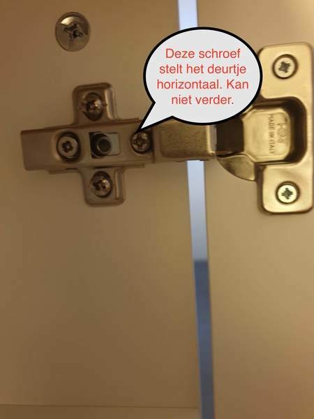

Gents, ik kan wel een tip gebruiken. Ik heb gisteren een kastje in elkaar gezet maar een van de deurtjes valt niet ver genoeg te stellen met de bijgeleverde hengsels. Als ervoor staat moet het deurtje. over de as horizontaal/links/rechts bewegen. In dit geval naar rechts.
Het hengsel in kwestie:
Afbeeldingslocatie: https://tweakers.net/i/S8M-8iWxPsm7ZGq1aWiIn2-2DW8=/full-fit-in/4920x3264/filters:max_bytes(3145728):no_upscale():strip_icc():fill(white):strip_exif()/f/image/cOkLtfOHtriPyZ14bbegbHu5.jpg?f=user_large
En de as waarover het deurtje moet bewegen:
Afbeeldingslocatie: https://tweakers.net/i/LVv_HP0Wmz3vGRBP1TWUX9JWnco=/x800/filters:strip_icc():strip_exif()/f/image/dqWRUAYwGyaQ5Vi9WSQFs3Dz.jpg?f=fotoalbum_large
Kan ik dit zelf nog met een truukje oplossen of wordt het de fabrikant bellen?

Alles achter de meter is van jou en doet het gasbedrijf in principe niet. Je bent er dan ook zelf verantwoordelijk voor.

Is het kastje wel haaks? Anders krijg je hem nooit gesteld... Opzich als het kastje haaks is, kun je de zijdes gelijk leggen.
Ik kan net moeilijk zien of het een half voorliggend of voorliggend scharnier is. Als je met een half voorliggend scharnier de zijde aan de scharnierkant strak met het kastje wilt maken gaat dit vanzelfsprekend ook niet lukken..

milo-vs schreef op maandag 1 november 2021 @ 09:52:
Help me even met de termen half voorliggend of voorliggend scharnier. Het rechterdeel van het scharnier is verzonken in het deurtje. Ik heb het idee dat de gaten die voorgeboord zijn in het deurtje te dicht bij de rand zitten.

woutur schreef op maandag 1 november 2021 @ 10:02:
meet eens met het pinnetje van een schuifmaat de afstand tussen metalen "pot" en rand van je deurtje. Als het goed is is die bij beide potten gelijk.
Ik ben hetzelfde aan het doen geweest en had ergens toch een mm of 1.5 speling. Mijn hettich scharniertje kon dat redelijk genoeg opvangen.

Jelte schreef op maandag 1 november 2021 @ 07:32:
Het zal je verbazen wat mensen kunnen verknoeien aan een snelkoppeling.
Heb hier in de buurt bij iemand een mooie boel mogen vervangen.
Meneer had bijna alle knelkopeling kapot gedraaid onder het mom van het moet goed vast.....
  • Jelte
@Ronald.42 Natuurlijk. Je kunt bij alles wat fout doen. Maar moeilijk is het niet.

HTT-Thalan schreef op zondag 31 oktober 2021 @ 19:59:
Jazeker heel mooi, alleen wist je waarschijnlijk niet dat je na het branden even met een staalborstel over het gebrande hout moest gaan.
Zo krijg je echt een mooie flamed tafeltje.
Met dank aan mijn Timmer leraar die mij dit toch wel een +40 jaar geleden heeft geleerd.
Suc6
Kijk ook even heel goed naar de scharnieren: laatst een gadarobekast snel in elkaar gezet met 3 deuren en had toen net 2 vd scharnieren met elkaar omgewisseld, waadoor een half-voorliggen en een voorliggend omgewisseld waren. Toen ik ook niet begreep waarom 1 scharnier zo enorm verkeerd ingesteld moest worden, keek ik nog een keer goed en zag ik dat dat schanier anders was... 8)7 Scharnieren omgewisseld en alles was ok.

@woutur
Voorliggend:
Deur ligt volledig voor het zijpaneel van het corpus.
Half voorliggend:
Ligt op de helft van het zijpaneel van het corpus. Voor bijvoorbeeld een tussenpaneel goed te gebruiken.
Wat is de afstand tussen het gat van het scharnier en de rand van de deur? Blum specificeert dit tussen de 3 en 7mm uit mijn hoofd.
Had je al gekeken of je kast haaks is?

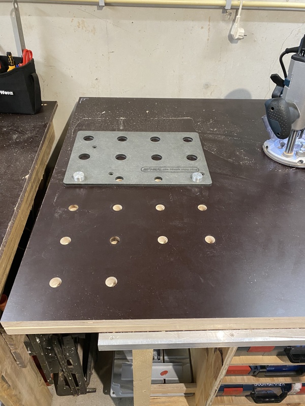

Nou, tot zover mijn eerste poging om een mft blad te maken.. van een afstandje ziet het er prima uit maar ergens halverwege is er speling gekomen op de mal of ik heb iets anders doms gedaan, want vanaf halverwege zijn de gaten niet meer in lijn en niet meer haaks. Het scheelt maar een mm of 2 maar dat is precies wat het mft systeem zo mooi maakt; altijd haaks :+
Afbeeldingslocatie: https://tweakers.net/i/73qDigbOCrOy8a8s3r3aqb9ahO8=/x800/filters:strip_icc():strip_exif()/f/image/DL3SRJGAdiYTE1RNJNSiHAu8.jpg?f=fotoalbum_large
Afbeeldingslocatie: https://tweakers.net/i/lcHT-Hy1fUUxgUisUrk-Kh4LeKg=/x800/filters:strip_icc():strip_exif()/f/image/VPZistjhSOWnA2E1ybN9rGZx.jpg?f=fotoalbum_large
Ik twijfel nog even of ik zelf een nieuwe poging ga wagen of dat ik toch maar zo’n cnc gefreesd blad marktplaats..
  • Twijfels
  • Laatst online: 02-10 08:09
@Pixeltje precies de reden waarom ik zulke kleine malletjes niet vertrouw, al helemaal niet als ze uit MDF (?) gemaakt zijn.
Het is simpelweg niet maatvast genoeg en op grotere bladen als dit ga je naar mijn idee hoe dan ook een afwijking zien. Een minimale speling in de mal een aantal keer herhalen maakt alsnog voor een paar mm verschil.
UJK parf guide systeem is volgens mij wel redelijk nauwkeurig. CNC laten frezen is uiteraard de beste optie, hoewel je op Marktplaats ook goed een hobbyist kan treffen met een slecht gekalibreerde zelfbouw machine :+

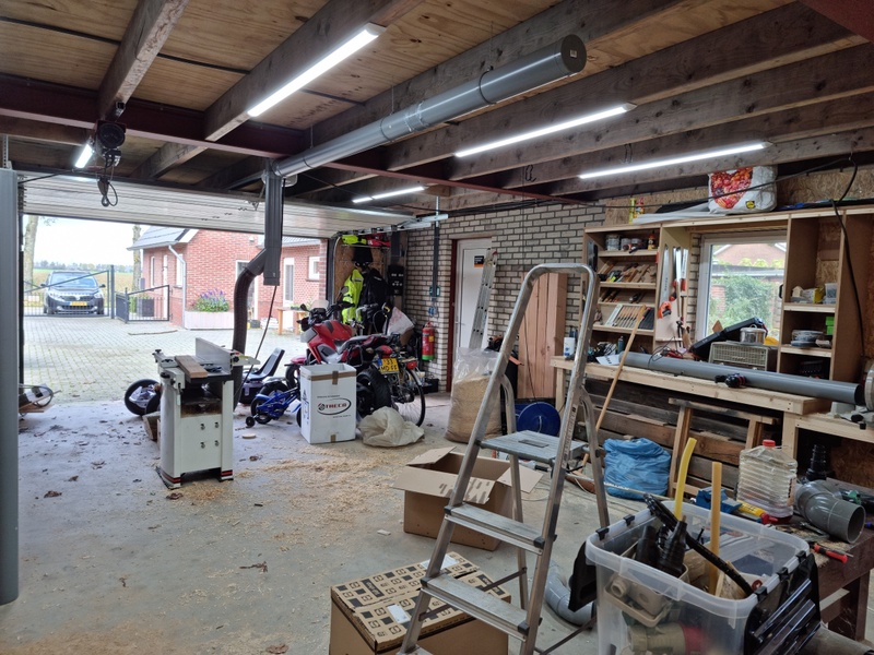

  • HTT-Thalan
  • Laatst online: 21:42
HTT-Thalan
Begonnen met de aanleg van centrale afzuiging :).
Afbeeldingslocatie: https://tweakers.net/i/s0Ip2w_xPJ-tpf2TatyDrFPA1AY=/800x/filters:strip_icc():strip_exif()/f/image/yuDmx8L2cLQFUyPWuXAKKAWS.jpg?f=fotoalbum_large
Afbeeldingslocatie: https://tweakers.net/i/WMOpWzLJiN-1uUKargdsggKOUI4=/x800/filters:strip_icc():strip_exif()/f/image/Om7losGyFEJZz403b7euuoIw.jpg?f=fotoalbum_large
Ik moet nog meer onderdelen van het systeem binnen krijgen en pas als mijn zaagtafel geleverd is kan ik alles aanleggen. Ik moet ook nog wat onderdelen zelf maken (o.a. een veegluik en een opvang/ombouw voor de afkortzaag). Ook ga ik het hele systeem nog aarden. Gaat nog wat weekjes kosten dus, maar dan hebben we wel een puik systeempje :).
Wel jammer dat je nu zo'n duur stuk multiplex hebt verpoert :'(
Je kan het altijd nog gebruiken als werk/klemtafel. Ook dan moet je er rekening mee houden dat het niet haaks is (als je juist dingen haaks wilt klemmen).
  • Boudewijn
Boudewijn
omdat het kan
Twijfels schreef op dinsdag 2 november 2021 @ 12:48:
Je kunt ook met een LR32 werken, zoals peter millard hier doet:
Als je je hoofd erbij houdt heel goed strak te krijgen met basic spullen (bovenfrees, 20mm ondersnijdend freesje, LR32 set, en benchdogs)

Boudewijn schreef op dinsdag 2 november 2021 @ 16:41:
[YouTube: I Make an MFT top with the LR32 rail [video 242][gifted/ad**]]
Ja, die railset wilde ik dus niet kopen omdat ik er verder geen doel voor heb, maar dit is ‘t ook niet.. Deze mal werkt eigenlijk precies zo; met een 20mm ondersnijder en een kopieer-ring van 30mm.
Raymond schreef op dinsdag 2 november 2021 @ 15:55:
De betonplex was gelukkig over van een ander project maar inderdaad zonde. Ik weet ook nog niet precies wat er mis is gegaan, anders dan dat ik die kleine mal niet kan klemmen midden op het blad en dus afhankelijk ben van de vorige rij met benchdogs erin.

Pixeltje schreef op dinsdag 2 november 2021 @ 16:52:
Behalve dat je hem in de lengte/breedte dus in 1x opspant. Daardoor veel minder mogelijke foutjes. Je spant die geleider en je boort gewoon 5-6-7 (afhankelijk van diepte tafel) gaten achter elkaar. Mijn grootste fouten erbij zijn de frees niet stil laten staan voor het omhooghalen, of het op de verkeerde gat gaan frezen (je moet in 1 op de 3 gaten frezen...). Heb er 3 gemaakt ondertussen :)

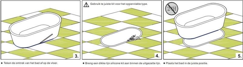

Tranze schreef op woensdag 3 november 2021 @ 06:15:
@Wolly Ik ga het bad rondom nog vastzetten met kit zodat er geen water naar beneden kan komen.
Kan je daar met je kitspuit dan bij aan de muurkant?
  • Tranze
  • Laatst online: 02-09 20:12

Nee, maar dat is zo op te lossen:

Tranze schreef op woensdag 3 november 2021 @ 07:32:
Is het dan niet handiger om rond het gat in de vloer een waterkering te maken en je bad kitvrij te houden? Of zit de bodem van je bad zo laag dat daar geen ruimte voor is?
  • Tranze
PaT schreef op woensdag 3 november 2021 @ 07:40:
Hoe moet ik zoiets voor me zien?
Aan de andere kant zit ik dan dus altijd met water onder het bad als de kleine bezig is geweest, en daar kom je dan alleen bij door het bad op te tillen.
  • colvano
  • Laatst online: 01-09 21:59
Tranze schreef op woensdag 3 november 2021 @ 07:42:
Je zou het allebei kunnen doen. Randje maken rond het gat van 1-2cm hoog en het bad afkitten. Dan zit je zeker safe bij een kleine lekkage. Nadeel van het bad afkitten is dat je een lekkage onder het bad niet gaat merken.

colvano schreef op woensdag 3 november 2021 @ 07:59:
99,999% van alle baden in Nederland zijn afgekit.
Een goed aangesloten afvoer en overloop lekt niet en voor problemen wordt vaak een inspectieluik ingetegeld.
Wel wordt eea pas dichtgemaakt als de aansluiting getest is.
Slechte kitvoegen zijn meestal het probleem van lekkage onder het bad.
@Tranze
Heel mooi geworden
Hoe ga je testen als je kit en de afvoer later vast moet schroeven?
Of krijgen de rubber ringen van de sifon gelijk een klein beetje kit onder en boven en trek je dat gelijk aan?
Dat het bad in een dikke rand iets/mm verschuift tijdens het vastschroeven moet geen probleem zijn als je hem een dag later netjes afkit voor het zicht.

Teijgetje schreef op woensdag 3 november 2021 @ 08:44:
Dit gaat op voor de “traditionele” baden. Echter voor vrijstaande baden is er geen optie voor een luik. Afkitten lijkt mij logisch om te doen hoor, maar nadeel is en blijft dat lekkage pas erg laat te onderkennen is.

@Teijgetje thanks!
Hoe ik dat met testen ga doen moet ik nog even bekijken. Heb eerlijk gezegd nog niet echt gekeken hoe ik die afvoer moet aansluiten 😅.
Bad aansluiten staat ook laag op de prioriteitenlijst. Eerst maar eens zorgen dat de verwarming in huis het doet, begint al onbehaaglijk klussen te worden helaas 😬.

Bij deze ook even een update van onze voortgang. De fase van het slopen is gelukkig ruim achter ons. Nu de boel opbouwen en voorbereiden.
Afbeeldingslocatie: https://tweakers.net/i/esB1uVQnW9MAp29k4btmGeKbf-A=/full-fit-in/4000x4000/filters:no_upscale():fill(white):strip_exif()/f/image/AJgiMgnPxWqhAcN7KNVh6dWP.png?f=user_large
De gasmeter is verplaatst en volgende week wordt 3-fase aangelegd. Dan kan ik de meterkast gaan maken. Het verplaatsen van de gasmeter is een minimale verandering maar wel een hele praktische. Het ziet er direct veel netter uit! Alles voor internet komt later ook in de meterkast te hangen. Ga door het hele huis bekabeld cat6 aanleggen. Minimaal 1 dubbel punt per kamer.

Scheidingswand tussen de woonkamer en de hal opgetrokken met cellenbeton. In de gang komen er 3 bergingen. De wand aan de voorzijde van de bergingen zal van metal stud worden gemaakt om gewicht te beperken. Er stond eerst een scheidingswand van bimsteen maar deze was erg instabiel.
Afbeeldingslocatie: https://tweakers.net/i/xx_KnvzR6Rh3h38dNcgv8f7jkmI=/full-fit-in/4000x4000/filters:no_upscale():fill(white):strip_exif()/f/image/P1CVDDG2viYrs4HHW8A4dD3n.png?f=user_large
Bijna alle dakbalken zijn verstevigd volgens opgave van de constructeur. Dit alles ten behoeve van de dakopbouw. Op de plek van de badkamer zijn extra balken geplaatst.
In het voorjaar komt de aannemer voor het plaatsen van de dakopbouw. Nog even geduld dus maar wij hebben geen haast. ;)
  • ThinkPad
  • Laatst online: 19:33
HTT-Thalan schreef op dinsdag 2 november 2021 @ 15:52:
[YouTube: Hbm afzuiging werkplaats]
Ben wel benieuwd hoe je een PVC-buis wil gaan aarden :+ Ik meen dat PVC niet handig is omdat het statisch wordt door de lucht die er doorheen stroomt en je dan met dingen als stofexplosie enzo zit. Voor ventilatie in huis gebruik je metalen spiraliet buis, of een kunststof variant die niet statisch wordt.
Op Woodworking.nl vond ik er ook wat over: https://www.woodworking.n...afzuibuis-of-staal.12208/
Heb zelf een cycloon gemaakt voor de bouwstofzuiger en daar krijg ik af en toe al een flinke statische tik van als ik hem een poosje gebruik.

  • HTT-Thalan
HTT-Thalan
ThinkPadd schreef op woensdag 3 november 2021 @ 14:48:
Ik rol er straks alu tape omheen en verbind die op diverse plekken aan de randaarde en de metalen afzuiging zelf (die ook weer geaard is) :).
