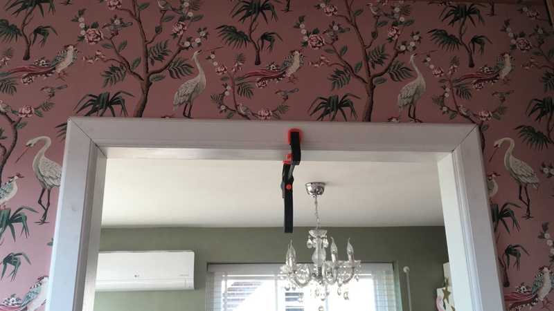

Vandaag begonnen met op maat maken deurlijsten, ging vrij vlot en geen verkeerde zaagsnedes gemaakt :p
Afbeeldingslocatie: https://tweakers.net/i/E1FR4RZuHN6xMD-LNN5kbf47O0g=/800x/filters:strip_icc():strip_exif()/f/image/VqjrlTHYMXdPx60HouG6sFfV.jpg?f=fotoalbum_large
Nu schilderen en daarna bevestigen.
Ohja vraagje:
Ik ga ze met hightack kit vastmaken, maar wat is gangbaar, dotten lijm of gewoon lange lijnen (golvend) lijm?
[ Voor 10% gewijzigd door Martinusz op 23-10-2021 18:00 ]

Martinusz schreef op zaterdag 23 oktober 2021 @ 17:58:
Ohja vraagje:
Dotten

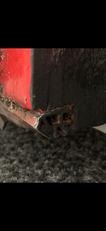

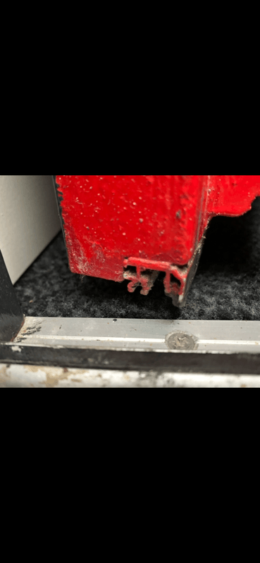

@Teijgetje @Martinusz voor wie nog geïnteresseerd is...
Dit zat eronder.
Afbeeldingslocatie: https://i.postimg.cc/JH57f59z/IMG-20211024-124124.jpg
  • Martinusz
  • Laatst online: 21:24
NeutraleTeun schreef op zondag 24 oktober 2021 @ 14:29:
Dit zat eronder.
Gewone schroef dus?

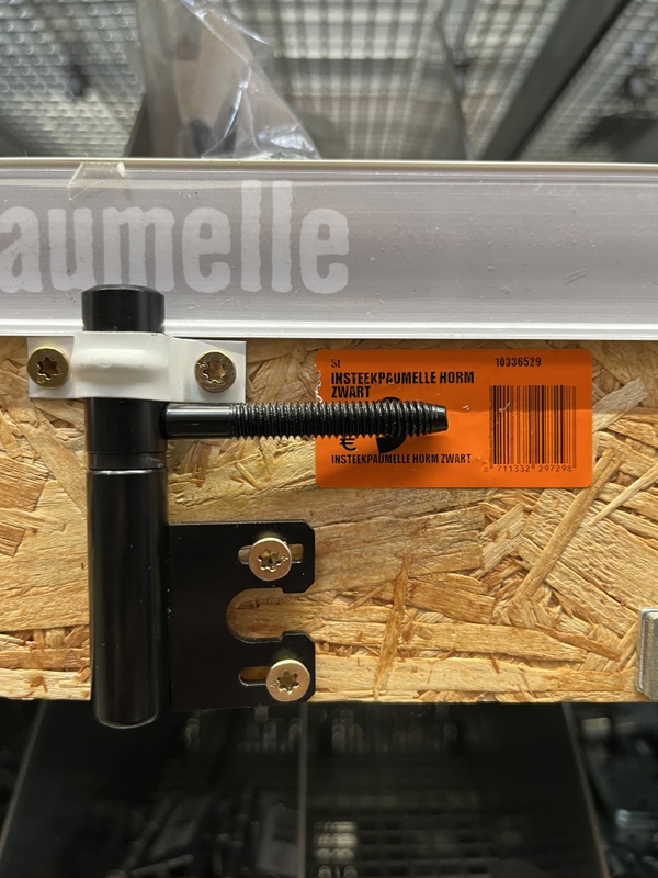

  • Kadonder
  • Laatst online: 10-05 09:10

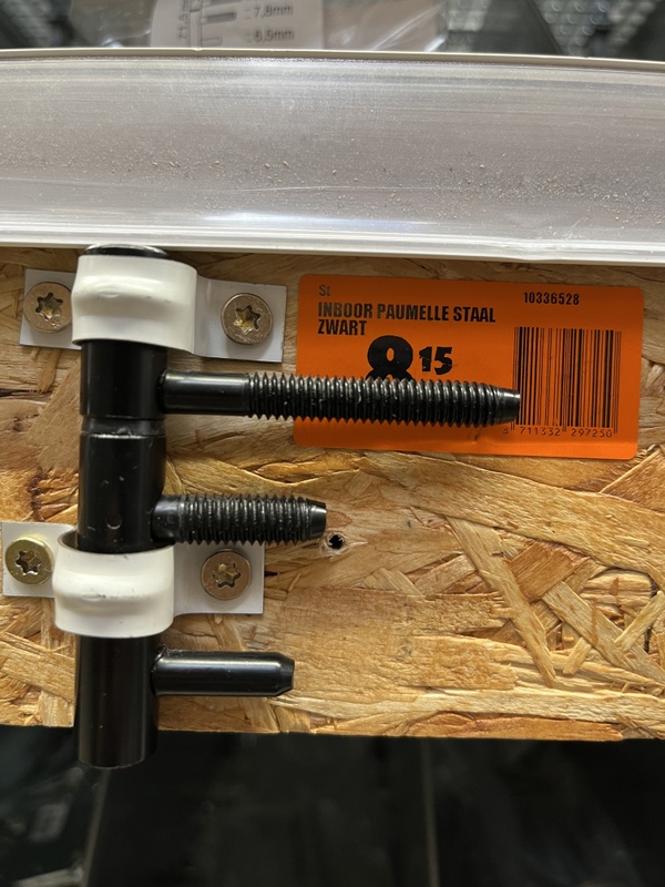

Hi,
Ik wil graag een bestaande witte deur vervangen voor een zwarte deur en de daarbij behorende paumelle. Ik weet alleen niet welke ik moet hebben. Kunnen jullie hierbij helpen?
Huidig:
Afbeeldingslocatie: https://tweakers.net/i/mONGi_g_Gvv4mECVQhl-SsLl1Lg=/232x232/filters:strip_icc():strip_exif()/f/image/p4i8PbUibVin8haKINUaYYCf.jpg?f=fotoalbum_tileAfbeeldingslocatie: https://tweakers.net/i/WGUxK7XYC-k4ZIAYogFcLE3zCjQ=/232x232/filters:strip_icc():strip_exif()/f/image/uCQE7MFjAdb9THbSDUw4eWLB.jpg?f=fotoalbum_tile
Nieuw
Het zou één van onderstaande moeten zijn volgens de bouwmarkt, maar welke?
Afbeeldingslocatie: https://tweakers.net/i/7IhQ10tpoTIzcQrzJTLFu0O93Sk=/x800/filters:strip_icc():strip_exif()/f/image/iy3dfZ8Ps2TVOKuCsGuUHwzt.jpg?f=fotoalbum_large
Afbeeldingslocatie: https://tweakers.net/i/Eb_fD2PvbdW9Sz-4abgMEQWCXjg=/x800/filters:strip_icc():strip_exif()/f/image/Z3Grv5mVYUrgEuP82c54XgIZ.jpg?f=fotoalbum_large

Kadonder schreef op zondag 24 oktober 2021 @ 16:51:
Hi,
Huidig:
[Afbeelding][Afbeelding]
Nieuw
Op basis van je foto’s zou ik zeggen de onderste, met twee ronde pinnen in het vaste deel van het scharnier.

Pixeltje schreef op zondag 24 oktober 2021 @ 17:00:
dit zou ik ook zeggen, ik heb die paumelle met het plaatje en die is goed zichtbaar.

Dat is vooral afhankelijk van je nieuwe zwarte deur.
Of wil je de bestaande deur zwart maken? In dat geval heb je de onderste nodig zonder plaatje.

  • Teijgetje
  • Laatst online: 18:31
In zijn kozijn zitten twee ronde pennen (zichtbaar), dus die (onderste) moet je hebben.
In de deur komt maar één pen geschroefd.
[ Voor 4% gewijzigd door Teijgetje op 24-10-2021 18:46 ]
  • significant
  • Laatst online: 22:47
En ter bevestiging van bovenstaande. Er zit een gaatje in je huidige systeem. Daar past een inbus op waarmee je de metrische schroef van je onderste plaatje kan ronddraaien.
Hollander modus: jij geluk is ook nog de goedkopere ;-)

  • ASracing
  • Laatst online: 22:12
Je hebt gelijk, ik had niet goed gekeken.
Terwijl ik ze laatst zelf nog los heb gehad 8)7

Wij hebben nu het weer kouder wordt behoorlijke last van tocht bij de voordeur.
Vorig jaar heb ik al eens onderzoek gedaan naar het vervangen van de tochtstrip aan de onderkant van de deur. Echter is het mij tot op heden niet gelukt om exact dezelfde te vinden.
Heeft iemand hier misschien een idee hoe dit heet en hoe dit te vervangen is?
Het huis is ongeveer 20 jaar oud. De deur is van hout. De tochtstrip sluit in de dorpel die een rubber heeft en vastzit in de vloer.
Omdat ik denk dat plaatjes meer zeggen dan woorden...
Afbeeldingslocatie: https://tweakers.net/i/xm-FY0NSBbbJG4Bai5bj03jfMRc=/x800/filters:strip_exif()/f/image/A56uUbajcquPnDbLvOZaCyfP.png?f=fotoalbum_large
Afbeeldingslocatie: https://tweakers.net/i/QkdveJ8SzgkxluJ5urOATkqBZ-s=/x800/filters:strip_exif()/f/image/eaj3IqMLcYvyrw13Ts0wHIKZ.png?f=fotoalbum_large
  • bonzz.netninja
  • Laatst online: 01-10 15:35
bonzz.netninja
Niente baffi
Carlito schreef op dinsdag 26 oktober 2021 @ 10:52:
Hoeft toch niet dezelfde te zijn? Neem gewoon een willekeurige dorpelprofiel, bijv. van het merk Ellen.
Mooier is een valdorpel. https://www.google.com/se...w=1440&client=firefox-b-d

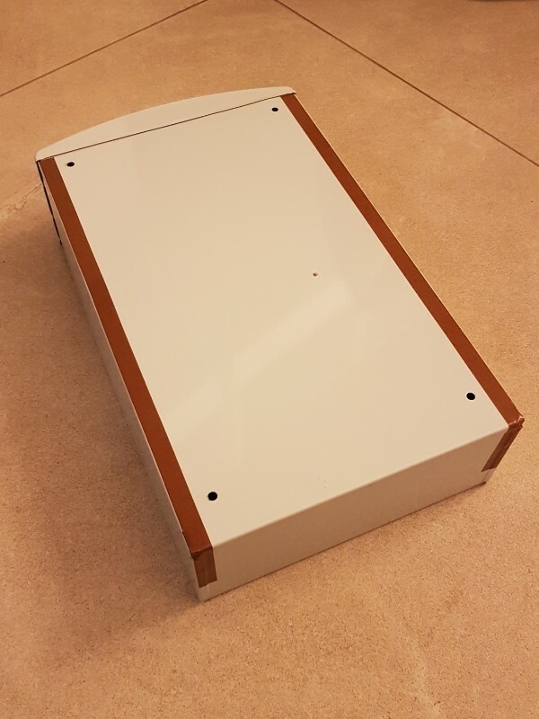

Mijn stroef lopende metalen laatjes heb ik aan de onderkant voorzien van Teflon tape:
Afbeeldingslocatie: https://tweakers.net/i/Jv_kfRmyU0lig1NP37Pl6SdqbQY=/full-fit-in/4920x3264/filters:max_bytes(3145728):no_upscale():strip_icc():fill(white):strip_exif()/f/image/2UjvRElqOSFfu0bui3Jy69X6.jpg?f=user_large
Heb de tape bewust een stuk naar de achterkant laten doorlopen omdat ik anders bang was dat het op het eind van het laatje zou loskomen.
Zeker als je het laatje iets schuin naar boven eruit trekt komt daar de meeste druk op.
De laatjes lopen nu een stuk soepeler, eigenlijk nog niet zo soepel als ik zou willen maar het is wel te doen.
Ik wil nog gaan testen met ook tape op de geleiderail plakken maar aangezien het tape niet helemaal glad is maar een geweven structuur heeft als drager voor het teflon laagje ben ik bang dat het extra glijdende van de tape weer wordt tegengewerkt door de ribbels in de tape want de geleiderail is wel vlak, enkel minder glad.

Vliegvlug schreef op woensdag 27 oktober 2021 @ 10:11:
Vervolg van deze post: Vliegvlug in "[DIY] Het klussende Tweaker Q, A & showcase topic - Deel 6"
Ik zou dat gewoon proberen. Maar schuur wel eerst die geleiders glad voordat je het erop plakt.
Ik heb wel eens twee vlakken in een machine bekleed. Ging super.
Mee eens, waarbij ik bij deze deur durf te betwijfelen of een valdorpel gaat werken. De voorkant van de "val" lijkt namelijk open. Als je hier een valdorpel in maakt zal je dat moeten afsluiten door een strook hout voor de valdorpel toe te voegen. Zodoende is de valdorpel beschermd tegen beschadigingen en vuil en zal hij beter blijven functioneren.
Wij hebben uiteindelijk maar gekozen voor een geheel nieuwe (dikkere) voordeur met valdorpel.

Seafarer schreef op woensdag 27 oktober 2021 @ 10:37:
Net geprobeerd maar het werkt net wat minder soepel als ik zowel tape op de lades als de geleiders plak.
En de geleiders zijn al glad dus die hoef ik niet op te schuren, is ook lastig omdat het metaal met een verflaag is.
Komt denk ik toch door de ribbels in de tape wat er voor zorgt dat de twee tapes niet soepel langs elkaar glijden.
Wil ik echt gladde tape die ook echt bedoelt is voor glijden dan zou ik deze 3M UHMW tape moeten pakken:
Afbeeldingslocatie: https://multimedia.3m.com/mws/media/661220F/3mtm-uhmw-film-tape-5425.jpg
Maar die is erg duur helaas.

Vliegvlug schreef op woensdag 27 oktober 2021 @ 13:40:
Kapton tape een optie? Lijkt een beetje op Teflon, maar is glad (geen vezels)...

Shapeshifter schreef op woensdag 27 oktober 2021 @ 14:55:
Dat spul was ik ook al tegengekomen maar kreeg de indruk dat het minder ‘glad’ was dan teflon tape en dan bedoel ik niet dat het vlak is maar het soort materiaal en de slijtvastheid.
Maar getest heb ik dat niet.

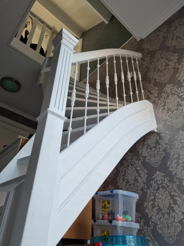

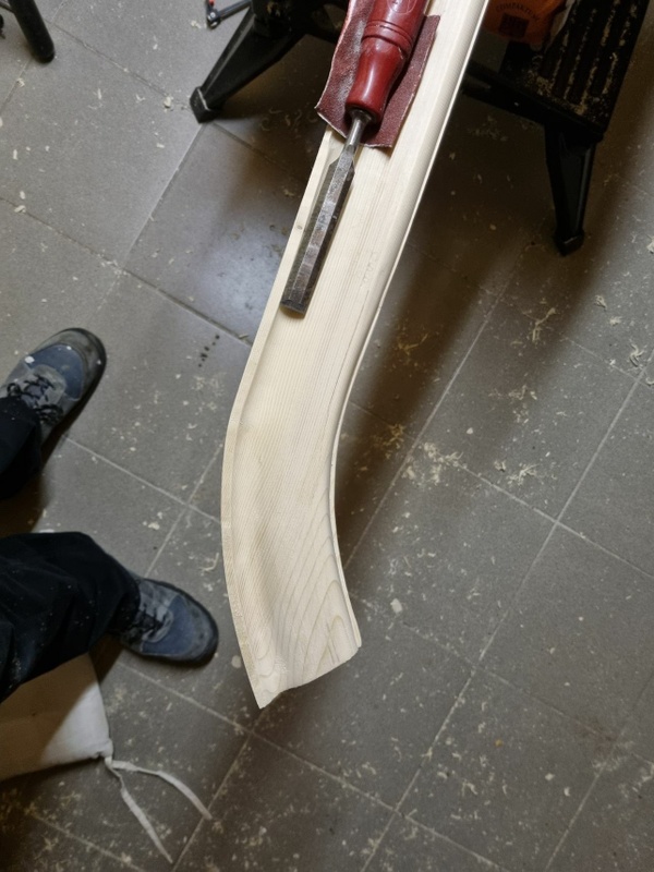

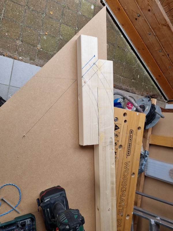

  • Laatst online: 01-10 22:37
In navolging van mijn eerdere klus waarbij ik de trapleuning voor de muurkant heb gemaakt, nu dan toch zelf de leuning tussen hoofdbaluster en spil gemaakt. Hier wilde ik een leuning die met een bochtje op de baluster aankomt omdat dit veel sierlijker is. Lang getwijfeld of ik hier zelf aan moest beginnen, omdat ik dacht dat het niet zou lukken. Ik had al twee offertes opgevraagd bij trappenmakers en dat zou rond de €425 uitkomen. Ik vond het net wat te duur en heb besloten om toch zelf nog een poging te wagen en voor €10 vurenhout te kopen :)
Hier moet de leuning komen:
Afbeeldingslocatie: https://tweakers.net/i/GMr5NYMVgKbZH60zID-v-2c7MKQ=/800x/filters:strip_icc():strip_exif()/f/image/XDvNhUsLHzqNd2IZc1a4sBuT.jpg?f=fotoalbum_large
Om het knikje van 22,5 graden netjes af te tekenen, heb ik een touwtje gespannen en daar het potlood ingewikkeld en hiermee de curve afgetekend.
Afbeeldingslocatie: https://tweakers.net/i/z-WKMKefmo1HZXtVdTHhexG9LtM=/x800/filters:strip_icc():strip_exif()/f/image/yUJrd3fsiveohcwgySqzeuKC.jpg?f=fotoalbum_large
Dit vervolgens weer met een lintzaag uitgezaagd en in profiel gefreesd. Het onderste profiel kon ik gelukkig met de bovenfrees, heel voorzichtig stukje voor stukje, frezen. Het bovenste profiel heb ik met deze beitel en korrel 80 schuurpapier gedaan. Dat laatste was eigenlijk veel makkelijker dan ik had gedacht. Het was zo klaar:
Afbeeldingslocatie: https://tweakers.net/i/b6T9dWrUcKwwwuuR7k_ubU6UbD4=/x800/filters:strip_icc():strip_exif()/f/image/X4m73akYMrLUn0iF5TNAeTLV.jpg?f=fotoalbum_large
Leuning plaatsen; ik heb eerst twee 10 mm deuvels in de leuning en trappaal gelijmd en daarna nog met 2 80mm schroeven vastgezet, die onder een hoek staan van elkaar.
Afbeeldingslocatie: https://tweakers.net/i/jMeleTwV3ayW7Pr_-6BJRQWmlhM=/800x/filters:strip_icc():strip_exif()/f/image/O9BcKAVG8iHImawiYkZchypt.jpg?f=fotoalbum_large
plamuren met epoxy zodat alles naadloos wordt. Ik gebruik hiervoor de houtrotplamuur van Alabastine. Het is een epoxy die al redelijk op kleur is en erg makkelijk is bij te werken.
Afbeeldingslocatie: https://tweakers.net/i/vpa9mQ9VWC5FWY59K7eMj7s9zMs=/x800/filters:strip_icc():strip_exif()/f/image/rCSG03Pa3uMn8CYiw4iTTQE9.jpg?f=fotoalbum_large
Na het schuren, plamuren, schuren, grondverven, schuren, aflakken:
Afbeeldingslocatie: https://tweakers.net/i/8TG10_BdRBCpfiklBzALm13CwsI=/x800/filters:strip_icc():strip_exif()/f/image/OvuF7ZZCptpr3iSlcUlnv7Jt.jpg?f=fotoalbum_large
Afbeeldingslocatie: https://tweakers.net/i/EsQ7CLEl8H05HGSda2JxSEwO4fA=/800x/filters:strip_icc():strip_exif()/f/image/BxyitfRo46ZzT0jQOA0FFcQC.jpg?f=fotoalbum_large
Afbeeldingslocatie: https://tweakers.net/i/FS3CxBti7ht-DbQKRw1XUqy91b8=/800x/filters:strip_icc():strip_exif()/f/image/aPDscPWM43xAgCfeCHQNKCpA.jpg?f=fotoalbum_large
De zoldertrap had ik al eerder gedaan. Hier heb ik mooi kunnen oefenen met het plaatsen van de trapspijlen. Dat is trouwens een redelijk simpel klusje met een goede laserwaterpas.
Afbeeldingslocatie: https://tweakers.net/i/45XUcARqkAFrQvSaG6zkg3XZ1iM=/x800/filters:strip_icc():strip_exif()/f/image/XpDU1gK1rz9yUVTPWJDk5yuv.jpg?f=fotoalbum_large
Mocht je benieuwd zijn naar hoe het er eerst uitzag; Eerdere posts met betrekking tot de verbouwing van mijn gang staan hier en hier
[ Voor 2% gewijzigd door GodDamage op 31-10-2021 10:32 . Reden: toevoegen links ]
