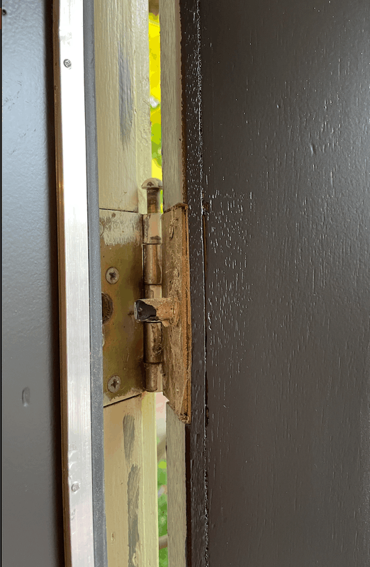

Vraagje: wij hebben gisteren een tweedehands achterdeur van hardhout gekocht. Nou heeft die vent die hem verkocht niet goed gemeten en blijkt de deur bij thuiskomst 1 cm minder breed dan onze huidige deur. Dom natuurlijk dat we niet hebben nagemeten toen we hem kochten.
Nu zijn we naar een oplossing aan het kijken. Denken jullie dat het mogelijk is om aan de scharnierkant een hardhouten lat van 1 cm dik te lijmen om de deur op maat te maken. Zou dit sterk genoeg zijn/blijven? De deur is behoorlijk zwaar en ik twijfel of dit op deze manier opgelost kan worden..
  • Arjan

ManindeMetro schreef op vrijdag 22 oktober 2021 @ 09:27:
Ik zou dat wel aandurven, je lijmt in lengterichting, das zo sterk als het hout zelf. Wel even opletten dat je weerbestendige lijm gebruikt en voldoende klemt.

@ManindeMetro
Ja, dat kan mits de schroeven ook 1 cm langer kunnen. Is wel extra werk en je houdt de mogelijkheid dat er een barst komt omdat de deur en latje anders werken.
Ik zou eerst met de verkoper overleggen, hij heeft namelijk die fout gemaakt en als je het had geweten dan had je hem niet gekocht. Hij zou hem dus terug moeten nemen.
Je kan de deur ook op Marktplaats zetten (evt met verlies) en een van de goede maat kopen.

@Arjan & @Teijgetje bedankt voor jullie antwoorden. Ik ga het maar proberen denk ik.
Teijgetje, we hebben al contact met de verkoper gehad en een flink deel van het bedrag terug gekregen. We konden de deur ook terug brengen, maar we waren al tijden op zoek naar een geschikte deur. Dus besloten we eerst naar zo'n soort oplossing te kijken.

ManindeMetro schreef op vrijdag 22 oktober 2021 @ 10:14:
Ik zou dan voor lijmen gaan en inderdaad de schroeven iets langer doen. Gebruik wel genoeg lijmklemmen voor een mooi resultaat :)
Mijn buitendeur van de schuur heeft dat ook. Daar heeft iemand gewoon een lat tegenaan gezet.
Afbeeldingslocatie: https://tweakers.net/i/e8s5s8UTA7hrQuBaK_9IZ8odjtc=/x800/filters:strip_exif()/f/image/p2Fefl7bfpVrTb5F39xorvlO.png?f=fotoalbum_large
Deur bestaat uit 2 grote HR+ ruiten. Ook een zwaar ding dus
Ik heb dat hier ook gehad...
Deur op maat gezaagd een cm te smal |:(
Heb toen de afgezaagde strook weer tegen de deur gelijmt en de volgende dag weer op maat gezaagd.
De schroeven van de scharnieren lang genoeg houden dan gaat dat prima.
Heeft hier 16 jaar gezeten 👍
