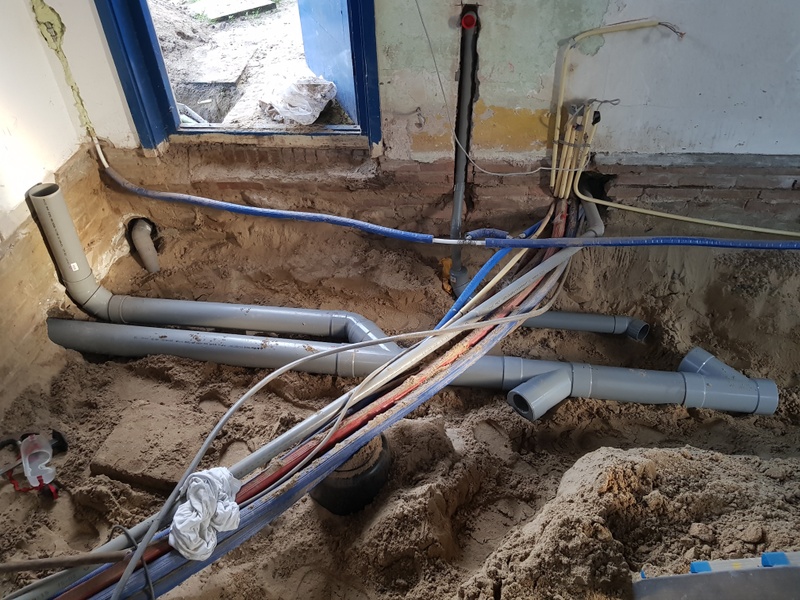

Even een update. Links op de foto is ook links op het schema uit de OP :) :
Afbeeldingslocatie: https://tweakers.net/i/OtXB787RkTMA1lQibvK-zjo9t-U=/800x/filters:strip_icc():strip_exif()/f/image/tqpuzXTIEOnJ4Ux3EzvlLf88.jpg?f=fotoalbum_large

e je kan er eventueel al beugels omheendoen. en het draadeindt laten uitsteken tot in de betonvloer.
een moer caroseriering en een moer aan het einde erop doen zodat het grip heeft in het beton.
het kost iets meer maar alleen zand zakt vaak wel weer weg. AFhanelijk van waar je zit)
[ Voor 18% gewijzigd door miciel op 29-11-2021 20:59 ]
  • MWDKing
  • Laatst online: 29-09 20:00
miciel schreef op maandag 29 november 2021 @ 20:57:
Ik heb nog nagedacht om beugels en draadeinden te gebruiken, maar heb ik toch weer wat koudebruggen en gaten in de plastic folie die op het zand komt.
Onder de verzamelleiding heb ik op ca 5cm eronder grote stoeptegels gelegd. Daarna alles goed aangestampt. Tot slot water gesproeid en opnieuw gestamp. Het zand kan in pricipe niet weg, want de fundering is op zand. In feite is het dus een bak zonder bodem. Zand zou alleen wegkunnen als het onder de fundering door zou wegspoelen. :Y)

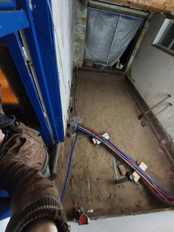

Hierbij wat foto's
Afbeeldingslocatie: https://tweakers.net/i/BsXKueLl39rJNLYPnY98E4F11OI=/800x/filters:strip_icc():strip_exif()/f/image/AjnXGNNZc1aIipjl0l9CgpLX.jpg?f=fotoalbum_large
Afbeeldingslocatie: https://tweakers.net/i/sY3FFHKezSyqo7RbWLdz3-eIk4U=/x800/filters:strip_icc():strip_exif()/f/image/QPdhfa7ua0kRPclIj1i6ncXF.jpg?f=fotoalbum_large
Afbeeldingslocatie: https://tweakers.net/i/SnUd5TdyAo2V1E8RytpBeikQiAA=/x800/filters:strip_icc():strip_exif()/f/image/bhXjqZgFhFhO643f1gQuPBZ5.jpg?f=fotoalbum_large
