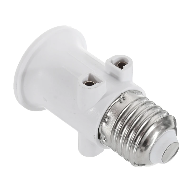

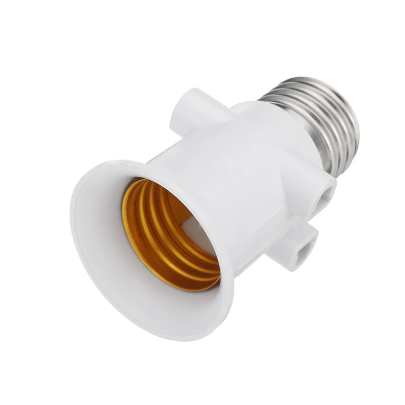

Je hebt neem ik aan licht in het toilet. Van de doos in het plafond kan je dan toch “netjes” met een kabelgootje stroom richting het toilet brengen. Stopcontact maken en klaar.

@sluca out of the box denkende: huurhuis, zal er wrs geen fantastische lamp hangen in de wc, maar zo'n bolletje... doe dan lekker dit:
https://nl.aliexpress.com/item/4000117290229.html
Afbeeldingslocatie: https://ae01.alicdn.com/kf/H0dae96c7796c4164bdee296b3534017ay/AC100-240V-4A-E27-Abs-Eu-Plug-Connector-Accessoires-Led-Lamp-Adapter-Lamphouder-Base-Schroef-Light.jpg_Q90.jpg_.webp
Afbeeldingslocatie: https://ae01.alicdn.com/kf/Hf1b207855bd5462a918e1564b7529303c/AC100-240V-4A-E27-Abs-Eu-Plug-Connector-Accessoires-Led-Lamp-Adapter-Lamphouder-Base-Schroef-Light.jpg_Q90.jpg_.webp
Kun je daar een stekker in pluggen :P

Tjark schreef op vrijdag 23 april 2021 @ 10:58:
Wauw, ik wist niet eens dat dat bestond. Klinkt als een oplossing waarbij na verloop van tijd vanzelf de badkamer en het bidet helemaal zonder stroom verwarmd worden :o (vlam!)

Slonzo schreef op vrijdag 23 april 2021 @ 10:59:
Uh, is dat een ding in NL? In BE mag dat dus helemaal niet. Lichtkringen worden aangelegd met 1.5mm2 en die mogen niet op hetzelfde circuit als stopcontacten.
Zo'n 'diefje' is niet ideaal, maar kan wel.
Vroeger gebruikte men die vaak omdat er in een kamer vaak maar 1 stroompunt was, namelijk een plafondlamp.

Ik zou zoiets waar 230V opstaat niet van Ali kopen, als het al toegestaan is.
