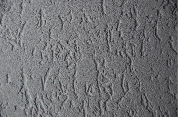

Dit hieronder is granol, daar lijkt het juist totaal niet op vind ik. Bij spachtelputz zie je de korrels erg goed.
Afbeeldingslocatie: https://tweakers.net/i/9xweHzzWFftsOj1SeaoORR2yD_o=/full-fit-in/4920x3264/filters:max_bytes(3145728):no_upscale():strip_icc():fill(white):strip_exif()/f/image/3vrSlBTP8f4BzL1BTz6EW5i2.jpg?f=user_large

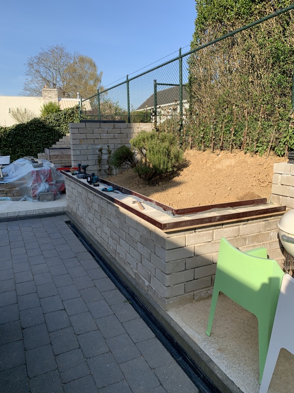

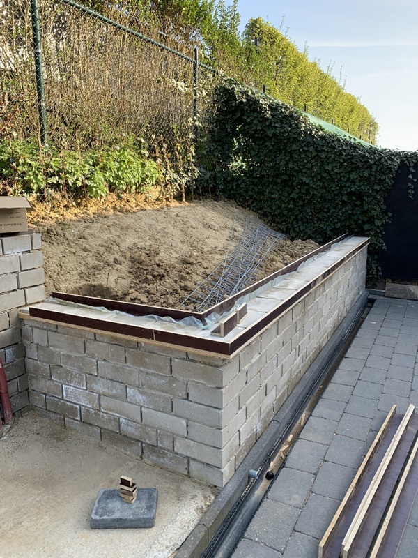

Ik ben van plan morgen betonnen dorpels te gaan storten op een buiten muur bij wijze van muurafdekkers. Ik heb de bekisting al tegen de muur aan maar her en der best wat kieren en spleten tussen de bekisting en bestaande voegen.
Nu vroeg ik me af, als ik het beton niet al te nat maak of het me dan niet wegloopt tussen deze kieren en voegen. Punt is wel dat ik het nog wil natrillen na verwerking.
Ik streef eigenlijk dezelfde vochtigheid na als metsel mortel, daar heb ik niet echt de indruk van dat het wegloopt zodra het aangebracht wordt. Dat loopt hoogstens weg door druk van bovenaf.
Alternatief is toch al wat specie aan te brengen op de punten om voor een afdichting te zorgen en daarna pas de betonmortel te storten. Iemand tips?
Daarnaast kreeg ik nog het advies over deze lengte enkele dilatatie voegen aan te brengen, is dat noodzakelijk? Ik gebruik weber beamix super sterk eco, c30 beton met zwarte kleurstof
Afbeeldingslocatie: https://tweakers.net/i/dsmT_MSTaYmcyjpZ_4NDruz-u4M=/x800/filters:strip_icc():strip_exif()/f/image/IaAPCbGEO1NVFAHsf5eHCWx8.jpg?f=fotoalbum_large

loewie1984 schreef op dinsdag 27 april 2021 @ 00:01:
Ik zou inderdaad dilateren, je hebt weinig hoogte maar wel veel lengte, alleen al door temperatuursverschillen wil die afdekker uitzetten of krimpen, vroeg of laat wordt dat lelijk. Ik kan de lengte niet helemaal goed inschatten maar elke 2 meter is niet gek.
Voor bij de voegen en andere kieren; de niet zichtzijde gewoon dichtzetten met wat je voorhanden hebt, hoef je daar tijdens het storten niet aan te denken. De zichtzijde kun je eerst wat droge mortel op de gaten boetseren, die trekt wel aan terwijl je met de rest bezig bent.

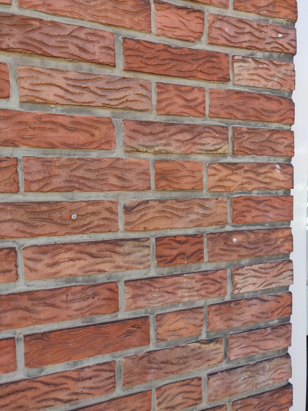

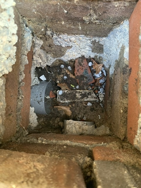

Heeft er iemand hier toevallig een idee wat voor soort bakstenen dit zijn en waar ze eventueel te koop zijn (+-50 stuks)?
Het huis is gebouwd in 1941.
Afbeeldingslocatie: https://tweakers.net/i/S3rqhbMuYxV3QOqlWOZWv65bZ-E=/x800/filters:strip_icc():strip_exif()/f/image/TlHSIaV0qx8AAApzJjz6Ivzk.jpg?f=fotoalbum_large

Kun je er niet een moer op krijgen om te proberen? Het lijkt mij namelijk ook dat achter die ‘vleugels’ iets moet om de klembeweging te maken. Anders bouwmaat proberen, die verkopen de kleminrichting wellicht los.
sarlo schreef op dinsdag 27 april 2021 @ 12:48:
Bijzondere stenen zeg... Nog nooit gezien. Maar denk dat je meer succes hebt als je een professionele baksteenverkoper benaderd. Steenhandel Guerds bijv.
Bakstenen gezocht!
Daar vraagt iemand naar soortgelijke stenen.
Je zou eens contact op kunnen nemen met Wienerberger of Byland, al denk ik niet dat ze erg hard gaan lopen voor dergelijk kleine aantallen.
Mocht je van archeologie houden: Duik eens het gemeentelijk bouwarchief in. Wellicht dat er een aannemer vermeld staat op de tekeningen of is er een soort van bestek aanwezig waarin de stenen vermeld staan.

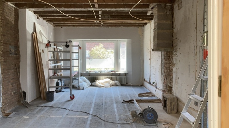

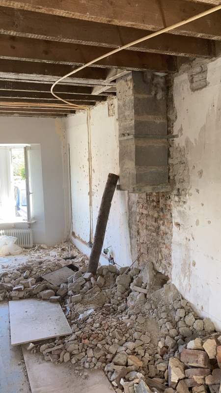

Nou hier zijn we alweer verder met slopen. De schoorsteen steunde dus niet op de openhaard maar hangt gewoon in die twee hoekprofielen, gok met een plaat in de spouw waardoor de druk verdeeld wordt over een groot deel van de binnenmuur.
Was nog wel even spannend, de situatie was dus zo dat er twee hoekprofielen uit de binnenmuur kwamen waar de schoorsteen op staat. We dachten even dat die profielen niet genoeg zouden zijn om de schoorsteen te dragen, dus hadden we onder die twee hoekprofielen nog één hoekprofiel gezet. Deze met twee dikke balken vastgeslagen tussen de vloer zodat die schoorsteen niet in kon storten.
Enfin tijdens het slopen verstapte ik me, kwam tegen zo’n balk aan en het hoekprofiel waar die twee andere incl schoorsteen (dachten we) op rustte kwam dus naar beneden. Gelukkig niet op mij geland maar we een gat in de parketvloer, krijg je met een profiel van 160x15x10.
Bleek dat de schoorsteen gewoon prima blijft hangen in die profielen :X. Toen kwamen we dus tot de conclusie dat ze die schoorsteen waarschijnlijk zo hebben gemaakt en vervolgens de haard er onder gebouwd hebben. Er zat nog zo’n rookkanaal steen onder die profielen, die weer op de haard leunde.
Afbeeldingslocatie: https://tweakers.net/i/2r5pUmK_RJifgzy_5FWc0gm3ggQ=/x800/filters:strip_icc():strip_exif()/f/image/zPQtxBF79EFlNgCwwHtwQZSO.jpg?f=fotoalbum_large
En wat is zo’n haard zwaar zeg, de tering. Dan heb ik het nog niet eens over hoe ze die openhaard hier gemaakt hebben. 15cm beton met betonstaal, bizar veel baksteen enz…
Manmanman. Lijkt wel een wo2 bunker.

De_Bastaard schreef op dinsdag 27 april 2021 @ 21:34:
Niet slim om de schoorsteen niet eerst te ondersteunen, je zou niet de eerste zijn waar die helemaal naar beneden komt
  • De_Bastaard
  • Laatst online: 27-09 08:36
MijnCommentaar schreef op dinsdag 27 april 2021 @ 21:40:
Zoals ik in mijn verhaal probeerde toe te lichten hebben we dat dus wél gedaan. Eerst een stuk vrij gekapt onder die uitstekende hoekprofielen. Daarna over dwars nog een hoekprofiel van 160x10x15 eronder gezet, deze met twee grote balken vast gezet op de grond en met een wig nog verder vastgeslagen.
Daarna pas gaan breken en we hadden dus het idee dat de hele schoorsteen er op zou gaan steunen op het moment dat we gingen breken.
Ik verstapte me, kwam tegen een van die balken aan die viel om ...
Als daar die schoorsteen op was gaan leunen dan was er echt geen beweging in die steun gekomen imo

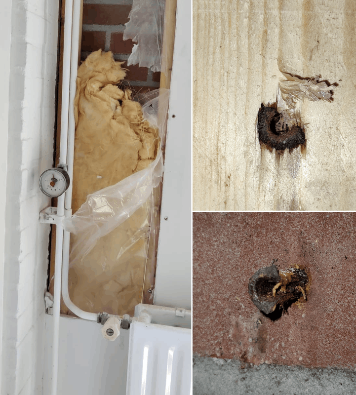

Wij willen binnenkort de bijkeuken van 3 bij 2 meter (opnieuw) isoleren. Het is hier altijd +/- 10 graden kouder dan in de woonkamer en afgelopen winter was het er soms maar amper boven nul. In de zomer hebben we uiteraard hetzelfde probleem maar dan omgekeerd. Nu zitten er momenteel latten van 2 cm tegen de muur met daarachter een laagje glaswol afgedekt met gipsplaten. In hoerverre is deze isolatie effectief? Wat voor "rd waarde" zal dit geven?
Zelf zat ik te denken om de bijkeuken helemaal te strippen en als volgt te isoleren:
- 50mm PIR platen (rd 2.27) op de wanden afgewerkt met gipsplaten
- Het plafond is nu niet geisoleerd, hier wil ik 20cm steenwol tussen de balken aanbrengen en afwerken met gips.
- Op de betonvloer houten latten leggen, daarop dampfolie, groene platen en vervolgens laminaat. Dit om optrekkend vocht tegen te gaan.
Het hoeft uiteraard niet zo warm te zijn als de woonkamer het mag best een paar graden schelen, we hebben de deur toch altijd dicht.
Verder zitten de houten latten vast met iets van (roestige) schroeven/pluggen. Ik dacht in eerste instantie dat dit inbus is maar hiermee draai ik ze er niet uit. Hebben jullie enig idee wat dit is? Met een hamer en koevoet sloop ik ze er wel uit, maar als er een makkelijkere manier is scheelt dat wel een hoop tijd.
Afbeeldingslocatie: https://tweakers.net/i/JPC1y9i1Io_PhC1Ffv6LURQVfMs=/x800/filters:strip_exif()/f/image/IWcLMvXOPsyj0dFRWL7Hle5z.png?f=fotoalbum_large
  • prakka
  • Laatst online: 17:59
Vinze schreef op woensdag 28 april 2021 @ 14:04:
Lijkt op een slaghuls.
https://www.bouwmaat.nl/f...-stuks/product/0000570071
Spanhuls inderdaad.
  • Vinze
  • Laatst online: 22-09 13:33
@prakka @fx500 Bedankt! Geen nette manier om die dingen te verwijderen dus. Dan sla ik ze wel stuk :)

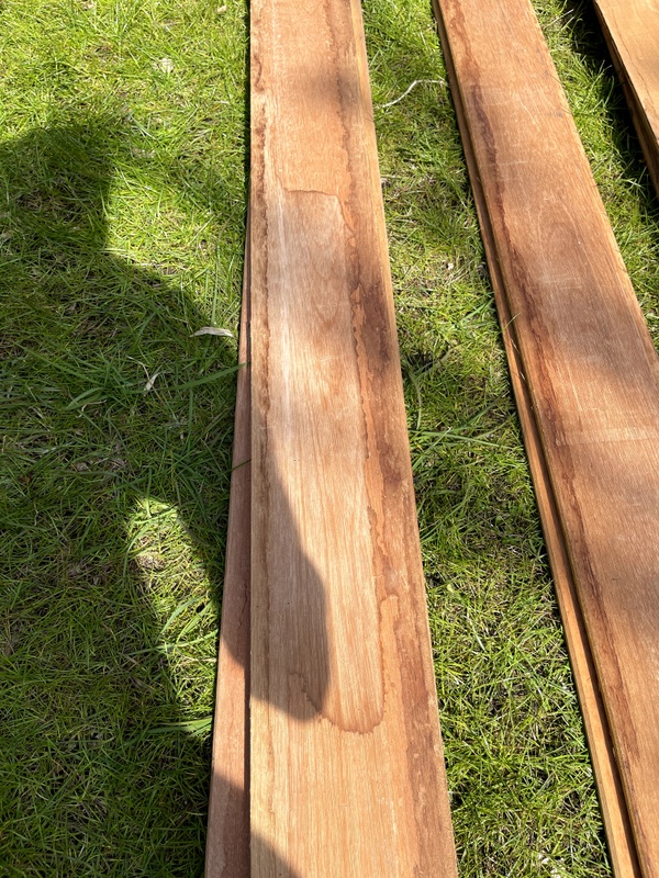

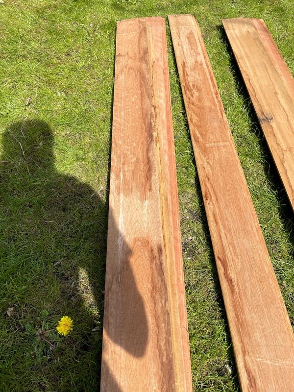

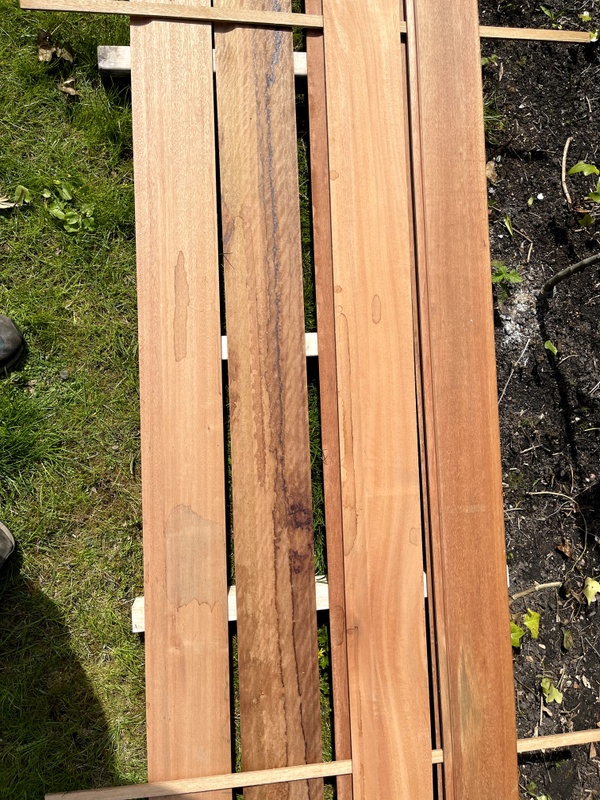

Vandaag wat rabatdelen binnen gekregen voor het maken van een schutting. Het gaat om hardhout kapur. Nu zijn sommige planken mooi netjes egaal/schoon. Maar een flink aantal zitten vol vlekken, het lijken zowel watervlekken als looivlekken? Volgens het bedrijf waar ik ze gekocht heb zal het op den duur wegtrekken. Iemand hier ervaring mee? Twijfel nu tussen terugsturen of eventueel opschuren en in de olie zetten.
Afbeeldingslocatie: https://tweakers.net/i/_vxdyvJieo9KnM4sFNZIPSZc600=/x800/filters:strip_icc():strip_exif()/f/image/k6P5DCUnbU9f4BI5UFsp7rBQ.jpg?f=fotoalbum_large
Afbeeldingslocatie: https://tweakers.net/i/TnVltTwNhRW7rjwm1elJaxrimRE=/x800/filters:strip_icc():strip_exif()/f/image/liyARNCB2gZY43wiBwYydQ8A.jpg?f=fotoalbum_large
Afbeeldingslocatie: https://tweakers.net/i/-QJDMRD11GJimeUbmQOFP1Uzd20=/x800/filters:strip_icc():strip_exif()/f/image/oMpOJ5IGPWHzYKfSEBxMiu2a.jpg?f=fotoalbum_large

Oeps, verkeerde topic. Verplaatst naar PaT in "Het grote tuinen, balkons en plantentopic"

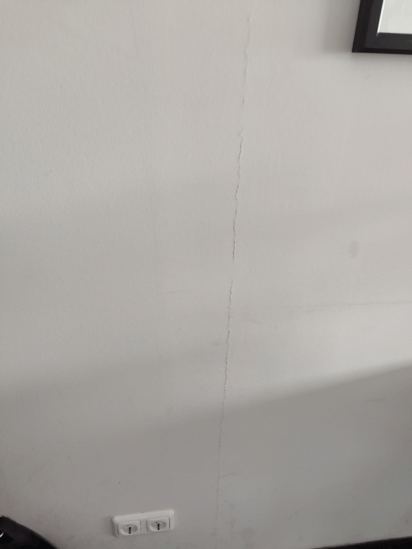

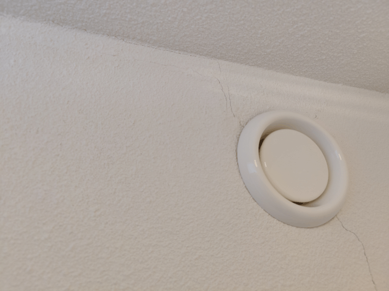

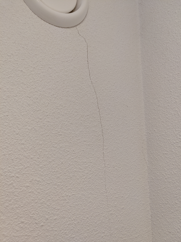

We zijn voornemens om wat kamers op te knappen met een vers likje verf e.d. heb daarvoor een tweetal vragen:
in de woonkamer hebben we glasvezelbehang op de wanden. op een plek waar net 2 betonplaten samenkomen zie je een scheurtje in de latex. zie foto. ik vraag me af hoe dit voor te behandelen, we verwachten een donkere (blauw of groen) kleur op de muur te doen en willen eigenlijk overal het behang intact laten. dat zit er nog goed op (5jr). zou het voldoende zijn om dit aan te smeren met een elastisch vulmiddel?
in de keuken hebben we naast de RVS achterwand bij onze kookplaat een strook behandeld met sealer van 'painting the past'. dit mocht niet baten. er zijn toch wat vetvlekjes ontstaan op deze muur. ik neem aan dat we dit ook moeten voorbehandelen voordat we er overheen verven. is daarna een schrobvaste latex voldoende voor de keuken?
welke schrobvaste muurverf raden jullie aan? Sigma pearl clean is aardig aan de prijs...
op het toilet hebben we nu boven de tegelwand stuc gespoten (is zo opgeleverd bij de bouw). hier zit naast de luchtafzuiging ook een scheur. ik heb de wanden straks het liefst strak en ook in een donkere kleur. ik dacht zelf aan:
- scheur iets wegsteken waar dit los zit, vullen met (flex)vuller
- vervolgens wand met alabastine muurglad rollen en gladstrijken. indien nodig 2x.
- primen
- verven.

Fried schreef op woensdag 28 april 2021 @ 16:24:
Dit lijkt alles bij elkaar onze situatie wel. Inclusief wat er in specifieke plaatsen op de muren zit en mee gebeurt :D
Volgens mij heb jij renovlies en geen glasvezel ;) Maar ik denk niet dat ie dat red. Ik zag laatst op YT een filmpje over het repareren van glasvezelbehang. Wil ik hier ook nog eens proberen. Moet je zo goed als helemaal dicht kunnen krijgen
In de keuken hebben wij van die speciale verf voor keuken en badkamer van alabastine. Werkt prima, veeg je alles zo af. Kost de wereld niet iirc. maar het zit er ook al jaren op.
- primen
- verven.
Muur in de wc: is dat daadwerkelijk stuc of toevallig gewoon structuurverf? Gezien de wand kan het ook dat laatste zijn namelijk; die toiletten zijn tussenmuren en met voorstrijk en een structuurverfje krijg je het zelfde effect. Als het idd structuurverf is zou beetje openen, plamuren en weer dichtsmeren met diezelfde structuurverf ook moeten kunnen :)
Anders idd stucreparatiespul kopen.

Was gisteren wat in de tuin bezig, en bemerkte dat de hemelwater afvoer aan de achterkant eigenlijk gewoon een pijp is die de grond in afwatert.
Weliswaar een soort putje gemetseld van wat stenen waar het dan in loopt, met een houten dekseltje er op. maar het zorgt dus wel voor extra veel water rond de fundering enzo. Deden ze dat vroeger vaker zo? Nota bene 3 a 4 meter verder zit een afvoer van een berging, neig zelf om hem daar op aan te sluiten voordat mijn vriendin de boel vol met planten heeft gezet :P

The Eagle schreef op woensdag 28 april 2021 @ 17:05:

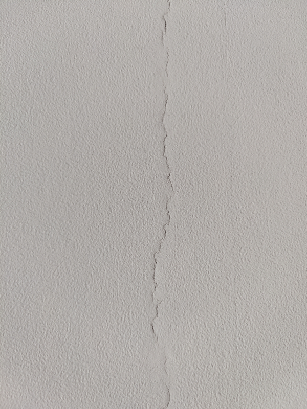

Die muur op het toilet is echt stucwerk. Gespoten, net als de plafonds.
Die naad in de woonkamer komen dus 2 betonplaten (prefab) samen. ik verwacht dat de werking er wel een heel eind uit is na ruim 5jr. de 'scheur' lijkt vooral in de latexlaag te zitten.
Zou dit te fixen zijn door een snede te maken precies over die scheur heen, en de boel weer dicht te spuiten met wat flexibele kit?

_ferry_ schreef op woensdag 28 april 2021 @ 20:15:
Ik weet er het fijne niet van, maar weet wel dat hemelwaterafvoer en riolering tegenwoordig gescheiden moet zijn. Dus zou me daar iig even verdiepen voordat je hem klakkeloos daarop aansluit.

Ethiron schreef op woensdag 28 april 2021 @ 21:12:
ligt meestal aan de gemeente .. maar vooruit plannen is wel handig ..
@_ferry_ vergeet niet de zwanenhals als je hem op de riool aansluit ..
En het kan ook zijn dat je buis gewoon afgebroken is ... en het andere deel verzakt / volgelopen is met zand ..
Oh niet helemaal duidelijk, maar de afvoer van de berging is dus ook een hemelwater afvoer, waarvan de leiding door mijn tuin loopt.
De huidige buis is zeker niet afgebroken, maar misschien wel moedwillig zo gemaakt door een vorige bewoner ofzo. Snap de logica niet dat het ene dak wel aangesloten zit qua afvoer, en het andere niet.
Dat deden ze vroeger vaker zo. Bij mijn vorige huurhuis had ik zo'n put, en toen het huis waar ik nu woon gebouwd werd (1973) had elk huis zo'n put. Bij ons staat er een uitbouw bovenop en zijn de HWA aangesloten op het riool, maar als ik had mogen kiezen had ik liever infiltratiekratten gehad. Voor de fundering is het niet zo'n probleem, als je een houten fundering hebt is het zelfs juist fijn ;)

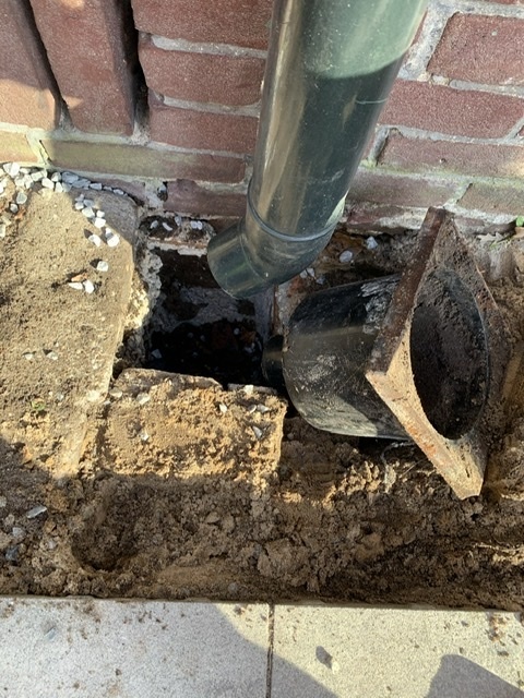

Hier recent ongeveer hetzelfde meegemaakt. Ik kwam er achter dat mijn putje aan de achterkant van het huis, waar ook de regenpijp van het dak op uitkomt, niet aangesloten was op de overige afvoer / riolering. Hierdoor spoelde water onder een tegel weg, en leek er ook water in de kruipruimte te komen.
Situatie zoals het was, met een regenpijp die uitkomt op een putje dat dus los gezet was, en niet aangesloten was.
Afbeeldingslocatie: https://tweakers.net/i/ctesKbrHZZLcZcHw67-1-Wm2780=/full-fit-in/4920x3264/filters:max_bytes(3145728):no_upscale():strip_icc():fill(white):strip_exif()/f/image/yqwB0hiWqeSdVynoxwC9tuq0.jpg?f=user_large
De 'bak' daaronder. Hier kwam het putje dus van boven op uit. Je ziet naar links de afvoer richting riool, en van onder komt de afvoer uit de tuin aan.
Afbeeldingslocatie: https://tweakers.net/i/f32ececqQMjr51H3BIvH2S-X_kk=/full-fit-in/4920x3264/filters:max_bytes(3145728):no_upscale():strip_icc():fill(white):strip_exif()/f/image/p9HMyDAnpshPvuaGQHvz8wQX.jpg?f=user_large

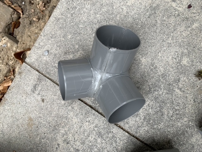

Ik heb het opgelost met een tussenstuk, en wat extra buis. Tussenstuk heb ik zelf gemaakt uit twee normale 90 graden bochten, ze zijn ook online te koop maar alleen voor de hoofdprijs met lange levertijd. De regenpijp is nu direct aangesloten. Geen putje meer daar, die was ook niet nodig.

Helemaal eens dat het beter is om de HWA af te koppelen. Maar deze opzet, en waarschijnlijk die van @_ferry_ lijkt me niet daarop gemaakt.

Wetterhahn schreef op donderdag 29 april 2021 @ 11:29:
Ja, erg vergelijkbaar, misschien zit er ergens onderin wel een buis, maar dan met centimeters aan grond/compost/groenafval er op. Op een druilerige dag als vandaag staat er een laagje water in. En dan hoor je het water kletteren.
Moet toch nog eens in de kruipruimte zijn, om wat kabels door te leggen, zal dan ook eens kijken of het daar opvallend veel natter is. Maar als ik in de grond afwater doe ik dat liever verder naar achteren in de tuin, daar waar de planten groeien. Niet onder het terras en langs de fundering. Grondwaterstand is hier al vrij hoog merkte ik toen ik begon te graven voor de schutting.
  • DonJunior
  • Laatst online: 25-09 22:57
Ik heb het opgelost met een tussenstuk, en wat extra buis. Tussenstuk heb ik zelf gemaakt uit twee normale 90 graden bochten, ze zijn ook online te koop maar alleen voor de hoofdprijs met lange levertijd. De regenpijp is nu direct aangesloten. [..]
Zie hier de echte Tweakers.. Hulde!!
- primen
- verven.
Het lastige is de structuur op de muur, bij reparaties kan je die moeilijk herstellen. Ik had vergelijkbare scheuren in mijn muren, maar die zijn allemaal glad gestuct :) wat ik heb gedaan is met een verfkrabber de scheur uitgekrabt, tot ongeveer een halve centimeter diep. Op die manier ontstaat er een brede V-groef, en die maak je omdat het nieuwe materiaal hier goed op kan hechten.
Vervolgens heb ik met gips het gat opgevuld. Gips kost geel drol, en je moet ongeveer de consistentie van pindakaas hebben. Je moet de muur voorbehandelen om te voorkomen dat de muur het vocht uit de gips trekt. Anders krijg je uitgedroogd gips, en niet uitgehard gips. Dit kan door de muur even nat te maken, of je kan voorstrijk gebruiken. Hierna kan het gips erop, dit maak je netjes met een plamuurmes. Wellicht heb je enkele lagen nodig omdat gips altijd wat krimpt.
Je hebt ook spac-repair van Alabastine, daar heb ik ooit een keer mee gewerkt. Het voordeel van dit spul is dat je goed de structuur van de muur na kan bootsen door met een natte kwast te stempelen op de filler. Wellicht kan je eerst de V-groef maken, en daarna met spac-repair aan de slag?
