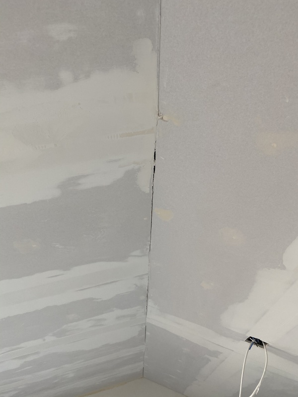

Widow schreef op donderdag 29 april 2021 @ 14:05:
Het lastige is de structuur op de muur, bij reparaties kan je die moeilijk herstellen. Ik had vergelijkbare scheuren in mijn muren, maar die zijn allemaal glad gestuct :) wat ik heb gedaan is met een verfkrabber de scheur uitgekrabt, tot ongeveer een halve centimeter diep. Op die manier ontstaat er een brede V-groef, en die maak je omdat het nieuwe materiaal hier goed op kan hechten.
Vervolgens heb ik met gips het gat opgevuld. Gips kost geel drol, en je moet ongeveer de consistentie van pindakaas hebben. Je moet de muur voorbehandelen om te voorkomen dat de muur het vocht uit de gips trekt. Anders krijg je uitgedroogd gips, en niet uitgehard gips. Dit kan door de muur even nat te maken, of je kan voorstrijk gebruiken. Hierna kan het gips erop, dit maak je netjes met een plamuurmes. Wellicht heb je enkele lagen nodig omdat gips altijd wat krimpt.
Je hebt ook spac-repair van Alabastine, daar heb ik ooit een keer mee gewerkt. Het voordeel van dit spul is dat je goed de structuur van de muur na kan bootsen door met een natte kwast te stempelen op de filler. Wellicht kan je eerst de V-groef maken, en daarna met spac-repair aan de slag?
Ja, maar ik wil de structuur helemaal niet meer terug :)
dus ik steek denk ik die scheur wat uit, smeer die af. en probeer vervolgens het geheel, incl stuc, glad te maken.
is alabastine muurglad (na goede reiniging om het vetvrij te maken) the way to go?
(nog nooit gestuct btw, maar erop rollen en glad strijken moet nog wel lukken denk ik?)

Fried schreef op donderdag 29 april 2021 @ 16:29:
muurglad hoor ik alleen maar drama over en het is erg duur.
Koop een emmer fill&finish. Prachtig spul. Kan je eventueel verdunnen en dan met een roller aanbrengen.

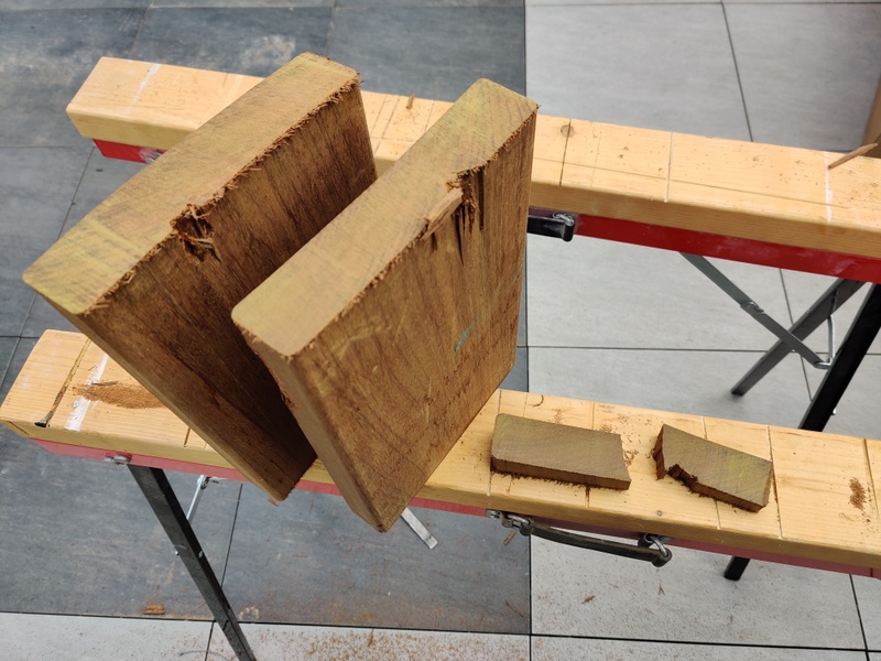

  • TheJVH
  • Laatst online: 22:30
Vorige week heb ik houten balken voor de tuintafel gehaald, Ipe hardhout. Bij het schuren viel mij op dat 1 plank een gat erin had, ongeveer 2cm lang:
Afbeeldingslocatie: https://tweakers.net/i/j9x8ppDr9EEWaNC5CdUx09C-pk8=/800x/filters:strip_icc():strip_exif()/f/image/tvWff3bPvH4XoAZfyaJzM5ls.jpg?f=fotoalbum_large
Na contact met de leverancier (Gadero) kreeg ik het volgende terug:
Waar ik me wel zorgen over maak is de plank met het grotere gat met zaagsel. Ik vermoed dat hier een boktor of ander insect in zit.
Het komt zelden voor dat deze insecten het overleven in het Nederlandse klimaat, geheel onmogelijk is het niet. De planken worden, voordat deze worden verscheept, ingespoten met een middel dat al het ongedierte dood.
Dit is alleen niet altijd te voorkomen en er is wel eens een uitzondering op de regel, helaas.
Voor de zekerheid wil ik u adviseren deze plank op de brandstapel te gooien en te verbranden. Wij kunnen niet zeggen of het beestje dat er in zit/zat, schadelijk is voor het hout en of het nog meer gaat aantasten.
Kunt u de andere delen ook nog goed controleren?
Nu is dit de enige beschadiging die ik kan vinden, dus ik denk dat de rest in orde is. Ipe schijnt ook enorm resistent te zijn, dus met de overige planken durf ik het wel aan. Echter heb ik geen plek in de tuin om deze balk (215x19x4 - flinke jongen dus) zomaar in de hens te steken, los van het feit dat Ipe zeer moeilijk te branden is. Ik zou het liever naar de milieustraat willen brengen, maar vraag mij af of ze er daar zomaar op zitten te wachten... Iemand een idee wat ik hiermee moet?
  • Fanatic_FS
  • Laatst online: 19:52
TheJVH schreef op donderdag 29 april 2021 @ 16:45:
Waarom niet? Schoon hout is toch gewoon hout of zeg ik nu iets geks?
  • Twijfels
  • Laatst online: 16-10 19:15
Kan de leverancier het niet gewoon lekker terugnemen en het zelf op de juiste wijze afvoeren? Ik vind het persoonlijk nogal bijzonder dat een fabrikant je maar aanraad de boel in de hens te steken, ze maken zich er zo wel makkelijk af 8)7
  • -DarkShadow-
Zaag de balk eens door op de plek van het gat. Als het goed is zie je dan gangetjes.

  • Cyberpope
Cyberpope
When does the hurting stop??
Niemand in de omgeving die een buitenhaard heeft en hem graag wil hebben als stookhout
Met een cirkelzaag is hij zo klein.
  • JohanSavelkoul
  • Registratie: Februari 2021
  • Laatst online: 17-04-2024
Twijfels schreef op donderdag 29 april 2021 @ 17:08:
Dit hout komt gewoon uit het buitenland, en net als met planten en voedsel wil je het daarbij komende ongedierte niet zomaar in je land hebben.
Zo krijg je misschien pandemieën ;) :9
Gekheid op een stokje, als dit beestje dat er mogelijk in zit echt schadelijk kan zijn, wil je die serieus niet hebben..
  • The Eagle
  • Laatst online: 23:59
The Eagle
I wear my sunglasses at night
Als je de hele balk kwijt wilt: gemeentewerf bellen, vragen of ie in de schredder mag. Die hebben wel eens vaker een zieke boom. Anders in stukjes en gewoon de groenbak in. Wordt ook verbrand op hoge temp.
Mocht je iemand met een Flam inzethaard kennen: kan ie ook in. Wordt 800 graden binnen, is zo weg.
Having said that: lokale afvalstoffendienst ff bellen, die weten echt wel wat ze er mee moeten.

  • henkjanvdkolk
  • Laatst online: 23:14
The Eagle schreef op donderdag 29 april 2021 @ 19:12:
Vraag me af of hun shredder dat trekt...
Als je het gratis afhalen op MP zet kom je er vast vanaf. Wel het vermoeden van ongedierte vermelden.
Ik heb hier een salontafel van een schijf iepenhout. Dat ding zat helemaal vol met houtworm en boktor. Bij het schoonmaken/schuren van de tafel kwam ik wat larves tegen. Zo dik als een pink!
We hadden toen nog houten vloeren. Dat ding heeft een maand in de vriezer bij een antiekzaak doorgebracht voordat hij het huis in kwam. Die beesten wil je echt niet in huis.

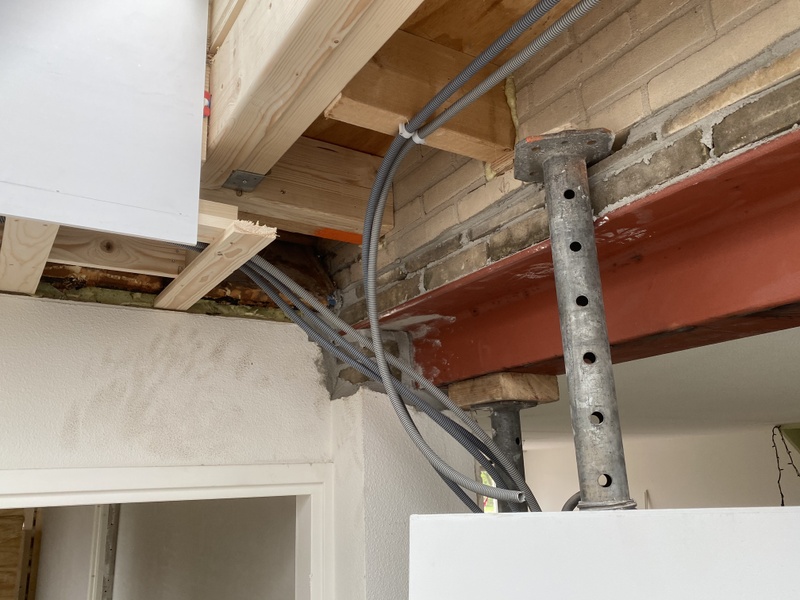

  • L201
  • Laatst online: 14-10 15:26
Volgende week worden onze muren in de woonkamer gestuc'd. Nu zitten daar ook nog de oude 'ptt' en coax aansluiting. Waarvan die PTT nog zo'n rechthoekige bak is. Aangezien ze niet meer gebruikt worden zou ik ze het liefst gelijk achter het stucwerk hebben, maar wel dat de aansluiting er nog ligt 'voor het geval dat' (en volgens mij mag je ze ook niet eens weghalen)
Hoe zou ik deze het beste af kunnen dekken zodat er overheen gestuc'd kan worden? Die ronde coax zou nog wel met een plastic afdekplaatje kunnen vermoed ik?
Afbeeldingslocatie: https://tweakers.net/i/8jhr6MEz7DiFyaDhpf-AHPHMBeY=/800x/filters:strip_icc():strip_exif()/f/image/ZUHAu08SHzcuiIYvEJnassMn.jpg?f=fotoalbum_large

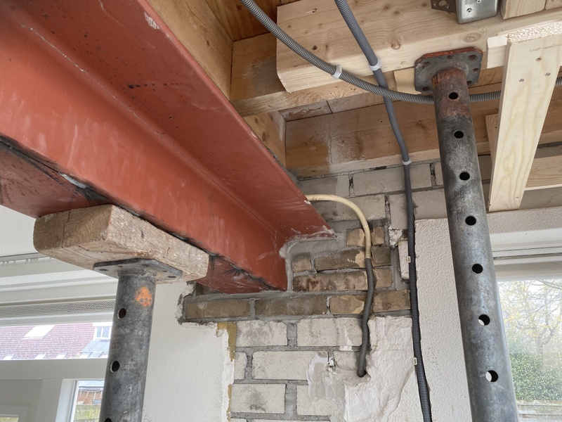

Verder is er een draagmuur verwijderd en zit ik daar met een stalen H-balk waaraan een L vast is gelast. Dit geheel zou ik met gipsplaten willen bekleden zodat de stukadoor die ook glad kan trekken. Ik zit alleen nog even te vogelen hoe ik het gips het beste kan gaan bevestigen, hoe kan ik de stel latjes het handigste plaatsen?
Afbeeldingslocatie: https://tweakers.net/i/a2Xx_bK-nrGUv7wKjZ9ZWXTBR_w=/800x/filters:strip_icc():strip_exif()/f/image/GeX89l5rSk2dEMmZ3Ieh5i2r.jpg?f=fotoalbum_large
Afbeeldingslocatie: https://tweakers.net/i/9T_dd0dyVk0leYCnsbuXm4zlaGk=/800x/filters:strip_icc():strip_exif()/f/image/S8ma7dte2DtYa4gY9sIRGhT0.jpg?f=fotoalbum_large
Afbeeldingslocatie: https://tweakers.net/i/d3Wg0ZvQdW6592ay7aTSNRp-os0=/800x/filters:strip_icc():strip_exif()/f/image/gcdCYr2mc9hA9YD1EdaRrJlN.jpg?f=fotoalbum_large
  • deWit
  • Laatst online: 17:54
deWit
Niet goed, geld toch kwijt!
Balkje in het profiel klemmen met een dot pur erachter. Of een regel met high tack erop lijmen en daar stucplaat op schroeven.
  • _Arthur
  • Laatst online: 21:54
_Arthur
blub
Vergeet niet je stalenbalk brandwerend te bekleden.
  • hpmkruit
  • Laatst online: 20:05
_Arthur schreef op donderdag 29 april 2021 @ 20:22:
Gipsplaat is brandwerend.

  • decipherer
  • Laatst online: 22:19
Dat klopt, maar voor voldoende brandwerendheid heb je best een dikke laag nodig. Als je promatect gebruikt kan de laag dunner zijn.
De beste ideeën komen als je bezig bent.
  • TheJVH
henkjanvdkolk schreef op donderdag 29 april 2021 @ 19:32:
Ja dat wil ik niet hebben, nou is het een buitentafel maar dan alsnog... Wilde eigenlijk een stukje gebruiken voor een mini werkbankje, misschien inderdaad een stuk afzagen wat geen beschadigingen heeft en in de vriezer dumpen :). Groenbak is inderdaad een goed idee, nu met dit weer en als het buiten ligt zal het weinig kwaad kunnen, zaterdag maar even wat doorzagen en kijken wat het allemaal is.
  • TheJVH
JohanSavelkoul schreef op donderdag 29 april 2021 @ 18:36:
Aan de andere kant, dat beestje zal het hollandse weer echt niet overleven...
  • L201
Minaaj schreef op donderdag 29 april 2021 @ 21:03:
Gewoon helemaal verwijderen en opvullen met gips, laten drogen en stuccen maar.
Of je moet er nog een UTP kabel doorheen kunnen trekken indien benodigd om zodoende ergens in de muur een dubbele utp wcd van jung te plaatsen. Het PTT punt zal een doorlus zijn vanuit de meterkast en COAX vermoedelijk ook.
Het is geen doorlus maar het officiële isra punt en voor de coax ook de plek waar het het huis binnenkomt (helaas). UTP zit al op een ander stukje aan dezelfde muur, hoeft hier niet doorheen.
  • L201
decipherer schreef op donderdag 29 april 2021 @ 21:32:
Brandwerend wilde ik hem inderdaad maken. Promatect kende ik niet, maar daarmee lijkt een gipsplaat niet meer nodig te zijn? Hoe bevestig je dit dan? Ik vermoed niet met een raggelwerk ivm diezelfde brandwerendheid

  • decipherer
L201 schreef op donderdag 29 april 2021 @ 22:41:
De promatect plaat vervangt de gipsplaat inderdaad. Bevestigen gaat met klossen die ook weer van hetzelfde materiaal gemaakt zijn. Zie ook dit filmpje:
YouTube: Montage wigklossen en PROMATECT® 200
Je kan er naderhand ook gewoon overheen stucen om het echt netjes te krijgen.

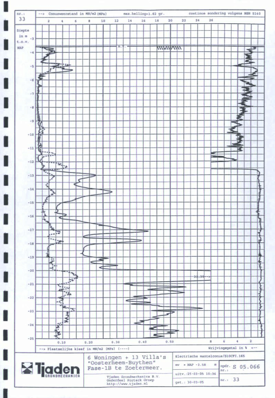

@henkie196 De site van de gemeente geeft wat sonderingsrapporten. Helaas mijn perceel niet.
Maar het huis tegenover me ziet er zo uit:
Afbeeldingslocatie: https://tweakers.net/i/8-x7Fk-s2F6wmvGaGwEupSgzDGc=/x800/filters:strip_exif()/f/image/Z8Vd5HrAjXlsJXhc68JedOrY.png?f=fotoalbum_large

MikeyMan schreef op vrijdag 30 april 2021 @ 15:10:
Dat is dus zo'n beetje dik water tot aan maaiveld -12,5m. Voor een houten blokhut zou ik niet zo bang zijn eerlijk gezegd, de opmerking over poeren of desnoods een fundering met vorstrand is ruim voldoende. Als je er een betonnen vloer in wilt storten met een verdieping erop wordt het een ander verhaal wellicht.

Ik heb bij iemand een gratis speeltoestel op kunnen halen voor onze dochter. Het ding zat naar mijn idee wel wat “raar” vast. Ik ben gewend te zien dat alle palen van zo’n toestel in de beton gestort zijn, maar bij deze zit er helemaal onderaan een soort vlonder. De palen in de grond liepen tot aan de vlonder en vanaf grondniveau een aantal palen de hoogte in zonder dus direct in de grond te zitten.
Nu wil ik eigenlijk een aantal palen gewoon parallel aan die wat nu de hoogte in gaan, de grond in plaatsen en dan aan elkaar bevinden. Maar wat voor bouten kan ik daar nu t beste voor gebruiken? Niet onbelangrijk, tussen beide palen zit wat ruimte (2-3cm) dus ik kan ze niet echt aan elkaar vast trekken.
Op de oude manier vastmaken kan ook maar dan moet ik die halve vlonder weer uit elkaar trekken :+

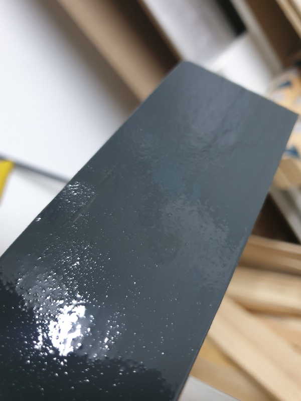

Hebben jullie ervaring met Sikkens XD high gloss? Nieuwe kwast, nieuw blok, goed gescheurd en goed ontvet. Toch een soort bubbeltjes, korrel, stof in de lak. Keer op keer. Ook met een oude pot van 1 jaar oud. Ook met Avis anti siliconen, net verdunning door terpetine worden de belletjes veel kleiner. Het droogt op als een minimale schuurpapier.
Inmiddels 200euro aan verf verder. Trouwens ook geprobeerd met rubbol primer als ondergrond.
Afbeeldingslocatie: https://tweakers.net/i/9t3e1uc04QKd8LNE9CaVOX2LNfA=/x800/filters:strip_icc():strip_exif()/f/image/QN2L6wFEb99h1GRNsUSjq4ej.jpg?f=fotoalbum_large
Afbeeldingslocatie: https://tweakers.net/i/dS4G0sWm-UMHvgbAOCxEs33VuQ4=/x800/filters:strip_icc():strip_exif()/f/image/lTZj3tatCqRKurL2zQw4r6tp.jpg?f=fotoalbum_large
Afbeeldingslocatie: https://tweakers.net/i/yLDfQcZOr59QotYwTQgo_MuImMk=/x800/filters:strip_icc():strip_exif()/f/image/XqkEZGhajaTnXdGzRSQVPLOh.jpg?f=fotoalbum_large

THxZ0NE schreef op vrijdag 30 april 2021 @ 23:07:
Heb toevallig van de week 2 kozijnen geschilderd met XD high gloss (ral9010). Dit gedaan vooral met een schuimrollertje. Flinke bubbels, wat jij ook hebt.
Maar bij mij verdwenen die gewoon en is het een mooie strakke laklaag geworden.

Inmiddels mijn eerste gipsplaat plafond ooit er in zitten met AK platen waarbij bovenstaand fotootje na de eerste laag dichtsmeren was.
Uiteindelijk zijn bijna alle naden echt wel netjes geworden, maar het kost me echt te veel tijd, ik moet alle andere kamers op de bovenverdieping nog doen.
Voor de andere kamers ga ik dan ook RK platen gebruiken. Daar lees ik verhalen over deels opvullen met dezelfde joint-filler en andere doen het met acrylaatkit. Wat zijn jullie ervaringen hiermee?
Heb er zelf eerst ook mee geworsteld het strak te krijgen. Later merkte ik dat ik de uniflott na drogen perfect glad kon schuren met een handschuurblok. Hoefde dus minder moeite te doen tijdens het aanbrengen om het al strak te krijgen. Toen ging het heel vlot.
Ga komende week andere schuine wanden strak maken en wil het dan met schuurmachine met stofafzuiging proberen.
Bij RK platen is het nóg belangrijker dat je latten waterpas liggen. Met uniflott kan je die ook strak afwerken maar zelf vind ik de AK platen prettiger werken.

Er is natuurlijk een reden dat er AK platen bestaan. Met RK heb je een veel groter risico dat het gaat scheuren.

Ja precies, dus dat Gamma filmpje is vragen om scheuren. Aan de andere kant wordt er heel veel gewerkt met RK. Hoe die naden dan het beste te ‘kitten’?
@marc1111 Klopt ja, dat schuurbare kwam ik ook achter. Ik heb deze instructie gevolgd, vanaf 10:30, maar dat zijn 3 lagen werk! Is dat dan wel nodig?

@THxZ0NE
Heb je bij de juiste temperatuur geschilderd?
Omdat je aangeeft dat het met tinner iets beter word, kan het zijn dat je te koud aan het schilderen bent? met een te hoge viscositeit in je verf kan de verf wat moeite hebben om mooi uit te vloeien, en als je dan extra lucht "er in kwast" (dat is met een roller vaak nog veel erger) dan krijg je last van bubbeltjes die dan niet netjes uitvloeien.
En hoe heb je de ondergrond ontvet?
Aangezien je zelf al hebt geprobeerd om het op te lossen met een Anti-siliconen additief gok ik dat je weet dat je met iets van kraters of fish eye te maken hebt als ik het zo in schat. Als je met kraters te maken hebt terwijl je nog nat aan het schilderen bent is het meestal iets van vet,olie,wax of siliconen wat ervoor zorgt dat de verf niet in 1 nette laag kan vloeien. dit kan op de ondergrond zitten, maar ook op je kwast. Als je je kwast vervolgens in de pot doopt dan zit je de hele pot te "besmetten".

Zelfde ervaring. Ik maakte me wat zorgen om de bubbels, maar uiteindelijk vrij netjes opgedroogd. Goed genoeg voor mijn skills en een oude voordeur. Zowel eerste als tweede laklaag.
Wat ik wel merk bij sommige (!) Ramen is dat de lak niet hecht op de beglazingskit (sterker nog echt wegtrekt).
Nu hebben alle ramen een beurt gehad met den braven glaskit door een ingehuurde Zzp-kitter dus ik twijfel eigenlijk niet aan de kit (dit gebeurt bij siliconen ). Wat kan ik het beste doen voor hechting? Grondlak pakt er iets beter op maar ook niet best, en alles is van tevoren met een doekje met st Marc afgedaan.
De deur ernaast (zelfde kitman) is prima... :?
Na St Marc moet je ook nog weer naspoelen. Daarna goed laten drogen voordat je gaat lakken. (St Marc kan een vettig laagje achterlaten)

Update, het lijkt vals alarm te zijn:
Afbeeldingslocatie: https://tweakers.net/i/HlBBXpq-MTKBUKo7oAV3_Xrv9uM=/800x/filters:strip_icc():strip_exif()/f/image/LZu6JukaK4s0GalEmhXs0FBk.jpg?f=fotoalbum_large
Heb hem een aantal keer doorgezaagd en een beetje opengehakt met een oude beitel, nergens gangen, alleen een gat maar verder volledig massief. Heb het stuk met het gat in de groenbak gegooid (was maar een stukje van 50cm) en de rest heb ik nog, twijfel of ik die nog in de vriezer moet gooien.. better safe than sorry?
  • Cyberpope
Cyberpope
Nee joh.. is niets mee aan de hand.
Het laat geen vettig laagje achter; het is een heel effectieve ontvetter.
  • bazzzzzz
  • Laatst online: 03:29
GodDamage schreef op zaterdag 1 mei 2021 @ 21:03:
Zeep laagje is misschien een beter woord. De schilders hier zweerden bij naspoelen. Op de fles staat het ook en veel internetbronnen geven het ook aan.
https://www.verfkleuren.n...-ammoniak-of-verfreiniger
Kortom iedereen mag doen waar hij zich prettig bij voelt maar 1 minuut extra tijd besteden aan naspoelen vind ik wel zo prettig voor mijn gemoedsrust.

Heb je wel gipsband gebruikt voor de naden? Ik kan het op de foto niet zien
