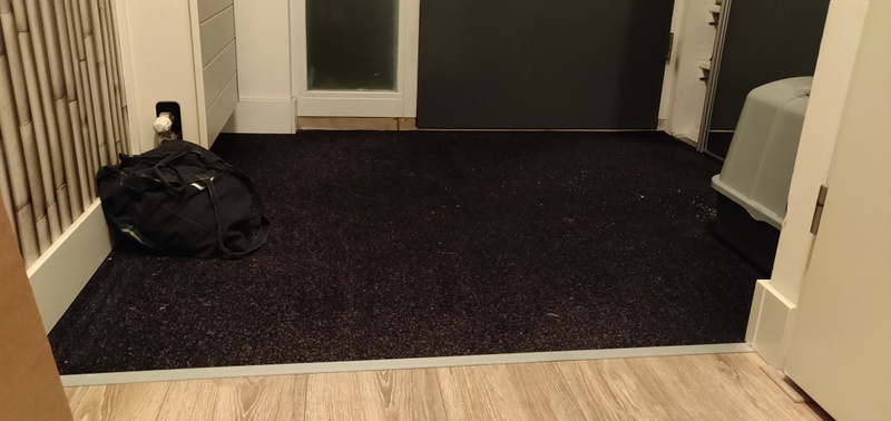

Hallo allen,
Ik heb in de gang van mijn jaren '20 huis een houten vloer liggen. Nu ligt die vloer óver het kruipluik. Niet ideaal, want voor het opnemen van een watermeterstand, of het dichtdraaien van de hoofdkraan moet ik eerst 6 plankjes weghalen, dan een ondervloerplaat en dan het kruipluik. Die vloer ligt niet gelijmd, dus afgelopen jaren vond ik het wel prima. Maar merk ook dat ik graag een schoonloopmat voor de deur wil hebben en dat kan nu ook niet omdat die dan te 'hoog' is voor de voordeur.
Kortom, tijd om een mat te laten verzinken (zodat die op gelijke hoogte ligt met vloer). Vraag is alleen even, wat is wijsheid? De muren van mijn huis staan niet haaks, en het kruipruimte-gat dwingt ook al e.e.a. af. Verder vind ik de houten vloer erg mooi dus twijfel ook of het niet zonde is de halve gang in 'mat' te veranderen. Ik heb nu even quick en dirty in photoshop de opties op een rijtje gezet, wat vinden jullie het fraaiste?
Afbeeldingslocatie: https://tweakers.net/i/Ow7dk50gr3fH5oLNhgifLgwn9G4=/full-fit-in/4920x3264/filters:max_bytes(3145728):no_upscale():strip_icc():fill(white):strip_exif()/f/image/k1Wp7XLHoRKyailFMRupjpZa.jpg?f=user_large
Uitgangspunt: rode lijn markeert waar het kruipluik zit. Dus dat deel moet sowieso voorzien worden van een mat.
Afbeeldingslocatie: https://tweakers.net/i/lHCjp7z4i4Vc9Ysxvy_ow5jwwQI=/full-fit-in/4920x3264/filters:max_bytes(3145728):no_upscale():strip_icc():fill(white):strip_exif()/f/image/ZVCdCqkIm1lXir4DGHOuR91K.jpg?f=user_large
Optie 1
Afbeeldingslocatie: https://tweakers.net/i/FpeoVEtv6LIL_iw8INtzUlw_IuI=/full-fit-in/4920x3264/filters:max_bytes(3145728):no_upscale():strip_icc():fill(white):strip_exif()/f/image/W7bbd7owBxPYj4MDFE79GYGq.jpg?f=user_large
Optie 2
Optie 1 en 2 zijn de meest compacte matten, waarbij de vloer rondom nog helemaal doorloopt.

Bij optie 5 en 6 trek ik de mat over de hele breedte van de gang. Met optie 6 ook helemaal tot aan de trap. Jammer vind ik dat je dan minder houten vloer meer ziet. Een groot voordeel is wel dat het enorm veel afwerking scheelt (ik moet namelijk ook nog langs de plinten enzo netjes maken.
Wat vinden jullie?

Optie 6. Anders staan die smerige schoenen toch steeds naast je mat. En ik vind het er eerlijk gezegd anders een beetje zielig uitzien.... En bij optie 5 sta je met je blote voeten steeds op de grens hout-mat als je de trap af komt, da's rete-irritant.
Ter beeldvorming (weliswaar met laminaat ipv hout, maar goed):
Afbeeldingslocatie: https://tweakers.net/i/zZ41T2Cq4fz_LKohi-Gry9ReMz0=/x800/filters:strip_icc():strip_exif()/f/image/I2kOFVPGHwcJgrL8aCpvIMCa.jpg?f=fotoalbum_large
[ Voor 116% gewijzigd door Hmmbob op 20-04-2021 19:18 ]
  • DonJunior
  • Laatst online: 25-09 22:57
@Valorian idem optie 5 of 6. Kleiner en scheef ziet er niet uit. Daar zou ik me elke dag opnieuw aan storen..
*sowieso
  • doerakje
  • Laatst online: 26-09 21:40
Hier ook over de hele breedte. Nooit spijt van gehad. Bijkomend voordeel is dat je dan ook wat makkelijker je natte schoenen of iets dergelijks neer kan zetten. Op een houten vloer zou ik dat niet zo snel doen.
Afbeeldingslocatie: https://tweakers.net/i/G0LFb8thmUe7W5Nqaav4YmnEUlE=/800x/filters:strip_icc():strip_exif()/f/image/sMiQkihXB3QFRoJmcLZNvA6F.jpg?f=fotoalbum_large

@Valorian, ik zou ook voor optie 6 gaan. Staat ook het rustigst van alle opties.

@Hmmbob @doerakje @DonJunior @CappieL
Dank! Unaniem #6 dus. Ik denk dat ik daar nu zelf ook het meest achter sta. De ruimte tussen voordeur en trap is ook maar 1,1m dus als ik de mat volledig tot trap leg dan is er ook zoveel mogelijk “binnenkomruimte” om niet meteen weer voorbij de lat te stappen.
En het scheelt een hoop zaagwerk en gepuzzel met plinten enzo, want alle lastige hoekjes zitten dan in het mat-deel en de resterende vloer is gewoon een overgebleven rechthoek ;)
Qua afwerking dacht ik dan aan van die aluminium hoekprofielen tussen rand parket en de mat steaks.
Daar zijn speciale profielen voor, heeft de vloerenboer hier ook gebruikt.

Valorian schreef op dinsdag 20 april 2021 @ 18:58:
Hallo allen,
Optie 3
Optie 5
Wat vinden jullie?
Optie 3, dan de lijn bij de deur iets meer uitlijnen naar de deur. (denk ook aan hoe je het ziet als je zelf in de gang op de begane grond staat en naar de deur kijkt.
Optie 6 5 de lijn aan de kant van de trap iets meer gelijk trekken naar de voordeur. ZoOdat je het van boven niet te veel ziet als je naar beneden rent. Maar het wel iets meer uitmiddelt als je op de begane grond staat. Uitvullen over de breedte heeft zijn voordelen met gewoon (natte) spullen neer kunnen gooien.
En o ja, na een tijdje kijk je er gewoon doorheen.
Hallo allen,
Optie 1
Optie 2
Optie 3
Optie 4
Optie 3 en 4 zijn een beetje de 'tussenoplossingen' waarbij er nog wel wát vloer omheen loopt, maar niet meer tussen voordeur en mat. Met als voordeel dat je vanuit buiten altijd meteen op de mat staat..
Optie 5
Optie 6
Wat vinden jullie?
Veel beter, die matjes schuiven alle kanten op. Ik ga dit ook zo fixen.
Poah dikke Massey.
  • Valorian
  • Laatst online: 09:20
pizzacabonara schreef op woensdag 21 april 2021 @ 10:56:
Ik dacht zelf om een mat bij Mattador te bestellen. Die zijn een stuk duurder dan de budget-matten (een mat van 160x120 cm komt dan op 150 euro) maar wel goed dik en een combinatie van schoonloop/droogloop. Verder adviseren ze om een gemêleerde mat te nemen en geen effen kleur. Daarop zie je vuil een stuk minder ;)
  • henkjanvdkolk
  • Laatst online: 07:46
Valorian schreef op woensdag 21 april 2021 @ 11:12:
Een goede mat kost wat meer, maar is zijn geld echt waard - weet ik uit ervaring. Gemêleerd is inderdaad mooier.

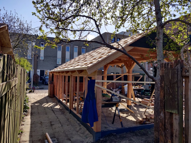

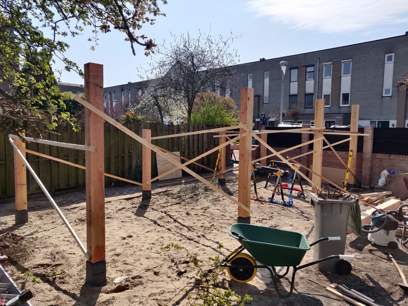

Lang verhaal kort; ik heb deze overkapping/schuur het afgelopen jaar zelf gebouwd (en ben trots op het resultaat :))
Nu is er een punt dat we nog moeten afwerken, namelijk het deel onder de overkapping boven de lambrisering. Dat is nu OSB plaat. Het oorspronkelijk idee is om er kurk tegenaan te plakken zodat we daar allerlei zaken op kunnen "prikken". Nu geeft de leverancier -in tegenstelling tot een half jaar geleden- aan dat kurk in de buitenlucht, ook onder een overkapping, niet heel duurzaam gaat zijn.
We hebben zelf het idee om Portugese tegeltjes te gaan plakken. Nu maak ik me wat zorgen over het werken van de OSB platen. Uiteraard willen we een primer gebruiken, evenals flexibele tegellijm en voeg. Zal dat voldoende zijn? Of kan ik ieder jaar opnieuw voegen? :)
Overigens staan we ook open voor andere ideeën qua afwerking.

ephymerous schreef op woensdag 21 april 2021 @ 11:24:
Als het osb onbeschermd staat en niet nat word .. waarom kurk dan niet :? je kan er een laklaag overheen doen toch ?
Tja vanalles
Was het idee een vlakke kurklaag (vgl kurkvloer), of echt kurkbast (ook heel mooi)?
Als het een kurklaag is zou je het idd kunnen aflakken oid waardoor het bestendig wordt. Vraag me echter af of kurk moet kunnen ademen - het is poreus, er zit dus lucht in en hoewel elastisch kan het als je het dicht maakt nog steeds werken.
Heel eerlijk zou ik het denk ik afwerken met witte of zwarte beits, zoals je ook op de rest van de schuur gedaan hebt. Staat prima.

The Eagle schreef op woensdag 21 april 2021 @ 12:00:
Kurkvloeren krijgen ook meerdere lagen afwerking om ze belastbaar en reinigbaar te maken. Die kun je daarna gewoon dweilen en met een bureaustoel overheen rollen. Als je er vervolgens weer zaken in gaat prikken gaat dat effect wel weer verloren denk ik.

  • ephymerous
  • Laatst online: 08:42
vso schreef op woensdag 21 april 2021 @ 11:43:
Het schijnt te verweren en daardoor af te brokkelen. Vandaar dat we nu denken aan tegelen.

  • Visitor.q
  • Laatst online: 25-09 18:54
Hallo allen,
Optie 1
Optie 2
Optie 3
Optie 4
Optie 5
Optie 6
Wat vinden jullie?
Hier thuis heb ik optie 2, met een 80x50cm droogloopmat precies over ons luik naar de kruipruimte. Mooi dat er ca 10 cm parket rondom de mat ligt, maar bij nader inzien stap je er zo overheen. Er was al opgemerkt dat je de schoenen dan alsnog naast de mat neerzet en dat gebeurt hier inderdaad. Bovendien zijn de aluminium profielen nu helemaal rondom de mat aangelegd in verstek, maar op 1 van de hoeken steekt een scherp hoekje net een beetje uit waardoor je kunt blijven hangen met je sokken. Dat heb je allemaal niet als je voor de brede mat gaat. #6 dus :).

  • FRANQ
  • Registratie: Juli 2017
  • Laatst online: 23:52
Lekker bezig met het plaatsen van een tuinhuis bij een kennis.
Plaatjes onderin de palen ingefreest.
Zo een goede 8mm "gewonnen"
Afbeeldingslocatie: https://tweakers.net/i/pGITv_lEXFh9eqASxIkgX9DAFuo=/x800/filters:strip_icc():strip_exif()/f/image/EKvQ42aq9EdVFShCUWeUkuVY.jpg?f=fotoalbum_large
Frame neergezet.
Afbeeldingslocatie: https://tweakers.net/i/cLo48zb3T5xtgGNrEJg_vFtJGTY=/800x/filters:strip_icc():strip_exif()/f/image/lpIROsvaYaMoulS3f3EVGP9W.jpg?f=fotoalbum_large
Afbeeldingslocatie: https://tweakers.net/i/yTMg3Dh2U-a_iKJdHI0TgcziFG4=/800x/filters:strip_icc():strip_exif()/f/image/xlOZ3lDpFz2nOuMOV8qEdCoV.jpg?f=fotoalbum_large
En vandaag aan het dak begonnen.
Afbeeldingslocatie: https://tweakers.net/i/sF0APiDEyOjXAk2hzU0xfquppdE=/800x/filters:strip_icc():strip_exif()/f/image/Orr6ifmSKOcpLWF47PqQWV5t.jpg?f=fotoalbum_large
Afbeeldingslocatie: https://tweakers.net/i/C6RYgT6tIvbGILo7_ZvLznb6bg4=/800x/filters:strip_icc():strip_exif()/f/image/ivGISKSyFdE59MmdLePmV98I.jpg?f=fotoalbum_large

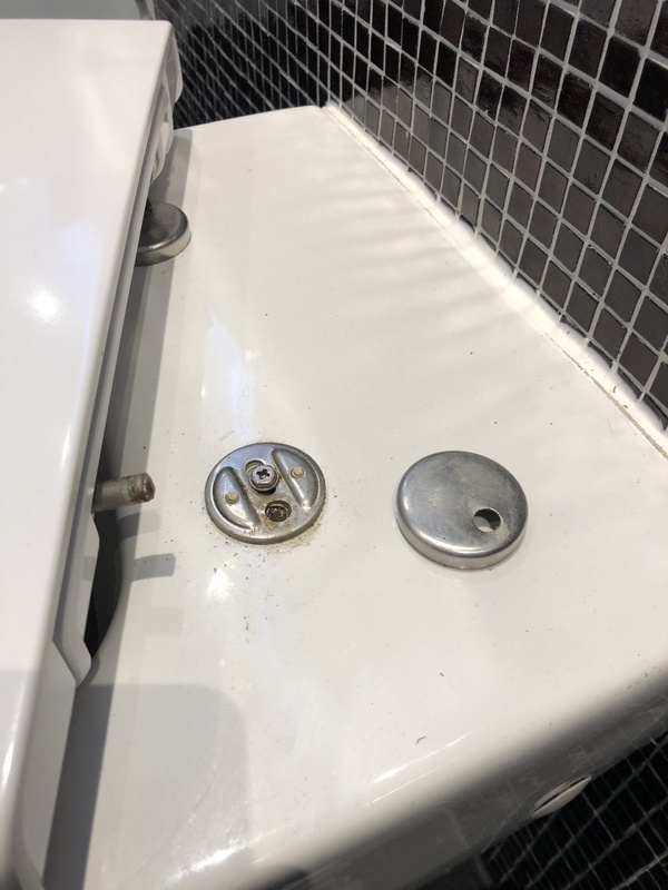

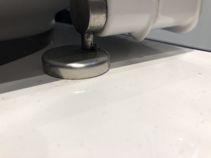

  • BP14
  • Laatst online: 22-09 14:20
Mijn wc bril zit aan 1 kant los. Iemand enig idee of dit te repareren is ?
Afbeeldingslocatie: https://tweakers.net/i/Ytwi2hPWYk3yS1K9g695iI4OczI=/800x/filters:strip_icc():strip_exif()/f/image/dzYwncgnZk6lCVXvI2yOb1ia.jpg?f=fotoalbum_large
Afbeeldingslocatie: https://tweakers.net/i/EJcaJ7BZhd8hJPL758d7QFolo_w=/x800/filters:strip_icc():strip_exif()/f/image/0B5281ofw3YhJq7Noxb2m65D.jpg?f=fotoalbum_large
Afbeeldingslocatie: https://tweakers.net/i/TEOB5Cr8y8hbjIXMe5fwi2SyJ9A=/800x/filters:strip_icc():strip_exif()/f/image/3ajcDp8OjJGyIQu4x2CcQGIq.jpg?f=fotoalbum_large
  • newtastyland
  • Laatst online: 09:45
Verwijderd schreef op woensdag 21 april 2021 @ 20:23:
Zo te zien is de oude laag ook beits geweest. Dus op zich kan je ecoleum gebruiken.
Alleen vraag ik me af waarom je het nu wilt doen. Ik weet dat ik alleen closeups heb gezien, maar ik vind het er nog voldoende uitzien.
Omdat er kieren ontstaan zijn door krimp dacht ik dat het goed zou zijn om een nieuwe laag er op aan te brengen?
  • Hmmbob
  • Laatst online: 09:41
BP14 schreef op woensdag 21 april 2021 @ 20:42:
Onder de pot de moer aandraaien?
  • Cyberpope
Cyberpope
When does the hurting stop??
Hmmbob schreef op woensdag 21 april 2021 @ 21:13:
Nee, dat is volgens mij die schroef.
Volgens mij is dit niet te fixen. Lijkt afgebroken.

  • wokkelz

  • BjornHero
  • Laatst online: 10:14
Cyberpope schreef op woensdag 21 april 2021 @ 21:17:
Lijkt mij ook, even kijken of de fabrikant van de deksels de onderdelen nog levert (waarschijnlijk niet en/of duurder dan een nieuwe deksel..) repareren zou eventueel kunnen door het (tig) te lassen?
Maar als je dat zelf niet kunt zoek je lang tevergeefs naar een specialist die dan bijna een uur met dat ding bezig is (schoonmaken schuren etc...)
Resume, zelf beunen, onderdeel zoeken of gewoon een nieuwe deksel :)

  • Hmmbob
Lol, ik was gefocust op dat ronde schijf gedeelte, niet op die pin.
  • rockhopper
  • Laatst online: 16-09 16:53
rockhopper
Pinguïn geen klimmer!
Ik denk dat het tijd is voor een nieuwe wc-bril. Zo'n breuk is lastig (bijna onmogelijk) te repareren.

[quote]FRANQ schreef op woensdag 21 april 2021 @ 20:19:
Ik moet mij ook aan de kopse kant van 15x15 palen een plaatje infrezen zoals jou. Waarbij ik mij afvroeg hoe ik dat ga doen.
Ik heb namelijk geen ervaring met een houtfrees.
  • FRANQ
barry86 schreef op donderdag 22 april 2021 @ 07:21:
Ik heb een mal gemaakt met een 3D printer, maar die heeft natuurlijk niet iedereen tot zijn beschikking.
Dus je kan uit plaathout een mal maken met een decoupeerzaag.
Dan op je frees een kopieerring gebruiken met een frees.
Bijvoorbeeld ring diameter 17 en frees diameter 12.
Hierin zit een verschil van 5 mm dus je mal moet dan 5mm groter zijn dan het plaatje wat erin moet.
Het meest praktische bleek te zijn om de paal met de bovenkant op de grond te leggen en de onderkant waar je wil frezen op een schraag.
Zo is het makkelijker.
Dat wordt een mooi tuinhuis van formaat.
Maar wat is nu de bedoeling van het uitfrezen zoals je op de eerste foto laat zien?
  • Martinusz
  • Laatst online: 26-09 22:21
DasNieNix schreef op donderdag 22 april 2021 @ 08:46:
Dan zie je onder de paal het plaatje zitten, zeker als je palen wat hoger beginnen door een poer die wat hoger staat. Kwestie van wil je het wel zien of maakt het je niet uit :)
