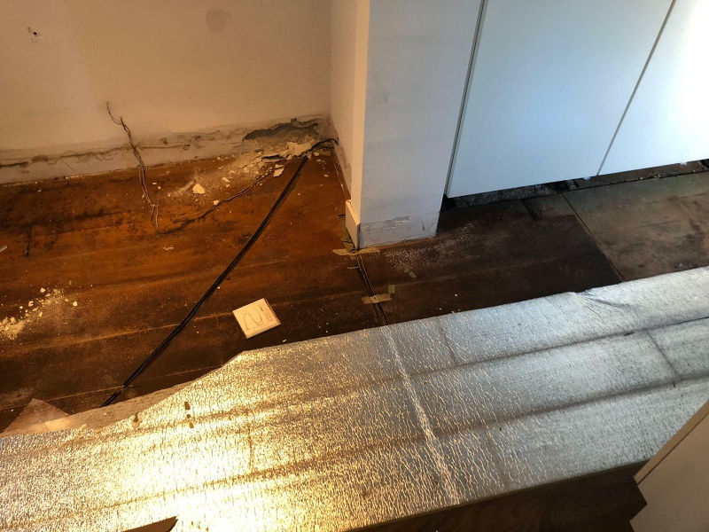

Helaas geen showcase maar wel een situatie: ruim 2 jaar geleden hebben wij een lekkage tussen aanbouw en gevel gehad. Dit kwam omdat er door een hevige hoosbui, dakbedekking en de loodflap was losgekomen. Resultaat een woonkamer en keuken die blank stond.
Afijn alles verholpen via de verzekering alleen hebben ze toen niet naar de vloer gekeken.
Laatst moest de vaatwasser vervangen worden en dat ging niet door de opgezette vloer. Resultaat: stuk vloer eruit, schimmel, controle door parketboer. Die constateerde dat de vorige bewoners laminaat hebben gelegd op folie op een andere laminaat vloer op isoboard op een tegelvloer zonder enige vorm van damp werende folie (dus van onder naar boven: tegelvloer op beton, isoboard, laminaat, niet dampwerende ondervloer folie, laminaat).
Afbeeldingslocatie: https://tweakers.net/i/M7KBoi8uCwsmvtMf0VbgcfSRGyE=/800x/filters:strip_icc():strip_exif()/f/image/ccdyhE04X042FYH2H5vhLOlw.jpg?f=fotoalbum_large
Momenteel is heel de vloer eruit gehaald en komt er nieuwe laminaatvloer voor in de plaats. Ook is vocht omhoog getrokken langs de randen en moeten de muren die nat zijn geworden toentertijd, tot +-30 cm van de grond opnieuw gestuct worden. Dus voor nu leven we met twee bouw drogers om alles zsm te ontvochten.
Echter is dat in mijn ogen niet de uitdaging, want nu was alles onder de bovenste laminaat vloer beschimmeld inclusief de tegels.Afbeeldingslocatie: https://tweakers.net/i/Jc1s5Cby-NQeuUdGwYk-D8m4Al0=/800x/filters:strip_icc():strip_exif()/f/image/NoB4wjDp36gBGSFj5mLKwMkf.jpg?f=fotoalbum_large
Bijna 3 flessen allesreiniger verder maar toch heb ik het gevoel dat het maar vies blijft. Ook heb ik geprobeerd om een stuk schoon te stomen maar dat leek ook niet te helpen.
In verband met een baby van 7 maanden wil ik liever niet met chloor aan de gang. Heeft iemand een tip hoe ik die vloer zo schoon mogelijk kan krijgen zodat die kan drogen en ze zsm de nieuwe vloer kunnen komen leggen?
[ Voor 10% gewijzigd door sarlo op 18-04-2021 07:32 ]

@sarlo heb je al Soda geprobeerd. Emmertje lauw water, flink scheut soda er bij en schrobben maar.

sarlo schreef op zondag 18 april 2021 @ 07:30:
Tegels er af hakken geen optie?
Echter is dat in mijn ogen niet de uitdaging, want nu was alles onder de bovenste laminaat vloer beschimmeld inclusief de tegels.[Afbeelding]
Let op, er zijn tegels met een ietwat ruwe bovenzijde die er van nature uit kunnen zien alsof ze beschimmeld zijn kwa patroon. ;)
Overigens, gezien de kans dat de schimmeldraden zich in de tegels hebben verankerd zou ook ik naar uitbreken neigen. Wel een vervelende klus, maar minder risico op problemen later.

Amphiebietje schreef op zondag 18 april 2021 @ 08:42:
Ik heb in het verleden wel eens HG schimmel en weerplekken spray gebruikt voor zoiets. Al is dat wel vrij chemisch spul dus weet niet of de vraagsteller dat wil (ruikt naar ouderwets zwembad).
Toch met cloor, alleen geen HG. Moest op zondag altijd magazijn schoonmaken op mijn bijbaantje, ook tegels. Natmaken met brandslang, paar flessen chlorix er onverdund overheen, schrobben met schrobbers en dan nog eens afspuiten en droogdweilen.
Nou is bij jou een brandslang ws geen optie :P Maar principe van gewoon natmaken, chlorix er overheen en schrobben gaat wel werken. Wel voldoende ventileren :)
En kinderen "even opbergen": de wens is de vader van de gedachte. Ik heb twee jochies van 3 en 5. Een hamer is de wereld, dus wee mijn gebeente als ik mijn gereedschapskist open laat staan :+
Edit: je kunt natuurlijk ook een vloerenschrobmachine huren, lenen of 2e hands kopen. Trek je het ook zo mee schoon. Komt uiteraard ook schoonmaakmiddel bij te pas, maar is vermoedelijk de snelste optie.

@sarlo Ik kan niet in je portemonnee kijken, maar ik zou zelf geneigd zijn ze te vervangen. Dan wat grotere tegels die zijn ook fijner met schoonmaken/houden, al die voegen bij kleine oude tegeltjes is sowieso al *meh*
Al begrijp ik uit je verhaal niet precies of je weer laminaat erop wilt leggen.
Wat je eventueel kan doen zonder chemicaliën is ook gaan schuren of een laagje egaline erover. Want dat wat er nu nog ligt zit kennelijk al redelijk vast. Zijn beide geen hele nette oplossingen.
Eruit halen blijft mijn voorkeur.

@all bedankt voor de reacties! Misschien niet geheel duidelijk, maar de verzekering laat een nieuwe laminaatvloer plaatsen en al het meerwerk wordt vergoed (stuccer, schilder etc). De nieuwe vloer kan volgens de parketvloer prima op de tegelvloer, dus uithakken is helaas geen optie.
Maar dan zal ik eerst eens met soda en wellicht dat hg spul aan de slag gaan :)

Wij krijgen binnenkort een warmtepomp en laten dus ook 8 groepen in de woonkamer frezen. Omdat de warmtepomp op een andere plek komt (ver van de verdeler), moet langs de keuken 2x 32 mm uponor lopen. In hoeverre is dit te ''buigen'' naar 90 graden? Want ik wil het liefste koppelingen voorkomen.
Heeft iemand hier ervaring mee ?
[ Voor 3% gewijzigd door Possible op 19-04-2021 15:13 ]

Viel mij vies tegen met Uponor 25mm, je zit wel aan bepaalde buigradius vast om te zorgen dat het niet gaat knikken. Met 32mm zal het nog pittiger zijn.
Edit: ff gezocht, heb hier een datasheet gevonden waar de buigradius staat beschreven.
[ Voor 47% gewijzigd door ThinkPad op 19-04-2021 15:16 ]
  • Possible
  • Laatst online: 19-10 14:36
Zon vermoeden had ik al.. Anders zit er niks anders op dan deze te gebruiken:

Possible schreef op maandag 19 april 2021 @ 15:16:
https://www.warmteservice...B1P8W4-yvueMaAkqmEALw_wcB
Maar die prijs :X
22 100 euro op een investering van enkele duizenden? 8)7 (van uit gaan dat je er 4 nodig hebt haha)
maar zijn goedkoper te vinden hoor ;) https://www.vakhandeljans...kAao_-BES4nEaAtiGEALw_wcB

Crazy- schreef op maandag 19 april 2021 @ 15:22:
22 euro op een investering van enkele duizenden? 8)7
Haha nee dat is ook zo hoor, maar vind de prijs echt belachelijk hoog voor wat je krijgt zeg maar.

Possible schreef op maandag 19 april 2021 @ 15:23:
Waarom gebruik je dan geen koper? Uponor ansich is ook al 2x zo duur als koper.

B-lex schreef op maandag 19 april 2021 @ 15:29:
Mag koper gewoon in het beton gestort worden?
  • B-lex
  • Laatst online: 19:44
Possible schreef op maandag 19 april 2021 @ 15:31:
Ah, dat veranderd de zaak. :)
Ik ging uit van bovengrondse leidingen, onder het keukenblok door o.i.d.
Edit: Volgens mij kan het wel, maar dan moet het koper in een mantel zitten.
[ Voor 12% gewijzigd door B-lex op 19-04-2021 15:37 . Reden: Zie eerdere post. ]
In 32mm kost koper ook al snel 25 euro de strekkende meter, gaat hard! :X

Afbeeldingslocatie: https://tweakers.net/i/oeHo791SHFGyQqyK3VGzym2tQVo=/full-fit-in/4920x3264/filters:max_bytes(3145728):no_upscale():strip_icc():fill(white):strip_exif()/f/image/cewpx0ZlE8b8ZaCC987ozHvq.jpg?f=user_large
Dus zon 14 koppelingen...

Asteroid9 schreef op maandag 19 april 2021 @ 15:34:
Post al aangepast, ik zat helemaal fout. :o
  • B-lex
Is het mogelijk om deze leidingen lager dan de VV te frezen? Dus 2 hele diepe sleuven in een flauwe bocht. Die dichtzetten, en de vloerverwarming hoger leggen.
Dan kun je mogelijk zonder koppelingen uit.
  • Possible
B-lex schreef op maandag 19 april 2021 @ 15:39:
De cementdekvloer is hier maar zon 4-5 cm.. Dus ben bang dat het hem dan niet gaat worden.

Possible schreef op maandag 19 april 2021 @ 15:43:
Kun je uit met 25mm uponor voor dat stuk?
  • Asteroid9
  • Laatst online: 22:18
Asteroid9
General Failure
Hmmm, 32mm leiding met koppelingen er op infrezen in 4-5cm dekvloer? Dan blijft er maar een erg dun laagje over. Ga je nog 1-2cm egaliseren naderhand?
Zo niet, dan worden afwerkingen zoals een gelijmde vloer bovenop die leidingen denk ik wel een risico?

Tranze schreef op maandag 19 april 2021 @ 15:29:
Ik hou me aanbevolen :), toevallig ook op zoek in dezelfde regio.
Als je tijd en twee rechterhanden hebt is dit heel gemakkelijk zelf te doen. Je schroeft de zijgeleiders aan de muur, kabel doorvoeren en hij hangt.
  • Possible
B-lex schreef op maandag 19 april 2021 @ 15:46:
Zou ook nog kunnen, die is natuurlijk wel stuk kleiner.
Dat is wel een goede trouwens, want dan plaats ik de vloerverdeler gewoon in de bijkeuken waar de wp op aangesloten kan worden.
Dan met een t splitsing kan deze aangesloten worden op de aanvoer /retournleiding van m’n huidige cv welke wel 25 mm is.
@Asteroid9 er komt inderdaad nog 3 mm egaline over voor pvc. Maar wat blex zegt is nog niet eens zo gek, want dan wordt 25 mm gebruikt voor radiatoren boven en 32 gaat dan vanaf garage dak in de bijkeuken rechtreeks de verdeler in.
[ Voor 20% gewijzigd door Possible op 19-04-2021 15:51 ]

32mm pex buis buigen, daar moet je sterk voor zijn :-) Ik gebruik zelf Henco voor leidingen, die zijn over het algemeen goedkoper dan uponor. En koppelingen kun je goedkoper bestellen bij viawww (wat lastige webshop interface, maar wel goede prijzen).
Ik heb voor Henco Toolstation, Bouwmaat, Benem, Viawww en Warmteservice vergeleken: buis is het goedkoopste bij Warmteservice, koppelingen van goedkoop naar duur: Viawww, Benem, Toolstation, Bouwmaat, Warmteservice.
Kun je de leidingen niet boven de grond onder je keukenblok leggen?

cooper87 schreef op maandag 19 april 2021 @ 16:06:
Er zijn bij ons vandaag rolluiken geplaatst, de bediening is als volgt gedaan:
Dat opbouw ding vind ik uiteraard niet zo mooi, hoe kan ik dit netjes krijgen? Het is een gipsblokken wandje, ik dacht zelf om een extra inbouwdoos links van de WCD te maken en dan een inbouwschakelaar (zoiets) op de plaats van de WCD te zetten. Alleen hoe krijg ik de toevoer netjes in de doos weggewerkt?
:X :X
Foei, wat lelijk. Allereerst, dat ze stroom niet direct van de stekkerdoos onder het behang gepakt hebben. En dan een opzetdoos die qua kleur helemaal niet overeenkomt met de kleur van de bestaande stekkerdoos.
  • LED-Maniak
  • Laatst online: 22:05
Wat afgrijselijk!
Snel vervangen voor iets normaals? Gewoon direct in je electradoosje.. Of een doosje erbij boren.

  • PaT
PaT
Moderator Mobile
Ja, dat mod
Cassettebandje schreef op maandag 19 april 2021 @ 16:06:
Dit dus. Door je muurtje, onder je keukenblok en dan tussen de pootjes van je keuken richting het punt waar je heen wil. Hoef je enkel even je plint weg te halen. En met wat mazzel kan het gewoon met flexibele buis.
  • cooper87
  • Laatst online: 19-10 14:49
Het is idd “afgrijselijk”, maar wel zo afgesproken ;) ze leveren het functioneel op en dan ga ik het zelf afwerken. Als ik zie hoe die lui tekeer gaan is dat geen slechte beslissing geweest, ik denk dat ik het met alle tips wel netjes voor elkaar krijg, dank!
