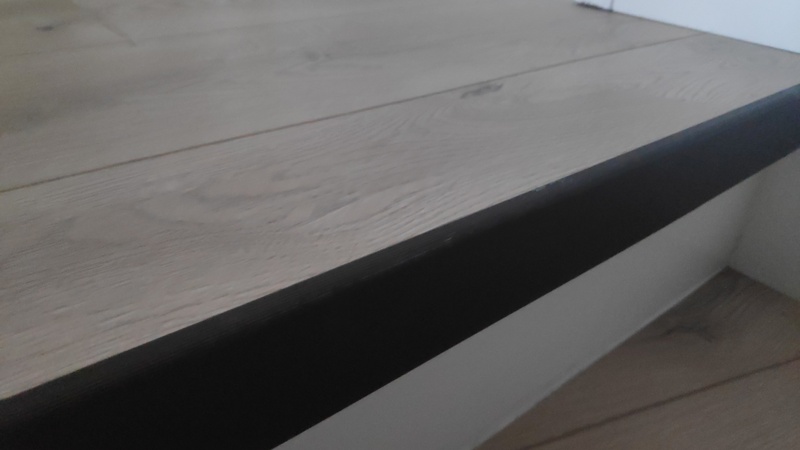

Ongeveer een jaar geleden hebben wij de trap vernieuwd. Hiervoor was een vereiste dat de trap hetzelfde laminaat had als boven. Hiervoor hebben wij ook F profielen gebruikt
Bij de trap was het gemakkelijk, profielen plaatsen, laminaat erin leggen (met daaronder montagekit) daarna een voorzet stootbord.
Bij de overgang van trap naar de verdiepingsvloer hadden wij hetzelfde probleem als wat je beschrijf, dit profiel hebben we vastgekit, en ongeveer 24uur voorzien van lijmklemmen.
Afbeeldingslocatie: https://tweakers.net/i/BRbNUzEshEpCoMVR-M2n4SXe1iA=/800x/filters:strip_icc():strip_exif()/f/image/CLSjlZxwOioqb2JUAhGeUgd1.jpg?f=fotoalbum_large
Twee punten van aandacht, dikte van het laminaat tov de ruimte in het profiel en de dikte van de ondervloer die je moet uitvullen. Hiervoor hebben wij multiplex gebruikt.

lyncyst schreef op maandag 12 april 2021 @ 11:23:
Thanks voor je reactie nog! Een paar vragen: als je laminaat net zo dik is als de ruimte in het F profiel is opvullen niet nodig lijkt me? De ondervloer snijd ik die laatste paar cm wel weg, dus daar heb ik dan geen last van. En, als ik het goed begrijp, heb je dus het laminaat in het profiel geschoven en toen het laminaat en het profiel tegelijkertijd erin geklikt en op z'n plek gedrukt, terwijl de onderkant van het profiel al kit bevatte? Waar heb je het F profiel vandaan? Ben het bij de bouwmarkten (waar ik ben geweest) niet tegengekomen.

Je wil onder het profiel een stevige ondervloer. Maar omdat het profiel niet de dikte van je ondervloer heeft moet je deze ruimte overbruggen, hieronder een tekening met in het grijs deze op te vullen ruimte.
Afbeeldingslocatie: https://tweakers.net/i/SdGz5TuCGav6K21Qwj7bhf0TjDE=/full-fit-in/4920x3264/filters:max_bytes(3145728):no_upscale():strip_icc():fill(white):strip_exif()/f/image/kApKePKpYA7Eh3CVPvg1EcfJ.jpg?f=user_large
Ik heb hiervoor gebruik gemaakt van 3.6mm multiplex, dit + de dikte van het profiel kwam bij mij het beste uit. Dit kan uiteraard per type ondervloer verschillen.
Vervolgens kan je het het profiel en de laatste laminaat strook er inderdaad zo indraaien zoals je aangeef. Vervolgens een balkje erop en twee lijmklemmen en 24 uur oid niet meer aanraken :)
De profielen heb ik eind 2018 besteld bij www.vloermat24.nl, Duitse leverancier. Ik vermoedt omdat de reviews niet denderend waren dat men de website heeft veranderd in floordirekt.nl. Deze profielen zie je inderdaad niet in de bouwmarkt, en ik kon ze ook niet vinden bij andere leveranciers voor een soortgelijke prijs.
Ik zie trouwens dat je deze profielen nu ook op Amazon.de kan vinden/bestellen als je zoek op treppenkantenprofil.

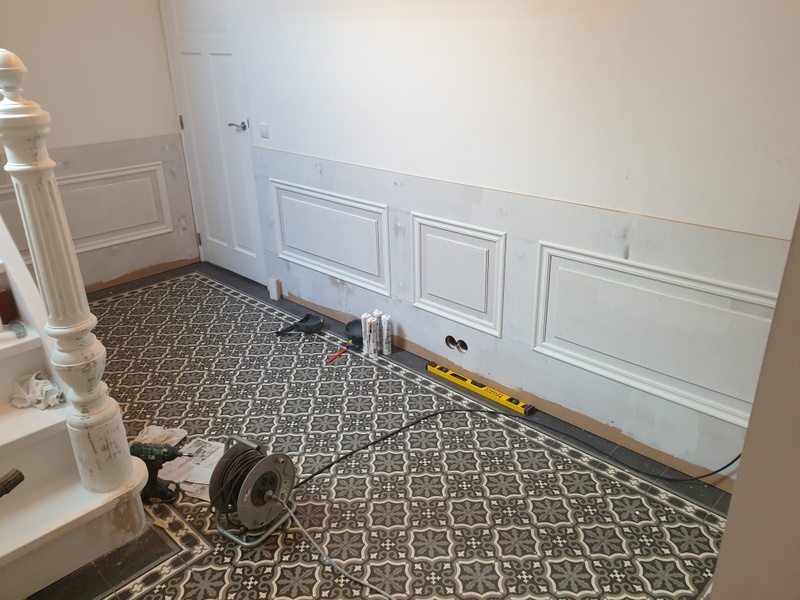

Hier weer wat paneeltjes en lijstjes geplaatst en hier en daar wat grondverf. Voor de rest nog wat plintneuten gemaakt en gegrond. Die liggen naast de trap te drogen.
Afbeeldingslocatie: https://tweakers.net/i/azJPkQbY-DcndNVmqOqJpY3SDXM=/800x/filters:strip_icc():strip_exif()/f/image/tAGx1rJFHXufJN5xHKXCv7OY.jpg?f=fotoalbum_large
Afbeeldingslocatie: https://tweakers.net/i/n_UA--_mOpvPgKirpUXHGTzWcPU=/800x/filters:strip_icc():strip_exif()/f/image/IudhjMzmw7yUHKaTu3YquojZ.jpg?f=fotoalbum_large
Volgende klusje is alle naden afkitten en meer lijstwerk en hier en daar met stucgips in de weer.

Martinusz schreef op dinsdag 13 april 2021 @ 17:01:
Gebruik dan zwarte bouten -O- ook al zit het aan de achterkant :P
Niet aan gedacht. En niet gezien bij de bouwmaat. en vindt t contrast wel mooi zo.

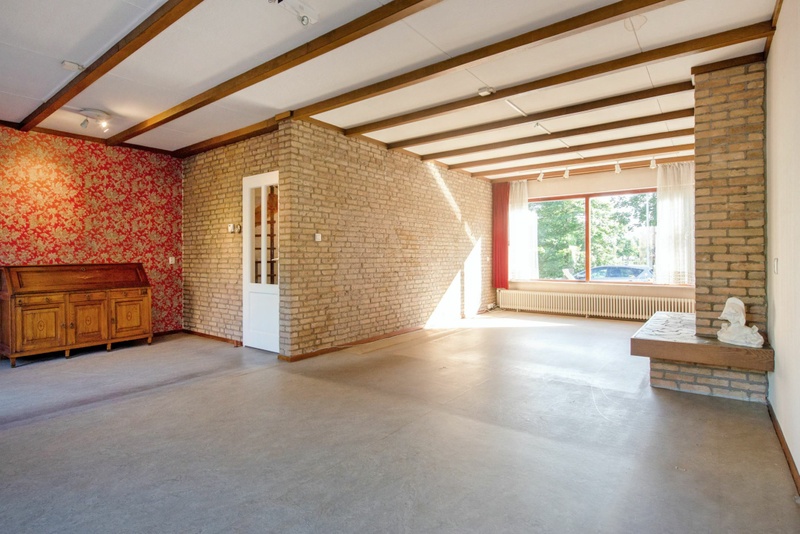

Hier ook weer wat verder met de verbouwing.
Woonkamer voor: Afbeeldingslocatie: https://tweakers.net/i/EyXg6fXQzG8penCKTGVPedixgw4=/800x/filters:strip_icc():strip_exif()/f/image/2RhSgwr0102CdnT6RuJaXS6m.jpg?f=fotoalbum_large
En nu is de stucadoor bezig _/-\o_
Afbeeldingslocatie: https://tweakers.net/i/SyJX_OjVXCN4MWEqeyVv7y1QudI=/800x/filters:strip_icc():strip_exif()/f/image/rVEyRg86f5edu7NRFfKQ6Imm.jpg?f=fotoalbum_large

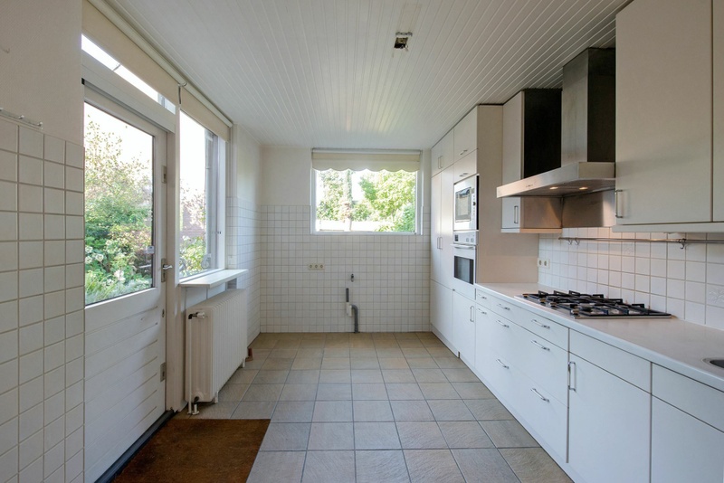

De voormalige keuken:
Afbeeldingslocatie: https://tweakers.net/i/Gx1IxEcyEgI_y6EUatAlkUeO_6c=/800x/filters:strip_icc():strip_exif()/f/image/iSC33chZQeVamePebrOEAO1b.jpg?f=fotoalbum_large
Afbeeldingslocatie: https://tweakers.net/i/2mQiwKfW9vKrSkPjt_h36eL5wZE=/800x/filters:strip_icc():strip_exif()/f/image/epP8zGm3W1RbTDEiVnFUlXKJ.jpg?f=fotoalbum_large

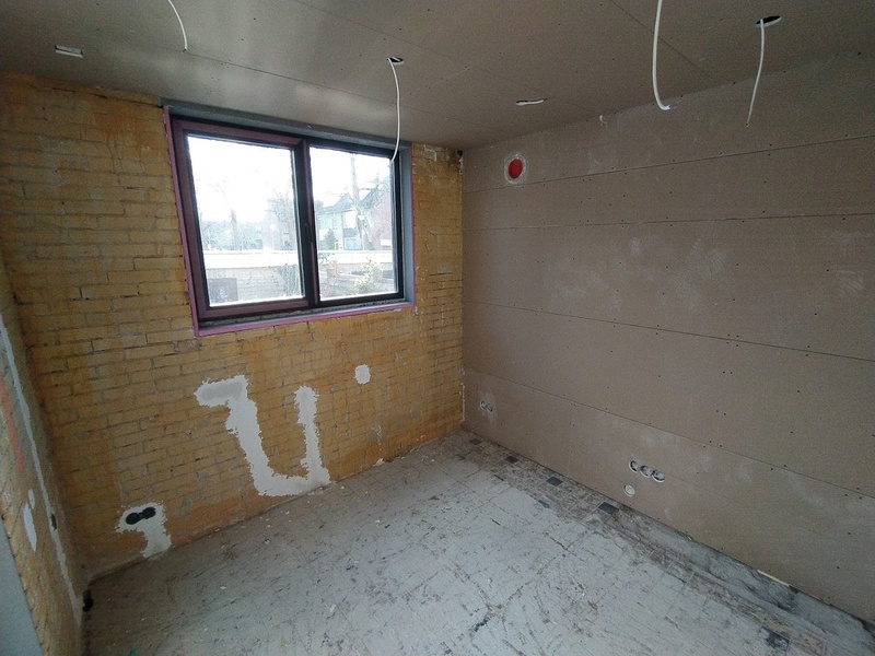

Daar hebben we nu een bijkeuken en een sportkamer van gemaakt:
Afbeeldingslocatie: https://tweakers.net/i/W0hXAy-wxpWWFV1YSdnjSs7JjQY=/800x/filters:strip_icc():strip_exif()/f/image/YmH3hSHtPZmnwlteagiMvkk9.jpg?f=fotoalbum_large
Afbeeldingslocatie: https://tweakers.net/i/7LkUcNKnK7ZyyvauW5m1Xz-vj-8=/800x/filters:strip_icc():strip_exif()/f/image/ldFvx4tvFtuxVfrjGGsQARQx.jpg?f=fotoalbum_large
Afbeeldingslocatie: https://tweakers.net/i/xI3pE0iUIfoLbN4CTDfmG07Idfk=/800x/filters:strip_icc():strip_exif()/f/image/oaGknYWBuINuJHq3SQiv1M8r.jpg?f=fotoalbum_large

@Tranze Goed bezig! Het is voor het eerst dat ik horizontaal geplaatste gipsplaten zie, is daar nog een speciale reden voor? De vloer misschien, als ik naar de laatste foto kijk...?
Canon R7 || RF 100-500mm F/4.5-7.1 L IS USM || 100-400mm F/4.5-5.6 L IS USM || EF-S 15-85mm F/3.5-5.6 IS USM || 50mm F1.4 USM || Speedlite 430EX II
  • Boudewijn
Boudewijn
omdat het kan
rockhopper schreef op woensdag 14 april 2021 @ 10:32:
Ongelijk plafond, (of verlaagd plafond om leidingen kwijt te kunnen) nu kan de stucadoor makkelijker stucen?

Boudewijn schreef op woensdag 14 april 2021 @ 10:41:
Zoiets meet ik persoonlijk gewoon op wanneer ik ze op lengte snij en verticaal plaats. Dus dat lijkt me niet de reden. Ik ben gewoon benieuwd naar de reden. Ik zie vooral dat de vloer achter in de laatste foto een enorm hoogteverschil heeft. De onderste horizontale plaat zweeft daar.
Het is meer een leermomentje voor mij, dus ik hoor graag een onderbouwd antwoord.

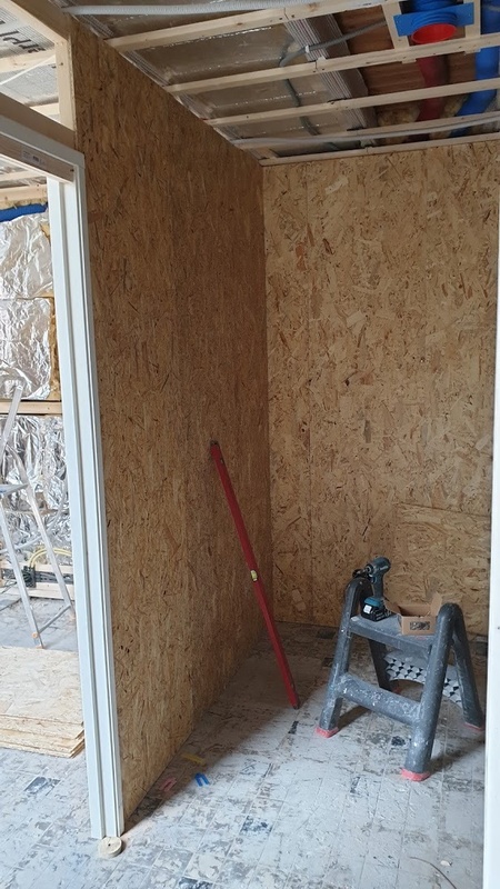

Achter de gipsplaten zitten wandjes van vuren balken en verticale OSB platen. De wanden zijn precies de hoogte van een OSB plaat, dus dat was lekker snel werken. De gipsplaten hebben we daar vervolgens haaks opgezet, dus horizontaal. Vorige verbouwing ook zo gedaan en geen scheuren gekregen.
Afbeeldingslocatie: https://tweakers.net/i/JlBJLfIJhWJiZSiL0OrGBFren5M=/x800/filters:strip_icc():strip_exif()/f/image/7xvXMfTbeeclulAhiyvVgc5j.jpg?f=fotoalbum_large
Het hoogteverschil in de vloer moet ik nog wegwerken.
Ik denk eerst een laag pir van 5 cm met daarop een laag zandcement oid.

Iemand een idee of het bestaat en zo ja hoe het heet?
Ik heb nu 5/8 buis door de muur voor een elektrakabel naar buiten, maar ik zou het liever zo goed als dicht maken. Is er niet iets van een doorvoerrubber ofzo hiervoor? die dus op/in de buis drukt en in het midden een gat waar je de kabel door duwt? (beetje zelfde als wat je wel bij bureau's ziet)
  • DonJunior
  • Laatst online: 25-09 22:57
Martinusz schreef op donderdag 15 april 2021 @ 16:01:
Zoiets? https://www.conrad.nl/o/kabeldoorvoeringen-0809040
*sowieso
  • CoronelHimself
  • Laatst online: 25-09 20:18
CoronelHimself
Division Brabant
Wijmaplast, is een soort 'klei' onder andere hiervoor bedoeld.

Jolke schreef op donderdag 15 april 2021 @ 10:34:
@Tranze, goed bezig! Vind de woonkamer ervoor wel een stuk rustiger. :P
Is het optisch bedrog, of zijn de schroeven midden op de gipsplaten niet verticaal uitgelijnd? Die 1/3 glazen deur heb je zo te zien ook zelf gezet. Zo één wil ik er ook in de waskeuken zetten. Ik lees veel commentaren dat ze makkelijk te openen zijn zonder sleutel, dus minder geschikt als buitendeur. Wat is jouw ervaring?
Zo te zien niet uitgelijnd idd, maar door de osb er achter en de laag stuc die er overheen gaat maakt dat ook niks uit :D
Die 1/2 glazen kunststof deur komt van Martijn Kozijn, aldus hun site: "Perfect geschikt voor een garage of schuur!
Voor een woning adviseren wij deuren met een 3-punt sluiting."
Bij ons zit na deze deur nog een garage, die heeft dubbele deuren met goede sloten. Ik heb die deur daar vooral geplaatst vanwege de luchtdichtheid (ivm. WTW ventilatie) tegenover een gewone binnendeur (of een veel te dure speciale luchtdichte binnendeur).

Bezig met meranti plinten in huis maar nu is een plint aardig getordeerd...Is er nog een truc om dat een beetje recht te krijgen? Er is best aardig wat kracht voor nodig dus dat ga ik niet rechttrekken met het kitten/lijmen zoals je met schroeven wel kunt doen.
