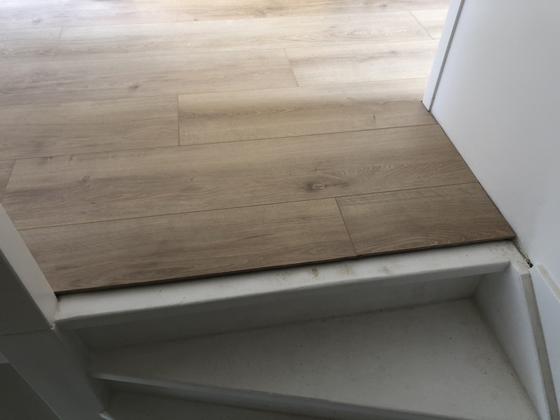

Deze overgang moet glad gestuct worden.
Er zit minimaal 2cm overgang in. Waarmee kan ik dit het beste doen? Ik zat te denken aan Roodband (eerst voorstrijken) en daarna een finish laagje er overheen voor de strakke afwerking.
Ik vraag me nog wel af of er geen verticale lengte schuur ontstaat bij de harde overgang op het oude stucwerk.
Afbeeldingslocatie: https://tweakers.net/i/4WxJ9DlQ3OcidxhvhXGSfkzRkw4=/x800/filters:strip_icc():strip_exif()/f/image/V8yix86EJxiIgoFCneAAGILz.jpg?f=fotoalbum_large
Afbeeldingslocatie: https://tweakers.net/i/_2WkHRWFlN75_vgNgr_IekHs2po=/x800/filters:strip_icc():strip_exif()/f/image/7CuVRQqHrPxIfM1cZg0GMm4f.jpg?f=fotoalbum_large
  • orf
  • Laatst online: 01:38
orf
barry86 schreef op vrijdag 9 april 2021 @ 19:11:
Bij mij gebruikte de stuccadoor goudband en heel breed gaas bij dit soort overgangen.

Ja aan breed gaas zat ik ook te denken. Maar ik mag direct een rol van tig meter kopen :/
  • decipherer
  • Laatst online: 22:11
thv de overgang oud stucwerk op stenen hoef je niet zo bang te zijn dat het gaat scheuren. Ik zou wel bang zijn voor een scheur thv de aansluiting met de gipsplaat. Verder kom je er wel met 25cm breed stucgaas (evt 2 overlappend naast elkaar, maar ik denk dat dat niet nodig is). Die kan je wel in korte stukjes kopen. bv
https://www.gamma.nl/asso...ngsgaas-5-meter/p/B535697

Wees gerust, ook gaas gaat met zulke overgangen wel eens scheuren. :/
Enige echte oplossing is een snede maken na het stucen, opvullen met kit en overschilderen.
Als experiment heb ik hier in huis een stuk gedaan met papierband en uniflott(versterkt voegmiddel) en daar pas overheen gestuct. Tot nog toe geen scheuren. Als het scheurt, hoop ik dat het scheurt achter het papier en je het alsnog niet ziet.

Roodband en daarna finish is een beetje zoals het gras maaien om er overheen te kunnen straten. Met roodband kun je namelijk gewoon (spekglad en hard) afwerken.
Kans op scheuren is aanwezig bij de overgang naar gipsplaat. Dus je kunt wapenen met gaas, of juist kiezen om daar een eindlijst of snede te maken.
IIG alles in de primer voordat de roodband er overheen gaat.

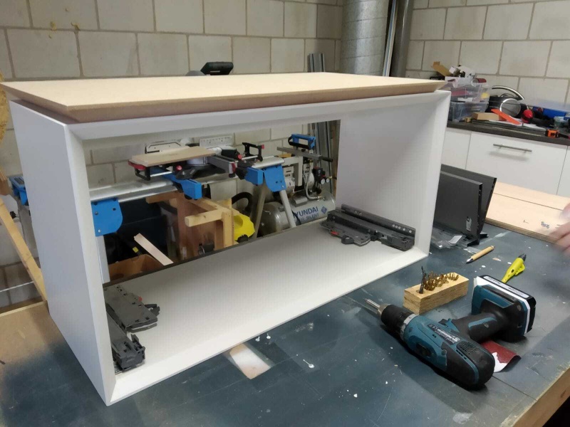

Om toch een beetje bezig te blijven in afwachting tot ons nieuwe huis gebouwd is zijn we aan de slag gegaan met de voorbereiding voor een badmeubel die we zelf gaan maken. Ik ben zelf helemaal verliefd geworden op dit ontwerp:
Afbeeldingslocatie: https://tweakers.net/i/74iGYfZaT3CpjuR11Vxq5J9Cf1U=/800x/filters:strip_icc():strip_exif()/f/image/Ceu65ZSKOXkyCQLZl9G39dnf.jpg?f=fotoalbum_large
Maargoed vanwege alle facet randen die erbij komen kijken en we niet direct het eikenhout wouden verpesten zijn we eerst aan een kastje in het klein begonnen van MDF, eerst maar eens kijken of dat een beetje te doen is, nou dat ging eigenlijk best wel goed dus uiteindelijk ook een setje voor de lade gekocht om het helemaal af te maken zoals we dat ook bij het badmeubel zouden willen. In de keuken worden Blum Legrabox lades gebruikt en die zijn er ook voor DIY dus dat was mooi meegenomen. Zie hier de WIP
Afbeeldingslocatie: https://tweakers.net/i/vbIoaLNffRsFBb_9uxEy1Osuung=/800x/filters:strip_icc():strip_exif()/f/image/bWBdoxeScF713iahEAYbLGVY.jpg?f=fotoalbum_large
(p.s. Het frontje ligt bovenop, dat is geen onderdeel van het frame ;) )
Ik zie bij dit soort ontwerpen alleen maar voor me: "En hoe ga ik achter die kommen/wasbakken schoonmaken??" Het is inderdaad super mooi, maar ook rete onpraktisch. Net als die losstaande baden die dan wel strak tegen de muur zijn geplaatst.. dan weet je ook dat je met geen mogelijkheid erachter kunt schoonmaken ;(
*sowieso

Aurum schreef op zaterdag 10 april 2021 @ 13:57:
Zo, das zeker een mooi project.
Maar lees ik het nou goed dat je hem nu maakt als proef? Dus je gaat hem straks nog een keer maken?

@DonJunior Ik snap je reactie, we maken hem expres iets dieper dan ons oude IKEA meubeltje, zodat je nog iets meer ruimte hebt, maar daarop hadden we ook een waskom en daarachter was schoon te maken. Zolang de kom maar niet te ""flauw" omhoog loopt is de hoek groot genoeg voor een doekje.
@Koekstra
Klopt! dit is een proef van MDF in een kleiner maatje dan het daadwerkelijke meubel van eiken :) het eiken meubel wordt 260 cm lang en dat was wel een klein beetje overkill. Nu wordt dit MDF meubeltje 80x40x30 (LxBxD). We gaan maar even kijken waar we deze verder gaan ophangen aangezien hij goed gelukt is, waarschijnlijk in de hal omdat hij ook niet zo heel diep is geworden.

We hebben dit weekend laminaat gelegd op de 1e etage, dat was nog behoorlijk aanpoten. Maar, nu kwamen we bovenaan de trap uit en vroeg ik me af, is zo’n aluminium overgangsprofiel nou de meest elegante oplossing om het laminaat (ong. 1 cm dik) over te laten lopen in de trap?
Afbeeldingslocatie: https://tweakers.net/i/DR5RWJ5Lt9DWQ1zAfQ5g4A7LDtU=/800x/filters:strip_icc():strip_exif()/f/image/hdstqv9D6HA6PO7OpS6XVyj1.jpg?f=fotoalbum_large
Hoe hebben andere Tweakers dit opgelost? Ik kijk zo gedetailleerd naar alles in deze fase dat ik niet meer weet wat normaal is...
  • bottom line
  • Laatst online: 26-09 14:49
CarpeVentum schreef op zondag 11 april 2021 @ 16:23:
De mooiste oplossing is om de laminaat over de bovenste trede te laten lopen, en daarna nog een stuk verticaal leggen (beide in verstek) om de overgang te verbergen tussen de neus van de trap en de laminaat.
  • HTT-Thalan
  • Laatst online: 00:35
HTT-Thalan
Afbeeldingslocatie: https://tweakers.net/i/sWD3OjZX2WEr6h7PlQHemDwEXx8=/x800/filters:strip_icc():strip_exif()/f/image/TPgwkbC2ATOn4yqSd2uydiMP.jpg?f=fotoalbum_large
Even gauw een kastje in elkaar gedrukt.
Wij hebben het helemaal door kunnen leggen tot voorzijde verdiepingsvloer en dan idd met zo'n hoekprofiel.
Het lijkt wel of je rechts met de muur wel weinig speling / ruimte hebt gehouden
  • ID-College
  • Laatst online: 21:22
Is dit het einde van de strook? Ben bang dat je net te ver van de rand af zit.. wij hebben gewoon van die aluminium hoekprofielen erop zitten. Netjes afwerken gelijk met je trap en je ziet er niks van (en stootbestendig..)
Hoge bijpassende plint horizontaal en bisonkit er onder :)
  • CarpeVentum
  • Laatst online: 26-09 09:36
@bottom line Ik denk dat verstek op zo'n dunne laminaat plank net te gek is voor mij! Maar het klinkt wel logischer om 'm door te laten lopen tot de trap, zoals @cverkooyen en @ID-College ook zeggen. Dat gaat 'm worden denk ik, met hoekprofiel. Dan doe ik die laatste 2 plankjes even opnieuw :)
Ik vond op internet deze en vond ik er netjes uitzien een soort F-vorm die je in de grond vastzet, en het laminaat tussen kan klemmen. Heeft een van jullie daar ervaring mee? Wordt wel lastig klikken én in het profiel schuiven...
Afbeeldingslocatie: https://tweakers.net/i/_Bbp_u8rgEZqx2hRk0IhZAxaBrg=/800x/filters:strip_exif()/f/image/zzbtrbU0tKjjfQOEIiB6bPuC.webp?f=fotoalbum_large
Dat is misschien wel wat netter dan zo één, toch?
Afbeeldingslocatie: https://tweakers.net/i/eHtUH3w6OBP-LaJD_fA321I83QM=/full-fit-in/4920x3264/filters:max_bytes(3145728):no_upscale():strip_icc():fill(white):strip_exif()/f/image/xH8rYIum5yA27gUPcPyiZOph.jpg?f=user_large
@cverkooyen , hij ligt daar inderdaad best strak. Krap 5mm speling. Aan de andere kant van de hal wel iets meer speling. Gezien de dikte van het kozijn (zie foto) wilden we hier in de hal graag een heel subtiel plintje op zetten, anders steekt de plint voorbij het kozijn. En in de hal zijn er nogal wat kozijnen ;)
[ Voor 5% gewijzigd door CarpeVentum op 11-04-2021 19:08 ]
  • _ferry_
_ferry_
Moderator Tweaking
Nipple Tweaker
Ik weet niet of je de trap nog gaat verven? Anders zou je een dorpeltje kunnen maken van hout, stukje infrezen zodat hij over het laminaat valt, en dan samen met de trap verven.
  • JohanSavelkoul
  • Registratie: Februari 2021
  • Laatst online: 17-04-2024
CarpeVentum schreef op zondag 11 april 2021 @ 19:01:
In ieder geval de laminaat volledig gelijk met de trede laten eindigen.
Anders stap je echt behoorlijk onhandig op die trede steeds, met name bij het naar beneden gaan zul je nog een keer op je gezicht gaan, aangezien het heel onnatuurlijk aanvoelt dat daar een verhoging zit.
Laminaat dus gelijk met de trede laten eindigen, en dan afwerken met 1 van bovenstaande profielen.
Het onderste profiel is het makkelijkst, het bovenste profiel is mooier, hoewel dat natuurlijk persoonlijk is.
De tape zit er nog op. :+

_ferry_ schreef op zondag 11 april 2021 @ 19:12:
Inderdaad, ik ga dit ook doen. Hardhouten dorpel, wat traplak erop en vastzetten met koekjes en kit. Vind ik wel echt mooier dan zo'n profiel.
  • ID-College
Ligt er beetje aan wat je met je trap gaat doen ja. Ik heb ook laminaat op 1 trap (HPL) en dan heb je van die eindstukken in dezelfde kleur als je laminaat. Dan koop je gewoon zo'n stuk en die kan over je laminaat heen. Anders gewoon een hoekprofiel idd.. gewoon kitten met kit voor trappen..

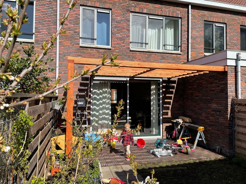

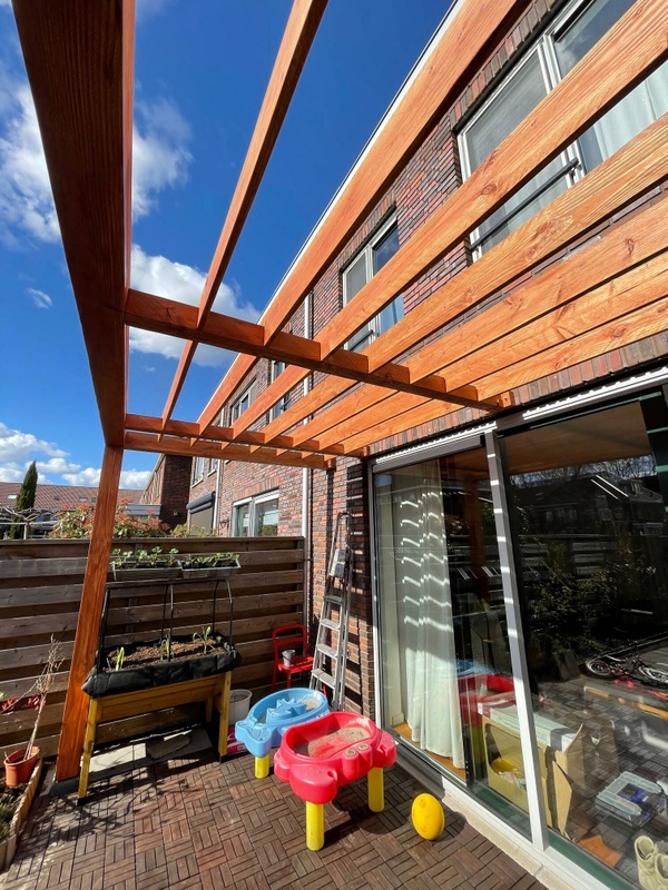

  • Hajo360
  • Laatst online: 04-09 09:51
Hajo360
Back in NL
Dankzij een vrije vrijdagmiddag en een verrassend mooie (droge) zondag is het zo goed als af.
Afbeeldingslocatie: https://tweakers.net/i/1WAGY8I2KzZHvjygWM6mB4FRLIQ=/800x/filters:strip_icc():strip_exif()/f/image/WuOaQQByRhBpJNeOPdBuixfG.jpg?f=fotoalbum_large
Alle planken passend erin.
Afbeeldingslocatie: https://tweakers.net/i/w1yj8lMJMS5QrBjHfB_EwIEBPxE=/800x/filters:strip_icc():strip_exif()/f/image/NeYZH8fq6H925dUTgpNA4ki3.jpg?f=fotoalbum_large
Hierna alles er weer uit om te beitsen.
Afbeeldingslocatie: https://tweakers.net/i/os3ehprjx5TGWb0fUXEjPqFeDWo=/800x/filters:strip_icc():strip_exif()/f/image/ESanvuIhSh8ClYdRWIpfuVli.jpg?f=fotoalbum_large
Maar dan heb je ook wat.
Afbeeldingslocatie: https://tweakers.net/i/9SNdUi6IEfUO4UWeQiuig1Ozrz0=/800x/filters:strip_icc():strip_exif()/f/image/18bjqBYafj6tpIyXHNjJhxNo.jpg?f=fotoalbum_large
Afbeeldingslocatie: https://tweakers.net/i/ud3GmEcSsob3CnKL2nQgrr_YZAI=/x800/filters:strip_icc():strip_exif()/f/image/hgdWXUcDUeklldedqcAWh9mo.jpg?f=fotoalbum_large
Afbeeldingslocatie: https://tweakers.net/i/he_YtLrjpj1IQL_CilIe2b5DS7g=/800x/filters:strip_icc():strip_exif()/f/image/qXfEHeGmbaJtySk3TbakJhos.jpg?f=fotoalbum_large
En savonds nog even de lampjes erin gehangen.
Komende week de gordijnen op maat maken, verzwaren en een gordijnroede ophangen. En dan kunnen we van de zomer lekker buiten zitten zonder heel de tijd in de volle zon te zitten.
Hier nog even het originele ontwerp.
