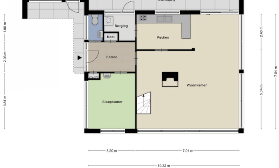

Mijn huis is hier nummer 21, even draaien t.o.v. vorige tekening (let op de erker :)). De ambtenaar vertelde er het volgende bij: "Op de aangegeven locatie wordt de hoofdriolering weergegeven dit betreft een gemengd stelsel, de huisaansluiting(en) voor uw perceel is bij ons niet bekend."
Heeft iemand ervaring met dit soort kaarten of jargon? Ik kan hier zelf geen nuttige informatie uithalen, maar als er een aanwijzing in zit welke mij meer kan vertellen over waar ik het beste kan beginnen met graven zou mij dat enorm helpen.
Hoofdriolering (dikke bruine lijn) is het riool wat in de weg zit en het is een gemengd riool. Dat wil zeggen dat hier zowel schoon regenwater als afvalwater doorheen gaat. Dat zou betekenen (en is ook wel logisch gezien de leeftijd van je woning) dat al het water aan elkaar is geknoopt en naar het riool gaat, zoals genoemd is de meest logische plek om te beginnen dan de regenpijp aan de voorzijde van je woning.
Het is wel bijzonder dat ze geen uitlegger (dunnen bruine lijntjes) bij je woning hebben, kan het zo zijn dat je woning later is gebouwd op het perceel van bv. nr. 23? En dat hij wellicht die kant op loopt?

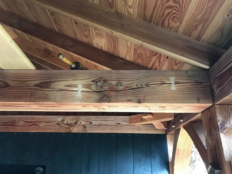

Afgelopen zaterdag eens bezig geweest met een strikje plaatsen in het hout, uiteraard wilde ik standaard strikje en scherpe hoeken ivm de rest van de overkapping, dus maar eens aan de slag:
Afbeeldingslocatie: https://tweakers.net/i/XJFwUWuctRj0fZuwrbXS-t0oVHg=/x800/filters:strip_icc():strip_exif()/f/image/DdloVs3gPtD4lb6lsPsvr7zc.jpg?f=fotoalbum_large
Afbeeldingslocatie: https://tweakers.net/i/7GanENjaAW5P1MJ8cCcAD2e0Os8=/x800/filters:strip_icc():strip_exif()/f/image/FjW59OLWUePZ0CiU7Kyh47YF.jpg?f=fotoalbum_large
Afbeeldingslocatie: https://tweakers.net/i/q78tinZ-rErREIrnmULbGISCo0U=/800x/filters:strip_icc():strip_exif()/f/image/Xg6QmrY7JoQWWb2VX3jj3Eba.jpg?f=fotoalbum_large
(er moet nog even een lapje olie overheen)
Afbeeldingslocatie: https://tweakers.net/i/W-MIsq2WNr6Cnxe37FF082jJm_Y=/x800/filters:strip_icc():strip_exif()/f/image/UO4m4AE73yE1fY5GfUQEES8M.jpg?f=fotoalbum_large
Afbeeldingslocatie: https://tweakers.net/i/foKv3y4zhfpi1uMSZcZFa2YerLo=/x800/filters:strip_icc():strip_exif()/f/image/e13k5yuJgaGFnP9svKeHV2DF.jpg?f=fotoalbum_large
Mooi subtiel van een afstandje, ik vind het geslaagd!

Jelte,89 schreef op woensdag 24 maart 2021 @ 13:37:
Dit heeft een specifiek doel? Die scheuren bij elkaar houden of iets dergelijks?
Nu maar eens verder met mn bijltje, die ligt ook al veel te lang:
Leuk! Maar.. Dat soort strikjes moet je wel het hout in de lengterichting laten lopen. Want zo breekt waarschijnlijk je strikje door.

AtomicShockwave schreef op woensdag 24 maart 2021 @ 13:55:
Haha dat was mijn eerste gedachte ook. Gezien de grootte van de scheur en de dikte van je strikje ben ik bang dat ie het niet lang gaat houden :)

@AtomicShockwave
Scherp opgelet, je hebt ook gelijk maar ik had niet genoeg eiken.
Dit soort verbindingen zijn inderdaad om verder scheuren te voorkomen, maar ik wilde het eens proberen en heb geen tafel met scheuren ;) Het was meer iets om eens geprobeerd te hebben, en mocht het strikje scheuren, maak ik een nieuwe (in de lengterichting)
Ik weet overigens ook niet wat er nog gebeurd in de toekomst, de andere kant van die balk heeft deze scheur niet, het hart van de boom zit in deze balk, en is aan deze kant gaan werken.

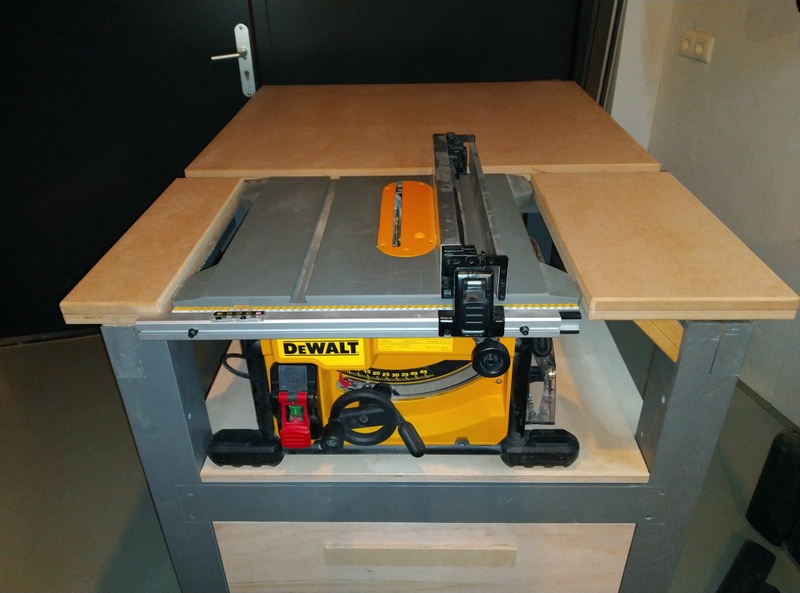

Eindelijk maar eens een mobiele werktafel gemaakt voor mijn DWE-7485 tafelzaag. 2x4 vuren balken voor het frame, multiplex voor plaatwerk en lades.
Afbeeldingslocatie: https://tweakers.net/i/TBqMaoYcEiWCsMx1Vn6TzlHet0E=/800x/filters:strip_icc():strip_exif()/f/image/EEbv3fcwJxf0V7Ihy7lL71oe.jpg?f=fotoalbum_large
Aan de voorkant onderin een ruimte lade met ladegeleiders gemaakt voor de invalzaag en accesoires voor de tafelzaag zoals duwblok e.d.
Afbeeldingslocatie: https://tweakers.net/i/RB-9T-4tPUlr5HjJ9--KwCdA1Qw=/800x/filters:strip_icc():strip_exif()/f/image/E1LA6lWj5kPa6Zd25At57Pth.jpg?f=fotoalbum_large
Werkblad is van MDF, twee lagen 18mm vanuit onder geschroefd. Eenvoudig te vervangen bij teveel beschadigingen.
Afbeeldingslocatie: https://tweakers.net/i/0sKdFKcmzHkfdWXKVnjK4R_XUSg=/800x/filters:strip_icc():strip_exif()/f/image/GAAT0ZPWIuZGuUHCt3UiaQP4.jpg?f=fotoalbum_large
Aan de achterkant is het nog volledig open. Hier staat nu de Metabo afkortzaag, maar die krijgt misschien ook z'n eigen mobiele kastje. Hier zou ik nog lades o.i.d. kunnen maken, maar dat bekijk ik wel als ik de tafel vaker gebruikt heb.
Afbeeldingslocatie: https://tweakers.net/i/ex9UxJqnxxUL8fSU4zvwUpTLvKI=/800x/filters:strip_icc():strip_exif()/f/image/9yKtV5w30NPR7fKOq7IUFLy5.jpg?f=fotoalbum_large
Nu nog afwerken met lijnolie of een vernis ofzo, nog even zien. Dan eventueel nog t-track of 20mm gaten in het MDF blad om makkelijker te kunnen klemmen.
Dit werkt in ieder geval een heel stuk fijner dan op je knieën op de grond achter de tafelzaag en voelt ook een stukje veiliger :)
Wat is de hoogte van vloer-werkblad?
Ben zelf momenteel aan het tobben om een stevige werkbank te maken; 200x100
Maar de hoogte zit ik nog even mee. Ons aanrecht is 100cm tops - heerlijke hoogte. (Ben zelf 187cm, maar lange benen ;-))

Crazy- schreef op vrijdag 26 maart 2021 @ 21:40:
Hoogte is 100cm, ben zelf 191cm. Zeker voor zagen is dit voor mij een fijne hoogte, kan met een rechte rug staan als ik materiaal doorvoer, dus sta niet over de zaag heen zeg maar.

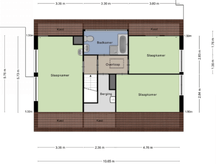

Binnenkort in een woning kijken, zit een wat ongemakkelijke indeling in;
grote stenen kachel midden in de woonkamer, en een open trap naar de verdieping ook in de woonkamer
Afbeeldingslocatie: https://tweakers.net/i/8zfDyn5G1Ulb3z4CAbr4vsTL6nE=/full-fit-in/4000x4000/filters:no_upscale():fill(white):strip_exif()/f/image/9ofmxbx6um1Wq3FzXwJtxSAH.png?f=user_large
Afbeeldingslocatie: https://tweakers.net/i/HWSelg082IqKrf8zNiFXCPZej-Y=/full-fit-in/4000x4000/filters:no_upscale():fill(white):strip_exif()/f/image/FIWLLr0yisIS7RjzZ6IbwUdZ.png?f=user_large
Afbeeldingslocatie: https://tweakers.net/i/4ZDiwi_7YggbWSlqGEVDvgBofR0=/800x/filters:strip_exif()/f/image/lov8xdoW6SWUCjxQpUGBWNCo.png?f=fotoalbum_large
Afbeeldingslocatie: https://tweakers.net/i/Timvz0FIvlyOORQDRUiGoFTXHDo=/800x/filters:strip_exif()/f/image/388JfobQUoIgPXSo4uwuVibj.png?f=fotoalbum_large
in zowel de voorgevel als de achtergevel, en middenin lopen er ( constructieve? )hoge houten balken onder de vloer door. (in de eerste 360 foto zie je hiervan een juiste impressie)
De middelste balk door de woonkamer loopt van rechts in de woonkamer tot over het metselwerk van de kachel naar links langs het trapgat. ( vanuit plattegrond gezien )
met name de trap zit ons eigenlijk in de weg, het liefst zagen we die of anders om, of misschien een trap met dubbelkwarts. Maar het is enorm lastig inschatten zonder constructieve voorkennis....

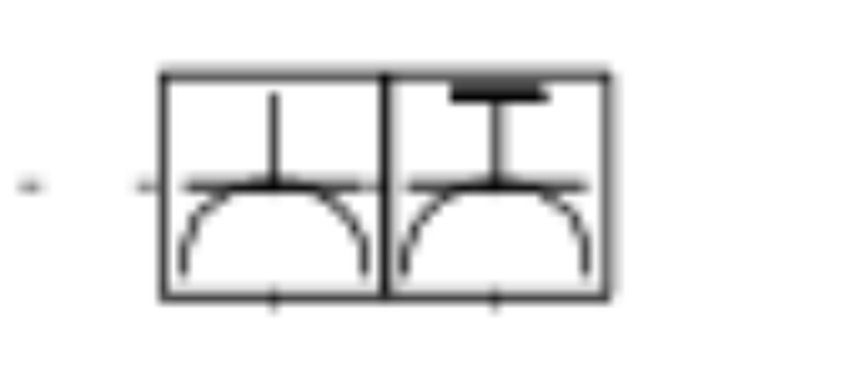

Klein vraagje van deze amateur klusser haha.
Wat is het verschil tussen deze 2 symbolen. Ik kom overal alleen overal de linker tegen als geaarde WCD. Maar die rechter is anders?
Afbeeldingslocatie: https://tweakers.net/i/MfsDlL2lZyWluimv6AjuLPbOUDM=/full-fit-in/4000x4000/filters:no_upscale():fill(white):strip_exif()/f/image/Npd5Ok7Fl5D2dogQfItoHTD0.png?f=user_large
  • HyperTrophy
Opbouw en inbouw?

  • Jannibal23
  • Laatst online: 11:47
HyperTrophy schreef op zaterdag 27 maart 2021 @ 10:19:
Wat is je vraag precies? Wat de mogelijkheden zijn qua trap? Ik neem aan dat haaks op de dikke balk in de woonkamer de plafondbalken lopen, waar tussen je trapgat zit. Daar zit je dus een beetje aan vast, of je moet het constructief anders op gaan lossen. Een trap is natuurlijk niet constructief dus daar kan je van alles mee als het past binnen het bestaande gat en uitkomt op de overloop boven.
  • Maeslant
  • Laatst online: 11:57
Trap naar de berging? En dan boven een inloop kast en een stuk slaapkamer opofferen?
Ik vind beneden ruimte altijd belangrijker dan boven.
Bijzondere indeling :) Kun je geen timmerman ofzo vinden die een uurtje kan spenderen waar je advieskosen aan betaalt?

De trap, z’n richting en plek in de woonkamer is idd het probleem. De kachel verwijderen of aanzienlijk verkleinen is niet zo’n punt.
Misschien is er ruimte om of de richting, of liever de steek te veranderen. Er lijkt idd ruimte ‘boven/achter’ de trap te zitten in die berging/cv hok op eerste etage.
Gezien de foto’s lijkt het overigens dat het een betonnen vloer is, want de plafonds beneden zijn allen vlak/strak afgewerkt.
[ Voor 34% gewijzigd door HyperTrophy op 27-03-2021 21:59 ]
  • vso
vso
tja...
ik zou me eerst afvragen of de woning en alles eromheen naar jullie wens is .. en dat de trap iets overleefbaars is .. als hij zo zou blijven staan. zo ja dan --> wat is de impact als je de trap omgedraait krijgt stel je voor dat je met een bedframe (80 x 200) naar binnen loopt hoe verloopt dat ? als je 1 of 2 verdiepingen op moet .
in mijn straat .. zijn er mensen die de trap omgedraaid hebben .. dat kon ik zien via verkochte huizen als ik zocht .. (ook om inspiratie voor de woning op te doen wat er mogelijk is.) maar op zolder hebben ze wel een dakkapel moeten plaatsen .. anders kom je niet "normaal" de zolder op.
HyperTrophy schreef op zaterdag 27 maart 2021 @ 21:58:
let op dat je kachel (in mijn huis het geval) niet een steunmuur verbergt .. (90 graden hoek) .. eruit slopen gaat wel .. maar 100% verwijderen gaat het niet worden dus ik maak er een kast van ..
maar ik heb sterk het vermoeden dat de groene balk van hout is .. en dus de vloer erboven dat ook is .. (meen een nerf sporen te zien in de grote versie v.d foto) dat houd in dat de vloer erboven (gok ik) ook van hout is anders zou je dat met staal ondersteunen .. (kan nog steeds) ..
Zou je bv aan weerszijde v.d trap een stalen balk(over het plafond) of staander op de hoek accepteren ? als dat nodig is voordat je de trap omdraait ..
anyway .. als je de vragen met Ja beantwoord kan je ook een optie oid op de woning doen en de bouwtekening vragen zodat je dit aan een constructeur kan vragen .. je hebt zelfs kans dat de (verkopende)hypotheker je kan helpen met een advies .. let op dat je wel een officieel document waarbij je een aansprakelijkheid in staat als dat blijkt niet te kunnen (bv (aan)koop ontbinden) .. dat kan je 100 tot 500,- kosten maar dat is als het goed is niks versus het bedrag voor de gehele woning .. en als dat zo belangrijk is dan is het nooit weggegooid geld.
Tja vanalles

  • HyperTrophy
@vso dank voor je inzicht, ik besef me goed dat een te krappe trap (groot hoofdbord van twee persoonsbed) enorm vervelend is.
Er is best veel plus aan de locatie en de woning zelf. Het logische aan de pukkel van de woning zijn deze twee items, waarbij de meest “praktische” de trap is.
Het is idd ook zo, als je iets niet gewend bent is het gauw een ‘afwijking’. Daarnaast is een foto ook intimiderend dan de mogelijke werkelijkheid.
Wat betreft de kachel voorzie ik wel dat de wand waar de balk overheen loopt mogelijk dragend is.
Voor wat betreft de vloer blijft het nog even vissen/gissen. Dinsdag gaan we kijken, mss kan ik maandag nog even informeren of bij de gemeente kijken.
Ik zie links en rechts af en toe ook spotjes in het plafond, voor een woning van 1970 vind ik dat persoonlijk wel bijzonder. Daarnaast is het opvallend dat de goot van het dak/het knieschot een meter buiten de gevel oversteekt. (Alsof de vloer een meter doorschiet over de voor en achtergevel.
Dit lijkt me het verhaal van een houten vloer wel te versterken.
Afbeeldingslocatie: https://tweakers.net/i/RJ5evFAI3nzd7DnU3BUkfY2fock=/800x/filters:strip_icc():strip_exif()/f/image/c4sqBy323ZJMagxvcpHpqV2E.jpg?f=fotoalbum_large

HyperTrophy schreef op zaterdag 27 maart 2021 @ 23:15:
@vso
Waarom? Ik vind het juist heel erg jaren 70 om spotlampen in de plafonds te gaan verwerken.
Afbeeldingslocatie: https://i.pinimg.com/originals/07/fa/46/07fa46f098a7498a09af752627dd4370.jpg
  • bottom line
  • Laatst online: 17-10 01:33
Als je het trapgrat groter maakt, is dan niet het grootste probleem opgelost?
Het is maar een berging op het 1ste waar je plaats verliest, maar nu lijkt het absoluut geen trap waar je probleemloos naar beneden (en naar boven) kan gaan.
