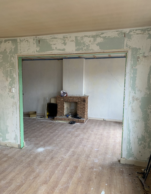

Even een vraag voor mijn gemoedsrust. Wij zijn in onze nieuwe woning aan het slopen. Het betreft een jaren 30 woning waar in het verleden een doorbraak is gemaakt om een grotere woonkamer te creëren. De doorbraak was met hout afgewerkt, zie foto hieronder. Mijn inschatting was dat er onder het houtwerk een balk zou lopen ter ondersteuning. De doorbraak betreft een draagmuur. Boven de muur zit alleen het dak. Dakbalken rusten op de muur. De plafonds aan beide zijde zijn nog origineel riet met kalk.
Afbeeldingslocatie: https://tweakers.net/i/Ljy-ZkIZcuCnEwbgnN5RGUG4_iw=/x800/filters:strip_exif()/f/image/8ruxCikiN17w4VJ5coa5MdUg.png?f=fotoalbum_large
Tot mijn verbazing zag ik onderstaande na het verwijderen van de aftimmering en het behang. Het zichtbare hout was alleen ter bevestiging van de aftimmering. Dit heeft geen enkele constructieve betekenis. De horizontale plank hangt los en door.
Afbeeldingslocatie: https://tweakers.net/i/hbJEHdpUVHU4m8qwo97GaAY84wg=/x800/filters:strip_icc():strip_exif()/f/image/M3HhUhPhCkOiX0G4sevhRrmG.jpg?f=fotoalbum_large
Nu is bij mij het idee ontstaan dat een balk ontbreekt om de doorbraak te ondersteunen. Iemand met meer kennis van zulke zaken die dit kan bevestigen/ontkrachten?
Als de balk inderdaad aanwezig moet zijn en ontbreekt, is dit dan de verborgen gebrek waar ik de verkoper (erfgenamen) van in kennis dien te stellen? :?

  • Passie-m
  • Laatst online: 22:21
colvano schreef op zaterdag 20 maart 2021 @ 22:49:
Edit: bonus sloopfoto
Hoe lopen de draagbalken precies? Lopen die haaks op de toog en lopen ze door? Stoppen ze boven de toog en ligt er aan de andere kant een nieuwe balk dan weer? En weet je zeker dat het een draag muur is? Wat is het materiaal boven de toog? Steen/ metselwerk /Beton/ afgetimmerd met gips?
Vind lastig beoordelen zonder dat ik kan zien wat boven het plafond zit.
Wat je ook vaak kunt doen in het gemeente archief oude bouwtekeningen opvragen. Heb ik bij ons jaren 30 woning ook gedaan. Bij twijfel, even een constructeur laten bekijken.
Geborgen gebreken blijft lastig aantoonbaar. Dan moet je kunnen bewijzen dat de oud bewoning dit zo gemaakt heeft... en dat is best lastig.
  • Beekforel
  • Laatst online: 22:02
Beekforel
Is eigenlijk geen vis
Sowieso als er sprake is van erfgenamen heb je waarschijnlijk ook een niet-bewoners clausule?
Het is denk ik relatief simpel om een balk/latei aan te brengen in die doorgang. Alleen even de juiste sterkte (laten) berekenen.
  • colvano
  • Laatst online: 01-09 21:59
Passie-m schreef op zaterdag 20 maart 2021 @ 23:07:
Dat zijn een hoop goede vragen!
De bouwtekening heb ik toevallig (toog geel gemarkeerd):
Afbeeldingslocatie: https://tweakers.net/i/3zhl5hJuYSRIYGk6xmTofhQjNqk=/x800/filters:strip_icc():strip_exif()/f/image/RSlJjkBSYkJe09l4KDUiZaD4.jpg?f=fotoalbum_large
Het plafond moet ik nog openmaken daar maar het achterste gedeelte heb ik het plafond reeds verwijderd. De plafondbalken lopen inderdaad haaks op de toog. De overspanning aan beide kanten van de toog is 3,60 meter (edit: links 4 meter en rechts 3,6 meter). Ik kan met niet zo goed voorstellen dat er balken van 7,60+ meter over de woning liggen.
Voor zover ik kon zien is de muur van kalkzandsteen bakstenen met daarover stuc.
Als er een balk hoort te zitten zal ik eens contact opnemen met mijn rechtsbijstand. Ik weet niet hoe dat precies zit met aansprakelijkheid maar volgens mij gaat dat best wel ver.
Gelukkig gaan we volledig renoveren en opbouwen dus een klusje extra is geen ramp.
  • colvano
De opbouw van het plafond/dak is als volgt:
Afbeeldingslocatie: https://tweakers.net/i/ucS3k7U8hKaaYXiiBjkQstdOW1k=/800x/filters:strip_icc():strip_exif()/f/image/QnBqemiihRisSHxp6AVgTZzt.jpg?f=fotoalbum_large
De onderste balk is waar het plafond aan hangt en de bovenste voor de dakconstructie. Dit is in een andere kamer maar zal 99% zeker zelfde zijn.
Heb je de plank al weggehaald? Kijk je dan tegen losse stenen aan? Kan het me haast niet voorstellen, een latei kan prima weggestuct zijn. Als het los metselwerk is, dan zou ik hier zeker een (gewapende beton)latei in plaatsen ja. Even paar stempels onder de balken aan beide kanten, en beuken maar :+
Op de tekening lijken de balken inderdaad door te lopen, maar gok dat het 2 gedeeltes zijn. Die op de muur naast elkaar liggen.
  • Megalomania
  • Laatst online: 26-11 15:11
Ik vraag me af wat de constructieve waarde is van het bakstenen knieschot onder het dak. Het is een jaren 30 huis en op de bouwtekeningen staat het knieschot al aangegeven, echter alleen aan de achterkant van het huis. Het knieschot steunt af op een vloerbalk.
Afbeeldingslocatie: https://tweakers.net/i/lIaRhXqI8LYi_0Osqa44XY0Afnw=/800x/filters:strip_exif()/f/image/dqAK8kD5fy1cMm9muHjqcXsl.png?f=fotoalbum_large
De reden dat ik het vraag is dat er enorm veel tocht tussen de vloer doorkomt: namelijk tussen het riet van het plafond van de 1st etage en de vloerbalk van de 2e etage. Het dak is hoogst waarschijnlijk (net zoals op de vliering) enkel dakbeschot, laten en pannen. Net zoals op de vliering waait het gewoon tussen de planken van het dakbeschot heen. Ik zou het dus graag luchtdicht maken en isoleren.
Je zou verwachten dat het dak symmetrisch is dus het knieschot niet nodig heeft. Het enige verschil is het balkon aan de achterzijde, dus het zou kunnen dat het dak daarom af steunt op het knieschot, maar is dat gebruikelijk?
Afbeeldingslocatie: https://tweakers.net/i/Cg8sbKkWBBLVNjsKFSpm0Ox0DTI=/232x232/filters:strip_exif()/f/image/HjAL704TespJrjcphwqEoz5U.png?f=fotoalbum_tileAfbeeldingslocatie: https://tweakers.net/i/_Ti5W9LXvVy7NrvxHhDgTAPQ_y4=/232x232/filters:strip_exif()/f/image/0gXamGFb3XoTsGm5qe9ibckD.png?f=fotoalbum_tile
  • colvano
Bakema schreef op zondag 21 maart 2021 @ 07:03:
Ik zal dat nog eens goed gaan bekijken. Er bestaan meer soorten latei dan ik wist. Ik had echt een houten, stalen of beton balk verwacht die goed zichtbaar zou zijn.
  • henkjanvdkolk
  • Laatst online: 23:27
colvano schreef op zondag 21 maart 2021 @ 10:00:
Daar zat ik ook aan te denken. Heb deze wel eens in het echt gezien waarbij ik ook dacht; 'hoe blijft dit overeind?'
https://www.joostdevree.nl/shtmls/staltonlatei.shtml
  • colvano
henkjanvdkolk schreef op zondag 21 maart 2021 @ 10:25:
Ha! Zo een latei ben ik ook al tegengekomen in de woning. Heel bijzonder

colvano schreef op zondag 21 maart 2021 @ 11:10:
Je kan ook op beiden kanten een stalen balk laten steunen van 2 aan elkaar gelaste hoek profielen. Dan krijg je dus een T vorm maar dan ondersteboven. Het verticale deel kan je dan in de dakbalken verzinken en de balken leunen dan op het horizontale deel van je T.
Het grote voordeel hier van is, is dat je je plafond helemaal vlak kan krijgen en je een doorlopend plafond kan maken zonder verlaging.
Hoop dat de uitleg te volgen is. Onlangs bij een vriend aangebracht tussen keuken en woonkamer met het zelfde doel, vlak plafond.

colvano schreef op zaterdag 20 maart 2021 @ 23:17:
Verplaats je bij dit soort dingen ook in de schoenen van de verkoper(s). Het huis van je ouders wordt verkocht, een doorbraak die mogelijk al voor je geboorte of door vorige bewoners is uitgevoerd wordt je plots aansprakelijk voor gehouden.
Ik denk dat dit eerlijk gezegd weinig tot geen kans heeft.
Ja het was verborgen maar ook niet bewust achtergehouden, na al die jaren heeft het huis ook geen schade erdoor opgelopen. Is het nodig om extra te verstevigen, mogelijk wel. Is het noodzakelijk, mogelijk niet en houd het de komende jaren ook nog.
Zoals je zelf zegt is het onderdeel van een groter klus project. Dit is meer voor de post onvoorzien in je klus budget.

sweetdude schreef op zondag 21 maart 2021 @ 12:52:
Dat eerste stukje maakt mij eerlijk gezegd niet zoveel uit. Aansprakelijk is aansprakelijk.
Ik denk dat het echter meevalt maar ik zal het nog eens goed gaan bekijken en dan eventueel een oplossing zoeken.
  • koentjuh
  • Laatst online: 23:24
Vermoedelijk heb je een ouderdomsclausule en een niet bewoners clausule. Daarmee sta je niet echt sterk, ten tijde van de bouw zal dit conform regelgeving (als die er al was toen) zijn geweest en zulke dingen horen beetje bij een oud huis.
Heb recent ook een heel jaren 30 huis verbouwd en je komt altijd bouwkundig wat minder goede dingen tegen bij zo’n oud huis.
Maar succes met de verbouwing! Ziet eruit als een mooi project :)

colvano schreef op zondag 21 maart 2021 @ 12:54:
Ik ben het eens met sweetdude, maar als inleving geen rol speelt, heb je wel voldaan aan je onderzoeksplicht? Indien nee dan houdt het sowieso heel snel op.
Ik denk dat er echt wel een latel zit maar dat ie weggesmeerd is. Ik zou echt heel goed gaan kijken voordat ik rechtsbijstand zou inschakelen.

Verwijderd schreef op zondag 21 maart 2021 @ 14:30:
Ik verwacht het ook wel. Rechtsbijstand is een laatste redmiddel uiteraard en niet de insteek. Meer “wat als”.
Ik zal er met de aannemer/architect even naar kijken.

JT schreef op zondag 21 maart 2021 @ 13:04:
Redelijkheid is natuurlijk altijd belangrijk. Maar een woning is uiteindelijk een hele zakelijke transactie. Zoals ik aansprakelijk ben voor mijn verkochte woning, is ook een ander dat. Ik verken het laatste redmiddel slechts mocht het nodig zijn.

colvano schreef op zondag 21 maart 2021 @ 14:51:
Maar nu mijn vraag? :P

JT schreef op zondag 21 maart 2021 @ 16:23:
Zeker aan de onderzoeksplicht voldaan; bouwtekeningen, bouwkundige keuring, inspectie en navraag naar de staat van het pand.
Hoe zie je dat voor je? Hij loopt rond met een breekijzer en moker vlak voor de aankoop en sloopt hier en daar wat om te kijken wat erachter zit? Er zat bij de aankoop betimmering en behang rondom de doorbraak.
Wordt met Murfor gedaan.
http://www.werklust-leens...werk/Mufor%20brochure.pdf
Daarom zou ik eerst wat stucwerk & plafond weghalen en kijken wat er precies zit. Kan prima een stalen balk zitten of zoiets als gewapend metselwerk bijvoorbeeld.
zou niet direct een rechtsbijstand inzetten nee.

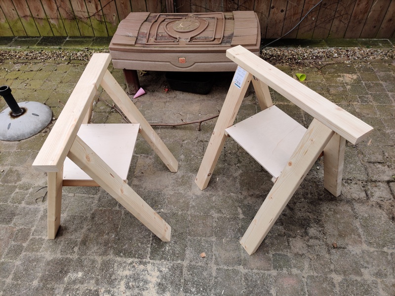

Zo, even 3 uur bezig, maar dan kun je ook fatsoenlijk op hoogte klussen 🥳Afbeeldingslocatie: https://tweakers.net/i/hXU3V_J8wrvwZuNV7HiQw_M3FCo=/x800/filters:strip_icc():strip_exif()/f/image/CQGAOicCaGQsLju1u7Wlbl6W.jpg?f=fotoalbum_large
Afbeeldingslocatie: https://tweakers.net/i/KDQpkAOVuWgQzXvNC_-GHbwfO4w=/800x/filters:strip_icc():strip_exif()/f/image/2tZZV1SfC68aPM1SbwPKBe82.jpg?f=fotoalbum_large
Afbeeldingslocatie: https://tweakers.net/i/sgK-ObfJqXXj-9JwUZNP4S8dlEk=/x800/filters:strip_icc():strip_exif()/f/image/OmHGC6zMoWYUMuKJRVa8Jrju.jpg?f=fotoalbum_large
Inspiratie: YouTube: Folding Sawhorses | STEP BY STEP with limited tools
  • CappieL
  • Laatst online: 27-11 16:26
Ziet er goed uit, ze kwamen me al bekend voor op de foto.
Ben trouw volger van Steve Ramsey :)
Het huis is nooit ingestort en er is ook geen instortingsgevaar (voordat je ging slopen in ieder geval niet) dus je beroepen op een verborgen gebrek lijkt mij een kansloze missie, rechtsbijstand in willen schakelen voor iets waar overigens niks mis mee is een kansloze actie.

D.deJong schreef op zondag 21 maart 2021 @ 18:18:
Waarom deze toon?
Als, zal moeten blijken, een latei ontbreekt waar deze constructief wel vereist is, dan is het een verborgen gebrek. Pas dan komt de vraag op wie aansprakelijk is. Als de aansprakelijkheid mogelijk bij de verkoper ligt dan zal ik dat voorleggen aan de rechtsbijstand. Lijkt mij een logisch verloop. Dat iets niet ingestort is, zegt niet dat het nooit zal gebeuren.

colvano schreef op zondag 21 maart 2021 @ 18:25:
Waarom deze toon?
Hoe oud was de woning precies? En hoelang heeft het gewoon gefunctioneerd voordat jij ging slopen?
Het is geen toon, ik vindt dat als je als koper een oud huis koopt waar niks aan mankeerde je ook niet ineens tijdens het sloopwerk kan gaan piepen via de rechtsbijstand over een latei die er heel misschien niet zit maar hoogstwaarschijnlijk gewoon wel.
Constructieve eisen van 10tallen jaren geleden komen niet overeen met de huidige.

Los van de discussie of het wel of niet redelijk is...
Wettelijk gezien moet de vorig eigenaar het bewust geheim hebben gehouden. 95% zeker dat die vorige eigenaar hier ook (al lang) niets (meer) vanaf wist en dan valt het niet onder een verborgen gebrek.
Kans dat je dit gaat winnen is heeeeel klein en eerlijk gezegd ook echt niet de moeite. Een latei of stalen balk heb je voor 100 a 200 euro dus waar hebben we het over met een project van tientallen duizenden euro's.
Zie het als een (kleine) tegenvaller, los het op en ga lekker verder.

D.deJong schreef op zondag 21 maart 2021 @ 18:32:
Die vragen zijn mijn inziens niet relevant. De enige vragen die er toe doen:
  1. Zit er een latei? Ja, klaar
  2. Nee -> Moet er een latei? Nee, klaar
  3. Ja -> Wie is aansprakelijk?
Of de woning nou 5 of 500 jaar oud is doet er dan niet toe. De doorbraak is later toegevoegd en een aanpassing geweest. En als blijkt dat het wel moet en ik zelf aansprakelijk ben, dan is dat prima. Als iemand anders echter aansprakelijk is dan zal die met een oplossing moeten komen.

  • colvano
Wabs schreef op zondag 21 maart 2021 @ 18:35:
Ben ik met je eens hoor! Het is meer even de theoretische kant verkennen mocht het nodig zijn. Ik verwacht toch een latei te gaan vinden en het anders eenvoudig te kunnen oplossen in de verbouwing. Mocht het complexer zijn is het toch fijn je mogelijkheden vast verkend te hebben. Alles maar aannemen als risico koper is ook iets te makkelijk vind ik.
  • Passie-m
colvano schreef op zondag 21 maart 2021 @ 18:37:
Een vriend van mijn broertje had ook een huis gekocht. Bleek er bij een doorbraak de stalen balk op 2 tijdelijke steunpalen stond :X
Die waren ook helemaal niet bestand voor dat gewicht. En hadden ze mooi een koof van gips omheen gemaakt... toen hij de woning ging verbouwen de de koof ging slopen kwamen ze hier dus achter. Om een lang verhaal, kort te houden. Hij kon er niks tegen maken. Omdat hij nooit kon aantonen dat de bewoner dit zelf had gedaan... dus dan sta je al.
Zou gewoon uitzoeken zit er een latei, nee. Laat het desnoods bekijken door een constructeur. Die ziet het zo. En kost je misschien paar honderd euro. Maar dan weet je tenminste dat het goed zit.
Aantonen kan je het niet, of hun moeten het toegeven... maar geef je weinig kans
  • Wabs
colvano schreef op zondag 21 maart 2021 @ 18:38:
Lastige is natuurlijk dat ook al heb je gelijk, vindt maar eens de persoon die verantwoordelijk is... De aannemer van 90 jaar terug? Een van de afgelopen 4 a 5 bewoners? Een andere aannemer? Niemand gaat het natuurlijk van de daken roepen.
Verborgen gebrek is meer bedoeld voor het bewust verstoppen van een gebrek. Dus mooi nieuw hout over een rotte constructie heen schroeven om te doen alsof iets in top staat is. Dat soort dingen. Recent bewust verstopt.
  • colvano
Passie-m schreef op zondag 21 maart 2021 @ 18:43:
Bedankt voor de reactie! Mocht het inderdaad ontbreken dan is het een redelijk vergelijkbare casus. Mijn inschatting was ook al dat verhalen op vorige eigenaar dan lastig is. Net zoals @Wabs ook beschrijft. We kunnen bij het ontbreken van de latei ook kiezen om de hele doorbraak te vergroten waardoor je beter met de ruimte kunt spelen.
Eerst maar eens op onderzoek uit als ik weer in de woning ben.
