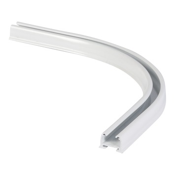

Hier een leuke uitdaging. Ik wil graag gordijnen ophangen die het gehele raam afsluiten.
a. Door de aftimmering aan op het plafond (rechts) is er een hoogteverschil. Nu kan ik natuurlijk een lat op het plafond schroeven en daarop weer de gordijnrails. prima gezicht wanneer de gordijnen dicht zijn, minder mooi gezicht wanneer ze open zijn.
b. Ik moet iets van een bocht (https://static.gamma.nl/dam/211977/123) aanbrengen om de bocht te overbruggen. Die moet op de een of andere manier aan de rechterkant worden aangebracht.
Situatie hieronder.
Afbeeldingslocatie: https://tweakers.net/i/7MwMeSx5qXnvmqZnm5OS3mfe0oE=/800x/filters:strip_icc():strip_exif()/f/image/VOrgtd2C0749sLzFeLm729iu.jpg?f=fotoalbum_large
Hebben jullie goede ideeën hoe ik:
a. Het hoogte verschil zo netjes mogelijk kan opvangen?
b. Of er betere oplossingen zijn dan de bocht maar wel zo dat het licht in de kamer zo minimaal mogelijk is (en ja, een rolluik aan de buitenkant is het beste, alleen iets met toekomstige verhuisplannen)

Waarom monteer je de rails niet wat lager, zodat je geen rare trucjes uit hoeft te halen?
Veel gordijnen hebben ook extra stof boven de ophang-haakjes, waarmee je dan de afstand tot aan het plafond kan afdekken.
Dan kan je de rails gewoon op, of net boven, de lat vlak boven het raam hangen.
Als je zorgt dat hij niet erg ver van de muur komt, en goede gordijnen gebruikt, zal het goed verduisteren.

Eerste oplossing die mij te binnen schiet is om een soort van box op je plafond te maken, die een cm of 15 ofzo de kamer in komt en misschien tot aan die lat boven het raam komt.
Die kan het hoogte verschil opvangen, maar, belangrijker, die kan ook er voor zorgen dat je het gordijn ver genoeg aan de rechterkant van het raam door kan trekken. Op de foto ziet het er in ieder geval uit alsof je moeite gaat hebben om dat goed sluitend te krijgen aan de rechterkant als de rail op het plafond zelf moet komen.
Zulke boxen zie ik vaak in België boven de ramen zitten, soms omdat ze extra ruimte nodig hebben als een rolluik is ingebouwd, soms ook gewoon, misschien omdat mensen het hier gewend zijn. Ik zou er een plaatje bij zoeken, maar ik kan even niet op de juiste term komen om goede zoekresultaten te krijgen :+
/edit
@dragonhaertt's oplossing is een stuk simpeler, zie ik :P

Je zou ook een soort van sierlijst voor je gordijnrails kunnen plaatsen. Dan zie je je rails helemaal niet.
zoiets dus:

Steeefie schreef op vrijdag 19 maart 2021 @ 09:32:
Situatie hieronder.
Hoekprofiel om het lichtlek van het rolgordijn af te dekken?
Situatie hieronder.
Kan je de gordijn rails bevestigen aan de plank (denk ik) aan de muur boven het raam?
Op de foto is niet te zien of dit stevig is.

dragonhaertt schreef op vrijdag 19 maart 2021 @ 09:44:
Het afstellen van een gordijn gebeurt vaak met een (instelbare) plastic inschuifhaak:
De vorige bewoners hadden ook een rails bevestigd op de plank boven het raam, maar dat lost het licht (en warmte) doorlaten niet echt op. Je houdt altijd een afstand.
henkie196 schreef op vrijdag 19 maart 2021 @ 09:49:
/edit
Ja hier heb ik zelf ook aan gedacht, maar dan bovenin maken, zoals hieronder ook wordt aangegeven.
Flix20 schreef op vrijdag 19 maart 2021 @ 10:00:
zoiets dus:
Ik denk dat het inderdaad zoiets moet worden. De rails zien vind ik niet heel erg, maar omdat er hoogte verschil gaat ontstaan moet ik de ruimte onder de rails (als ik aan plafond bevestig) opvangen. Wordt dan toch een lat of iets dergelijks tussen rails en plafond.
HyperTrophy schreef op vrijdag 19 maart 2021 @ 10:29:
Het hoekprofiel, waar zou dat moeten komen? Ik konje oplossing nog niet echt plaatsen
DasNieNix schreef op vrijdag 19 maart 2021 @ 10:35:
Ja, de plank kan, maar zoals aangeven is dat een lelijke en niet 'lichtdichte/warmte werende' oplossing.
De genomen foto is van 'onderaf' waardoor er iets vertekend beeld ontstaat. Het schuine kant in het plafond loopt precies gelijk met de rand van het raam. De bocht zou dus net aan de binnenkant komen, maar moet ook rekening houden met de gordijnen, dus misschien plaats ik de rails iets verder naar binnen (rechts) zodat de gordijnen het zicht weg gaan nemen.
Morgenochtend staat er een afspraak bij de bouwmarkt. Daar even een rails en een lat halen en kijken of ik het netjes kan krijgen.
