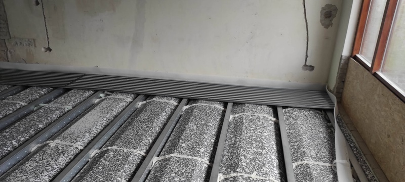

Vooral aan de detaillering gewerkt om ook de buren te kunnen overtuigen van het behoud van uitzicht. O-)
Afbeeldingslocatie: https://tweakers.net/i/GKnwEnOnDR3YGAYG_Y3KMNNkEgY=/full-fit-in/4920x3264/filters:max_bytes(3145728):no_upscale():strip_icc():fill(white):strip_exif()/f/image/Bk6n7EgEZFR5k3AHxrZNDzCT.jpg?f=user_large
Afbeeldingslocatie: https://tweakers.net/i/ri4ea6dc5G_kikS-aI-uVASBkpo=/full-fit-in/4920x3264/filters:max_bytes(3145728):no_upscale():strip_icc():fill(white):strip_exif()/f/image/ndyZX2I39Ff6G3OxtioBNwww.jpg?f=user_large

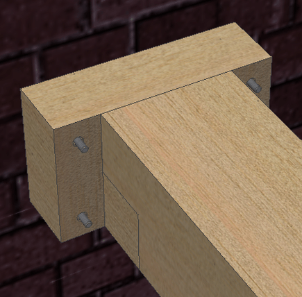

Ik heb van de balken nog wat stukken 'zaagafval' en dit kan ik gebruiken om zulke ophangingen te maken voor de balken.
Afbeeldingslocatie: https://tweakers.net/i/WRgjDC4NJuClx0XX_91iLgccsqc=/full-fit-in/4000x4000/filters:no_upscale():fill(white):strip_exif()/f/image/9NTTIQE9hwy2XllDssAsxCHZ.png?f=user_large
Vraag aan de mede klussers:
Ik ben op zoek naar ankers met een M8 buitendraad welke toe gepast kunnen worden in metselwerk. Op dit moment neig ik naar chemisch maar ik krijg het tot op heden niet helemaal duidelijk welke combinatie ik dan moet hebben. Input is dus welkom.
Kunststof kun je krijgen!

@Hajo360 een keilbout zou toch ook moeten werken?

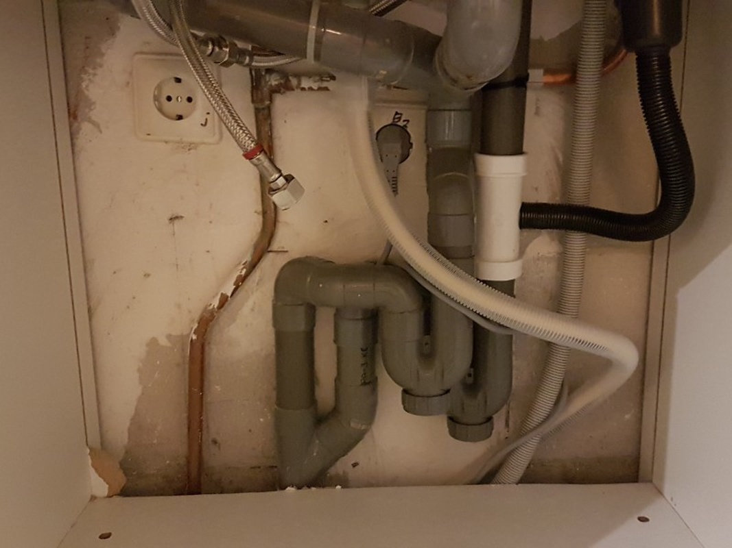

Sinds we in onze nieuwe woning zijn getrokken een ruim half jaar geleden maakte de afvoer in de keuken al gorgelende geluiden als de vaatwasser aan stond en liep de wasbak ook niet echt hard door.
Een maand geleden stond het kastje onder de wasbak al blank nadat er een iets te grote pan in was omgekiept en het water uit de overstort van de close-in boiler liep.
En afgelopen vrijdag was het weer zo ver. :|
Hoogste tijd dus om er wat aan te doen!
Eerst van de vloeibare ontstopper geprobeerd maar dat is bij mij eigenlijk nooit een succes.
Vervolgens de ontstoppingsveer erbij gepakt maar was nog knap lastig die naar binnen te krijgen:
Afbeeldingslocatie: https://tweakers.net/i/lR_q3t0ZAzxxuuE6u8FR8fjLm_w=/full-fit-in/4920x3264/filters:max_bytes(3145728):no_upscale():strip_icc():fill(white):strip_exif()/f/image/QZ8h9521OhuflNxIx0v6NS6H.jpg?f=user_large
Is uiteindelijk gelukt via de voorste zwanenhals, maar ook na tig keer de veer er doorheen halen liep het water nog steeds nauwelijks weg.
Dus tijd voor een wat rigoureuzer aanpak! >:)
Van dit:
Afbeeldingslocatie: https://tweakers.net/i/aIhAkeY_mTcZoJXp06FsE1vjKX0=/full-fit-in/4920x3264/filters:max_bytes(3145728):no_upscale():strip_icc():fill(white):strip_exif()/f/image/ASR566cp97q8O8z5rNIBv0Ip.jpg?f=user_large
Naar dit:
Afbeeldingslocatie: https://tweakers.net/i/Dz1ngEM018Y0zTRWH-l3VbTsFHY=/full-fit-in/4920x3264/filters:max_bytes(3145728):no_upscale():strip_icc():fill(white):strip_exif()/f/image/ICLflTJ9qrLW5C53hFNZdRFN.jpg?f=user_large
Deze plek was de jackpot! ;)
Afbeeldingslocatie: https://tweakers.net/i/0RgKal3kK9oYih_LXdxrvW4VXek=/full-fit-in/4920x3264/filters:max_bytes(3145728):no_upscale():strip_icc():fill(white):strip_exif()/f/image/nMsdyCI1H0ulpUln08RELiZ8.jpg?f=user_large
Afbeeldingslocatie: https://tweakers.net/i/LRCcib1MIjabPgLp28kbvsegGh0=/full-fit-in/4920x3264/filters:max_bytes(3145728):no_upscale():strip_icc():fill(white):strip_exif()/f/image/8Jtok2j214z3Hy6BjltoydOk.jpg?f=user_large
30+ jaar aan opgehoopt vet! :r
En ter referentie, dat is een 75mm pvc pijp.
Helaas had ik er niet bij stil gestaan dat de bouwmarkten niet open zijn op zondag dus herstel laat nog even op zich wachten.
Ben van plan om de 90° bocht te vervangen door 2x een 45° bocht. Niet alleen omdat het water daar dan beter doorstroomt omdat het minder snelheid verliest maar ook omdat ik hoop dat ik dan wegkom met de restlengte van de huidige buizen.
Zou mooi zijn als ik die twee 45° bochten er in kan lijmen zonder de buizen te hoeven verlengen, maar dat gaan we morgen zien.

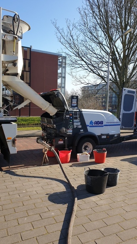

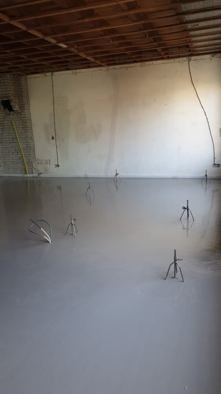

Ik moet gaan egaliseren op een betonvloer met hoogte verschillen van 2-8mm.
Oppervlakte is 45m2 en er ligt nu een tapijt op. De lijm ligt dun en mooi egaal op het beton.
Afbeeldingslocatie: https://tweakers.net/i/_LzSy9j2WMsyo3flTeNuqAEsDJk=/800x/filters:strip_icc():strip_exif()/f/image/VdPPPqQ8Gfn7eqvNmnrXlbPu.jpg?f=fotoalbum_large
Afbeeldingslocatie: https://tweakers.net/i/qd6UNWRe5R5pz6cgTjsLEj4G-oA=/800x/filters:strip_icc():strip_exif()/f/image/8wty46aRmVclXVuaIyZ0cNjk.jpg?f=fotoalbum_large
Ik heb wel eens situaities gehoord van egalisatiemortel waarbij de lijm niet verwijderd hoeft te worden.
Zijn er hier ervaringen?
Ik heb gezocht maar er is zoveel keuze dat ik niet weet waar te beginnen.

Vliegvlug schreef op zondag 28 februari 2021 @ 20:46:
Van dit:
Naar dit:
Gadver! Met 2x 45 graden moet je die ophangbeugel hoogst waarschijnlijk verplaatsen. Klein ding om rekening mee te houden als je toch langs de bouwmarkt moet.
  • chrisborst
  • Laatst online: 21:23
[knip]
Als je toch bezig bent, monteer direct een y-stuk met een dop. Dan kan je in de toekomst mooi via die plek een veer naar binnen stoppen. Hoef je de zwanenhals niet door.
Goede aanpak, 2x45 is echt beter dan 1x90. Onder je wasbak zie ik weer een aantal 90 graden bochtjes en nogal veel (te veel) verloopjes. Ik heb het gevoel dat je ook hier veel meer rendement kan halen als je dat aan zou pakken en rekening houdt met de maximale gemak doorvoerstroom afvalwater. Het kan veel netter, en met 2x45 en misschien zelfs met 1 sifon (waar wordt die andere sifon voor gebruikt?).

barry86 schreef op zondag 28 februari 2021 @ 21:02:
De vezels die nu er nu nog liggen en vastzitten in de lijm gaan drijven in de egalisatiemortel en vormen oneffenheden in de egalisatielaag.
Specialist in:
Soldeerstations
Oscilloscoop
  • barry86
  • Laatst online: 17:29
-DarkShadow- schreef op zondag 28 februari 2021 @ 21:49:
Daarmee bedoel je putjes/bubbeltjes?
Er komt een laminaatvloer op dus mooi hoeft het niet te zijn...?

  • Vliegvlug
  • Laatst online: 21:51
Vliegvlug
Flight Simple
hpmkruit schreef op zondag 28 februari 2021 @ 21:11:
Goed punt, die beugel bleek achteraf los te zitten, dus moet sowieso kijken hoe ik een nieuwe eigenlijk moet bevestigen.
Ik weet niet hoe ze die dingen normaal vastzetten maar deze degene die los kwam had slecht een omgebogen uiteinde. Had eigenlijk verwacht dat ze die dingen vast zetten in het beton maar mogelijk zit het slechts als een soort weerhaak in de isolatie vast.
  • Vliegvlug
Vliegvlug
Flight Simple
chrisborst schreef op zondag 28 februari 2021 @ 21:18:
Ben niet van plan iets in het keukenkastje te veranderen, dat zag er nog allemaal goed schoon uit, keuken is een kleine 6 jaar geleden geplaatst.
De ellende begon pas in de buis in de kruipruimte.
  • Vliegvlug
Vliegvlug
Flight Simple
Verwijderd schreef op zondag 28 februari 2021 @ 21:20:
Het is inderdaad nogal een bochtencircus in dat keukenkastje, maar het is allemaal wel functioneel zover ik kan zien.
De spoelbak heeft 2 bakken waarvan de afvoeren onder de bak samenkomen en naar de voorste sifon gaan.
Voor de achterste sifon zit een afvoerbuis recht omhoog waar de slang van de vaatwasser in zit, er zit een wit tussenstuk in waar dat zwarte buisje vanaf de overdruk afvoer van de close-in boiler op zit aangesloten.

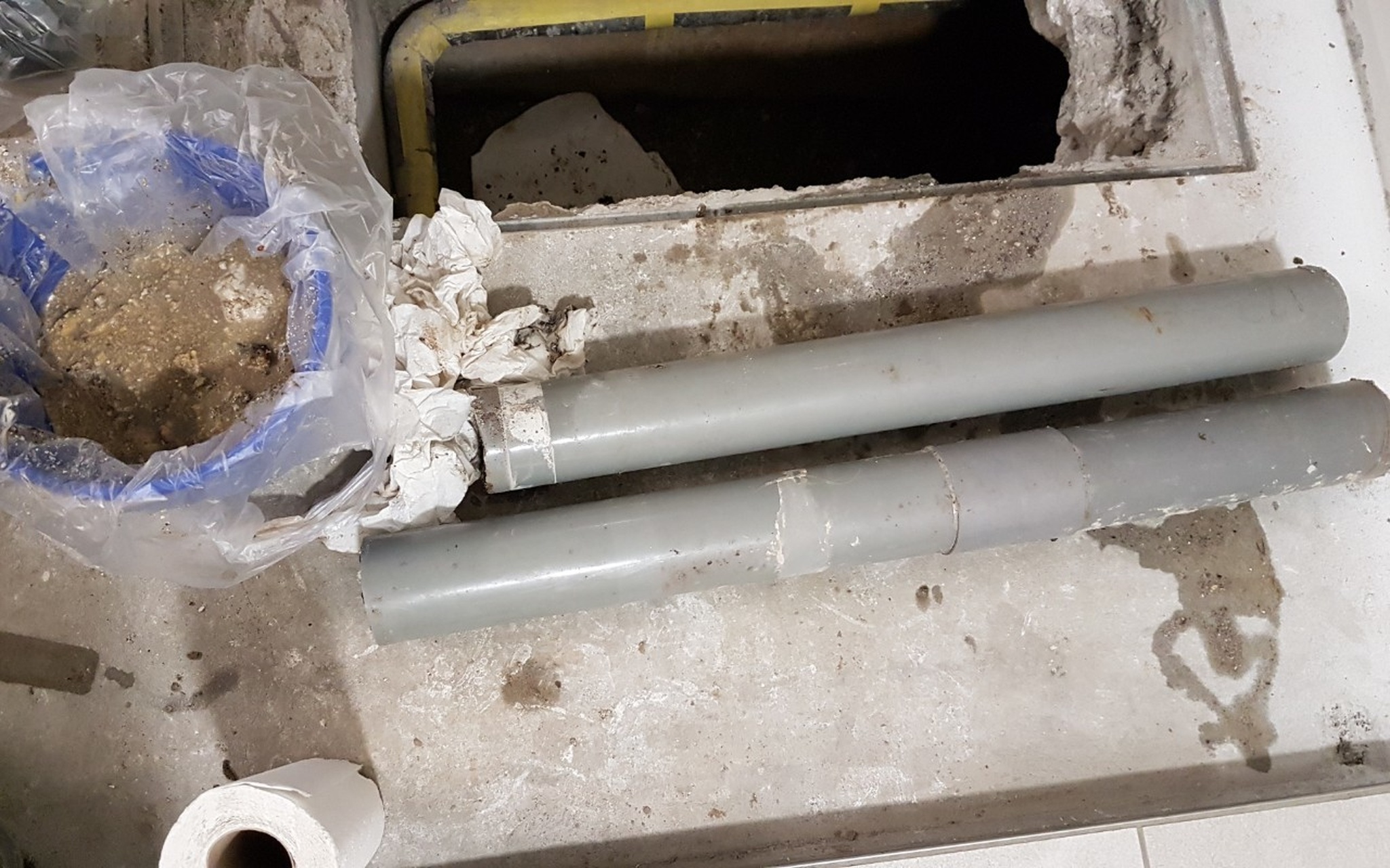

Raymond schreef op zondag 28 februari 2021 @ 21:25:
@Vliegvlug
Tot hoe ver gaat die vetbende door in die horizontale buis?
Bij mij is 4mnd geleden ook het eea vervangen en daar zat over een lengte van meerdere meters de boel potdicht met vet/zeepresten.
Die buis gaat wel zo’n 4 a 5 meter de kruipruimte door.
En je had een vooruitziende blik want ik heb na het posten van het bericht nog verder geklust.
Dacht eerst wel even het vet eruit te halen maar was nogal diep.
Dus stuk van 65 cm van de buis afgezaagd, nog steeds vol vet :|
Nog naar 75cm eraf, nog steeds vet:
Afbeeldingslocatie: https://tweakers.net/i/OWKOixRWZeKzt1D9b6cVRSYXF54=/full-fit-in/4920x3264/filters:max_bytes(3145728):no_upscale():strip_icc():fill(white):strip_exif()/f/image/YGBpEl9A9oeX2xUz9QUTRUYC.jpg?f=user_large
:X
En in de verte zie je nog een haakse bocht, hopelijk gaat het niet zo ver.
Ziet er nu zo uit:
Afbeeldingslocatie: https://tweakers.net/i/1-smmlsoLgaCfROg_Ios-8uRedI=/full-fit-in/4920x3264/filters:max_bytes(3145728):no_upscale():strip_icc():fill(white):strip_exif()/f/image/Ol49o8LfofbAVIp5wdU1Ji5u.jpg?f=user_large
De voorste beugel kwam los helaas.
En dit is de oogst tot nu toe:
Afbeeldingslocatie: https://tweakers.net/i/UDgTdG6SBQEM2c1Mi0gKp4gJFhw=/full-fit-in/4920x3264/filters:max_bytes(3145728):no_upscale():strip_icc():fill(white):strip_exif()/f/image/eIKTnYklTtM3cu9yyUyRg9Ck.jpg?f=user_large
1,40m aan buis eruit en een emmertje vol stinkende vetbrokken en slurrie :r
Na 10x handen wassen ruik ik het nog :'(
Morgen maar eens kijken hoe diep het konijnenhol is, ik hoop niet al te diep ;(
Vraag me echt af of de bewoners hun frituurpan leegten in de afvoer of dat dit daadwerkelijk van 30 jaar normaal gebruik kan komen.
En of dit geen verborgen gebrek is eigenlijk. Niet dat ik daar achteraan wil gaan maar kan me voorstellen dat het toch een duur grapje kan worden als je het laat doen.

Dat is inderdaad wel erg veel zooi. Echter hoeft dit niet perse een probleem te zijn, vanaf 75mm kan een ontstoppingsbedrijf volgens mij prima reinigen met een speciale spuitkop. Mits er netjes met 45gr bochten is gewerkt.
Groetjes
  • bottom line
  • Laatst online: 22:32
Zoveel kost een 6tal meter nieuwe pvc buis toch niet?
Haal gewoon alle delen tot aan de nieuwe 90% bocht eraf, en hang er nieuwe op
Of desnoods dezelfde maar maak ze (niet in de kruipruimte) boven leeg ipv. te sukkelen in de kruipruimte.
Zeker door steeds 50cm deeltjes eraf te zagen, vet eruit te halen, verlies je veel te veel tijd...
€4 per meter..
ja dag :+
Dan had ik er gewoon alles afgesleurd
[ Voor 26% gewijzigd door bottom line op 01-03-2021 02:34 ]

Nhz schreef op maandag 1 maart 2021 @ 01:37:
Helaas zit er verder op al weer een 90 graden bocht, ben bang dat die er ook aan moet geloven.
Komt dan zeker 2x 45 voor terug! ;)

bottom line schreef op maandag 1 maart 2021 @ 02:29:
Uiteraard niet, gaat me ook niet om het materiaal. Was meer dat als je het zelf niet kan en moet laten doen dat het waarschijnlijk prijzig is.
Ik maak de stukken buis die ik heb afgezaagd niet leeg hoor, gooi ze gewoon zo in de container. ;)
Ik heb wel de eerste 10 cm vet eruit geschraapt na het afzagen van de 90 graden bocht en toen ik de eerste lengte pijp eraf had gehaald, puur omdat ik de hoop had dat het daarachter vrij zou zijn.
Inmiddels weet ik dat als je nog zoveel vet ziet het geen zin heeft en ik er gewoon nog een stuk af moet zagen.
Al doende leert men :)
Emmertje is vooral ook om al het stinkende water wat eruit komt met doorzagen op te vangen.
Dat wil ik niet zo mijn kruipruimte in laten lopen.
Als ik precies wist tot hoever het vet zit kan ik inderdaad direct de juiste lengte afzagen maar kan er helaas niet doorheen kijken.
Kloppen op de buis werkt ook niet echt, klinkt overal hetzelfde. Zou kunnen dat het helemaal vol zit natuurlijk maar dat hoop ik niet.
€4 per meter..
ja dag :+
Het zijn de kosten niet maar hoe minder terug te hangen hoe minder gedoe.

Vliegvlug schreef op maandag 1 maart 2021 @ 00:47:
Bij mij kwam het, omdat het niet goed afliep. Door de jaren heen was er eerder een soort doorhanging ontstaan en daar bleef natuurlijk keurig alle drek in liggen. En in de jaren erna is het ervoor verstopt gaan zitten.
Dus als je dan toch alles weghaalt, heb je mooi de kans om dat nu ook goed te maken :)

@Raymond Zo op het gezicht lijkt het bij mij niet door te hangen maar ga er zeker even naar kijken.

Vliegvlug schreef op maandag 1 maart 2021 @ 00:30:
Hoeft ook niet perse in je keukenkastje, kan ook heel goed in je kruipruimte. Zo'n inspectiedop kan je gebruiken om bijv. periodiek met een hogedrukslang je afvoer door te spuiten. Ook heb je de mogelijkheid om door een ontstoppingsbedrijf met een echte veer je afvoer schoon te maken.
Kost je bijna niks en kan in de toekomst erg handig zijn.

@chrisborst Ah, op die manier.
In de kruipruimte kan het inderdaad wel handig zijn.
Moet ik even kijken hoe ik dat aan moet realiseren.
Het verticale stuk zit wel heel dicht tegen de fundering aan.
En in het horizontale deel ben ik bang dat het juist een plek is waar het dan op gaat hopen.
Wat zou jouw idee zijn?
  • chrisborst
@Vliegvlug
Een y-stuk in het horizontale stuk en dan in de richting mee en een klein beetje omhoog gekanteld zou prima moeten kunnen. Anders heb je ook nog een recht stuk met een dop erop:
https://www.bouwbestel.nl.../pvc-ontstoppingstuk.html
€4 per meter..
ja dag :+
Afgezien dat @Vliegvlug al gereageerd heeft .. en achteraf je een koe in de kont kijkt
Zou het niet beter zijn geweest om voor 300,- de riool reinigingsdienst oid in te schakelen en je pijp(en) door te laten blazen etc ? oftewel tussen gootsteen/wc en "gemeente riool"..
Die paar euro per meter aan DIY lijkt mij gewoon een verkeerde besparing namelijk, als je gelijk alle leiding werk in je huis voor 1 bedrag (hopenlijk) door kan laten spuiten dan zit je de komende jaren er goed bij toch ?
alhoewel ik vermoed dat dit wel een relatief uniek gevalletje is wat @Vliegvlug tegenkomt ? teminste een pijp van 75mm diameter waar 40mm gangbaar is dicht laten slibben is wel "bijzonder"..

Dat zou wel een oplossing zijn, maar persoonlijk zou ik wel blij zijn om het nu beet te pakken en van die 90 graden bochten af te zijn. Zo is het uiteindelijk toch een stuk goedkoper en meer toekomstbestendig.

vso schreef op maandag 1 maart 2021 @ 09:27:
Bij een te grote diameter is de laag water die in de pijp bij doorspoelen ontstaat te laag en de snelheid van dat water ook lager, dan blijven vaste stoffen makkelijker liggen en worden niet meer afgevoerd. Dat is dus helemaal nog niet zo gek.
Geberit is er al jaren voorstander van om toiletten te voorzien van 90mm i.p.v. 110mm vanwege het verminderen van de spoelwater hoeveelheid de afgelopen jaren. Een 90mm spoelt veel beter door doordat de waterstand/watersnelheid in de buis hoger komt bij dezelfde hoeveelheid water en dat zorgt dat je nr.2 beter word afgevoerd. Ze slagen er echter voor geen meter in omdat de 110mm compleet is vastgeroest in de installatietechniek en het onlogisch voelt.

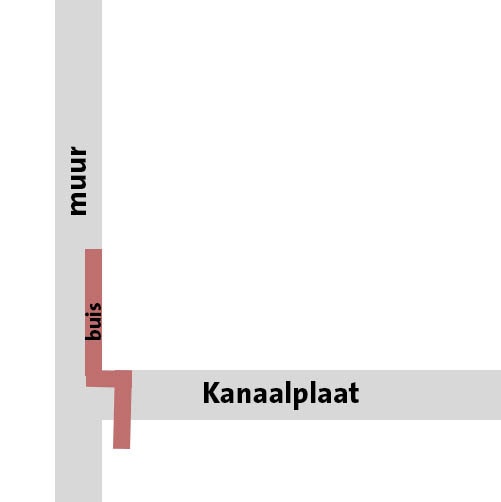

Morgen krijgen we de sleutel van ons nieuwe huis en kan het klussen beginnen. Tijdens een eerdere verbouwing allemaal leidingen in de muur gefreesd voor de TV hoek met bijbehorende 5.1 set om alle kabels uit het zicht te hebben. In de nieuwe woning wil ik dat uiteraard weer doen, maar dit keer met een voorbereiding voor een beamer + elektrisch scherm. Nu is het een voorbereiding voor de toekomst, dus de beamer en scherm komen er eerst nog niet.
Dit betekent twee extra sleuven/buizen:
- Eén van kruipruimte tot net onder het plafond (buitenmuur).
- Een in de " TV wand" tot net onder het plafond.
Ik zit ik een beetje te neuzen naar wat voor dikte buis ik moet nemen. Ik ben bang dat 50mm te krap wordt met een stroomsnoer en een HDMI kabel denk ik? En waarmee kan ik het gat waar de beamer ooit komt netjes afwerken? Die achter de TV waar het scherm moet komen kom ik wel uit. Daar kan ik een WCD + afdekplaat maken zodat het mooi afgewerkt is. Maar waar een HDMI + stroom uit moet komen loop ik een beetje vast.
Dan vraag twee: Hoe boor zodanig dat ik vanuit de sleuf in de muur in de kruipruimte uitkom? Zie ook afbeelding voor de gewenste situatie.
Zo heb ik het t liefst:
Afbeeldingslocatie: https://tweakers.net/i/uv9OuhkfZ68AMVh0tSvmAvW1RWc=/full-fit-in/4920x3264/filters:max_bytes(3145728):no_upscale():strip_icc():fill(white):strip_exif()/f/image/YofmzMK8nVhvawI2d9HeKtlD.jpg?f=user_large
Nu kan ik niet schuin vanuit de muur boren want dan zit de muur in de weg. Schuin vanuit de kruipruimte zou kunnen, maar dat is wel gokken qua hoek om dan goed uit te komen. Of is de juiste werkwijze een stukje cementdekvloer uitfrezen en daar naar beneden? Dus zo:
Afbeeldingslocatie: https://tweakers.net/i/-nMW_53T3io26YQjvnCzwdjTjmo=/full-fit-in/4920x3264/filters:max_bytes(3145728):no_upscale():strip_icc():fill(white):strip_exif()/f/image/rQsvtoDRKrndD3ePRZB0JoY8.jpg?f=user_large

  • scofield
  • Laatst online: 27-09 18:18
Van dit:
Naar dit:
Aansluitingen van verticaal op horizontaal mag haaks uitgevoerd worden maar horizontale bochten altijd met 2 x 45gr doen. Desnoods 1 bocht mof/spie en de andere mof/mof.

Heeft iemand nog een goede oplossing voor het 'lekken van isolatie' langs een dubbelwandig kachelbuis?
Wij hebben recentelijk het dak laten isoleren door het inspuiten van vlokken maar er komt af en toe nog wat uit de ruimte tussen de kachelbuis en de doorvoer in het dak.
Ik kan het natuurlijk volspuiten met pur of kit maar dat lijkt me ook niet helemaal de bedoeling, zou ik hier beter compriband of iets dergelijks voor kunnen gebruiken?
En zou dat dan wel hittewerend genoeg voor een dubbelwandige buis?
Afbeeldingslocatie: https://tweakers.net/i/7a8Q_HoMKHWAn3tovIBuwOa8DL4=/x800/filters:strip_icc():strip_exif()/f/image/ZN8BXWCmzr2JJvBYAY1FgwYM.jpg?f=fotoalbum_large
  • Raymond
  • Laatst online: 00:00
michielh3 schreef op dinsdag 2 maart 2021 @ 13:02:
Wat denk je van zoiets:
https://heatingworld.nl/d...5H4gNmdk1SSsaAtHyEALw_wcB
Is een eerste google-hit, op rozet kachelpijp schuin dak.
Lijkt me dat zoiets je probleem oplost en het ook meteen een stuk netter maakt :)
https://www.google.com/se...ECBMQAw&biw=3072&bih=1595
[ Voor 7% gewijzigd door Raymond op 02-03-2021 13:34 ]
  • michielh3
  • Laatst online: 07-08-2024
Raymond schreef op dinsdag 2 maart 2021 @ 13:33:
Oh natuurlijk, ik kan er inderdaad een rozet omheen zetten net zoals op de andere verdiepingensdoorvoeren, wat stom dat ik daar niet aan heb gedacht 8)7
Dank!

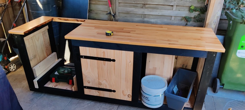

  • BTS
  • Laatst online: 20:45
BTS
Afbeeldingslocatie: https://tweakers.net/i/96pFOpGS87r_nT6KxdKVe1mEgwQ=/800x/filters:strip_icc():strip_exif()/f/image/sOaX1Gejuqf4T2Iq7YvC7Lmc.jpg?f=fotoalbum_large
Een eigen gemaakt snijblok van beuken voor de buitenkeuken. De frees wilde er af en toe vandoor gaan waardoor er kleine afwijkingen zijn in de bloedgroef maar over het geheel ben ik tevreden.
Van een reststuk Douglas heb ik een onderzetter gemaakt voor een pan.
Buitenkeuken is bijna af, het blad staat in de derde laag lak.
Afbeeldingslocatie: https://tweakers.net/i/qIHIE_NL_6GrQVfsQCyZGbyfelw=/800x/filters:strip_icc():strip_exif()/f/image/yAoReFwju4b8EcqV5SDmtpR3.jpg?f=fotoalbum_large
Leuk om te maken, wel geleerd om niet zelf balken proberen te zagen met een bot blad. Het scherpe blad is nu binnen voor het volgende project. Wat dat is verzint mijn vrouw vast wel :>

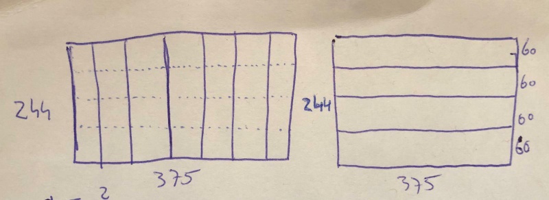

Beste Tweakers,
Ook in huize Sparkels heeft het virus 'waarvan de naam niet genoemd mag worden' ook tot werk geleid. Het tv meubel moet een upgrade krijgen naar versie 2.0 .....
Lees ... er moet meer ruimte komen voor een iets grotere tv
Nu ben ik van plan om een soort vak-kast te maken met opgedikte zijwanden en planken.
Afbeeldingslocatie: https://tweakers.net/i/BNOSZK-uX44v6UR4r3zo4ejw7RE=/full-fit-in/4920x3264/filters:max_bytes(3145728):no_upscale():strip_icc():fill(white):strip_exif()/f/image/oIZFSyQsJ3DzpnajdhMkUZRj.jpg?f=user_large
Voor de stevigheid heb ik een extra rib toegevoegd en het MDF waarover de plank schuift ook dikker gemaakt zodat ze met een tacker ook makkelijk vast te zetten zijn
Afbeeldingslocatie: https://tweakers.net/i/q3gHJcTuxJDv2n-ZUvPcif600c8=/full-fit-in/4920x3264/filters:max_bytes(3145728):no_upscale():strip_icc():fill(white):strip_exif()/f/image/sN0hKunYJoEbPqb0jxEfFXJF.jpg?f=user_large
Nu zijn de wanden en planken van 12 mm MDF. De achterwand van 3 mm hardboard en de dragers van 18 mm MDF. Het moet qua gewicht wel hanteerbaar blijven.
Buitenmaat:
Hoogte 2400 mm
Breedte plank 1220 mm
Diepte 420 mm
Zijkant 80 mm dik
Plank 55 mm dik
Maten zijn aangepast naar standaard bouwmarkt MDF platen. Heb nog niet besloten of ik zelf ga zagen of dat het online besteld wordt ( inclusief het verstek zagen )
Heeft iemand ervaring op dit gaat werken of terug naar de tekentafel?
  • Vliegvlug
Vliegvlug
Flight Simple
scofield schreef op maandag 1 maart 2021 @ 22:11:
Ik weet dat 2x 45° beter is maar ik heb inmiddels wel genoeg tijd in de kruipruimte doorgebracht, daarom vervang ik de verticale bocht wel door 2x 45 aangezien ik die toch al verwijderd had maar laat ik de horizontale 90 bocht zitten zoals die nu is.
Ik troost me met de gedachte dat de eerdere constructie met twee haakse bochten het ook meer dan 30 jaar heeft volgehouden. :)
En er komt nog een inspectie t-stuk in zodat het makkelijker op te lossen is mocht het minder goed gaan doorlopen.

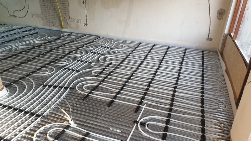

  • Laatst online: 02-09 20:12
Hier weer verder gegaan met de vloer.
Eerst de VBI renovatievloer afdekken met zwaluwstaartplaten.
Afbeeldingslocatie: https://tweakers.net/i/c8_jAXCXV3fCQv7gEAHskMxLvXE=/800x/filters:strip_icc():strip_exif()/f/image/M4MqgrtYeBzKxOe9laB85lWR.jpg?f=fotoalbum_large
Beetje slijpen, want vonken zijn altijd leuk en er moet wel een beetje verband in het legpatroon.
Afbeeldingslocatie: https://tweakers.net/i/_ZAGn6ZmRAzynz1XBEmeWN4UJ_s=/x800/filters:strip_icc():strip_exif()/f/image/wfjQSgkTftCCS4ur8w1vgkIU.jpg?f=fotoalbum_large
Klemrails aanbrengen. Daar zit een plakstrip op... maar vraag me niet waarom, want die PLAKT NIET 8)7. Met meer dan genoeg zelftappende schroeven vastgezet zodat de buizen straks niet door de kamer drijven.
Afbeeldingslocatie: https://tweakers.net/i/BQC3j3zQeXChcBQVXcORUWQlK7k=/800x/filters:strip_icc():strip_exif()/f/image/I6H25zX5jo0TWcJJt7MdwvIL.jpg?f=fotoalbum_large
Vloerverwarming leggen. Dat was nog wel een dingetje... ik had in eerste instantie een patroon gemaakt met LoopCAD waar de buizen hoh 100mm lagen. Echter bij het leggen van de eerste bocht kwamen we er al achter dat zo'n kleine buigradius met onze buizen niet ging lukken ;w. Het was ook nog zondag en dinsdagochtend zouden ze al de dekvloer komen storten. Terug naar de tekentafel en de hoh veranderd naar 150mm. Dat zal dus helaas resulteren in minder vermogen. Nou krijgen we nog wel triple glas, spouwmuurisolatie, plafondisolatie én is de nieuwe vloer goed geïsoleerd, dus ik heb wel het idee dat het genoeg gaat zijn. Wat gebieden open gelaten voor de keuken en een gashaard. Er lopen wel leidingen onder de spoelkast door, maar niet onder de koelkast / vriezer en de kasten waar we voedsel in willen bewaren. Niet helemaal ideaal, maar nu zijn de groepen wel zoveel mogelijk gelijke lengte.
Klemrails aanbrengen:
Vloerverwarming verdeler alvast aansluiten zodat we het circuit kunnen vullen met water, onder druk zetten en controleren op lekken. Gelukkig geen lek gevonden 8).
Faber is er voor het storten van de anhydrietvloer.
Storten maar!
Looking good!
Allereerst: ziet er netjes uit!
Wat heeft voor jou doorslag gegeven om dat met lewisplaten te beplaten met een dunne laag beton in plaats van gewoon een laag beton? Bij beide varianten kan vloerverwarming worden toegepast.
  • Tranze
Krijnemans schreef op woensdag 3 maart 2021 @ 08:17:
Omdat we bij ons in de straat last hebben van enorme verzakkingen wilde ik de vloer zo licht mogelijk houden om de fundering verder niet teveel te belasten. Misschien had het wel gekund, maar dan had ik een constructeur dat ook weer uit moeten laten rekenen. Ik wilde ook niet wachten op het storten en uitharden van beton. Tegelijk wilde ik wel het 'gevoel' van een betonvloer creëren. Daarom voor de semi-droog variant van de vbi renovatievloer gekozen, waarbij je dus eerst lewisplaten legt en er dan anhydriet (geen beton) op stort. Anhydriet schijnt ook de warmte van de vloerverwarming zeer goed te verdelen.
[ Voor 4% gewijzigd door Tranze op 03-03-2021 08:22 ]

  1. Misschien wel, maar ik kwam daar qua legplan niet goed uit.
  2. Ja, 16x2
  3. Ongeveer 6cm (@Nhz). Door de klemrails komen je leidingen iets hoger te liggen, dus de 5cm die VBI aangeeft is dan wel heel summier.

Tranze schreef op woensdag 3 maart 2021 @ 07:56:
Waarom geen slakkenhuis patroon? Dan heb je veel minder krappe bochten en kun je wel 100mm HoH

Ernemmer schreef op woensdag 3 maart 2021 @ 12:21:
@Tranze Waarom heb je zwaluwstaartplaat gebruikt en niet een wapeningsnetje om je leidingen aan vast te maken?
Omdat ik dit voorbeeld had aangehouden: https://vbi.nl/content/ps-renovatievloer-semi-droog/
masaman schreef op woensdag 3 maart 2021 @ 12:09:
Omdat we alle klemrails al hadden vastgemaakt voor het meander patroon met counterflow. Achteraf gezien had ik 't waarschijnlijk wel anders gedaan. Als het straks warm genoeg is, dan is 't geen probleem :o

Afbeeldingslocatie: https://tweakers.net/i/pcMcd1lXpOOWSo34FW4WSspsWg8=/800x/filters:strip_icc():strip_exif()/f/image/d45ceBfc2XQPmzpSiO3dFVyR.jpg?f=fotoalbum_large
Nu het toch over gipsplaten gaat, ik ga hier als proefprojectje de eerste kamer zelf zachtboard verwijderen en gipsplaten monteren.
Zoals je hieronder ziet is de ruimte 2,44m bij 3,75m.
De plafondbalken lopen van links naar rechts op 60 centimeter (stippellijntje), maar in principe maakt dat niet uit, want er moet toch regelwerk 30cm hoh overheen als ik het goed begrijp.
Afbeeldingslocatie: https://tweakers.net/i/zUsNrbo3tgv-glbGCVueYybn-_Y=/800x/filters:strip_icc():strip_exif()/f/image/vgkaenSr3t89Rglcqw1eaUKF.jpg?f=fotoalbum_large
Nu sta ik voor het dilemma, om de platen zoals links te doen. Ongeveer 7 platen van 60x240 (weinig snijwerk), of rechts 4 platen van 60x420 (platen iets inkorten).
Mocht ik voor de rechtse optie gaan dan kom ik in die maat alleen RK platen tegen, nl. de Knauf Gipsplaat A RK 420x60 cm 9,5 mm. Een AK plaat in die lengte vind ik niet, kan dat kloppen? (op de Knauf site noemen ze alleen de dikte en breedte)
De linkse optie is iets meer werk met naden glad maken.
Ik ga nog geen stucplaten gebruiken, ik wil eerst het resultaat bekijken met standaard gipsplaten en dan voorbehandelen/verven.
[ Voor 3% gewijzigd door Impry op 04-03-2021 08:37 ]

@Impry Ik zou persoonlijk voor de 240 gaan, zeker als het je eerste keer is. Alleen: Is je kamer echt 244? Dan kom je niet weg met 240 platen, 2 cm aan beide kanten ziet er niet uit i.m.o. 7 keer een gipsplaat snijden is het werk ook niet namelijk.
Daarnaast kun je ze op die manier in AK kopen, de voegen vullen en kijken of het naar wens is.

Met platen van 6x240 kom je toch 4 centimeter tekort? Of ga je ze dan in verstek leggen? In dat geval moet je 4AK platen nemen en de gesneden kant laten aansluiten bij de wand.
Die platen van 420lang zijn trouwens onhandelbaar lang. Dat red je niet meer met zijn tweeën zonder hulpmiddelen.

Op de foto zie je dat er nu plinten zitten van 7 cm, dat vond ik ook wat gortig. Maar een plintje moet er toch komen.
Kan wel zijn dat ik dan inderdaad een maat groter pak en alsnog wat snijden.
Die lengte van 420 is natuurlijk wel een ding ja, moet ook wel heel boven komen.
Ja 420 krijg je nooit goed en wel een trapgat in, dat is met een balk al kut/onmogelijk :+

Bij AK smeer ik de stucstroken in met grondering. Niet de hele plaat.
Horz/vert lees ik hier veel dat overdwars wordt geadviseerd met een theoretische onderbouwing. Ikzelf heb ze altijd in de lengterichting geplaatst.
Lastig hè 😋
Het wordt een slaap/hobbyruimtem, dus een nette afwerking is een pre. Mijn langste oppervlak is een schuin dak van 340x410 cm. Daar moeten dus in de lengte 2 platen boven elkaar en in de breedte heb je sowieso kopse naden. Is het dan raadzaam om voor 4xAK platen te gaan? Deze zie ik bij bijv. de Gamma niet staan. Het meeste is RK of 2xAK.
