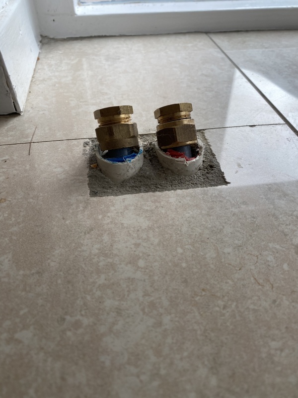

Hoe ga je je vloerverwarming leggen? Ik had begrepen dat volgens Lewis dat alleen haaks op de vouwen mag van de zwaluwstaartvloer en je dus geen meander slakkenhuis legplatroon kan maken? Dat zou ik wel een flink nadeel vinden.
Ook nog de renovatie vloer van Havebo overwogen?

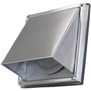

Valorian schreef op vrijdag 26 februari 2021 @ 10:57:
Ik weet niet of mijn vraag hier helemaal op zijn plek is, hoop van wel.
Ik heb een afzuigkap die vanuit keuken via een buis naar een gat naar buiten gaat. Vanuit daar gaat er een soort schoorsteen omhoog (aluminium buis van zo'n 13cm doorsnede) tot bijna 1 meter bóven mijn keukendak, dus bijna 4 meter boven de grond. Hoewel ik er niet echt last van heb is het ook niet echt heel mooi. Kan ik die buis gewoon inkorten of heeft zo'n lente nog een bepaald voordeel? De afzuiging wordt opgewekt door de afzuigkap met motor zelf toch, of geeft een langere buis dan nog meer 'trek' ofzo?
Lijkt me inderdaad geen voordeel hebben. Voor zover ik heb gelezen is korter (en minimaal aantal bochten) altijd beter met dit soort dingen.
NB: Grappig detail: mijn buren (aan wie mijn keuken gekoppeld is, huizen zijn gespiegeld) hebben juist helemaal géén 'schoorsteen' voor de afzuiging. En zij hebben ook geen centrale verwarming, ik vermoed dat daar een oude keukengeiser hangt die ook gebruik maakt van afzuiging door de muur aan de zijkant van de keuken. Als die aan gaat dan ruik ik letterlijk die geiser-lucht (geen idee hoe te omschrijven, maar het ruikt alsof het giftig is, beetje gas-achtig). Zij zouden juist gebaat zijn bij zo'n enorme schoorsteen toch? Onze schutting is lager dan het punt waar de lucht de keukens verlaat, dus die geiser-lucht slaat ook neer in mijn tuin...
Dan vraag ik me af of je er wel een terugslagklep in hebt zitten? Want het lijkt me niet de bedoeling dat je dat ruikt. Je hebt wel kans dat het erger wordt als je die pijp inkort.

  • Valorian
  • Laatst online: 30-09 15:07
sOid schreef op vrijdag 26 februari 2021 @ 11:02:
Dank voor je reactie. Het zijn twee verschillende zaken. Mijn pijp wordt alleen gebruikt voor de afzuigkap, en is erg lang, en ruik ik overigens niet. De pijp van de buren wordt denk ik gebruikt voor geiser (gezien het soort lucht wat ik ruik en het feit dat ze geen CV-ketel hebben), en is eigenlijk niet eens een pijp maar gewoon een roostertje in de muur, en ruik ik wél (buiten in de tuin, als zij de geiser aan zetten voor bijv warm water).

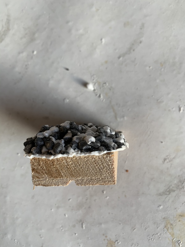

sOid schreef op vrijdag 26 februari 2021 @ 10:35:
Ik ga een luik voor de kruipruimte maken. Geen standaardmaat dus de pre-made luiken gaan niet werken.
Ik heb nog wat piepschuim en multiplex liggen. En High Tack Kit van Den Braven (https://www.denbraven.com...men/zwaluw-high-tack/tds/ (PDF)).
Gaat het werken om piepschuim met die kit aan hout te bevestigen? In de data sheet zie ik geen EPS, PS of piepschuim staan...
Dat gaat wel werken. Pu lijm of gewoon met pur lukt ook. Bison kit lukt niet, daarmee wordt de eps vloeibaar :+

decipherer schreef op vrijdag 26 februari 2021 @ 11:08:
Haha ok. Ben benieuwd wie er gelijk heeft, jij of @hpmkruit ;) Wordt vervolgd!

  • Valorian
sOid schreef op vrijdag 26 februari 2021 @ 11:13:
Ah oke je ruikt het dus niet binnen? Ik dacht namelijk dat het via die afzuigbuis bij jou weer naar binnen kwam. Dat lijkt me niet de bedoeling ;)
Ha nee, in dat geval had ik al eerder actie ondernomen ;) .. Ik ruik het zelden. Alleen als ik op dat punt in de tuin sta (dus binnen +/- 2-3 van dat rooster van de buren) en dan heel even. Je hoort het dan ook, dus ik denk dat het is als zij de warmwater kraan opendraaien en dat duurt natuurlijk altijd maar eventjes.
Het was vooral nieuwschierigheid ook, ik kan mij voorstellen dat áls die lucht giftig is dat er een minimumhoogte zou moeten zijn. Maar ben ook niet van plan mijn buren te confronteren met iets waar ik eigenlijk nooit last van heb, maar toch benieuwd.

  • Tjark
  • Laatst online: 23:35
Tjark
DON'T PANIC
@Valorian je moet rekening houden met 30cm sneeuw ofzo, maar een meter lijkt me veel. De meeste dakdoorvoeren voor afzuigkappen voor plat dak zijn idd 30-40cm hoog: https://www.google.com/se...orvoer+afzuigkap+plat+dak
*insert signature here

sOid schreef op vrijdag 26 februari 2021 @ 10:48:
Hmm maar piepschuim is toch geen PP of PE, maar PS of EPS? Dat maak ik iig op uit de wikipediapagina: Wikipedia: Geëxpandeerd polystyreen
Werkelijk geen idee in hoeverre dat scheikundig allemaal van elkaar verschilt.
Kan je niet een klein stukje van het piepschuim pakken en dan een dropje kit erop om te kijken wat er gebeurt?
  • Valorian
Tjark schreef op vrijdag 26 februari 2021 @ 11:32:
Thanks. Het is bij mij overigens geen dakdoorvoer maar een "muurdoorvoer": de afzuiging verdwijnt aan de kopse kant van de keuken in de muur en gaat dan buiten met een 90 graden hoek meteen omhoog (pijp), die pijp komt dan tot ver boven het keukendak uit. Sneeuw zou dus geen probleem zijn bij een kortere pijp.

  • sOid
breinonline schreef op vrijdag 26 februari 2021 @ 11:43:
Jep ga ik doen!
  • Tranze
  • Laatst online: 02-09 20:12
Wuursj schreef op vrijdag 26 februari 2021 @ 11:00:
* volg aangezien dat hier volgend jaar ook in de planning zit.
Hoe ga je je vloerverwarming leggen? Ik had begrepen dat volgens Lewis dat alleen haaks op de vouwen mag van de zwaluwstaartvloer en je dus geen meander legplatroon kan maken? Dat zou ik wel een flink nadeel vinden.
Ik gebruik de klemrails uit deze video: YouTube: Montage vloerverwarmingsleiding op LEWIS Zwaluwstaartplaten
Daar spreken ze ook over meander of slakkenhuis. Ik doe een dubbel meander patroon ipv slakkenhuis, omdat ik dan in de klemrails wat langere banen kan maken. Die banen lopen evenwijdig aan de vouwen, net als in dat filmpje. De stukken die haaks lopen zet ik vast met zadels en zelftappers.
De platen moet je trouwen wel vastschroeven aan de balken volgens de veelgestelde vragen bij vbi, ook als je vloerverwarming toepast.
Ik laat wel weten of het goed gaat 😅.

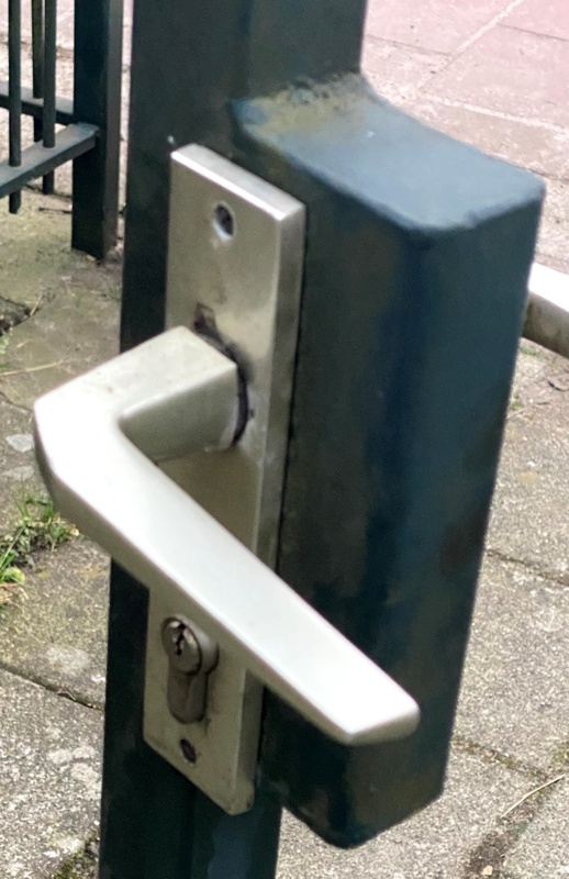

  • JayRune

Daarnaast ben ik benieuwd hoe jullie zouden omgaan met een nachtschoot wat uit het gat van een tuinpoort te tillen is.
Ik heb al gekeken naar een veiligheidsslot maar de HoH afstand van de schroefgaten 'aan de voorkant' van de plaat wijken af van alle nieuwe beschikbare sloten. Doornmaat- en steekmaat komen wel overeen. De scharnieren zijn niet verder te stellen. Ik zat te denken aan een slotplaatje maar hoe zou je deze nog kunnen bevestigen op het staal (gaat dat op termijn roesten als je daarin gaat boren?)

  • vincent_1971
  • Laatst online: 05:54
Voor die mantel zou ik contact opnemen met het gasbedrijf. Zou er zelf niet aan lopen knoeien. Denk dat het je niets kost, het is buiten de woning.
Snap even niet wat het probleem is met die nachtschoot. Is het dat het poortje er makkelijk uit te tillen is of gaat die poort erg makkelijk “automatisch” van slot?
Als ik zoiets zou aanpakken zou eens op marktplaats of aliexpress kijken naar zo”n slot.
  • JayRune
  • Laatst online: 08:01
vincent_1971 schreef op vrijdag 26 februari 2021 @ 16:37:
Bedankt voor je reactie!
Wat betreft de mantel, in de schuur zit nog een ketel. Vanuit de meterkast loopt er dus nog een extra gasleiding naar de schuur. Ik weet niet of het dan mijn verantwoordelijkheid is of die van het gasbedrijf.
Wat betreft het nachtschoot. Het poortje is lichtjes op te tillen waardoor je het nachtschoot uit het gat kan tillen. Als het nachtschoot verder in het gat zou vallen is de poort wel goed op slot: ook als je deze zou optillen.

  • vincent_1971
JayRune schreef op vrijdag 26 februari 2021 @ 16:44:
Dan zou ik eens kijken naar de ophanging van die poort. Kijk eens of je die gaten en pinnen kunt aanpassen. Als ik zo lees zit er speling in.
Ik voor mij zou die pinnen eraf slijpen en er nieuwe pinnen op lassen. Wellicht iets met kogellagers...
  • sOid
@breinonline @decipherer @hpmkruit Nou, geprobeerd: werkt niet. De tack kit blijft nat. Kan het er met weinig moeite weer af halen.
Dan maar wat bruislijm oid kopen :+

sOid schreef op vrijdag 26 februari 2021 @ 17:27:
Bedankt voor de terugkoppeling. Was te proberen

JayRune schreef op vrijdag 26 februari 2021 @ 16:07:
Hoeveel mm heb je nodig om tegen te gaan dat hij eruit kan worden getild? 3 mm?
Slotplaatje kan, stukje aluminium met vierkant kan. Ik zou in het hek boren en tappen (tapsetje van de Lidl). beetje vet op het schroefdraad en klaar.

Hopelijk heeft iemand hier nog de gouden tip. Wij hebben mooie tuindeuren in de uitbouw van ons huis, maar helaas zijn we van de linkerdeur de sleutel kwijt.
Hoe kan ik de oude cilinder er uit halen en een nieuwe er in zetten (met draaiknop)?
Het betreft een halve cilinder, dus aan de buitenkant zit niks. De rechterdeur haakt met een 3-punts slot in de linkerdeur.
Vreemd, heb een paar jaar geleden verschillende kitten/lijmen icm eps geprobeerd en toen bleef het prima zitten. Heb zojuist dan ook maar even een plankje aan een stukje eps gekit, morgen/overmorgen eens kijken hoe vast dat zit.
Overigens had ik toen de beste resultaten met bouwlijm (purschuim die niet/minder uitzet).
[ Voor 3% gewijzigd door decipherer op 26-02-2021 21:54 ]

decipherer schreef op vrijdag 26 februari 2021 @ 21:53:
Ja ik heb het ook al 's met purschuim gedaan. Dat werkt op zich prima, maar het is onmogelijk om die eps-plaat dan goed te positioneren. Waarschijnlijk door het uitzetten indd.
Ben benieuwd of het bij jou werkt! Ik heb het niet heel lang laten drogen, maar toch een uurtje. Met alle andere materiaalcombinaties die ik met die kit heb gebruikt zat het na een minuut of 10 al nagenoeg muurvast. Hier kon ik het gewoon nog heen-en-weer schuiven.

Maar dan was de kit gewoon toch nog niet helemaal droog? Misschien iets langer laten drogen dan, het schuiven zou dan niet meer moeten lukken lijkt me. Uiteindelijk hoeft het ook niet meer te dragen dan het gewicht van de eps :)
Positioneren is met pur wel lastig inderdaad. Misschien kan je latjes aan de zijkant van de plaat klemmen zodat de eps niet verschuift?

Als de rechterdeur open is kun je toch de cilinder loshalen uit het linker deel met de schroef?
  • _Arthur
  • Laatst online: 09:21
_Arthur
blub
HyperTrophy schreef op zaterdag 27 februari 2021 @ 08:51:
Gaat niet lukken, want je zal het slot-zelf alsnog met de sleutel een stukje moeten draaien voordat je hem er uit kan nemen.
Dit is de 'default' stand van een cilinderslot, zie uitstaande lip aan de rechterkant.

Pindakaas schreef op vrijdag 26 februari 2021 @ 21:20:
Je kunt een poging wagen om het slot open te peuteren, youtube heeft tutorials, maar voor een euro of 90 heb je een slotenmaker die het in 10 minuten regelt voor je. Geen schade en geen gedoe?
DIY: Lukt het je om de behuizing rondom de cilinderslot los te maken en de afdekplaat aan de andere kant van de deur (en kan je nadat je de rechterdeur open hebt gedaan bij de schroef die de cilinder vasthoudt en hem eruit draaien) en ben je bereid wat niet zichtbare schade te maken? Je moet dan van buitenaf de cilinderslot erdoorheen slaan en de "sluitlip" langs je slot moeten zien te krijgen, de behuizing van de slot zelf is van vrij dun materiaal gemaakt en zal meebuigen. Naderhand de slot zelf eruit halen en de omgebogen deel ff recht tikken met een hamertje en of met een tang weer zo netjes mogelijk maken en met een losse nieuwe cilinder met sleutel erin blijven exprimenteren totdat het allemaal soepeltjes loopt en dan pas weer in je deur inbouwen. Heb ik wel eens zo gedaan en zie je niks meer van als het allemaal weer ingebouwd is.
Uitboren raad ik af, daar heb ik een slot nog nooit mee open gekregen.
DNIY: Slotenmaker bellen.
Ik zie wat gekrabbel op dat slot maar ik denk geen SKG-keurmerk? Met andere woorden, het lijkt mij een oud slot zonder keurmerk? Die is waarschijnlijk niet zo sterk. Ik heb eens een slot eruit gekregen door een griptang er omheen te zetten, plaatje onder de grip tang, veel kracht, wrikken en doen. Met gepast geweld uiteraard ;) Uiteindelijk brak het slot door midden (was volgens mij grotendeels kunststof in het midden) en kon ik deze eruit halen. Wel even afdekplaat aan de binnenkant-zijkant enzo los halen, zoveel mogelijk los halen. Met de aanname dat het een oud slot is zonder keurmerk acht ik uitboren niet eens zo kansloos, alleen geen ervaring mee.
Kun je de cilinder niet uitboren?
Heb deze zelfde espagnolet en vroeg me ooit een keer af hoe die open moest. Kwam toen dit volgende topic tegen:
https://www.klusidee.nl/F...n-balkonespagnolet.62949/

sOid schreef op vrijdag 26 februari 2021 @ 21:59:
Ik heb het iets langer laten drogen en het zat dan goed vast. Bij het verwijderen nam ik een stukje eps mee. Vaster heeft geen zin in ieder geval :o

decipherer schreef op zaterdag 27 februari 2021 @ 17:38:
Hmm apart! Welke kit heb je precies gebruikt?

sOid schreef op zaterdag 27 februari 2021 @ 17:40:
High tack kit van zwaluw.
De beste ideeën komen als je bezig bent.
  • sOid
Ik dus ook. Maf. Wellicht verschil in samenstelling piepschuim of zo? Morgen misschien nog maar 's proberen maar dan langer laten drogen. Die verschillende resultaten kan ik niet goed uitstaan ;)
  • decipherer
  • Laatst online: 08:59
Eps is eps lijkt me. De zwarte bolletjes zit grafiet in begreep ik. Maar ik krijg hetzelfde resultaat als een aantal jaar geleden met compleet wit eps :)
Zelf heb ik de halve cilinder van de garagepoort uitgeboord, op youtube staan hier enkele filmpjes over.
Kwestie van nog geen 10 min (al duurde het bij mij 20 min omdat ik natuurlijk weer te erg op safe speelde met een te klein boortje... |:( )
PS: Persoonlijk zou ik naast een glaspartij nooit een draaiknop zetten, vanaf buiten is dan toch te zien dat er een draaiknop zit.

  • D.deJong
  • Laatst online: 27-09 16:21
Hightack en EPS gaan niet goed samen, de hightack tast de toplaag van de eps aan en laat dan los.
  • D.deJong
Is het een halve cilinder? Dan is dit waarschijnlijk de oplossing.
Het zwarte Buva plaatje kan er af, daarachter zitten 2 inbusjes dan komt de behuizing los en komt de cilinder er vaak zo uit.
D.deJong schreef op zondag 28 februari 2021 @ 05:54:
En de sluitlip dan, die zit niet in de "open" stand? Drm zal hij hem eruit moeten slaan, en naderhand de slot binnenwerk weer terug moeten buigen?
  • D.deJong
Verwijderd schreef op zondag 28 februari 2021 @ 07:36:
Als ik in mijn geheugen graaf gaat die “sluitlip” nergens door. Er zit een kort inbusboutje door de cilinder en de behuizing houd dat vast.
Probeer het eens, er ontploft niks.

Deze verwarming aansluiting is overbodig en ik zou hem graag wegwerken voordat de nieuwe vloer gelegd word. Er word egaline + pvc gelegd.
Ik ben al even in de kruipruimte geweest maar daar zie ik enkel isolatie, het lijkt me dus dat deze in de cementdekvloer zit?
Ik wou hem dan naar onder trekken, maar dat gaat dus niet.
Hoe kan ik deze nou netjes diep genoeg weg werken? Hoe kom ik er achter welke dit is op het verdeelblok?
Afbeeldingslocatie: https://tweakers.net/i/fu48wWgsLyo0mxsksZv_ROV_R1k=/x800/filters:strip_icc():strip_exif()/f/image/UQkPVQlrgrXpg78scxBN4Og2.jpg?f=fotoalbum_large
  • Possible
Komt er ook vloerverwarming? Anders zo ja, tegels eruit halen, uitbikken en vervolgens afzagen.
  • Koptelefoontje
  • Laatst online: 07:10
Possible schreef op zondag 28 februari 2021 @ 10:11:
Er zit reeds vloerverwarming als hoofd verwarming. Ik weet ook niet goed waarom het toen niet helemaal is weggehaald.
  • Possible
Koptelefoontje schreef op zondag 28 februari 2021 @ 10:12:
Waarschijnlijk zijn het uponor leidingen (flexibel) nu is de vraag of deze aansluiting nog gebruikt wordt, want anders zou je hem in de cementdekvloer moet uitbikken voorzichtig, en vervolgens perskopplingen gebruiken. Ik zou geen knel gebruiken als de vloer helemaal dicht gaat.

Possible schreef op zondag 28 februari 2021 @ 10:23:
Zijn inderdaad flexibel.
Ik had nu het volgende bedacht:
- systeem leeg laten lopen.
- slang bij verdeelstuk los
- Erin blazen om zeker te zijn dat het de juiste is
- indien juist slang gewoon eruit trekken.
Verdeelstuk heeft 4 verwarmingen. Waarvan 2 in gebruik, ik kan wel ongeveer gokken welke ik moet hebben.
Kan dit zo of zie ik wat over het hoofd?
  • _Arthur
_Arthur
blub
Koptelefoontje schreef op zondag 28 februari 2021 @ 11:41:
Zoals je schets zou ik het ook doen. Eventueel compressor er bij gebruiken; die blaast wat harder ;)
  • edsandje
edsandje
Geen vragen via pm
Het is geen uponor maar pex slang 14 of 16.
Zet de verwarming hoog en de radiatoren open en voel welke slangen warm worden bij de verdeler.
Diegene die warm worden zijn in gebruik, als het goed is worden er dan 2 niet warm.
Slangen loskoppelen kan weleens problemen geven, ze krimpen nogal eens en dan krijg je ze niet meer op de verdeler. Of de aansluiting gaat lekken op de verdeler omdat het rubber is uitgedroogd of je trekt die kapot bij demonteren.
Please state the nature of the technical emergency
  • D.deJong
https://www.buva.nl/uploa...alkespagnolet-2017-06.pdf
Moet lukken als je het voorplaatje er af haalt, lijkt mij.

  • Koptelefoontje
edsandje schreef op zondag 28 februari 2021 @ 13:32:
Goede!
Ja we hebben het nu even heel flintstone opgelost door aan het uiteinde te trekken en te kijken welke aan de verdeler beweegt. Dat blijkt goed te werken.
Nu nog wel de compressor nodig om het water uit het overgeblevene stuk slang te blazen - anders blijft dat natuurlijk in de cement dekvloer achter als ik hem eruit trek.
Er zit ook vloerverwarming maar als ik daar de pomp en retour uitzet en aftap bij de verdeler moet het goed gaan toch? Ik begreep dat je vloerverwarming niet mag aftappen?

Als je de vloerverwarming uitzet en je kan aftappen bij de verdeler blijft de vloerverwarming vol staan. (je mag vloerverwarming best aftappen).
Je kan in plaats van compressor ook waterstofzuiger gebruiken.
Je kan vrij makkelijk de cilinder uitboren, dan vallen de pinnen er uit en kan je de cilinder met een schroevendraaier rond draaien.. En dan zoals hierboven gezegd de de cilinder demonteren...
Afbeeldingslocatie: https://i.stack.imgur.com/WPsMQ.jpg
Plaatje via google
