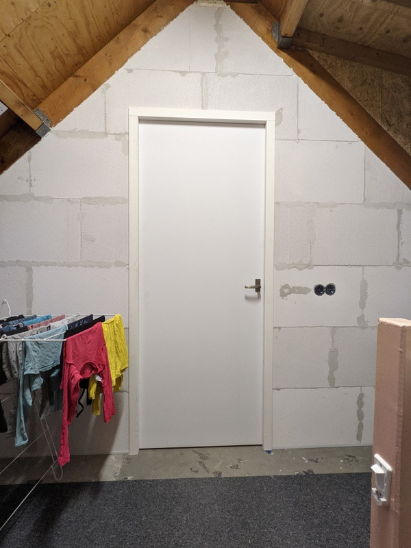

Recent hebben we een nokverhoging geplaatst. Ik ga van de week starten met het plaatsen van een niet dragende scheidingswand (totaal bijna 6 meter lang) op onze zolder. De wand ga ik lijmen met 70 cm Ytong blokken en in het midden van de wand komt een kozijn met deur. De afstand van de vloer tot aan de nok is 3 meter 90, dus er komt nog een flink aantal Ytong blokken bovenop het kozijn te liggen. Aantal vragen hierover:
- Is het dan verstandig om bovenop het kozijn nog een latei te plaatsen? Om het gewicht te verdelen? Het betreft geen dragende muur dus.
- Zo ja, wat voor latei kan ik daarvoor gebruiken? De (beton)lateien die ik tegenkom zijn allemaal 10 cm en de blokken die ik gebruik zijn 7 cm.

bvsteyn schreef op maandag 22 februari 2021 @ 09:12:
Ik zie bij mijn vorige en huidige huis op de zolderverdieping met halfsteens baksteenmuur geen latei boven de deurpost. Er zit bijna niets boven, dus het heeft ook bijna niets te dragen, lijkt niet nodig dus.
7cm Ytong is wel bijna-niets, niet per se verkeerd, maar als het slaap-, werk- of kinderkamers worden, zou je ook kunnen overwegen om twee losstaande dunne (C45) metalstud frames op te trekken, (met 1 cm er tussen), vol met steenwol. Dan heb je een muur van kaal 10cm (12,5cm incl gips aan beide kanten) die wél fatsoenlijk geluid isoleert.

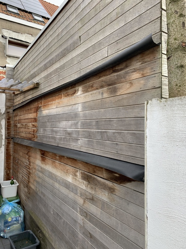

Iemand enig idee waarvoor deze plastic folie dient en hoe ik die correct wegwerk?
Afbeeldingslocatie: https://tweakers.net/i/D9uj4Nr0NQO8fxguqP1A2vssaYQ=/x800/filters:strip_icc():strip_exif()/f/image/AP4kWXxT1nrhFZ2v8QfPfk9V.jpg?f=fotoalbum_large
Het is een zijmuur van een bijbouw van mijn buren. Aan hun kant is er niet zo'n folie te zien. De vorige eigenaar van mijn huis was een klusser, vorige eigenaar van het huis van mijn buren weet ik niet.
De houten latten komen ook los: door uitzetting komen de latten schuin te staan zoals dit, maar dan 90° gedraaid: --- / \ ----
Ik zou dus de houten latjes 1 voor 1 losmaken en terug vast timmeren, maar ik vroeg me af: kan ik die plastic folie gewoon wegsnijden?
(de verkleuring van de latten komt omdat de vorige eigenaar het een goed idee vond om de schouw van de CV ketel op gas verticaal te laten blazen op die latjes. Dat is ondertussen recht gezet. Ik moet nog kijken of ik dat geschuurd krijg, of misschien door het omdraaien van de latjes terug mooi krijg)
Latei is niet nodig. Zolang de breedte van de deur toelaat dat de blokken genoeg overlappen (minimaal hun eigen dikte, dus 7cm, dus 2x60cm blokbreedte min 2x7cm blokdikte = max kozijnbreedte 106cm). En als je de blokken dan netjes symmetrisch plaatst komt dat wel goed. Zelf 2x gedaan, beide minder hoog dan bij jou maar ook met 7cm blokken. Komt geen kracht op het kozijn zo.

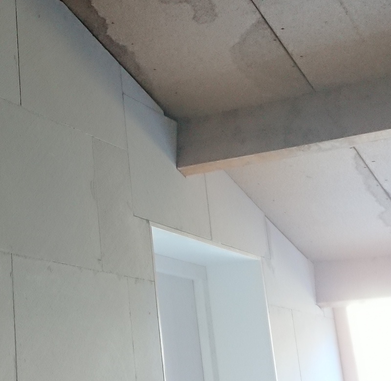

Afbeeldingslocatie: https://tweakers.net/i/lrH3uuAjJCdvewYqYCfJBeZgho8=/x800/filters:strip_icc():strip_exif()/f/image/RO77hMeJ1oVYzg4UhZ6TroJG.jpg?f=fotoalbum_large
Afbeeldingslocatie: https://tweakers.net/i/-k7lug2emP9GjYzlvRdHOTIS36A=/800x/filters:strip_icc():strip_exif()/f/image/g2KRO0wiRLGREqjoojRI1Afy.jpg?f=fotoalbum_large
Beide andere deurhoogte, dus beide anders opgelost. Durfde niet teveel van de blokken af te halen, vandaar dat bij de eerste situatie wel het blok boven de deur wat is gezaagd maar de tweede situatie vond ik te weinig vlees overhouden dus daar de blokken naast het kozijn aangepast.

phYzar schreef op maandag 22 februari 2021 @ 17:42:
Helder! Dan moet het goed komen hier! Ik plaats daarnaast ook extra ankers voor extra stevigheid.
Duidelijk beschreven en dank voor de foto's! d:)b

Een kit/lijm/schroef vraag.
Ik heb een buitendeur achter, waar een kattenluik in zit. En die tocht en moet eruit.
Ik heb al 2 platen op maat laten zagen om het dicht te maken. Idee was om steenwol in het gat te doen. De platen zijn al gegrond, de deur is al opgeschuurd (níét kaal).
Hoe kan ik die platen het beste bevestigen? Eerst met houtlijm vastlijmen en dan de randen afkitten met acrykaatkit? Of zijn er handigere manieren.
  • g00gle
  • Registratie: September 2016
Waah schreef op dinsdag 23 februari 2021 @ 07:08:
Je krijgt nu allemaal adviezen gebaseerd op fantasy. :9 heb je misschien een foto van de situatie? Denk dat men je dan een stuk beter kan adviseren _/-\o_

Gisteren het probleem van een afhangend plat dak opgelost. Dit was het probleem:
Afbeeldingslocatie: https://tweakers.net/i/NmJ91CIxIC0h-XWxEM3vJoEUZUo=/800x/filters:strip_icc():strip_exif()/f/image/asAK2vYI5tvNUk65lNlhwRll.jpg?f=fotoalbum_large
En dit de oplossing:
Afbeeldingslocatie: https://tweakers.net/i/dFHuRNXOEkqszqZidDdn1uANSVo=/x800/filters:strip_icc():strip_exif()/f/image/bNAszlXKdslJX4mYS6Uc2Jgg.jpg?f=fotoalbum_large
Gelukkig was het meeste (denk)werk al gedaan en lag het materiaal bijna op maat klaar. Alleen de schoor moest ik aan 1 kant op maat maken.
  • Waah
  • Laatst online: 29-09 22:27
g00gle schreef op dinsdag 23 februari 2021 @ 07:58:
Deur krijgt 2 platen erop gelijmd :+ leek mij vrij straight forward, maar ik zie het dan ook voor me 8)
Huidige situatie
Afbeeldingslocatie: https://tweakers.net/i/IJKAtpQAo5pK7EDE_Y8sP-GInGI=/800x/filters:strip_icc():strip_exif()/f/image/3uu3rMwz6rOJdUzThtNqpFQl.jpg?f=fotoalbum_large
Op maat gezaagd plaat die erop moet (even breed als de deur, inclusief check of die dan nog dicht kan :9)
Afbeeldingslocatie: https://tweakers.net/i/YbgvqLcDsiPZuc2FaVhExuSKIcA=/800x/filters:strip_icc():strip_exif()/f/image/2ZutNcb1yMT9EiOYxIeei91R.jpg?f=fotoalbum_large
En aan beide kanten zo'n plaat. Het gat dat overblijft vul ik op met steenwol.
Dus... Lijm? Kit? Tips?
[ Voor 3% gewijzigd door Waah op 23-02-2021 08:21 ]
Ikzelf denk aan Pattex Polymer, kan je als montagekit gebruiken en als afdichtkit en is overheen te verven volgens de beschrijving. Heb zelf af en toe Polymer gebruikt maar nog nooit daaroverheen geverfd. Ben je met 1 koker meteen klaar met alles.
  • DonJunior
  • Laatst online: 14:02
@Waah Lijkt me dat je eerst het kattenleuk helemaal wilt verwijderen. Want het zal ook tocht langs de randen lekken en niet alleen langs het luikje. Ik zou zelf het kattenleuk eruit halen. Opvullen met inderdaad iets van steenwol ofzo Dan zou ik aan beiden kanten een plaat doen zo breed als de horizontale liggers.
Dus niet over de gehele breedte van de deur maar een plaatdie exact de liggers afdekt (dus dat wordt dan meer een vierkante plaat) Die gewoon vastschroeven.
*sowieso
  • g00gle
Waah schreef op dinsdag 23 februari 2021 @ 08:20:
Ik zag dus voor me dat je het gat ging opvullen, waar nu het kattenluik zit. En hout op maat gezaagd heb wat er precies in past. Dus handig dat er nu een foto is van de situatie. (Ik zag niet voor me dat je een plaat eroverheen ging zetten).
Zelf zou ik de panalen waar het gat in gezaagd is verwijderen uit de deur en vervangen voor nieuwe panelen. Ik zou er zelf niet blij van worden als het op de manier is opgelost zoals je voorstelt. Maar ik weet niet hoe handig je bent met hout.
Als je bij de plaat wil blijven. Zou ik hem lijmen met montage kit en de randen met acrylaat en dan schilderen.
Eventueel kun hem ook schroeven (wel verzinken) en de schroeven weg plamuren en vervolgens schilderen.
Of je doet een combi van lijm en schroeven. En steenwol er tussen lijkt me inderdaad prima.

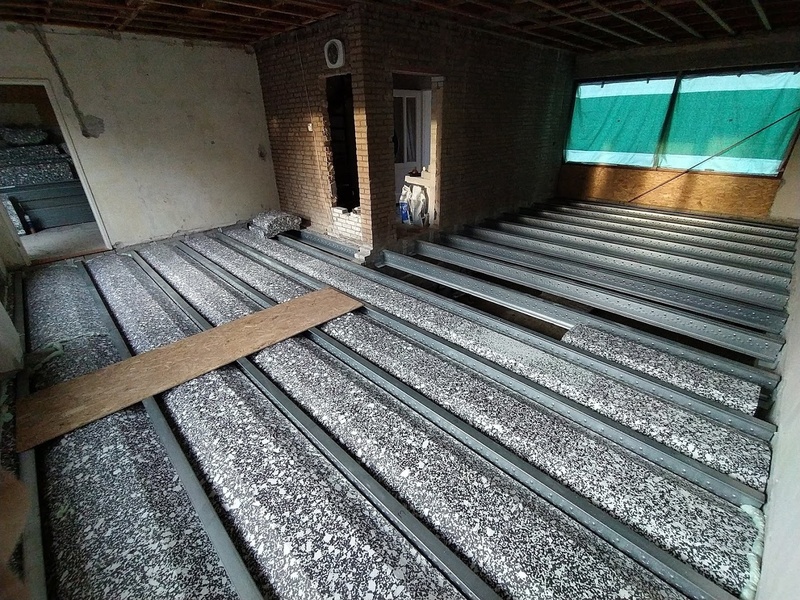

Tranze schreef op donderdag 4 februari 2021 @ 06:45:
Als voorbereiding op het schuimbeton (ongeveer 1m dik), dat Faber in de kruipruimte komt pompen, alvast de houten balkenvloer verwijderd. Wat een ruimte :) M'n broer had een dubbel-asser mee, en met nog een extra aanhanger hebben we alles in 1x naar de mileustraat gebracht, dus mooi gratis afgevoerd.
Nog overwogen om de boel eerst op te hogen met zand, maar voor de geringe meerprijs van extra schuimbeton ga ik zelf niet met zand lopen klooien :X Daarnaast moeten we de rest van het huis ook nog een flinke opknapbeurt geven, dus die tijd kunnen we elders goed gebruiken.
De kruipruimte lag vol met 10 m3 aan isolatiechips. Die hebben we er met wat bakken om te scheppen, een bladblazer om het in de hoek te blazen en een dagje zwoegen uit gekregen. Het gros verkocht aan iemand uit dezelfde woonplaats :). Had nog geinformeerd bij bedrijven om de chips te laten afzuigen... maar dat zou maarliefst rond de € 2000,- kosten 8)7
Nou... ondertussen ziet de vloer er hier zo uit:Afbeeldingslocatie: https://tweakers.net/i/0WKWJQrWyv5LeSgucOzMmgkoy0Q=/800x/filters:strip_icc():strip_exif()/f/image/6npjhuVgdPkfm4TwF7LlA7u2.jpg?f=fotoalbum_large
Geen schuimbeton dus. Een buurman attendeerde mij er op dat de grond in de straat enorm verzakt... 7 jaar geleden is de straat zelfs opgespoten. Dus schuimbeton was helemaal geen optie..
Nu dus voor de VBI renovatievloer semi droog gegaan, wat we zelf doen. De balken en broodjes zitten er bijna helemaal in. Binnenkort nog vloerverwarming leggen en daarna laten we er een laag anhydriet op storten.

sypie schreef op dinsdag 23 februari 2021 @ 08:16:
Mooi! Heb het dak niet iets moeten 'optillen' om de steunbalk netjes te kunnen monteren? Hoe heb je dat gedaan?
  • sypie
@banaliteit Autokrik (die standaard in de auto ligt), met schroefjes klem zetten op een afvalplankje. Bovenop de krik een balk die lang genoeg is om tussen krik en dak te passen. Die balk had ik met een paar schroeven vastgezet aan een drager van het afdakje. De onderkant van deze steunbalk had ik voorzien van een dikke schroef zodat die niet zomaar uit de krik zou glijden. Even zorgen dat de balk waarmee je het hele dat omhoog krikt wel waterpas staat, dat geeft de minste kans op een wegglijder van de krik.
Met het opdraaien van de krik hoor je het dan boven je hoofd wat kraken...

Tranze schreef op dinsdag 23 februari 2021 @ 13:06:
Ik hoop dat er eerst nog betonijzer en beton op komt want ik vraag me af of anhydriet wel rechtstreeks op de VBI gestort kan worden.

CvP_tweakers schreef op dinsdag 23 februari 2021 @ 16:09:
Volgens de specificaties kan er direct afgewerkt worden met een anhydriet gietvloer.
Toevoeging: Nadat er zwaluwstaartplaten zijn gelegd.
Ghehe nee, maar ik heb nog een stapel lewisplaten liggen, die moeten er eerst nog op.
Afbeeldingslocatie: https://www.vbi.nl/wp-content/uploads/PS-renovatievloer-Semi-droog.jpg

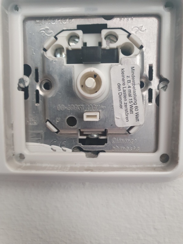

Hoi! Ik heb hulp nodig met een lamp met een dimmer 😅
Ik heb een Merten 60-400W 230V dimmer (zie foto). Ik ga er eigenlijk vanuit dat deze voor gloeilampen en halogeenlampen is, maar kan dit niet herleiden van de dimmer zelf.
Nou heb ik deze lamp eraan gehangen. Deze werd standaard geleverd met LED lampen, deze werkten wel maar ze zoemden.
Dit waren niet-dimbare LEDjes, dus ik dacht dat ik dimbare LED lampen moest kopen. Deze deed ik erin, maar brandde meteen volledig door.
Toen heb ik 20W 12V halogeen lampjes gekocht (zie foto). Als ik deze erin doe (dus 6x 20v, dat zou goed moeten gaan?) dan brandt de zekering door en/of ontploft de zekering.
Weet iemand wat er nu fout gaat? 😅 Ik kom er niet uit. Een andere lamp eraan hangen werkt prima en met de oorspronkelijke LED lampen werkt hij ook nog (alleen zoemt hij wel), dus een andere kortsluiting lijkt het niet te zijn.
Alvast bedankt! 😁Afbeeldingslocatie: https://tweakers.net/i/omSIC6xHWcN0U0dLOZtIDKZJJH0=/x800/filters:strip_icc():strip_exif()/f/image/uXHgtlUX8Lh1sR8rimNU4Jv7.jpg?f=fotoalbum_large
Afbeeldingslocatie: https://tweakers.net/i/6Fw9gcAx8ZWM5Kew-IyzVRS1Pww=/x800/filters:strip_icc():strip_exif()/f/image/pWD9z4edp8hf4kuvafnYI217.jpg?f=fotoalbum_large
Afbeeldingslocatie: https://tweakers.net/i/56gluoDTNvSEf0NGr6MF92oQsxc=/x800/filters:strip_icc():strip_exif()/f/image/mQj0dd8yGSCibn3Anbj1MymA.jpg?f=fotoalbum_large

HDimac schreef op dinsdag 23 februari 2021 @ 21:28:
Alvast bedankt! 😁[Afbeelding]
Je zet 230V op een 12V lampje, daar gaat het al fout. In het geval van de leds. Minimum vermogen over de dimmer is die 60Watt, daaronder werkt hij niet fatsoenlijk (zerstoren den dimmer) .
Oftewel led dimmer plaatsen of 230v lampen die samen de 60Watt overschrijden. Bv de 230v versie van de lampen die je laat zien.
