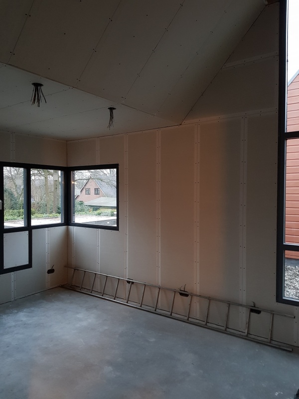

Hier drie jaar geleden een hele bovenverdieping (4 kamers + overloop) gemaakt met fermacell (4ak) op de wanden (met nog 9mm multiplex achterhout) en voor het plafond 12.5mm 4ak gipsplaten. Materiaal gekocht bij Raab Karcher, en dat viel dan nog wel mee qua prijs. Ik heb de naden zelf dichtgesmeerd (ik geloof met Knauf Uniflott), en daarna egaal glasvlies erover. Is nu nog steeds compleet strak zonder hobbels of scheuren.
Afbeeldingslocatie: https://tweakers.net/i/Bci8BrGj8gQFJKfuE0pDDDe9ahA=/x800/filters:strip_icc():strip_exif()/f/image/J53Md6fwlMmO918FVffa9pw0.jpg?f=fotoalbum_large
Inderdaad...

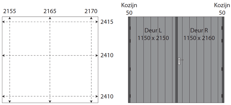

Zijn er hier Tweakers met ervaring met het hangen van (garage)deuren, die mijn plan willen bekritiseren of tips kunnen geven?
Komende week wil ik een metalen kiep-garagedeur gaan vervangen voor 2 openslaande deuren. Reden is dat de kiepdeur veel kieren heeft/slechte isolatie, en de constructie aan het garageplafond veel ruimte inneemt zodat m'n busje niet naar binnen kan (te hoog). Daarom heb ik 2 stuks 54mm Alutherm platen uitgezocht welke ik in een kozijn met tochtwering wil plaatsen, zodat de isolatie stukken beter is, en de bus naar binnen kan :)
Huidige situatie:
Afbeeldingslocatie: https://tweakers.net/i/Q59tXm742BYTTMaDMN1fDfHPNRc=/x800/filters:strip_icc():strip_exif()/f/image/exwFden9NZVjpOQjRqu5li93.jpg?f=fotoalbum_large
Maten zijn ze binnenmaten van de ruimte tussen de 2 steens muren links/rechts, en de 2 betonnen randen boven/onder.
Afbeeldingslocatie: https://tweakers.net/i/XXWk8u8hFw6SDhEH53lwUinEMk4=/800x/filters:strip_exif()/f/image/MXWSGwnp7sCWcEHQLU9tDLvC.png?f=fotoalbum_large
Ik wil links en rechts tegen de steens muur 2 hardhouten 50mm kozijnprofielen zetten, met aan de binnenkant randjes waar 2 staande tochtstrips op zitten waar de deur tegenaan sluit. Boven en onder heb ik helaas geen ruimte voor een kozijn i.v.m. hoogte van de bus die er onderdoor moet, maar wil daar wil ik lage (hard)houten latjes monteren op de betonnen liggers, ook weer met tochtstrips, waar de deuren dan tegenaan kunnen vallen.
Hier een tekening, horizontale dwarsdoorsnede (de breedte van de deuren klopt niet, gaat vooral om de plaatsing kozijn en de tochtwering)
Afbeeldingslocatie: https://tweakers.net/i/9c-pireqYi9f7DekCGz7OxnfZVg=/800x/filters:strip_exif()/f/image/VORUpS8Zk4dFdGhGTzRuiH8I.png?f=fotoalbum_large
Vervolgens de platen alutherm, ze zijn beide zo'n 2.5m2 wat neerkomt op ±30kg. Het lijkt me handig om 4 gelagerde 89x89 RVS scharnieren per deur te doen, of is 3 genoeg? 2 met dievenklauw en 2 (of 1) zonder?
De platen krijg ik binnen met een afmeting van 2170x1190, die moet ik dus na het stellen van de kozijnen op maat zagen voor de opening. Ze moeten dus binnen de L/R kozijnen vallen, maar tegen de onder/boven latten. Hoogte lijkt me vrij gemakkelijk, ik las her en der 3/4mm onderkant vrijlaten, en 2 mm boven. Dan kan ik de draaiende deur ook gelijk arm zagen op 3 graden aan de slotkant. Moet de passieve deur ook arm gezaagd worden?
Speling tussen de staande kozijnen en de kier tussen de deuren, werd aangeraden om 2mm tussen de scharnierende delen te houden, en 3mm tussen de sluitende kant. Sluiting gebeurt met een cilinderbediend meerpuntsslot in de rechter draaiende deur, de linker zet ik vast met 2 profielschuiven of een espagnolet. Ter tochtwering wil ik 2 staande latten monteren, op de linkerdeur aan de binnenkant, op de rechterdeur aan de buitenkant, met tochtband, zodat ze goed tegen elkaar sluiten. Voor de sier wil ik nog verticale groefjes infrezen aan de buitenkant van de platen, om de 15-20cm of zoiets. De toplaag van het alutherm is in te groeven tot een diepte van 1.2 - 2.5mm. Daarna de hele zwik natuurlijk gronden/lakken.
Paar vragen waar ik nog niet 100% uit ben:
- Speling links/recht 2mm, en tussen de deuren 3mm, kom je daarmee weg bij Alutherm?
- Moet de passieve deur ook arm gezaagd worden, of kan die haaks blijven?
- Ik zie allerlei varianten Meranti kozijnhout, maar wat ik in m'n hoofd had (zie tekening) staat er niet tussen. Wat zou het beste werken voor deze situatie?
- Buitenkant wil ik een vaste klink, cilinder met kerntrekbeveiliging e.d., binnen een gewone klink en zo'n draaiknop in plaats van een sleutelgat. Werkt dat in combinatie met die cilinderbediende meerpuntssluitng?
- Hoe diep het kozijn te plaatsen, 5cm vanaf de rand van de muur? De bovenste betonnen rand is iets verzonken, misschien dat ik daar voor de zekerheid een aluminium waterslag op zet.
- Ik doe in steen/beton altijd alles met pluggen, nog nooit een kozijnschroef gebruikt. Wel aan te raden?
- Voor die staande latten met tochtband, eventueel beter tongnaalden gebruiken?
Geen idee of ik verder nog iets mis of over het hoofd zie. Heb alle spullen hier wel voor huis maar tot nog toe alleen ervaring met het maken van kastjes, meubetjes, dat soort spul. Alvast hartelijk dank voor het meedenken :)

Mooi project zo. Een paar opmerkingen van mijn kant;
- kozijnschroeven ben ik geen fan van, ik zou werken met pluggen.
- speling tussen deur en kozijn lijkt me ruim voldoende, zeker gezien de scharnieren aan de buitenzijde zitten heb je maar weinig nodig voor de draaibeweging, je speling gebruik je voor de thermische vervorming van de platen (direct zonlicht vooral gaat hard).
- je vraag over de paniekknop op de cilinder snap ik niet, zolang de cilinder in de deur past (let op dat deze niet uitsteekt aan de buitenzijde ivm inbraakgevoeligheid) maakt het niet uit op welke manier je de cilinder aan de binnenzijde bediend. Je kunt erover nadenken dat je de sluiting van je espagnolet niet op dezelfde hoogte monteerd als de paniekknop ivm bewegingsvrijheid.

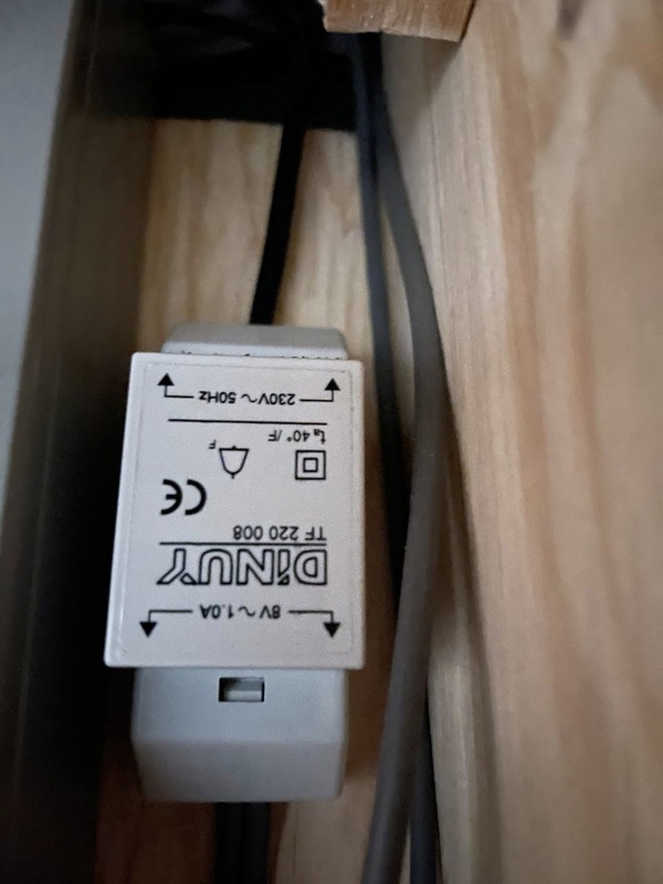

Ik ben mijn deurbel aan het automatiseren maar loopt toch best een stom probleem aan. Ik krijg het kapje /deksel van de beltrafo niet los. Ik heb er met beleid maar toch aardig kracht aan getrokken en zitten wrikken. Ook heb ik met een schroevendraaier in de gleuf aan de onderkant van geprobeerd.
Online kan ik niets van dit type of soortgelijke beltrafo's vinden hoe dat kapje eraf gaat. Hopelijk heeft iemand hier een tip.
Afbeeldingslocatie: https://tweakers.net/i/8nkDPL_eL_p36RzdJOGfC4oJJho=/x800/filters:strip_icc():strip_exif()/f/image/5Aeu3hvWxaMfVzxIm1asgl6P.jpg?f=fotoalbum_large
  • bbbrumbrum
GAEvakYD schreef op vrijdag 5 maart 2021 @ 22:32:
Andere kant van de gleuf.
In dat gat aan de onderkant moet je een schroevendraaier steken, en dan naar je toe bewegen. Dan gaat dat klepje open. Heb je al geprobeerd zie ik, maar dat is toch echt zoals het moet lukken.
Huidige situatie:
Als ik de tekening zie zou ik neigen on de tochtstrip tussen kozijn en deur te doen, niet tussen lat en deur. Want als de deur open draait schuurt hij met de hoek langs de tochtstrip, wat de levensduur niet ten goede komt. Vooral als hij geplakt zit, wordt ie er waarschijnlijk af geschraapt.

Pixeltje schreef op vrijdag 5 maart 2021 @ 15:38:
Thx voor de tips! Als kozijnschroeven verder geen extra voordelen heeft dan hou ik het gewoon bij schroeven+pluggen :)
En die paniekknop/draaiknop: je ziet ze bijna nooit bij woonhuizen, wel regelmatig bij bedrijven of kantoren.. wat is er op tegen om zoiets thuis te gebruiken? Ik wil i.v.m. verhuizen sowieso alle sloten vervangen, is het een probleem om aan de binnenkant overal draaiknoppen te zetten?
Goeie tip over de espagnolet, nemen we mee d:)b
_ferry_ schreef op zaterdag 6 maart 2021 @ 08:34:
Ik ga voor opgeschroefde alu strips met rubberen randje, zit hier in alle deuren zo, gaat al jaren goed. De deur sluit er gewoon tegenaan, qua draaien ertegen en slijtage ervan valt het best mee. Met geplakte bandjes is het idd beter om ze op het kozijn te plakken. De alu strip op het kozijn moet je dan verzinken/infrezen, is best veel extra werk.
Ik zou wel even goed nadenken. Kozijn schroeven hebben namelijk de eigenschap om het kozijn niet tegen de muur aan te trekken. Ze houden het kozijn op zijn plaats ipv dat ze zoals een plug / slag plug het geheel naar muur trekken.
Anders trek je het kozijn uit het lood. Tenminste zo is het mij uitgelegd door mijn timmerman / aannemer.

Maeslant schreef op zaterdag 6 maart 2021 @ 21:19:
Ah, dat is wel handig om te weten. Zit het wel vast dan?
Nadeel is volgens menig een, dat als ze een ruit ingooien om in te breken dat ze makkelijk naar buiten kunnen. Maar als ze een ruit ingooien heb ik toch wel een probleem.
Hmmja, als er een ruit ingegooid wordt zijn ze praktisch al binnen, dan lijkt me de cilinder of het mechanisme om die te openen ondergeschikt.
